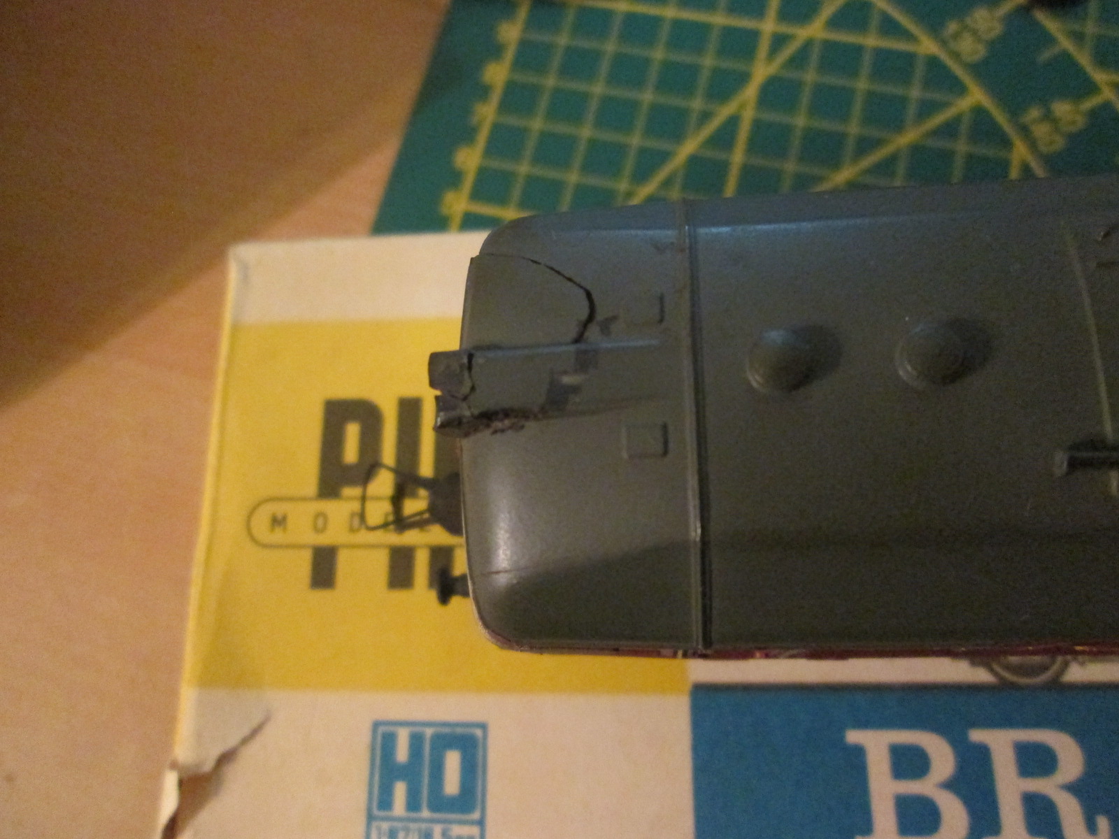

всем привет. недавно делился в моей теме по макету что еще был прикуплен BR120 совсем можно сказать хлам за сравнительно небольшие деньги
я решил из 2 сделать 1 комплектный на 2 ведущие телеги. как всегда проверил с родным двигом и визжал еще хлече чем первый.
все таки взял и поставил двигатель который показан выше в теме, предварительно с него сняв маховик
вот что получилось
приданном тесте заметно как застрял на месте, слетел один кардан и самое странное на одной телеге не тянул себя. сделал другой карданный вал. все в порядке. дальше буду пробовать с телегами, советов много либо 1 телегу сделать ведущей, либо по 1 ведущей оси на каждой стороне.
Меня пока устраивает оное. но буду добиваться. со второй покупки оказывается корпус сломан, что уже не страшно его пилить под советскую кабину и смывать краску и красить в нужный цвет. Даже хотелось сделать секцию от 2М62, но лопнут кузов не с той стороны
