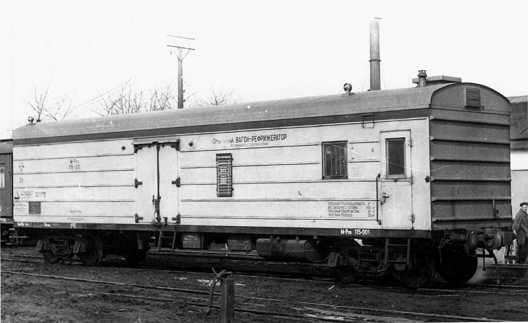

Покажу еще один запил АРВ постройки з-да Дессау.
Прототип
Прототип
"С 1952 г. испытываются автономные рефрижераторные вагоны.
Однако до 1960 г. опытные образцы таких вагонов имели машинное
оборудование, работа которого не была автоматизирована, из-за чего
они должны были сопровождаться обслуживающим персоналом."
(с)Взято со Скейла
В данной работе мое аватарское видение данного вагона. :oops: Так как донор немецкий ледник,
который по длинне совпадает,а по остальному неочень,то и я немного превнес. :roll:

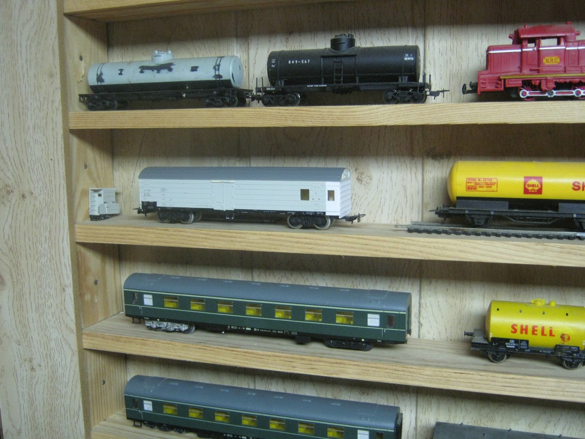

Stinky писав:Эта мудрая мысль была уже высказана ЮрСанычем.
Это была неправильная мысль. ЮрСаныч не разобрался и ошибся. Погорячился, так сказать...
Если делать купе и машинное отделение на месте тормозной будки, то дверь грузового отсека будет размещена неправильно. Получится примерно там, где на фотографии прототипа находится некая доска объявлений... :? Но ежели по мотивам, то наверное допустимо.
Если делать более похожую конверсию АРВ именно на базе вагона, взятого Денисом, то надо обрезать тормозную будку и глухую торцевую стенку.
Глухую стенку устанавливать на место тормозной будки. Получится примерно такая заготовка.
А к оставшемуся срезу надо будет наращивать машинное отделение. Линия отреза, кстати, выходит точно на левый косяк двери, если смотреть по фотографии прототипа в начале этого поста.
Для пояснения целесообразности всего описанного процесса, даю вот такую фотографию, где на мониторе чертёж АРВ в H0.
Такой вариант конверсии повлечёт за собой определённый ряд дополнительных работ. Надо будет, в частности, сделать новые посадочные места для тележек, заделать старые и проч. Но это уже каждому моделисту решать самому - делать или не делать.
Как сказал Денис, моделисту потом с этим жить... :roll:
