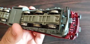

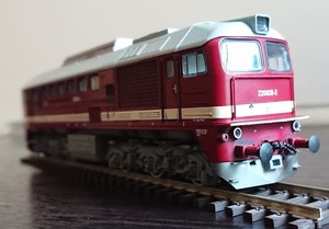

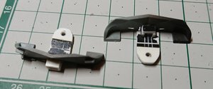

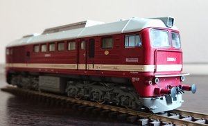

Несмотря на то, что лок уже интенсивно использовался со времен последнего поста в данной теме, в коробке по-прежнему перекидались метельники. Вообщем, я их наконец-то сделал и установил, как планировал. На кузове еще конечно нехватает подножек в кабину и опор для поддомкрачивания, но я их делать не буду. Считаю проект завершенным!

Любые долгострои надо когда-нибудь заканчивать.... Вот пришла и "Машкина" очередь.

Одна мордаха парадная, со всем что положено на месте. Вторая - сцепная. Не?Afess писав:надо брать на вооружение, хотя по мне сцепки бы прям чтобы на месте были где надо, но увы

Установка сцепки в любом случае будет компромиссом уже потому, что никогда не будет соответствовать прототипу.
В данном случае Володя выбрал достаточно оптимальный вариант - вполне нормальное и жизнеспособное решение.

Вова, та я не про твою "машку", а в качестве предложения Андрею - как делать с одной хотя бы стороны "сцепки прям чтобы на месте"vover писав:Мордахи обе одинаковые, но в одну сейчас вставил сцепку
