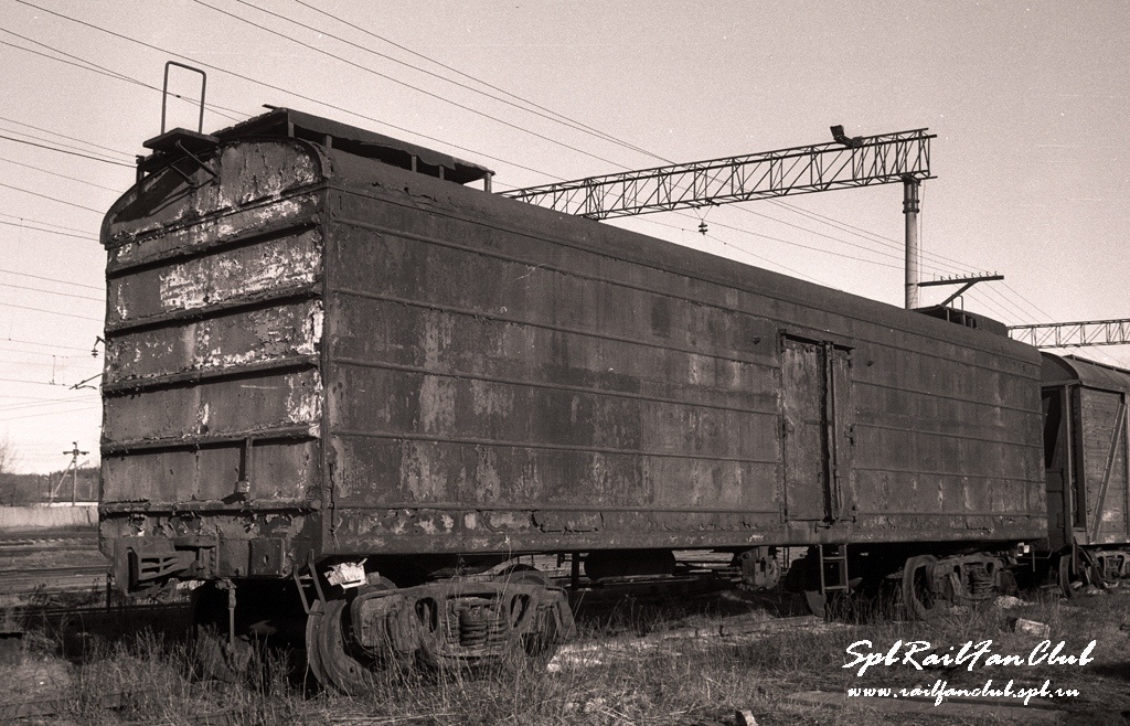

Цельнометаллический вагон ледник с пристенными карманами для льда.Немного исторической справки.
В период 1948-1954 гг. заводом Дессау была построена большая партия четырехосных цельнометаллических
вагонов-ледников грузоподъемностью 32 т. Пристенные двойные карманы этих вагонов емкостью 6,4 т льда
изготовлены из перфорированной (дырчатой) оцинкованной стали.
Вагоны с пристенными карманами, несмотря на то, что конструкция их кузовов была значительно улучшена,
усилена теплоизоляция и увеличена емкость приборов охлаждения, обладают таким существенным недостатком,
как нерав­номерность распределения температуры воздуха в грузовом помещении. Так, если средняя температура
воздуха в вагоне составляет —6°С при наружной + 30°С, то внизу у кармана она достига­ет —10°, —12°С, а вверху
у междверного пространства —0°, —2°С. Поэтому наблюдались случаи, когда мороженные продукты оттаивают в
верхней части грузового помещения, а фрукты и овощи подмерзают в нижней зоне у ледяных карманов.Частично
этих недостатков лишенасистема потолочного охлаждения. Вагоны-ледники с потолочными баками для льда,
обеспечивают более равномерный режим охлаждения.В 1947 г. приступили к разработке конструкций,
постройке и испытанию вагонов-ледников с потолочными баками для льда. На основании результатов
испытаний Брянским заводом и одновременно заводом Дессау в 1951 г. построена партия вагонов-ледников
с потолочными приборами охлаждения.Вагоны Брянского завода имели металлический каркас кузова и
деревянную обшивку. Вагоны завода Дессау — цельнометаллические (модели этих вагонов известны
среди моделистов как т.н. "Ашхабады").С 1965 г. строительство вагонов-лед­ников прекращено в связи
с возросши­ми требованиями к условиям перевозки скоропортящихся грузов. Эти требования выполняют
более совершенные вагоны-рефрижераторы с машинным отделением и электрическим отоплением.
(текст взят с тырнета)

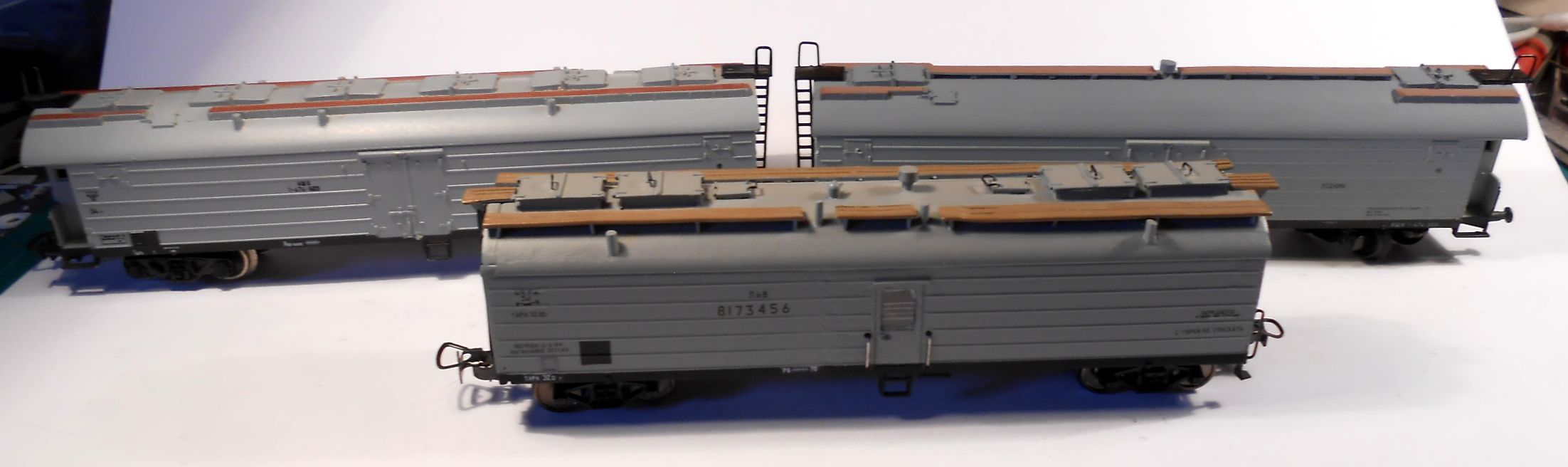

Берется стандартный полузажмуренный Пико Ашхабад и ... Спиливается все лишнее.
Кстати не знал что этот вариант ледника был раньше обычного Ашхабада. :oops:
Исходник
Исходник

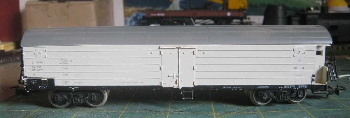

Люки и трапы спиливать чрезвычайно тяжело.Толстый неподатливый пластик.Для более прототипичных
люков лучше брать гладкую крышу от немецких ледников.Поэтому в своем варианте я оставил стандартных
пару люков.
Итого пополнил парк ледникового периода.
Пока не обкатывал на макете.Нет в наличии сцепок.Да и колеса собирал по самым интимным местам
завода.И те все разные. :lol: Ну ничо,в будущем сниму видос.
Всем спасибо! ;)

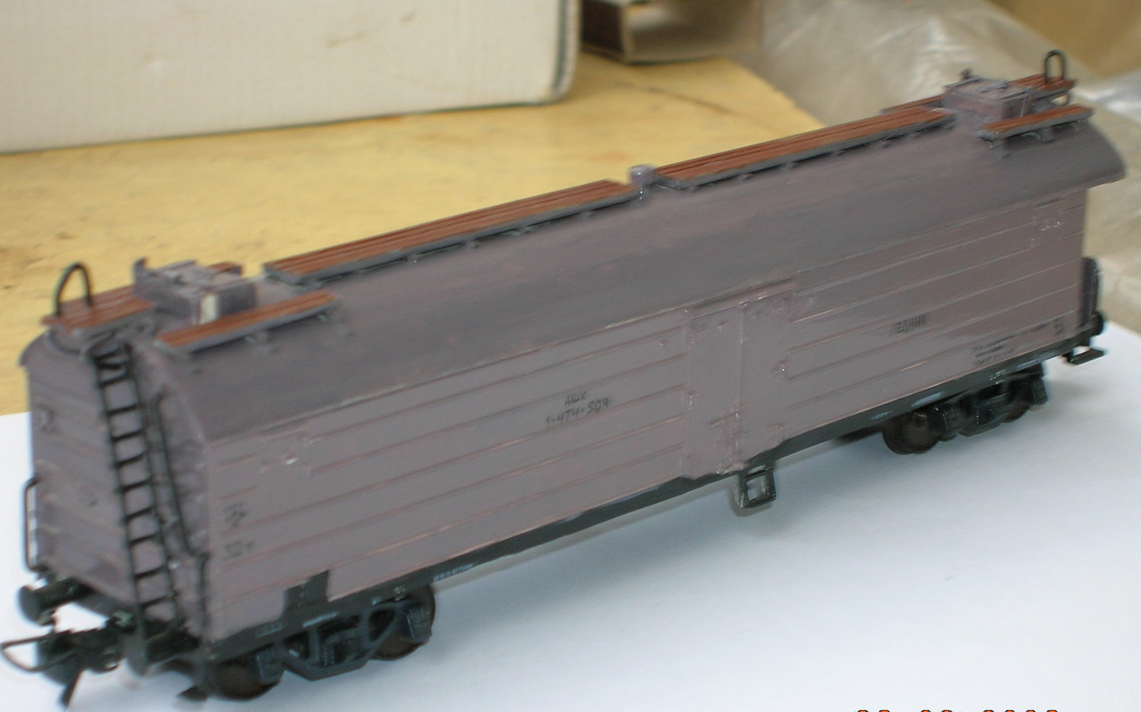

Stinky писав:Люки и трапы спиливать чрезвычайно тяжело.
А если брать такого донора?
Прикинул, что вполне покатит. Теперь имеется повод решить его судьбу. Займусь при случае.

youdmit писав:А если брать такого донора?
Такой донор тоже лежит.Но под другой проект.Скоро покажу.Там нужна гладкая крыша. :roll:
