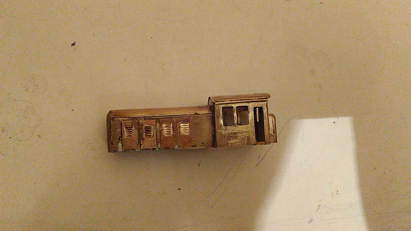

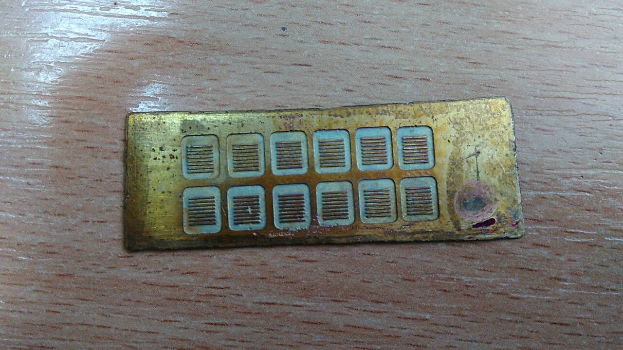

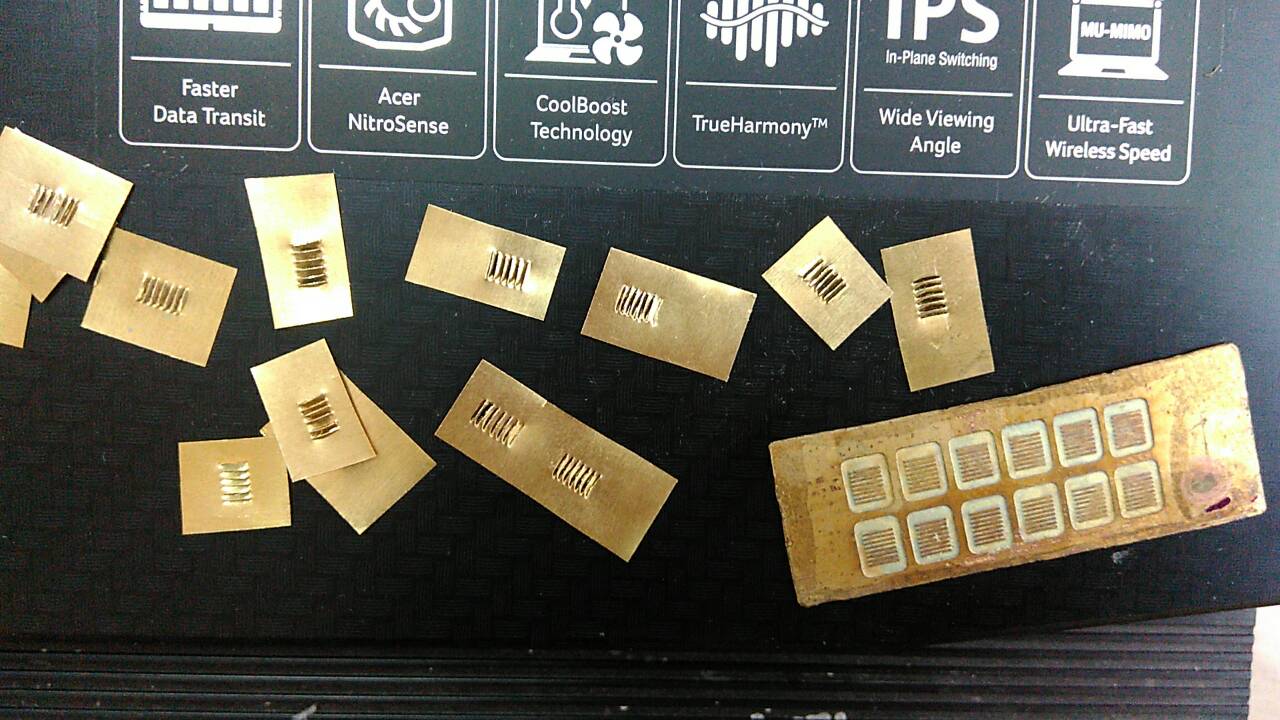

Понемногу после длительной жизненной паузы начинаю втягиваться в процесс. Решил вынести на всеобщее обсуждение, жалюзи.
А именно. Самодельные или травленные. Кто, что думает? Мысли приветствуются)

Вилен, самодельные еще кривоватые (без обид!), надо потренироваться. Пока что лучше травленка. А что тебя в ней смущает?
Re: ТГК
Ничего не смущает, просто, как мне кажется, что на модели лучше смотрится с самодельными(
Да какие обиды, для того и спросил)

T-1000 писав:Понемногу после длительной жизненной паузы начинаю втягиваться в процесс. Решил вынести на всеобщее обсуждение, жалюзи.
Однозначно самодельные будут лучше, травленка сильно упростит модель, да и она сомнительного качества.Просто надо еще немного улучшить качество самодельных.Стоит попробовать их покрасить, а потом сравнить, так как цвет может чисто визуально добавить объем, а это нежелательно.
Re: ТГК
Да качество травла, хорошее, запаса деталей хватит выбрать, что лучше. Но вот, что выбрать, хз
Has thanked: 1171 times
Re: ТГК
T-1000 писав:Но вот, что выбрать, хз
Вилен, если есть такое желание - потренируйся, осилишь детали нужного качества. Нет желания - ставь травло и не парься. В первую очередь результат должен удовлетворять ТЕБЯ, не на заказ же делаешь...
Re: ТГК
Спасибо участвовавшим, решил поставить свои ;)

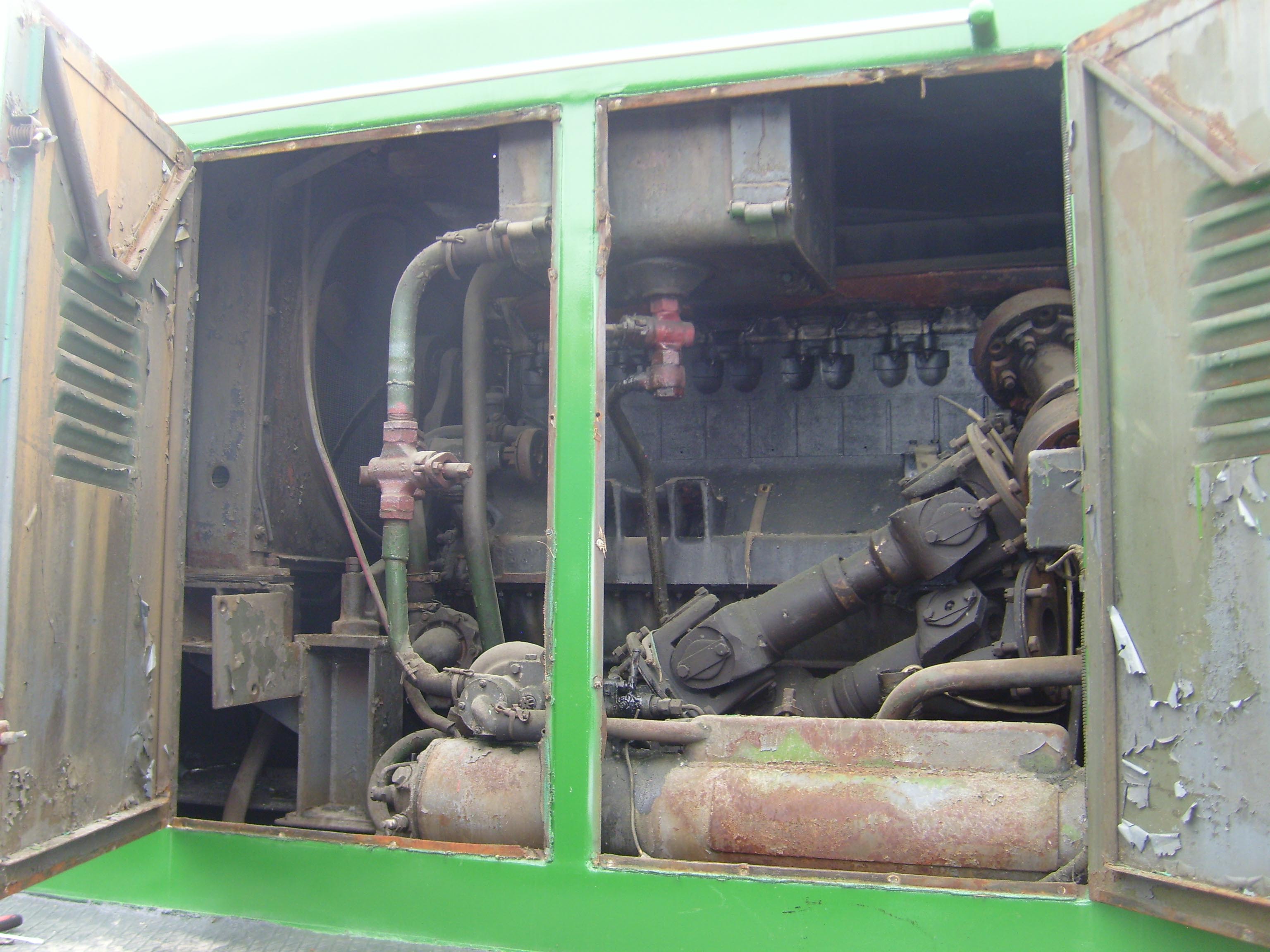

Немного движемся дальше. Согласно моей концепции, две первые дверци открываются , три остальных нет, тк. Смотреть там не на что.
