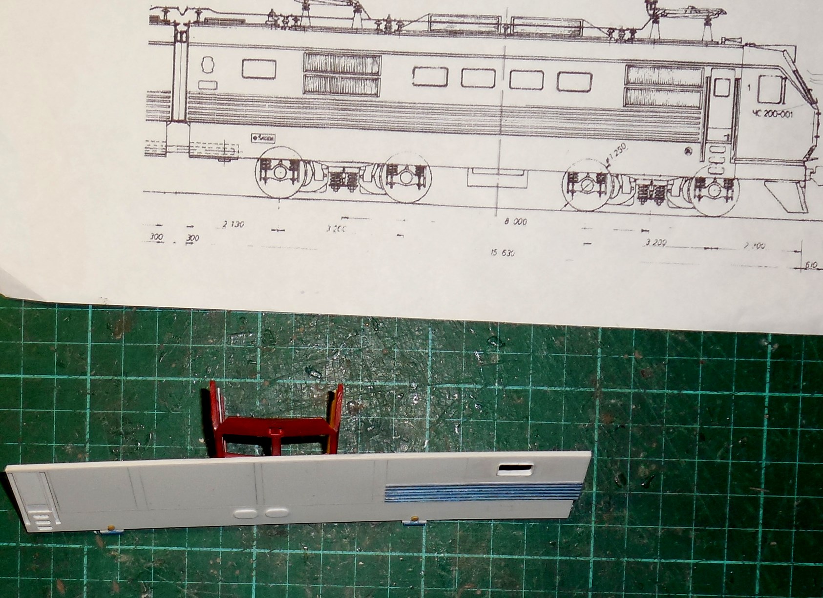

В начале 2018 завершил практически выклейку кузова ЧС200 0-серии, было два прототипа №001 и 002.
Планирую снять литьевые копии тк выклеивать две почти идентичные секции тяжко.

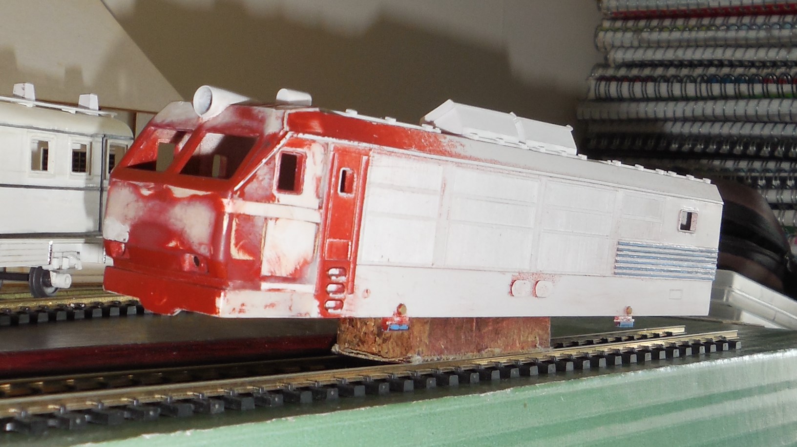

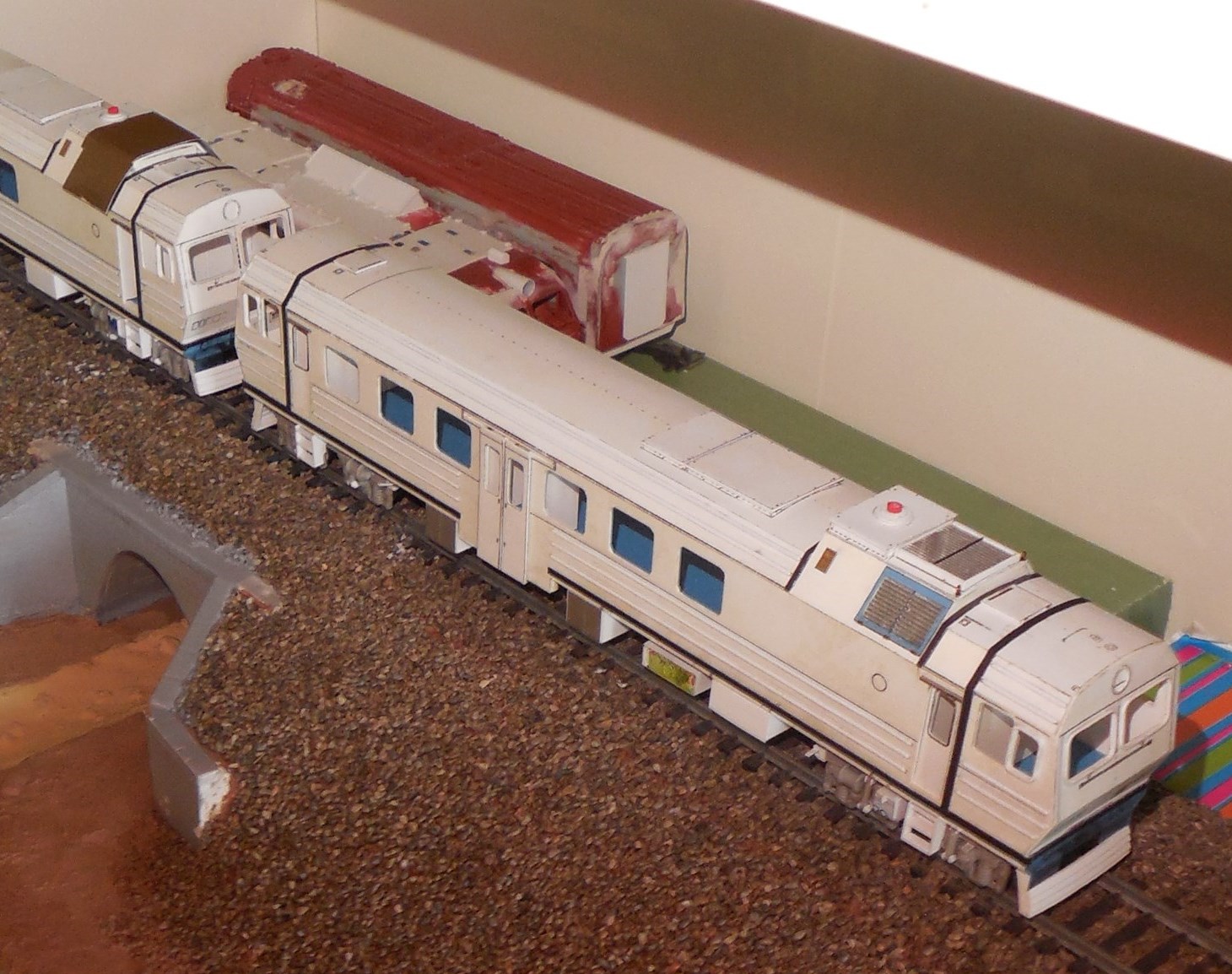

Кабина пересобранна из кусков распиленной вдоль\поперек кабины Е499 старопико
Востаннє редагувалось 15 червня 2018, 13:32 користувачем Артем Д, всього редагувалось 1 раз.

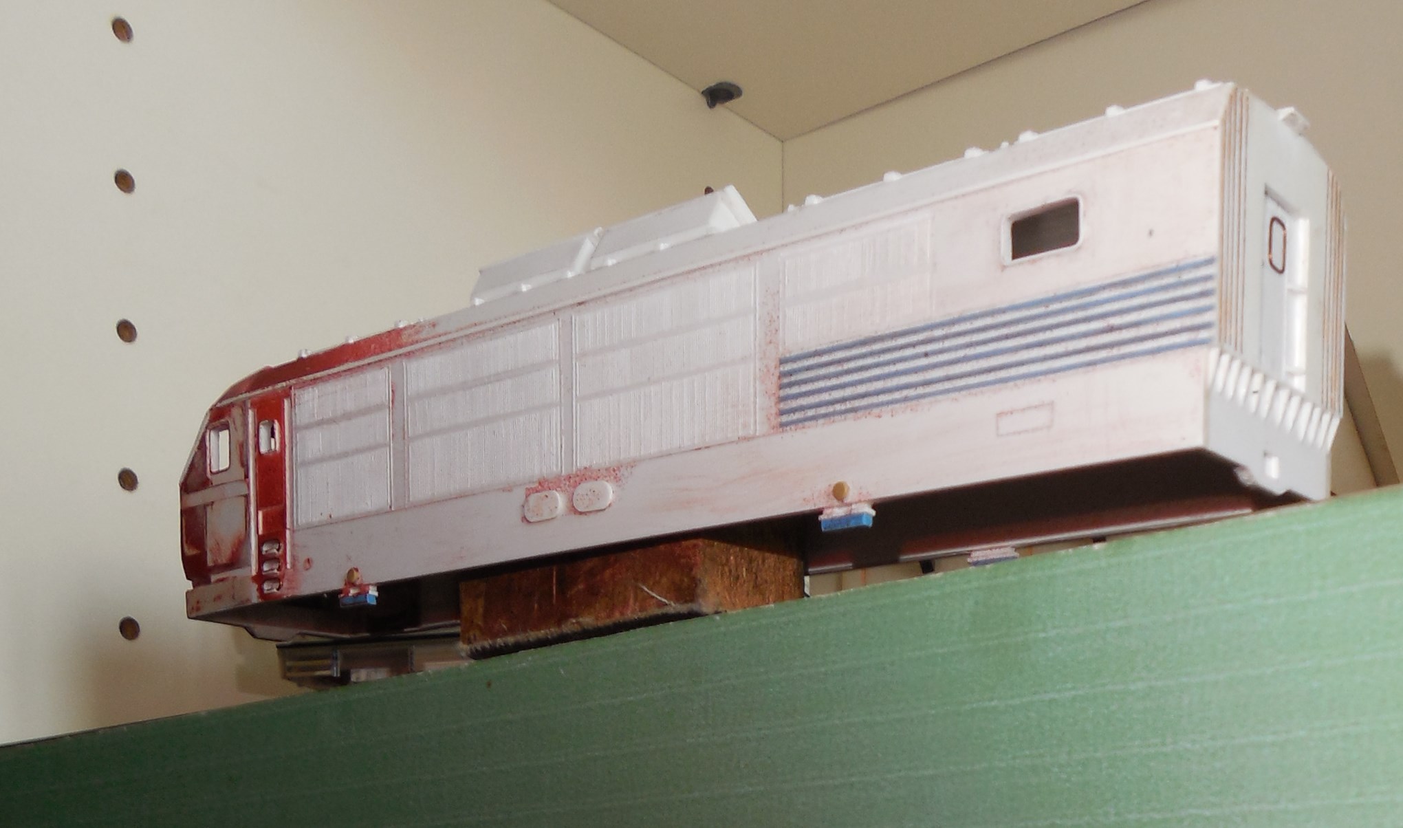

то что на сегодня
Повідомлень: 6396
Has thanked: 1609 times
Been thanked: 3522 times
Re: Поделки/самоделки М1/87
Отличный запил! :o
Понравились ступеньки в кабину,окна,гофры и решетки.Как кстати сделаны гофры и решетки?

Артем, хорошо получается.Аккуратно так распилил/склеил кабину, гофры ровные... ЗАчет в общем. Я пока так не умею.
Stinky писав:Как кстати сделаны гофры и решетки?
Присоединяюсь к вопросу.

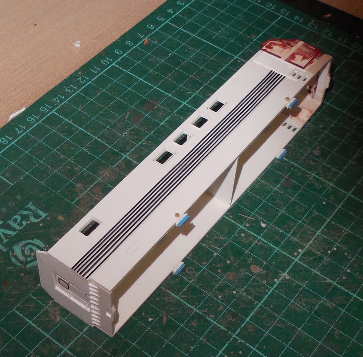

гофры полоски наклеил на борта, на заду проволки в канавки
решотки на бортах насечка пакетом лезвий прямо по материалу бортов
Повідомлень: 4036
Has thanked: 1179 times
Been thanked: 1295 times
Артем Д писав:насечка пакетом лезвий прямо по материалу бортов
Для "особо сообразительных" можете чуть подробнее? :oops:
Повідомлень: 508
+ Масштаб Н0 - 1:87.
Повідомлення Артем Д »
да как... вот продают пачки лезвий для канц ножей, штук пять склеитьровно и надрезать ведя по линейке по пластику, насекаем этим пакетом 5 борозд перемещаемся и насекаем рядом и тд. вот нарисовывается некая решетка

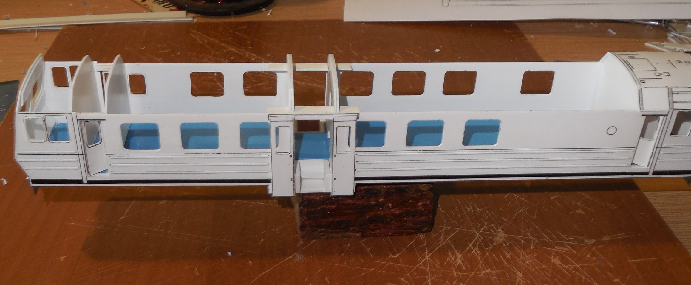

начало

далее

Еще шаг
