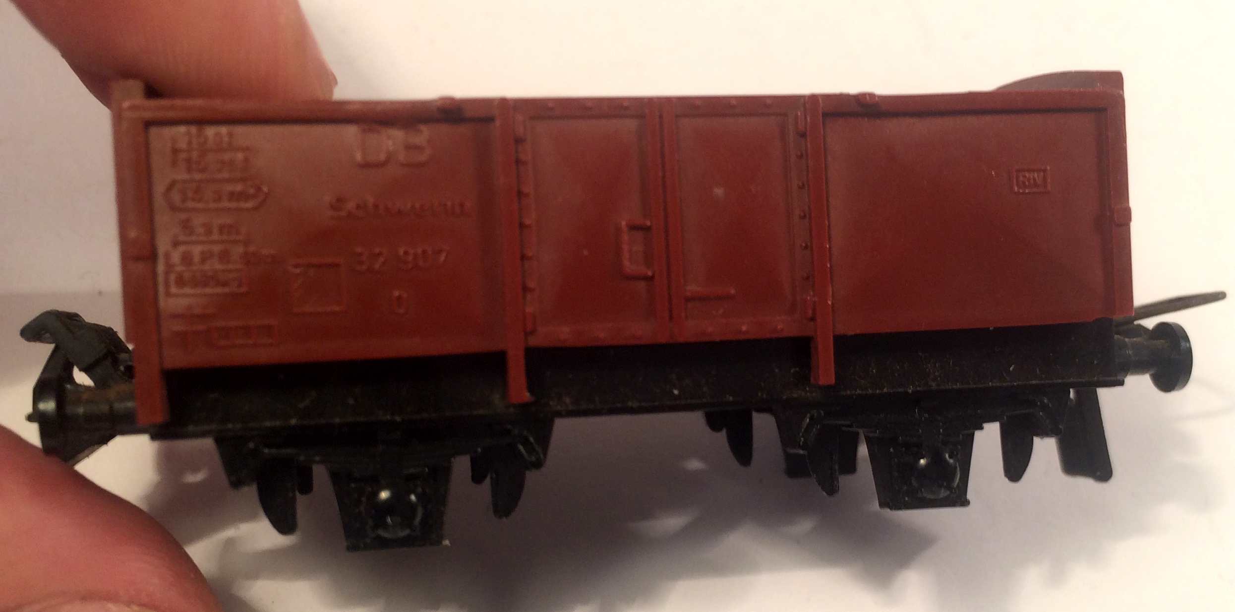

Донор любезно был предоставлен Фонзенгером ;) .Вагон от Трикс Экспресс.Из подобных
я уже делал вагоны для промышленности. :roll:
Первое что остановило запил это дикие спортивные слики,а не кол пары вагона.
Нормальное колесо<br />и колесо курильшика
Нормальное колесо
и колесо курильшика
Вставив в дремель ножом попытался убрать лишнее.Пластик очень прочный,но у меня таки
получилось придать колесу приемлемый для поката вид.Но затраченные на это ресурсы и
трудочасы нивелируют подобные запилы в ноль.Поэтому я их просто списал в мусор.
Далее уже пошло проще.Быстро нарастил борта и бункер с люками.
Шлифонул и закрасил.Вот почему то он мне виделся морковного цвета.Пришлось мешать краски.
Подсохнет и продолжение будет. 8-)

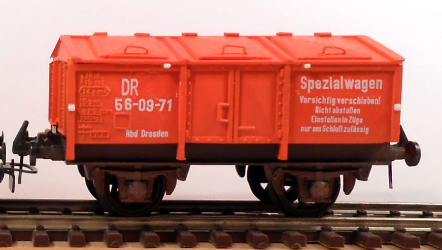

Обдекалил мусорник и вуаля.Всем спасибо. :roll:

Re: Немецкий мусоровоз
Чуть-чуть завезерить не хотел?

Muton писав:Чуть-чуть завезерить не хотел?
Ходовая завезерена ржавинкой.Верх не захотел. :roll:
Been thanked: 526 times
Декали хорошо легли. Блеска паразитного и подложки совсем не видно.
Помня сколько было возни с блеском в предыдущих деках, то тут, смотрится отлично. Правда возня была на вагонах тёмных цветов, может это из-за морковного цвета так?
Повідомлень: 6270
Has thanked: 1468 times
Been thanked: 3108 times
Barbosa_ писав: Правда возня была на вагонах тёмных цветов, может это из-за морковного цвета так?
Увы не могу сказать почему нет блеска.Может потому что краска не совсем модельная,
поверхность как резиновая и шелковистая.Я декали даже не закреплял. :?
