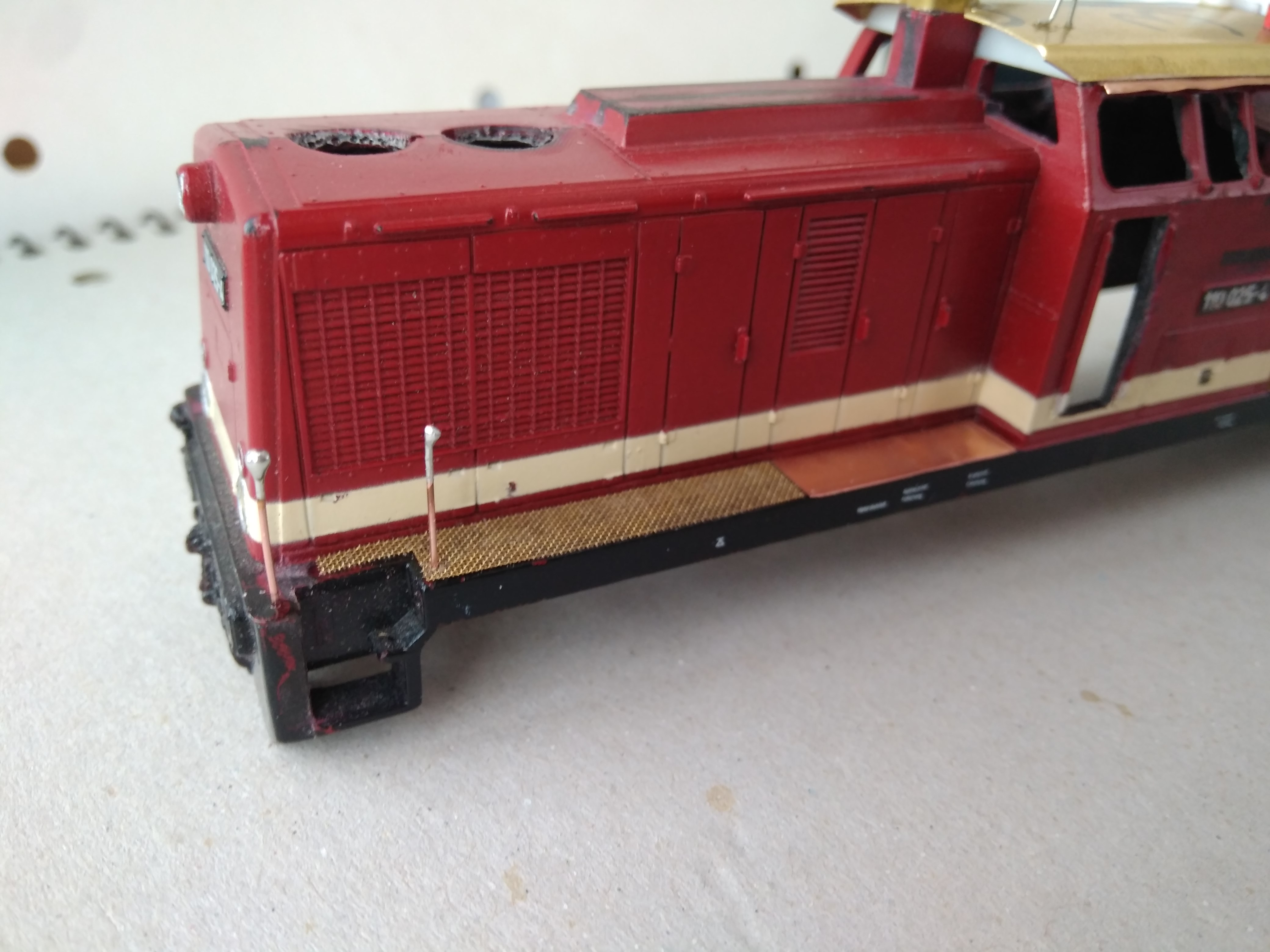

Применение латунных обвесов примечательно.Но откуда такая выхлопуха?Прототип есть?

Stinky писав:...Применение латунных обвесов примечательно.Но откуда такая выхлопуха?Прототип есть?..
неа нету, это полнейшее Фэнтэзи!

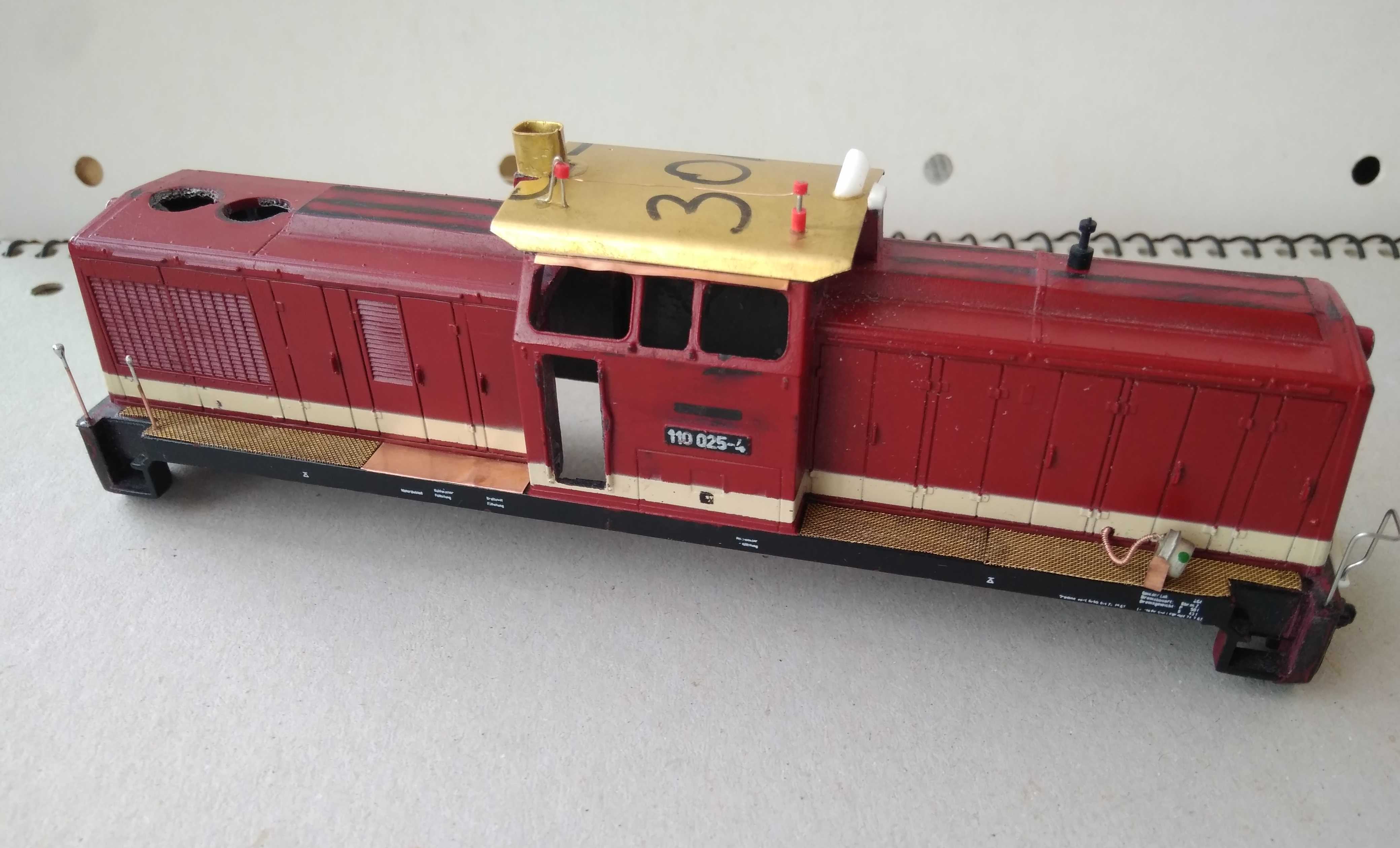

Очень хочется "побалуваться", не могу удержаться, леплю и выпиливаю всякие "пакости", продолжаю...
Дверь открою в кабину, нужна фигурка "Василия" в кепке...
Поручни там разные на лестницах...
Прожектор дополнительный на палубе...
Охладители...
Раму сошлифовал с обеих сторон...

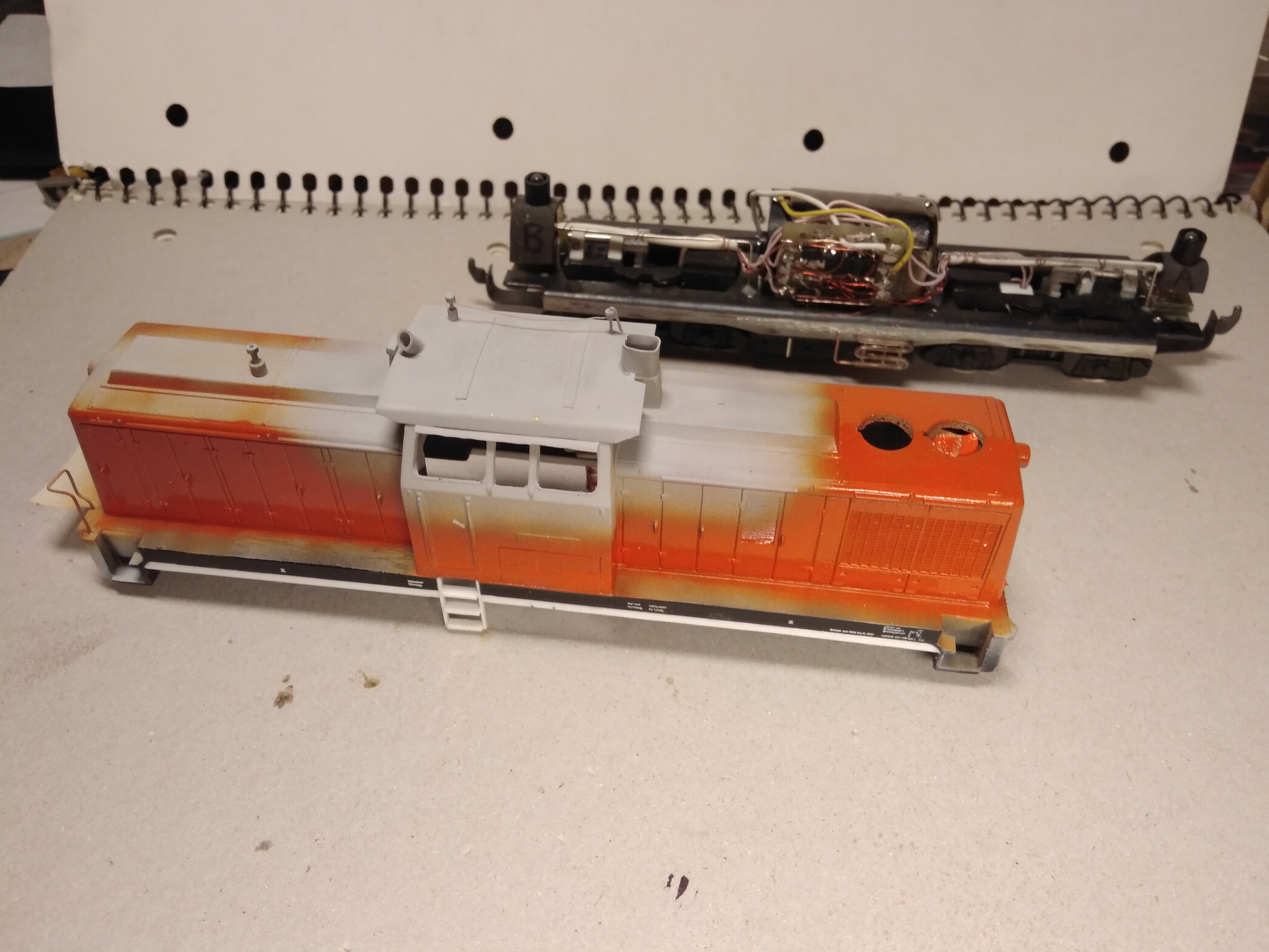

Загрунтовал серым грунтом Tamiya.
Начал красить. Рыжий. Красная + Желтая humbrol. Аэрограф.
Одел в скотч малярный и покрыл палубу чёрным матом humbrol. Аэрограф.

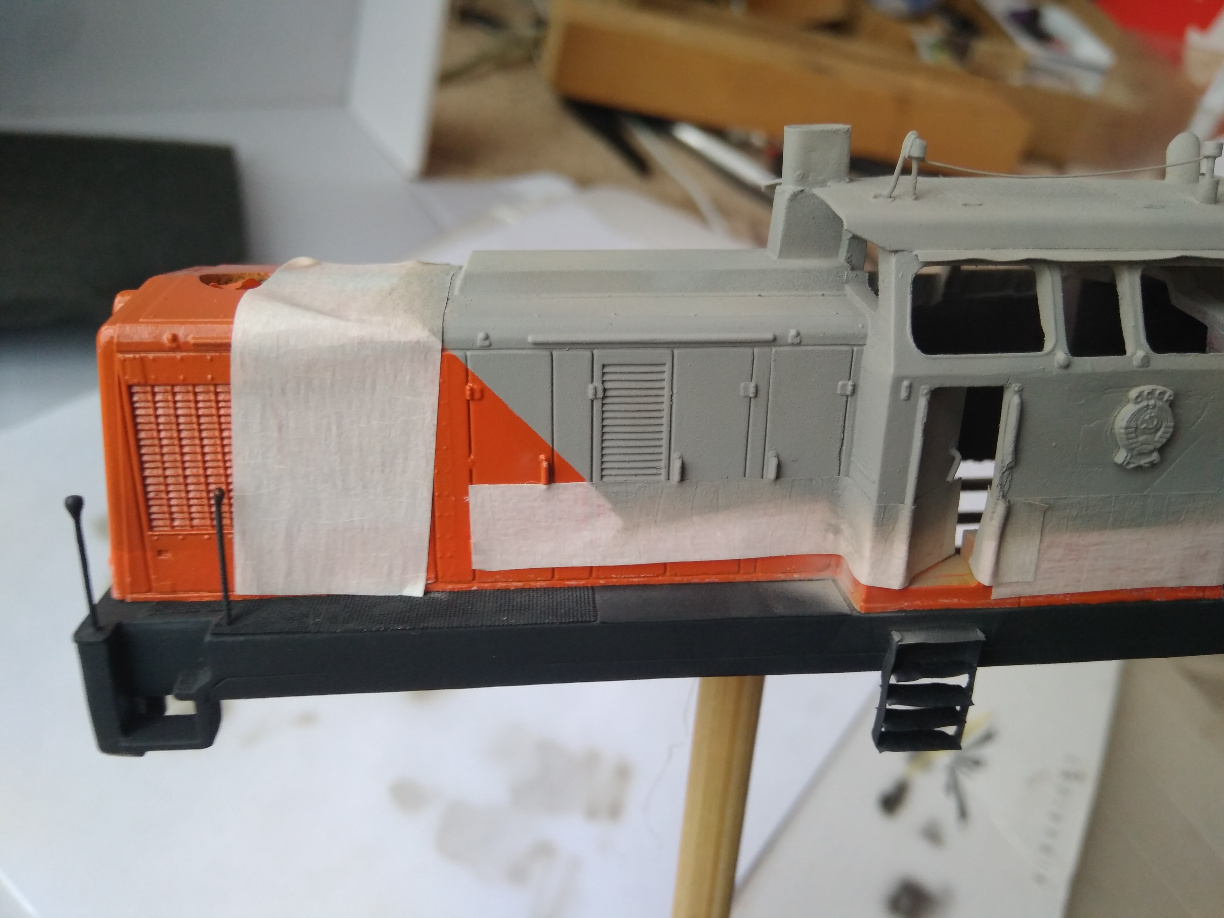

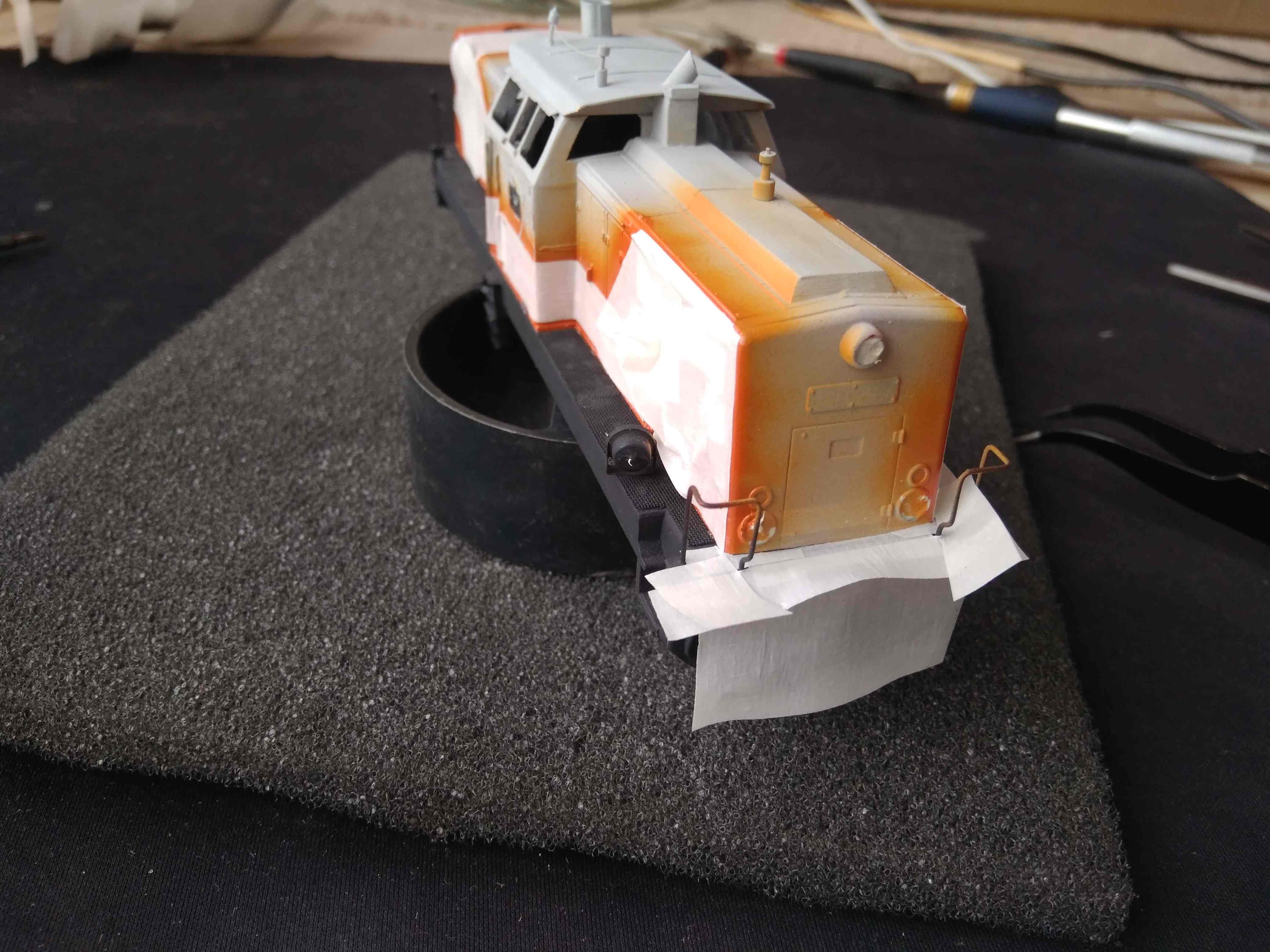

Продвинулся в окраске кузова.
Локомотив полностью "Фентезийный". Форма окраса полностью выдуманная.
Так хотелось что нибудь замудрить с формой раскраски. Решил красить в 2-х цветный.
Серый тон замешан на базе серой грунтовки Tamiya primer, вот она мне нравится, такая послушная краска, прелесть...

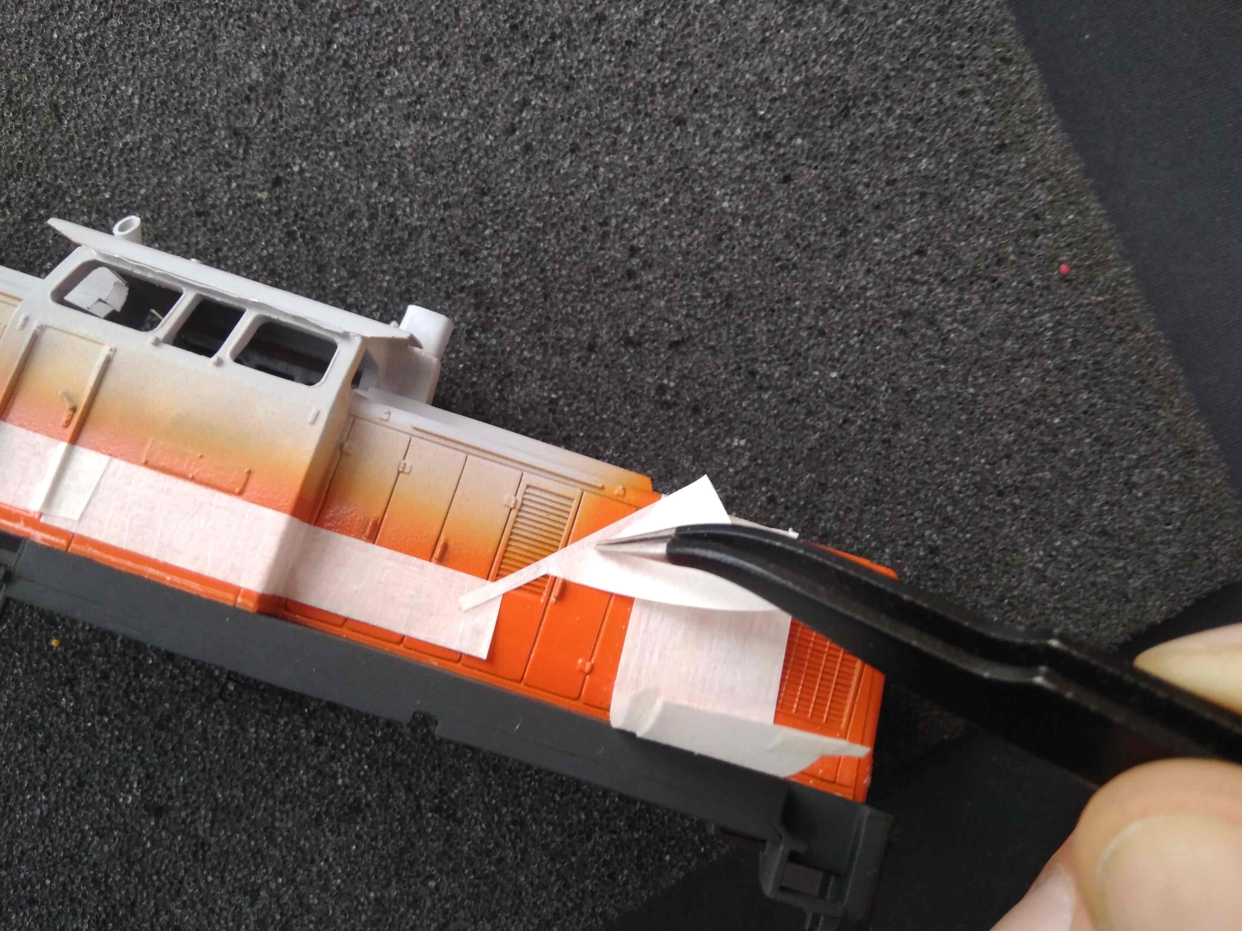

Вот так маску из малярного скотча делал ...
Вот снимаю маску через час... и подтираю "пыль" залетевшую под скотч, совсем чуть чуть её было...
