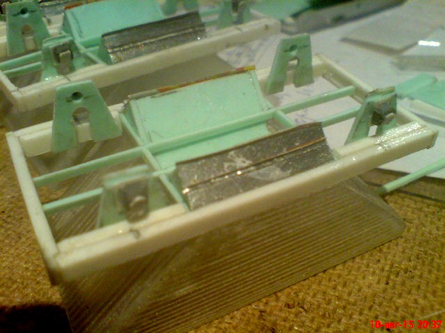

Я свого часу теж цим вагончиком зацікавився, та при роботі чомусь зациклився на цих фото
І зробив боковий швелер суцільним.
Тому вийшло ось так.
А переробить на правильну раму уже не вистачило духу.
Повідомлень: 6233
Has thanked: 1400 times
Been thanked: 3009 times
Re: 2х осный саморазгружающийся хоппер 25т.
ВалерийЩ писав:Тому вийшло ось так
Хорошо выглядят вагончики.А можно еще фото? :roll:
Из чего они изготовлены?
Повідомлень: 3303
Has thanked: 1951 times
Been thanked: 4008 times
Да, Валера - о вагончиках можно и нужно рассказать подробнее.
ВалерийЩ
Повідомлень: 19
З нами з: 04 лютого 2018, 11:58
Имя: ВалерийЩ
Повідомлення ВалерийЩ »
youdmit писав:Да, Валера - о вагончиках можно и нужно рассказать подробнее.
Та розказать то можна, та тільки часу на детальні казки немає - весна в селі...
Тому коротко і без особливих коментарів.
Одразу говорю, що вийшла не модель , а так, щось схоже.
Фото теж зроблені мобілкою без особливого підсвічування, тому вибачайте.
Фарбувать я не вмію, просто пшикаю з балончика. Декалей теж ніколи не клеїв, хоч і лежать.
Ну, а тепер показую.
Почав з кузова. Склеїв з коробочок від магнітофонних касет, не було іншого матеріалу підходящого.
З рамою не розібрався і тому почав так.
Склеїв люки для вигрузки. Робилося все по місцю.
Що з рамою лохонувся зрозумів коли почав ставить буксові лапи з буксами.
А так як клеїв одразу три хопери і роботи вже було зроблено чимало, перероблять не схотів, бо на цьому їм би був і хрест. Щоб усе не викидать, зробив, як зробив.
Почіпляв усяку дрібноту.
Для зчіпок у хребтову балку прилеїв шматочки ПС, до хвостовиків зчіпок теж, посвердлив отвори і прикріпив зчіпки звичайним цвяшком на клею. Перед ци на буферний брус знизу прилеїв металеву обмежувальну скобу. Ніяких підпружинень немає, хотілося вже скоріше з усім цим закінчити. Чомусь у мене так виходить, що починаю з таким ентузіазмом, а закінчую в муках.
Вже не пам'ятаю по чому вішав підвагонне, мабуть творив, що в голову взбрело, а може й ні.
Розглядаю зараз ці картинки і не придумаю, як я все це фарбував? Бо ж усе вже було склеєне.
Згадав ще про буфери- обточені кусочки 45мм гвіздків з надітими кусочками ампули від кулькової ручки.
У такому вигляді десь і лежать у коробці. Жінка каже, що хоч би поличку яку зробив, та ніяк руки не доходять. На ручне гальмо мене вже не вистачило.

Добрая работа! Хороший составчик ;)
Повідомлень: 3303
На неточности с рамой закроем глаза... 8-)
А в целом подход к решению задачи лично мне весьма импонирует. Человек захотел и сделал!Зображення
Причём возможности были явно ограничены. Состав интересный и самобытный.

Достойно уважения выпилить сразу три одинаковых вагона.Бюджетность и конечный результат
хороший.Надписи еще больше украсят вагоны.Я так понимаю они получились легкими. :roll:
А из чего сделаны уголки на вагонах?
И да,послушайте супругу,сделайте полочки. 8-)
