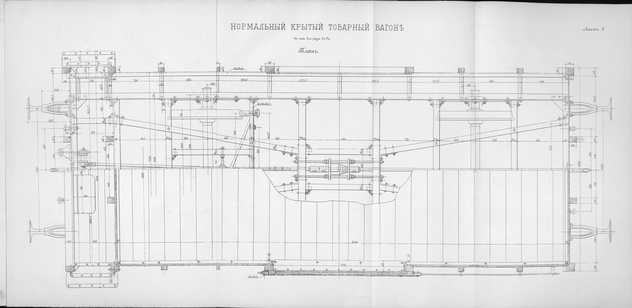

Артем Д писав:увы рама неверная
Неоднократно перечитал ваше замечание, сравнивая с чертежом и все равно не уверен, что все понял правильно. Если можно, подправте выложенный чертеж, или хотя бы стрелками какими укажите где и как надо переделать.
Повідомлень: 508
+ Масштаб Н0 - 1:87.
Re: 2х осный саморазгружающийся хоппер
Повідомлення Артем Д »
А что понимать?
Про ошибку я сказал вроде доступно, ширина кузова-бункера больше ширины рам двухосных вагонов. Чертеж вроде вполне информативен.
Прикладываю эскизы рам вагонов НТВ.

Артем Д писав:А что понимать?
Оно вроде и доступно но них не понятно.Почему бункер не может быть в ширину НТВ?Ведь до угольного
25 тонника строили на раме НТВ хопры. :?
Повідомлень: 508
В смысле? Ширина рам двух-осников 2024мм по боковым полотнам, а допустимый габарит вагонов тогда 3100мм шириной в основном, 3200 предел.
Это экономика :? Не стали бы делать кузова на ширину рамы, на то и консольные кронштейны по бокам швеллеров делали чтоб расширить площадь под груз, неважно, крытый ли, платформа, или полувагоны\хопперы. К тому хлебному это тоже относится, точно также и там вертикальные стойки крепили.

уже я ни..... не пойму о чем речь и что от меня нужно... Читайте! схемы и чертежи.
ВалерийЩ - где и на чем мне вам обьяснить что и как?
Я топикстартера спросил/ viewtopic.php?f=46&t=1024#p23696
почему рама имеет боковые балки цельные, мне пояснили, что за образец взят непонятный вагончик из видео. Всё, вопрос исчерпался, делается не серийный вагон по мотивам, ибо на него ноль размерных данных. (желтым показал где идут балки у киношного )
Это если делать серийный вагон то балки рамы надо делать как на схеме и тп.
Синим выделены балки серийного вагона.
Очень извиняюсь у T-1000 , зря я влез с своими репликами, думаю тему стоит почистить от этого всего непонятного. Вагон просто любопытный, буду строить в будущем, в 1\87 и надеюсь 1\32.
