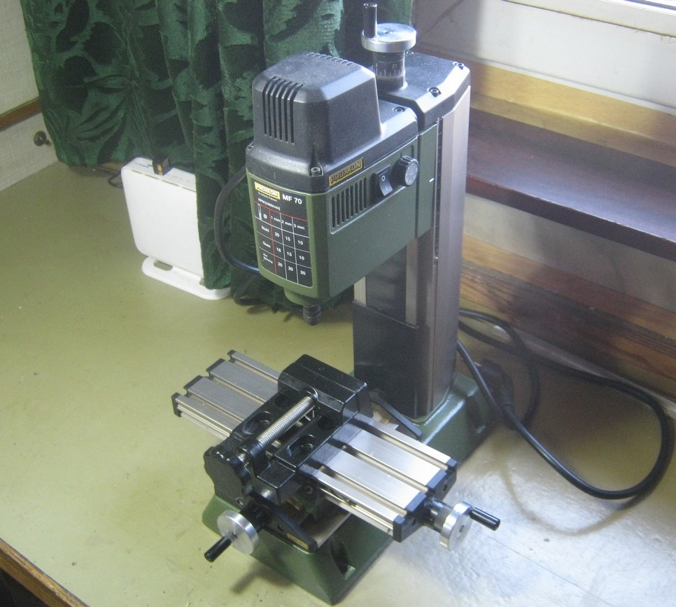

Всем спасибо на добром слове!
Уже работает. Можно было обойтись и пилить по старинке, но тогда корпус от экc BR39 Lima, поступивший вчера, сегодня не был бы в такой степени готовности. Unimat ML тоже по своему хорош. Для НАШИХ задач весьма полезное приобретение. Обязательно наведаюсь пощупать...
Даже не помышляю поднимать в верхнюю мастерскую - такому аристократу место в кабинете, под правой рукой.burbon писав:Теперь главное не собирать на нем пыль.

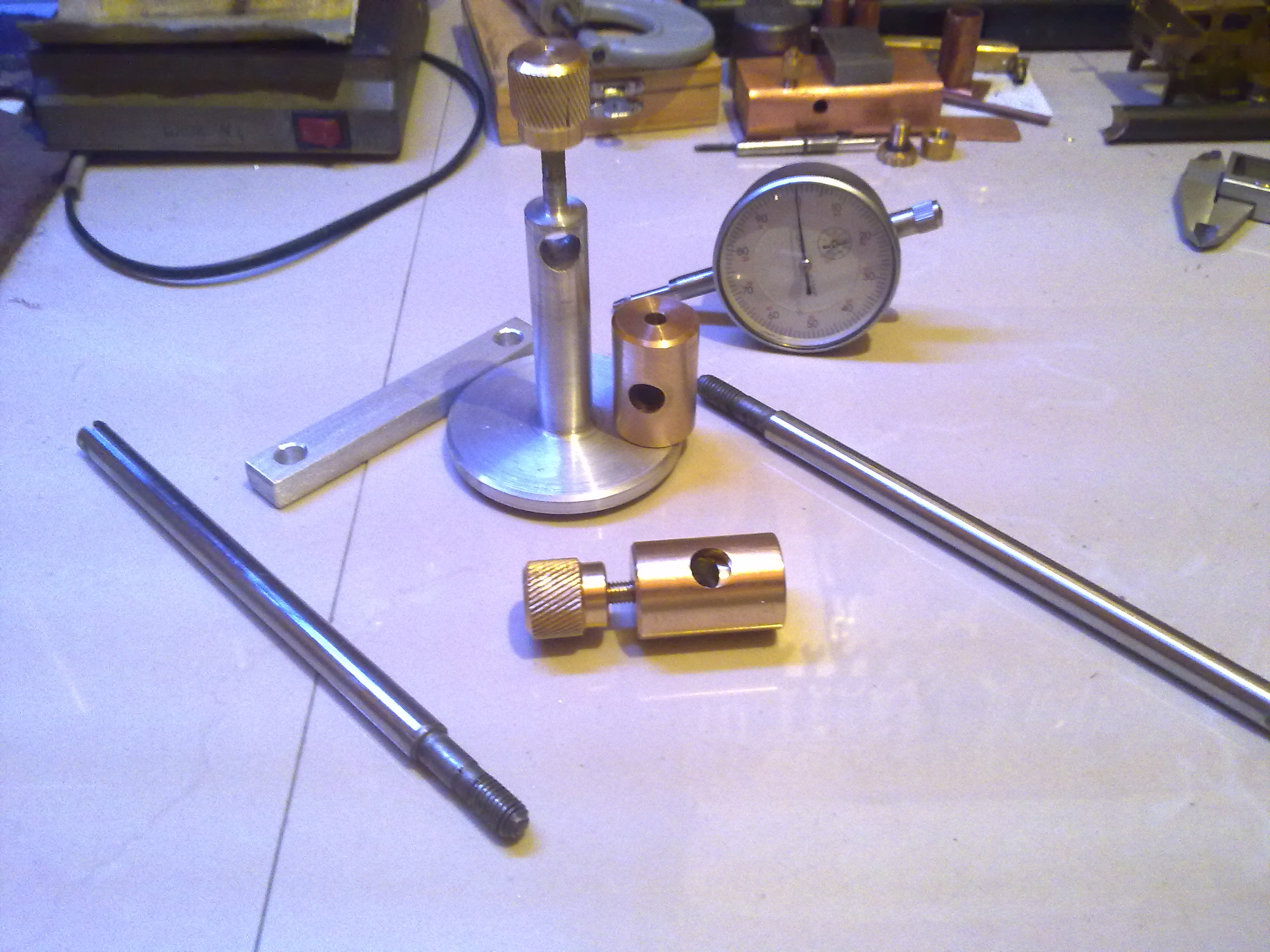

Вот из двух картинок слепил для иллюстрации А пока рукоделю стойку под индикатор. Потребовалось точить точные детали с перестановкой в патроне. Конструкция немудреная

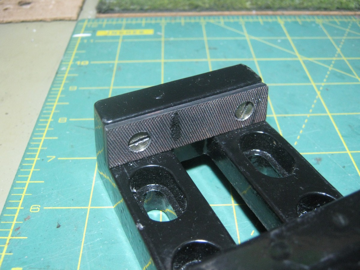

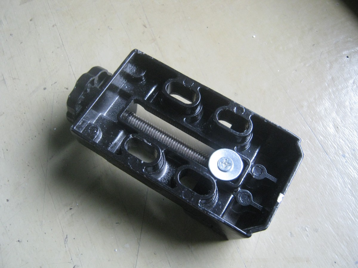

По тискам, которые мы приобрели совместно с Игорем(burbon), хочу предупредить коллег, что здесь потребуется пресловутое "доработать напильником"...
Тиски изначально выполнены исключительно литьём, без намёка на фрезерование.
Вот такая поверхность, например, конечно требует доводки перед установкой на стол станка. Шайба, удерживающая подвижную губку на направляющих, конечно требует модернизации. Свою надо делать, если сказать проще... Специфика технологии литья оставляет небольшие радиусы , явно лишние в нашем деле. В результате получается вот такое. Устранял с помощью упомянутого напильника... Ну и покраска, как видно на фотографиях, не отличается качеством. Пока не решил - снять краску, загрунтовать и покрасить по новой или просто оставить в чистом металле.
На моём экземпляре изначально был вот такой скол краски. Имею подозрение, что если подцепить и потянуть, то снимется целиком...

ЮрСаныч, надеюсь тисочки после некоторой доводки оправдают Ваши ожидания,но мне кажется покраска не самое страшное. Немного напрягает отсутствие направляющих. Вертел подобные тиски в руках до войны в Эпицентре. Сразу бросилось в глаза, что губки не смыкаются параллельно, по вертикали тож есть смещение. Подвижная губка люфтует поперек винта в горизонтальной плоскости...
Может слишком заморачиваюсь, но были пара-тройка фатальных ошибок из-за неточного позиционирования деталей или измерительных инструментов. После это стал осторожнее.

Так вот. Когда прорисовывал свою стойку индикатора, думал фиксировать штоки простым винтом. Попробовал - не понравилось. Точной фиксации нет, болтается все как-то. Корочь, усложнил себе работу, но сейчас доволен. Штоки калиброванные от амортизаторов. Фиксация смещением отверстий втулки и стакана прощает небольшие отклонения их размеров. Перемещение штока плотное и без болтанки, как по маслу.
Опыта станочного немного, однако начал входить во вкус изготовления точных деталей. Кайф какой-то, когда в сотки попадаешь. А без хорошей оснастки хреновастенько
