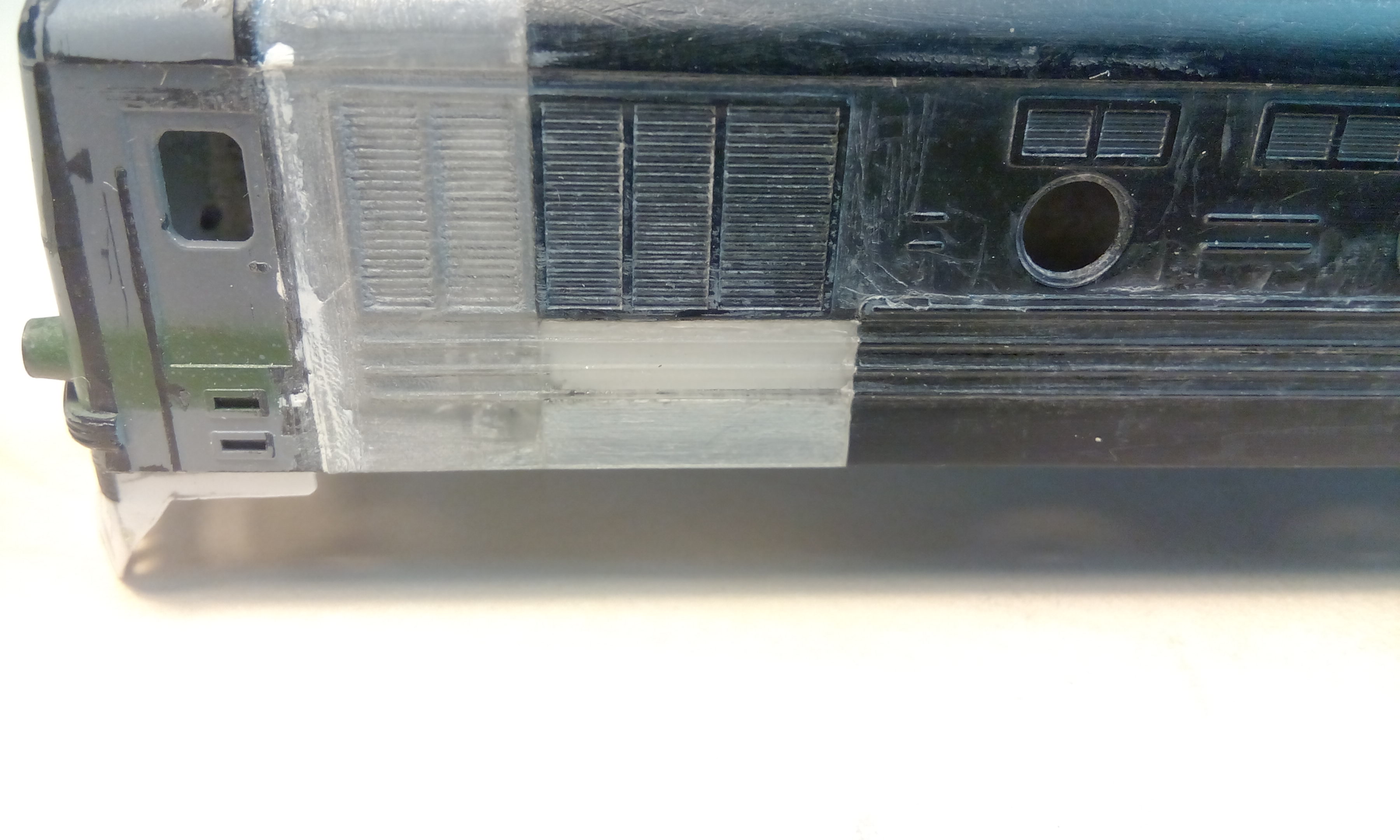

Здесь видно, насколько уменьшился угол наклона метельника. Плюс я нарастил его снизу и по бокам, сделал его немного уже, т. к. в исходнике он практически такой же ширины, как и корпус. одна из ступенек была отломлена, поэтому использовал ступеньки от пиковского Геркулеса.
Тут можно посмотреть на изменения с крышевыми жалюзями холодильника:
Еще пара кадров для обзора изменений:
Ходовка взята от БР130 БТТБ, но укорочена под данный локомотив.

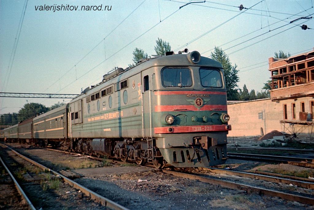

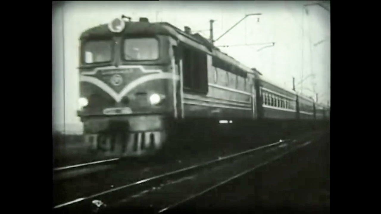

Вот, наверное, я счетмашевский и имел ввиду ;) Я долго думал, какую бы интересную раскраску использовать, но чтобы такая точно была на ЮЖД. Из того, что удалось узнать, самой распространенной схемой была серая с голубой полосой. Собственно, практически стандартная для этой серии. Вот есть пример оригинального окраса основянского ТЭП10-239:
А вот он же уже в 1985 году:
Как бы мне ни хотелось, но придется красить так. Интересно, что у этого тепловоза на обеих фотографиях отсутствуют резервуары системы пожаротушения.

Приделал к обоим корпусам водоотливной желоб по периметру. На ТЭ10 сделал дымоотбойники.

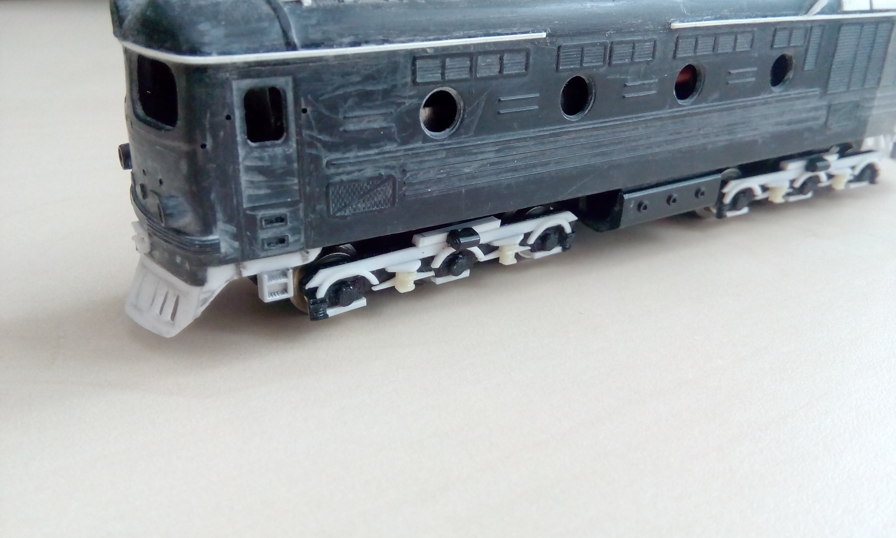

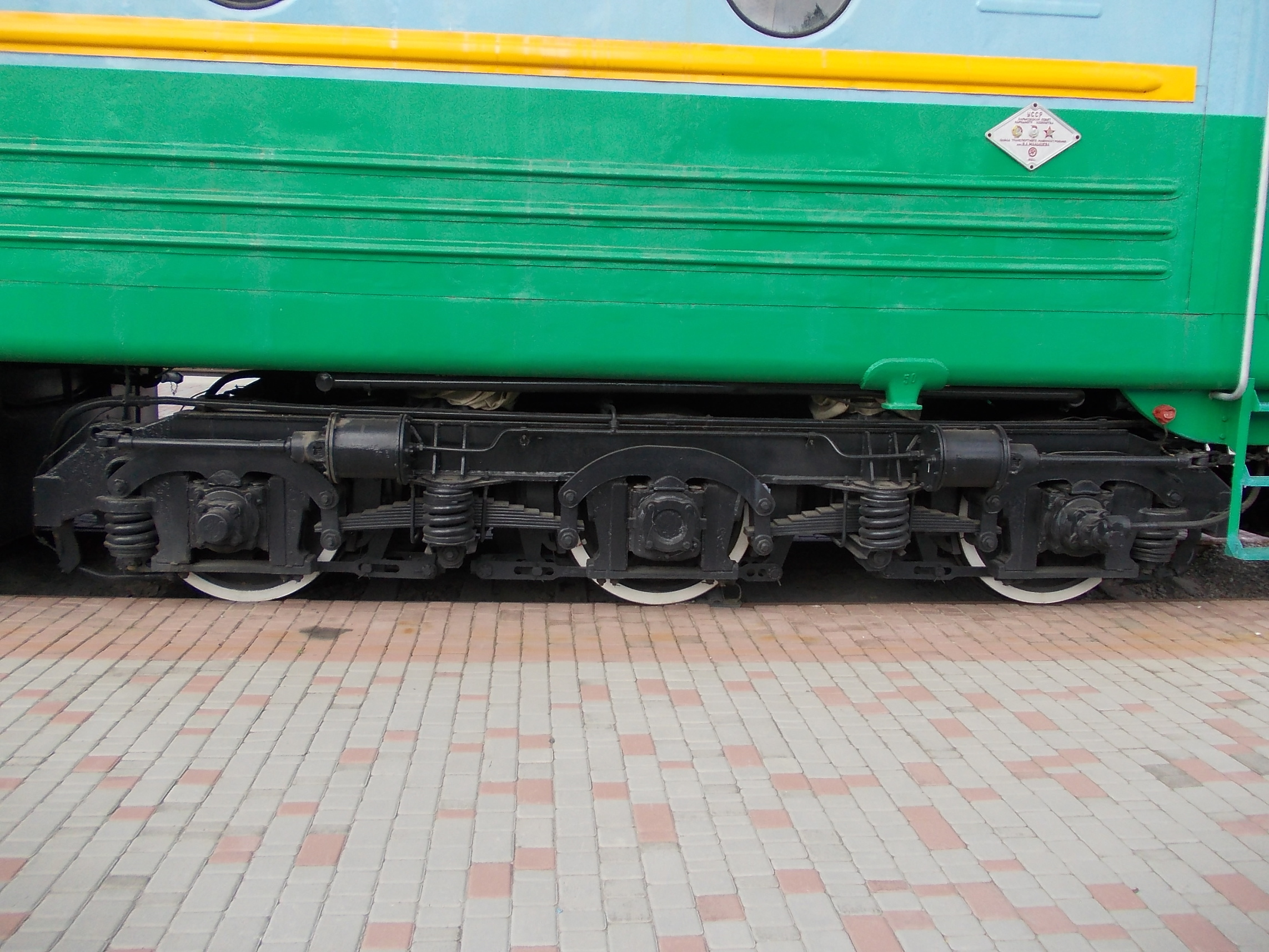

За выходные ТЭ10 обзавелся ходовкой, ступеньками и розетками автосцепки. Поскольку настоящих боковин тележек и близко уже нет, пришлось пилить самому. За основу взял боковины БТТБ-шного Нохаба. По идее, после покраски должны выглядеть более похожими :D

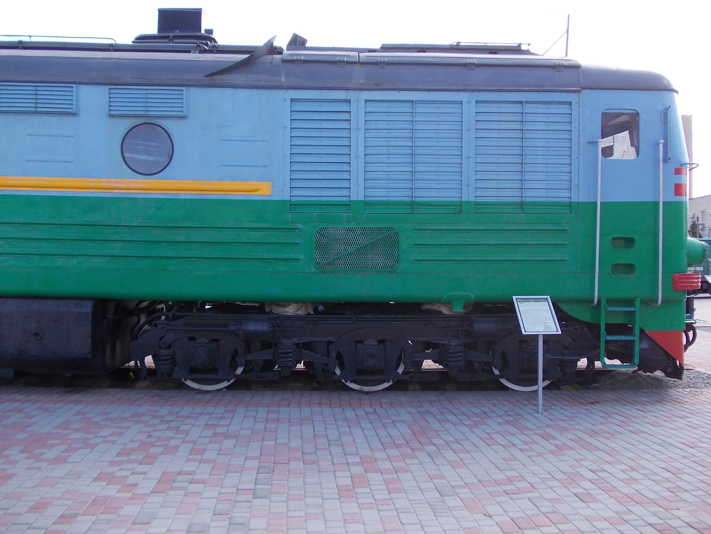

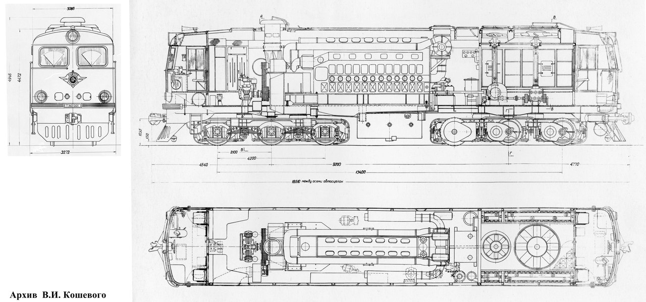

Выложу сюда еще некоторые интересные картинки с ТЭ10/ТЭП10, натащенные с разных сайтов. Может, пригодятся кому-нибудь ;)
Отдельно отмечу ТЭ10 где-то в районе Харькова с пассажирским поездом:

Неплохо ты с телегами справился! Общие очертания и элементы - явно похожи. Единственный нюанс - это тормозные цилиндры. На первых ТЭ10 точно было по 2. С другой стороны, на представленных фото (спасибо, не все видел!) есть 015-й номер, вижу уже один... :?

Muton писав:тормозные цилиндры. На первых ТЭ10 точно было по 2.
Да, правда, цилиндр один. И это несмотря на то, что я приближал модель к ТЭ10-006. У меня банально не хватило деталек, чтобы сделать по два с каждой стороны. Подумаю, может, что-то решу с этим ;)

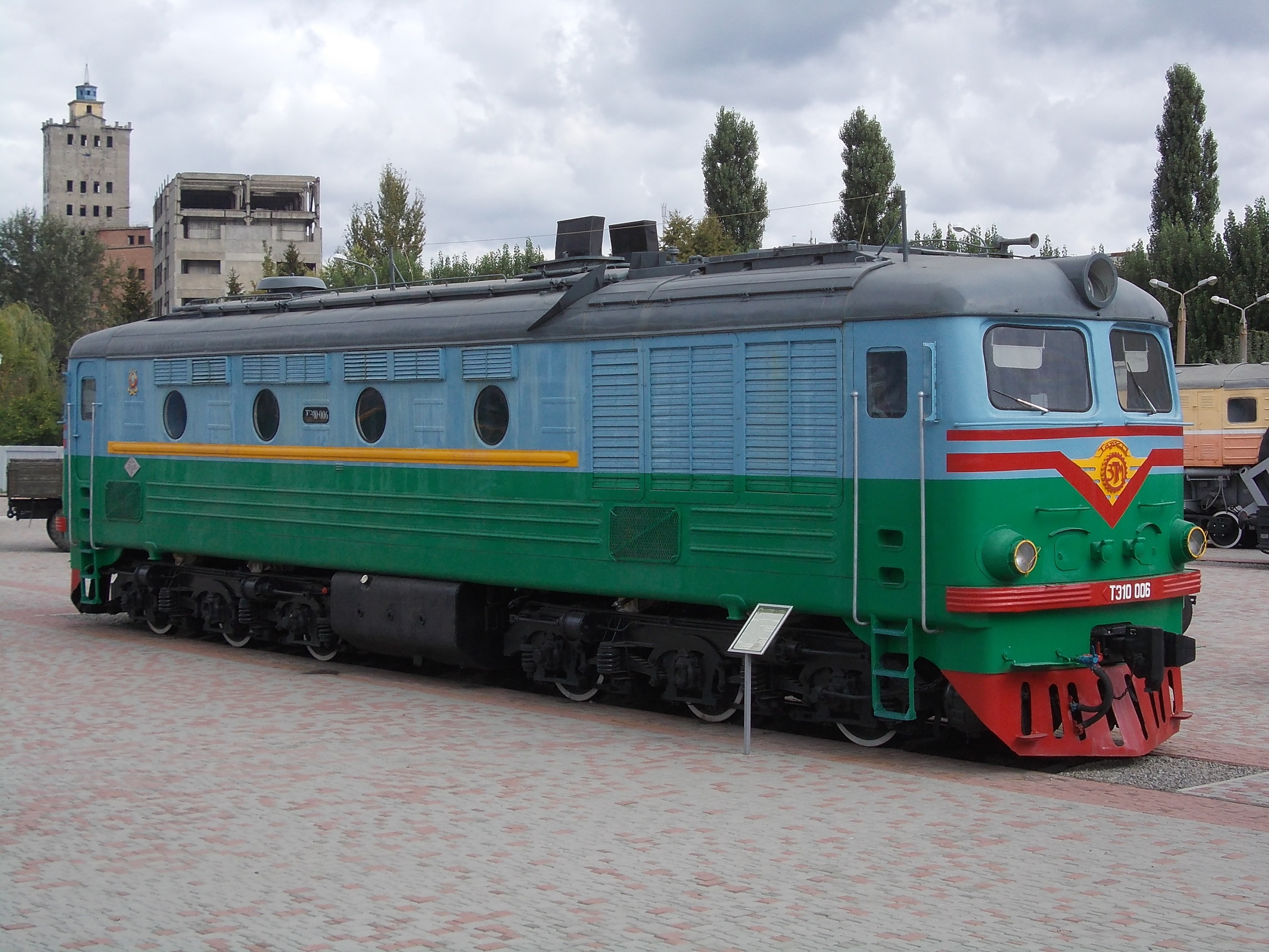

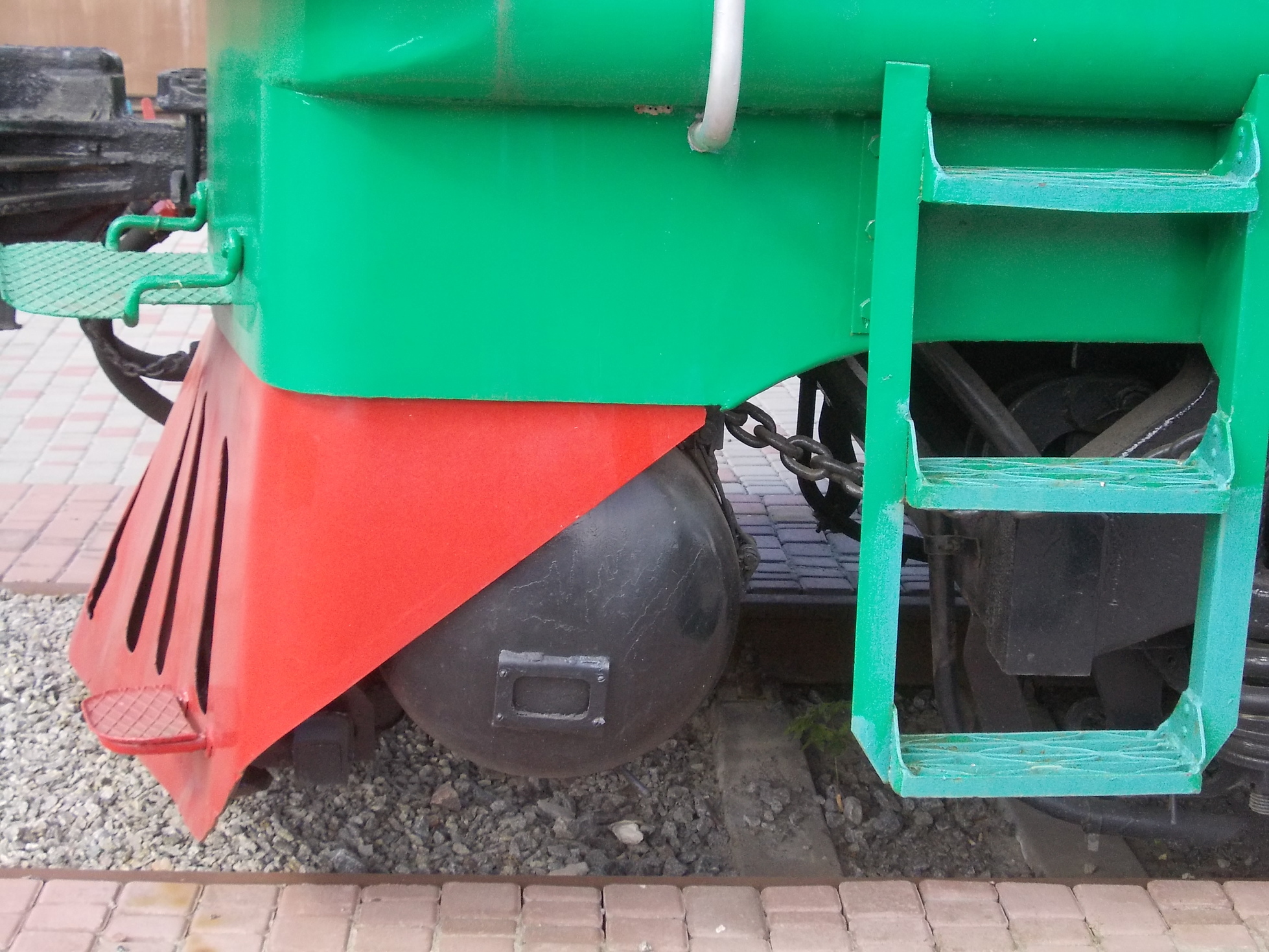

Еще осталось сделать главные резервуары за метельником второй кабины. На последнем чертеже их как раз видно. Их же видел на харьковском 006.
Был повод - обфотографировал его со всех сторон. Если кому-то интересно, могу здесь выложить. Да и вообще стоило бы активнее пополнять библиотеку форума ;)
Stinky писав:Немного не осознал а чем біли плохи родніе черніе телеги? :?
Тем, что их хватало только на один тепловоз - стоят на ТЭП10 ;) Для второго пришлось выкручиваться. К тому же, оригинальные больше подходят именно к ТЭП10, т. к. он у меня ближе к исходнику.
Повідомлень: 3980
Has thanked: 1043 times
Been thanked: 1169 times
Re: Апгрейд ТЭП10 от Пересвета
Артем, не хочу навязывать свое мнение :oops: , но я бы или номер ставил побольше, или все-таки доработал тормозные цилиндры под 006. Это ИМХО характерная черта именно этого тепловоза.
Фотки конечно выкладывай! ;) Они же по теме.
artem_b
Повідомлень: 363
Имя: Artem
Has thanked: 114 times
Been thanked: 240 times
Повідомлення artem_b »
Ладно, Витя, практически уговорил с цилиндрами :D
Пока буду думать, вот несколько фотографий ТЭ10-006
