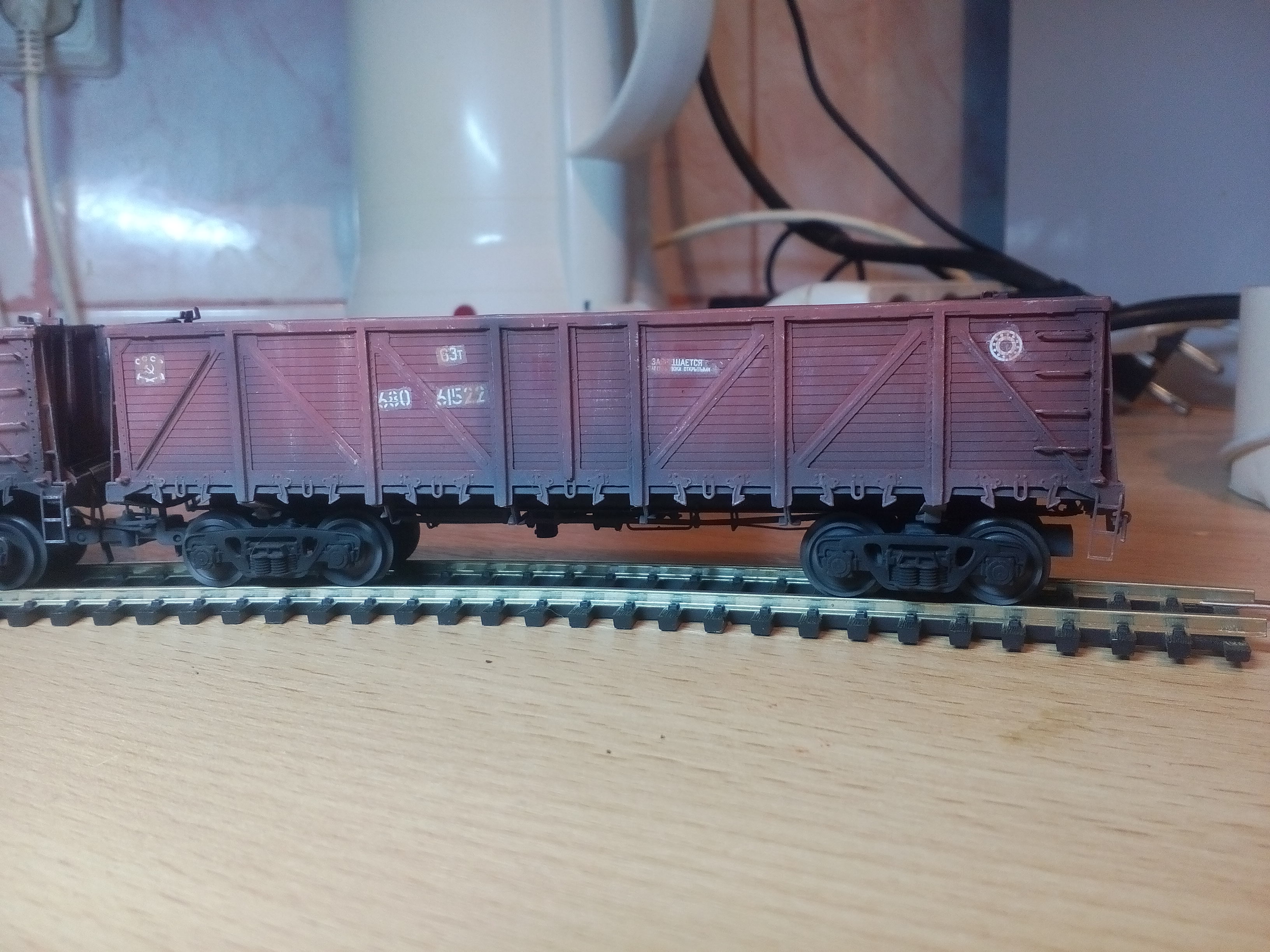

Ну вот и полувагоны поспели, сначала думал перебор с грязью, но посмотрев фото оригиналов, понял что это ещё чистые!

Красиво получились.
Сергей78г писав:...сначала думал перебор с грязью, но посмотрев фото оригиналов, понял что это ещё чистые!
- Повідомлень: 4021
- Has thanked: 1145 times
- Been thanked: 1273 times
Re: Мои железки!
Блин, какая красотища
С грязью не перестарались - все как надо! Очень натуральный вид.
- Олег
- Повідомлень: 1437
- Имя: Олег
- Звідки: Александрия Египет
- Has thanked: 417 times
- Been thanked: 103 times
Re: Мои железки!
Отменно! Очень интересно покрашено
Если можно пару слов о покраска, а еще лучше видео
Как никак МАСТЕР-КЛАСС
- Повідомлень: 6347
- Has thanked: 1543 times
- Been thanked: 3330 times
Re: Мои железки!
Хорошее состаривание.Всё в меру.Аэр\сухая кисть?Кисть чем?Белым,серым?
И да,дэки надо было приваривать.Подложка на деревянном вагоне неоч.На железном
даже в тему.Типа прямоугольники старой краски.
Re: Мои железки!
Пытался приваривать декали уксусом, нифига! Секрета окраски и визиринга нет, все очень просто, сухая кисть , цвет белый, наношу в основном на углы и низ, и черноту тоже , в основном снизу и с торцов. Когда аэром дую пыль, стараюсь ставить вагон по ветру, как будто он едет. И сажа всегда собирается в углах. Как то так.
- Has thanked: 531 times
- Been thanked: 549 times
Re: Мои железки!
Не совсем понял, это что значит? как это?Сергей78г писав:... Когда аэром дую пыль .... И сажа всегда собирается в углах....
Решение которое мне понравилось, видел у Justina, в его блоге, декали на полувагоне наносились на базовый (1-й) слой краски, после этого их почти скрыли следующие слои краски - везеренга, и после этого, паразитная "окантовка" декалей перестала быть такой "нахально" заметной.Сергей78г писав:...Пытался приваривать декали уксусом, нифига!...
Re: Мои железки!
Аэром значит дую , как реальный поток воздуха при движении вагона, с торца и снизу.
Re: Мои железки!

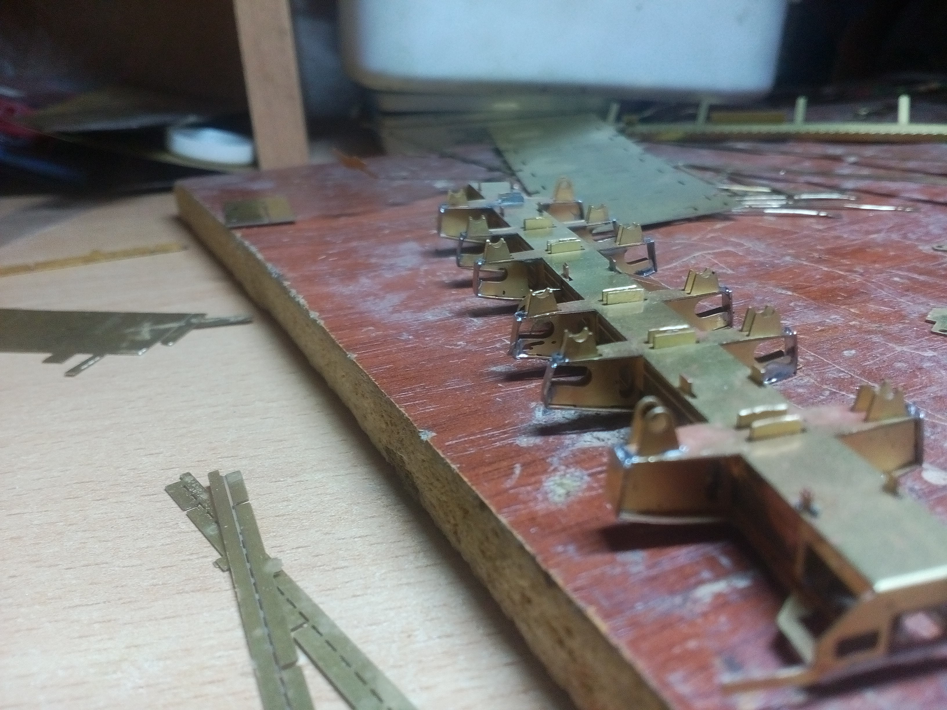

Ну вот закончил я с вагонами , и попер в бой с чс2. Решил добавить себе сложностей , сверху переборка временная , чтоб не сложилось все! Шарнир специально сделал кривым , чтоб до конца не открывалась! Ну и на цилиндры свое травло примерял!
