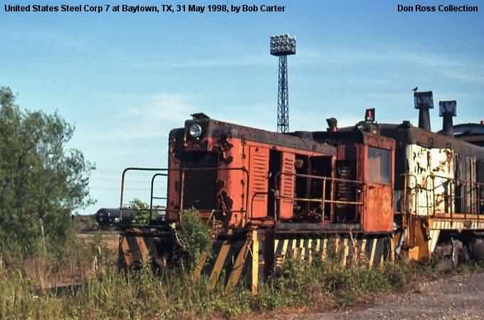

Да уже обсуждалось это наверно на всех форумах)) Более всего резиноход похож на мотовозы типа Porter DE 35 на фото постом выше тоже такой тлько видимо другой модификации.
Хотя есть и другие, вообще в Штатах великое множество подобных мотовозов:
Вот только на наши они никак не похожи, намного проще с нуля сделать какой нить МГ, ТГК или ТГМ чем пытаться переделывать резиноход ИМХО..

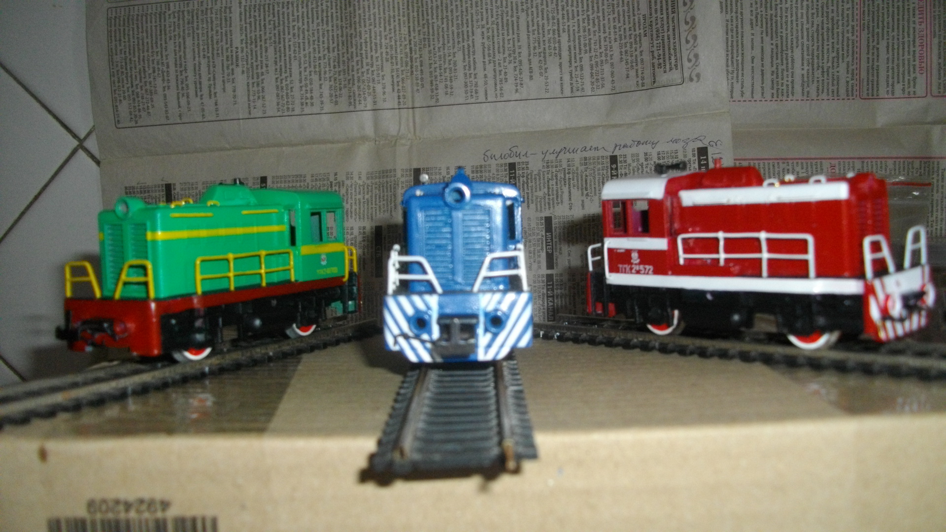

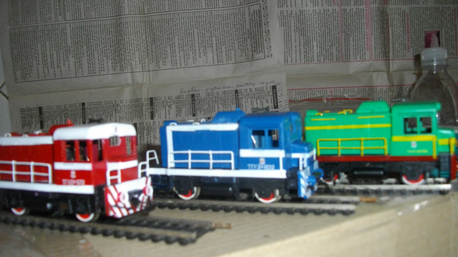

А вот вам и живой пример.
Единственное отличие, так это я не перенес окна ближе к центру, на четвертой модели она доделывается все учтено.
Так ,что оцените и сильно не критикуйте. По крайней мере я не где не видел ,что-бы из резинохода сделали ТГК2.

Для ТГК он жирноват :D Будем считать что ТГК проглотил ТГМ :o

Была идея распилить капот вдоль и середину срезать для того ,что бы сузить габариты и было место под переднии окна Но решил упростить задачу. На четвертой модели так и сделаю, более узкий капот и правильная пропорция всех окон. Модели уже были покрашены и не хотелось перекрашивать, и так на них три недели извел. Но ошибки учту, ведь цель была у меня тренировочная, я в этом деле новичок, пока тренируюсь на резиноходах.

dima74 писав:Единственное отличие, так это я не перенес окна ближе к центру
Ну если вы считаете что это единственное отличие :shock: то я пожалуй воздержусь от коментариев :?
dima74 писав: По крайней мере я не где не видел ,что-бы из резинохода сделали ТГК2.
Конечно не видели, потому что это не возможно :lol:
dima74 писав:Была идея распилить капот вдоль и середину срезать для того ,что бы сузить габариты и было место под переднии окна Но решил упростить задачу.
Это ничего не даст, он все равно не станет ТГК :lol: Я тоже делаю иной раз по мотивам, но не до такой же степени... Если хотите похоже, делайте с нуля, судя по тому сколько труда вы потратили на эти переделки у вас получится.
dima74 писав:ведь цель была у меня тренировочная, я в этом деле новичок, пока тренируюсь на резиноходах.
Вот это правильно, для тренировок они как раз и годятся))
