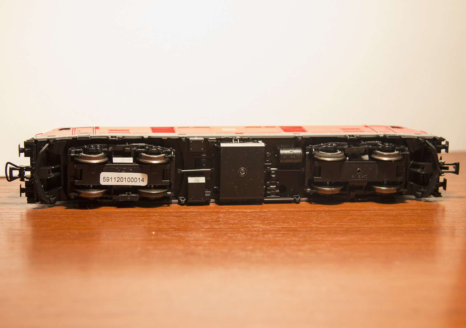

Хотел бы поделиться своими впечатлениями про весьма неплохую модель бюджетного уровня от Marklin.
Будучи фанатом TRAXX-ов, данная модель была очень желанная в моей коллекции, а ее соотношения цены/качества/комплектации попросту купили меня.
Итак, начнем с самого интересного - цены. При относительно невысоком ценнике в 170-180 Евро (а иногда 130-140 :!: ) вы получаете полностью металлическую модель со встроенным звуковым :!: декодером и крайне хорошо зарекомендовавшим себя металлическим приводом, способным работать даже в очень жестких условиях.
Конечно, модель сильно упрощена по сравнению с анологичной от ESU, но несмотря на это смотрится очень хорошо и все надписи очень качественно пропечатаны и все находятся в положенных местах - ничего не пропущено. Также правильные колеса с отлитыми томозными дисками (в отличие от Пико, где их нет), правда они не прокрашены как на ЕСУ или аналогичных моделях от Marklin/TRIX более высокого уровня. И что особенно порадовало - мордахи детализированы почти на уровне с "полными" версиями данного лока!
Как вы уже поняли - лично Я в восторге!
Из минусов могу отметить следующие:
1. Поскольку модель бюджетная - забудьте про KKK (Kurz-Kupplung Kulisse) - механизм близкого сцепления
2. В декодер залит неправильный звук. Модель 245-го пассажирского тепловоза с 4-мя дизелями, а звук залит от 285-го грузового с 2-мя.
3. Чересчур сильно упрощено подвагонное (однако его практически не видно) и динамик слабо защищен снизу.
4. Лыжа. Но этот вопрос уже решен на моей модели путем замены колпар и установки универсальных токосъёмных ламелей от TRIX (спасибо Игорю-burbon за обе позиции).
По ходовым качествам - локомотив весьма тяжелый, посему токосъём и тяга очень впечатляют - вагон для чистки рельс с составом из 5-ти вагонов тащит, как будто вообще порожняком идет.
Звук чистый и качественный. Хорошо напакован цифрой и есть возможности по улучшению - например управление сцепками или через сцепки чем-нибудь другим (как будет сделано у меня).
