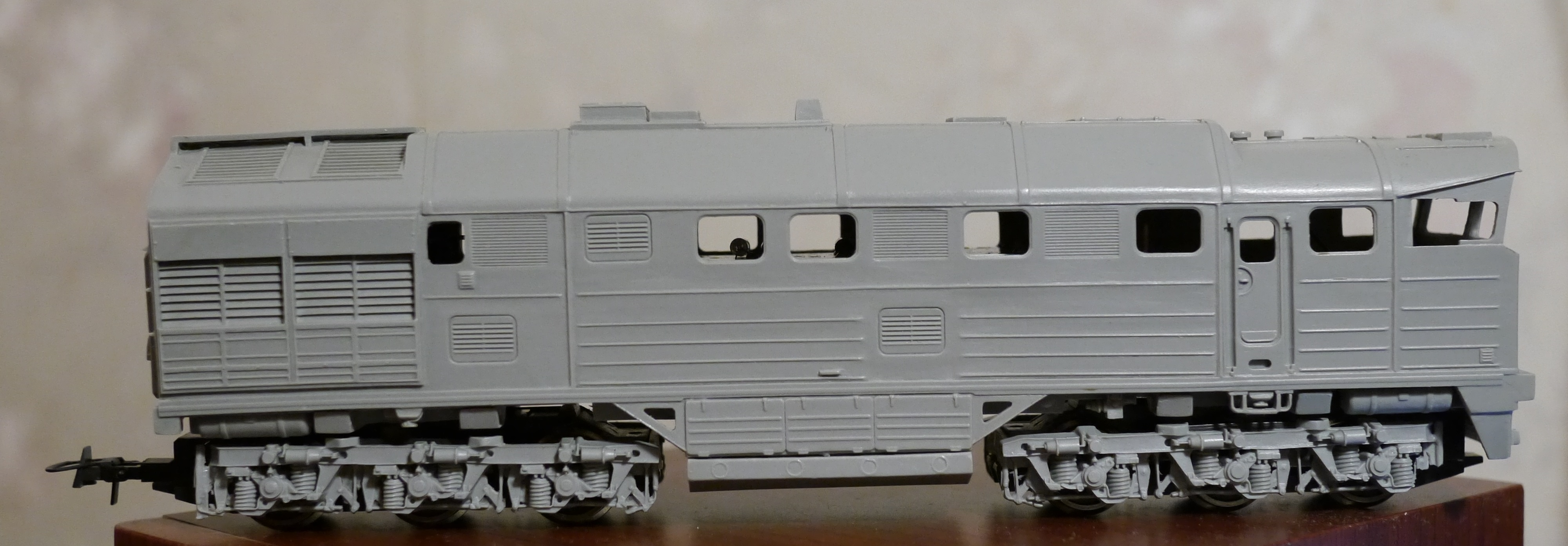

Когда его впервые увидел, выглядел "фантомас" как-то так:
В комплект входили кузов, рама, боковины телег, корпуса редукторов. Общее впечатление от качества литья было очень позитивное. Складывается субъективное ощущение, что это не "пиратка". Например, сомневаюсь, что кто-то бы заморочился переливать редуктор:
Я был очень удивлен, во всех китах (виденных ранее) редуктор отливался цельной смоляной болванкой :?
Также порадовали нормальные защелки на кузове, с пазами в раме.
Жалюзи холодильников, гофры хорошо пролиты. Даже в выхлопной трубе отлита сетка.
В целом, рама была сделана на базе рамы от 132-й "люськи" Roco. Посадочное место под телеги, двигатель и плату - все точно соответствует потенциальному донору. Который и был приобретен, разделан на запчасти.
Боковины телег элементарно заменяются на "китовые". Они уже без песочниц и прочих лишних для советской телеги элементов.
Двигатель и плата кладуться по месту - все один в один.
Единственное, что требует некоторой доработки - это карданы. Ушная палочка и суперклей в помощь.
И после сборки натолкнулся на первый (и пока единственный) нюанс. Родной токосъем Roco активно скреб по раме, телеги толком не хотели проворачиваться. Мешали отлитые с рамой резервуары и кое-какие элементы самой рамы. Благо, что смола очень легкий в обработке материал. Надфилем решил этот вопрос.
На данный момент тепловоз уже на ходу. Предстоят работы по кузову. Далі буде (с) :)

Отличнейший кит!
Вот посмотрел твой прогресс и честно скажу - тоже захотел 116-го - настолько меня впечатлил данный кит! Я видел многое, но этот пожалуй самый лучший по технологичности из всего, что мне доводилось видеть.
Его автору огромный респект!
Деталей вроде так немного, но поразила скурпулезность, с которой была изготовлена мастер-модель для него.
Кстати, а еще где-то можно такой нахоботить? :roll:

Мастеру Отливки - Респект! Видно, что проделана очень серьёзная инженерно-технологическая работа!
Это большой шаг в продвижении качества литья :!: .

Парни, спасибо за интерес. Я честно говоря думал, что этот монстр вряд ли кому-то понравится, кроме меня и Юры :lol:
vover писав: Кстати, а еще где-то можно такой нахоботить? :roll:
Вов, веришь - сам бы вторую секцию нахоботил, не пожалев денег на оригинал :roll: Каталку из кита делать проще простого. Но увы, я даже не знаю, кто производитель.

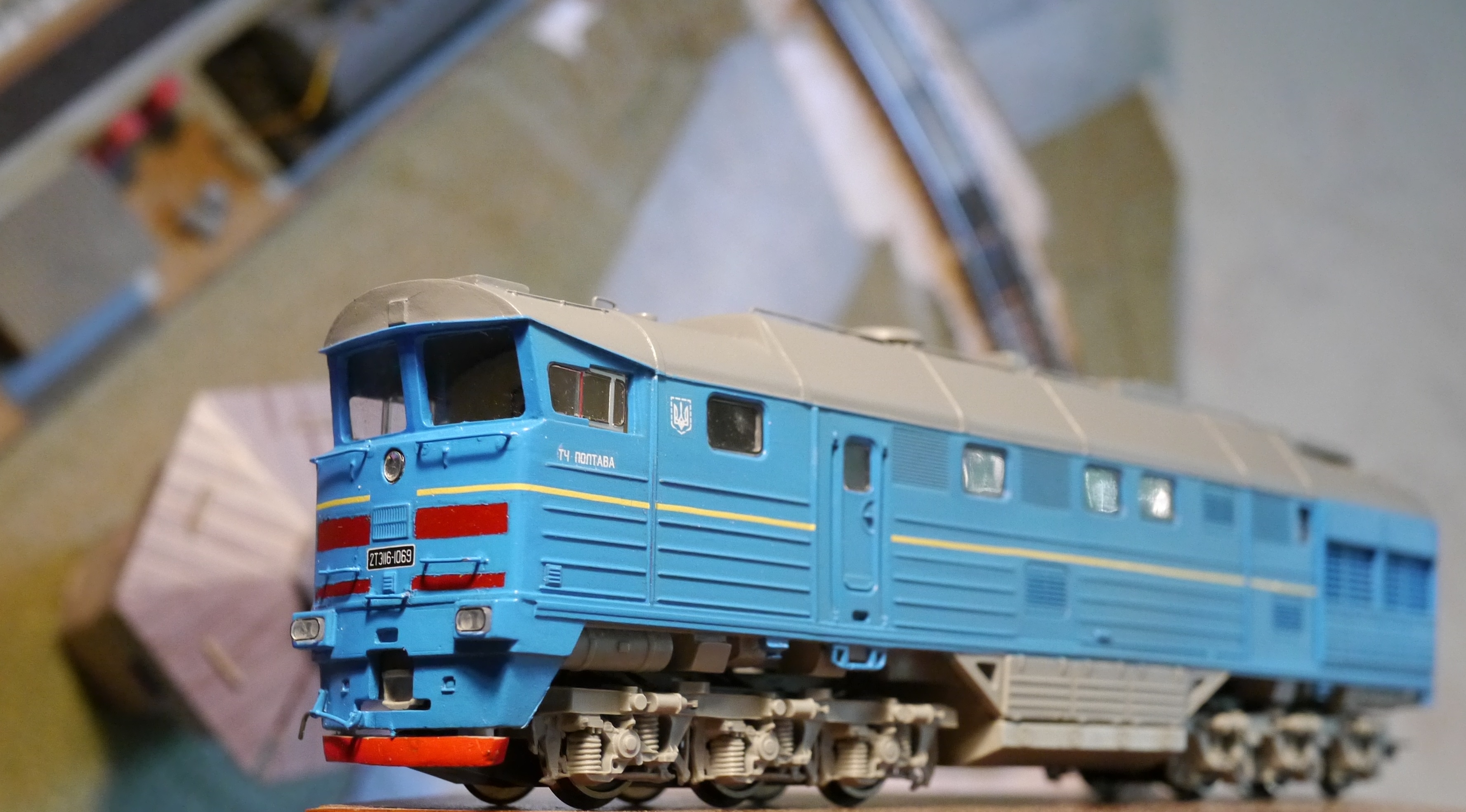

Всем привет. Есть (наконец-то!) подвижки в сборке тепловоза. :roll:
artem_b писав:Для односекционного варианта (при желании соответствия реальности) могу предложить конотопские 1353 и 1312.
Артем, в целом и общем - воспользовался твоим советом. Решил, что будет эта машина пассажирской. На выходных удалось выделить немного выходных :lol: , навесить поручни и задуть.
К сожалению, полосы несколько "поплыли" :evil: Вроде бы делал все правильно: грунт, потом красная краска, потом замаскировал полосы и задул синим. Все было отлично, пока не задул лаком. Под ним синие края "потекли" :( Возможно, недостаточно было времени для сушки синей краски. Или растворитель в лаке суров...
Дальше нанесение декалей, метельник и прочие мелочи.

Так а фары передние, прожектор, стекла кабины всё это тож в ките было?
На стекле форточки кабины сбоку, там что-ли травлённая деталь? Или стекло так отлито и окрашено?
Жалко что полоски "потекли" :?

Muton писав: Все было отлично, пока не задул лаком. Под ним синие края "потекли" Возможно, недостаточно было времени для сушки синей краски. Или растворитель в лаке суров...
Очень знакомая ситуация. И дело тут не во времени полимеризации синей краски. Скорее всего, что растворитель в лаке. Неоднократно сталкивался с этой проблемой. Жрёт он всё, в том числе и декали. Из тонких полосок вообще пунктиры может сделать... :cry:
Приноровился бороться лишь многократным покрытием, но мизерными порциями. Малый слой быстро высыхает, не успев вступить в реакцию с основой и уже служит защитой при нанесении следующего слоя.

Barbosa_ писав:Так а фары передние, прожектор, стекла кабины всё это тож в ките было?
Нет,Саш, остекления в ките не было. Но оно было в доноре для ходовой - Br 232 DB, в общем, современная немецкая "Люська". Боковые окна стали как родные. Боковые в кабине - с напильником. Лобовые - самодел из-под упаковки печенья :) Прожектор из какого-то наборчика для танков. Там разнокалиберные фары.
youdmit писав:Неоднократно сталкивался с этой проблемой. Жрёт он всё, в том числе и декали.
Мне повезло, "жрал" совсем немного - но было. Факт. Хочу отметить, что лак не автомобильный, а модельный, от Humbrol. :roll: Попробую в следующий раз вашу методику, благодарю за совет!

Артем, спасибо :oops: В общем, несколько продвинулся:
Это считайте в макро, вживую выглядит получше.
Barbosa_ писав: Хитроумно смахинировал, выглядит отлично. Так а корпус 232-й без стёкол теперь куда? :? Денису на макет? в цех распила на металл?
Саш, ничего хитроумного - это спасибо автору кита. Отлично все рассчитано - от донора много чего можно устаканить на модель, а не только механику.
