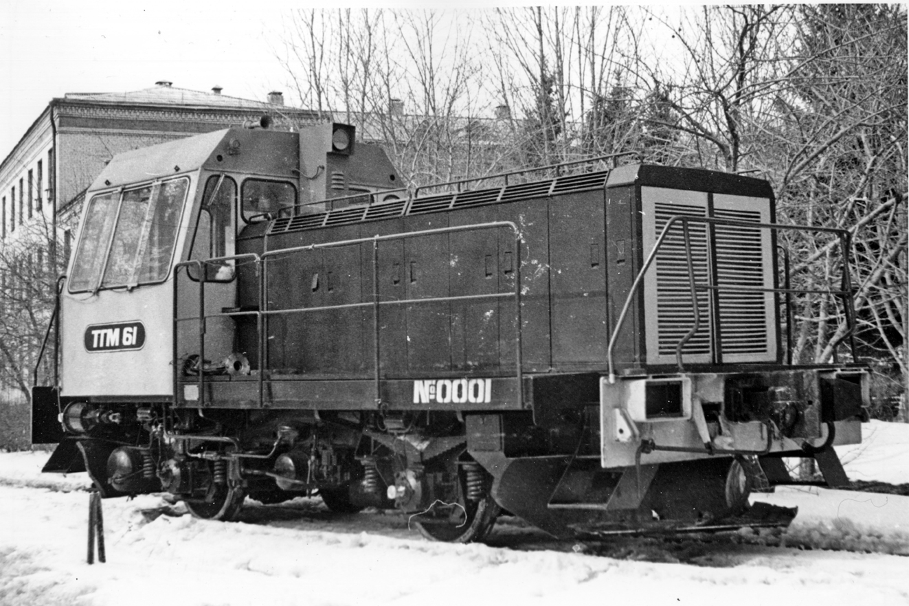

ТГМ60э? статья о фэнтези же http://scaletrainsclub.com/board/viewto ... 93#p176093
Мне известно лиш о опытных ТГМ61 Калужского машиностроительного завода.
ТГМ61-0001 и ТГМ61-0002
Тепловозы серии ТГМ61. В 1986 г. Калужский машиностроительный завод выпустил два
опытных тепловоза серии ТГМ61 (рис. 8.94 и 9.95).
Тепловоз предназначался для маневровой работы на железных дорогах промышленных
предприятий и строек и построен на базе тепловоза ТГК2 с использованием модернизированного
дизеля типа У1Д6-250ТК-С4 и более экономичной гидропередачи УГП230 без режимных ступеней.
Мощность дизеля – 184 кВт (250 л.с.).
Усовершенствованию подвергся также ряд других агрегатов и сборочных единиц тепловоза, в том
числе осевые редукторы. Была применена регулируемая гидродинамическая муфта привода
вентилятора. Масса тепловоза была увеличена до 32 т. Тепловоз приспособлен для работы с
саморазгружающимися вагонами и мог быть оборудован плужным снегоочистителем для очистки
от снега путей промышленных предприятий при толщине слоя снега до 0,5 м.
В кабине тепловоза установлены по диагонали два пульта управления и обеспечивалась
возможность работы без помощника машиниста.
Сила тяги при длительном режиме и скорости 6 км/ч – 76,5 кН (7.500 кгс), максимальная скорость – 30 км/ч.

Артем спасибо тебе за инфу, мне как раз нравятся такие тепловозы.
Я такой буду запиливать с нуля, если есть фото его с задней части то можно считать его уже на полке.
