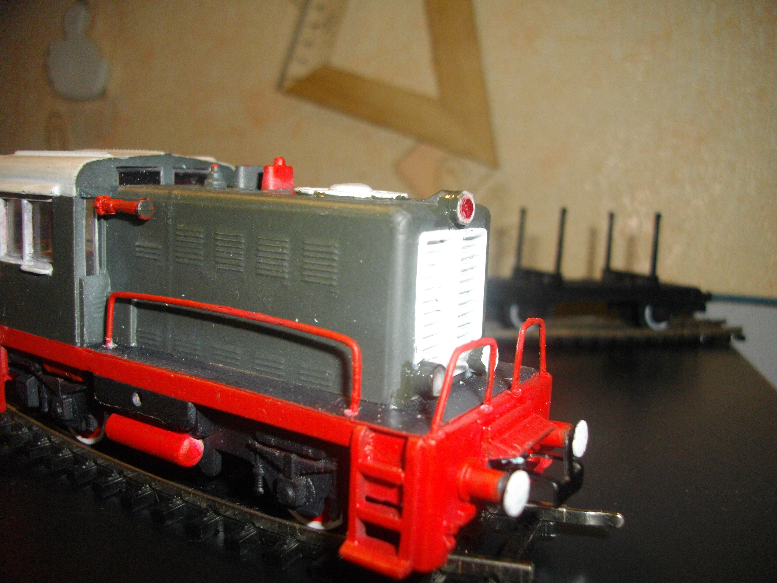

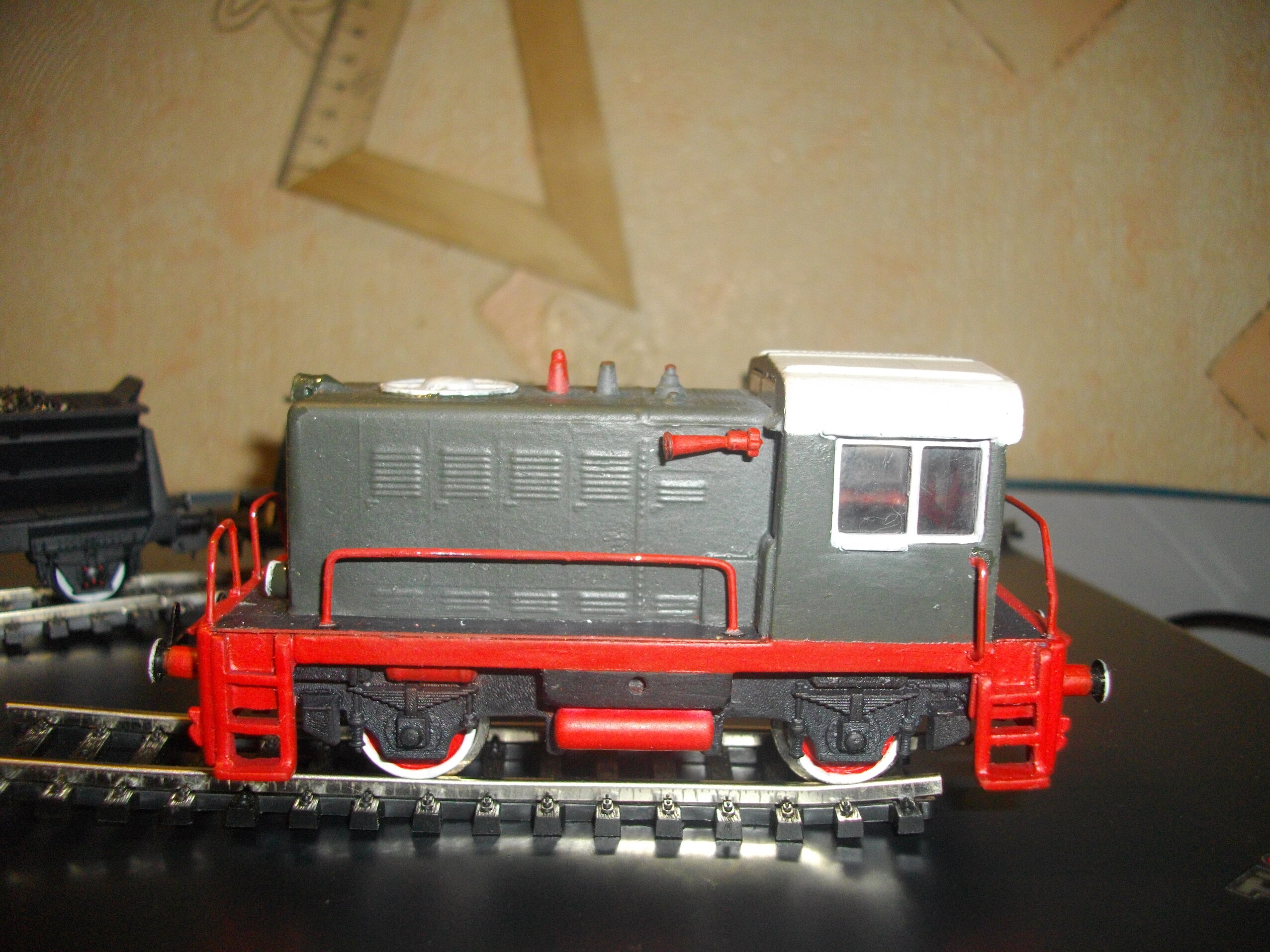

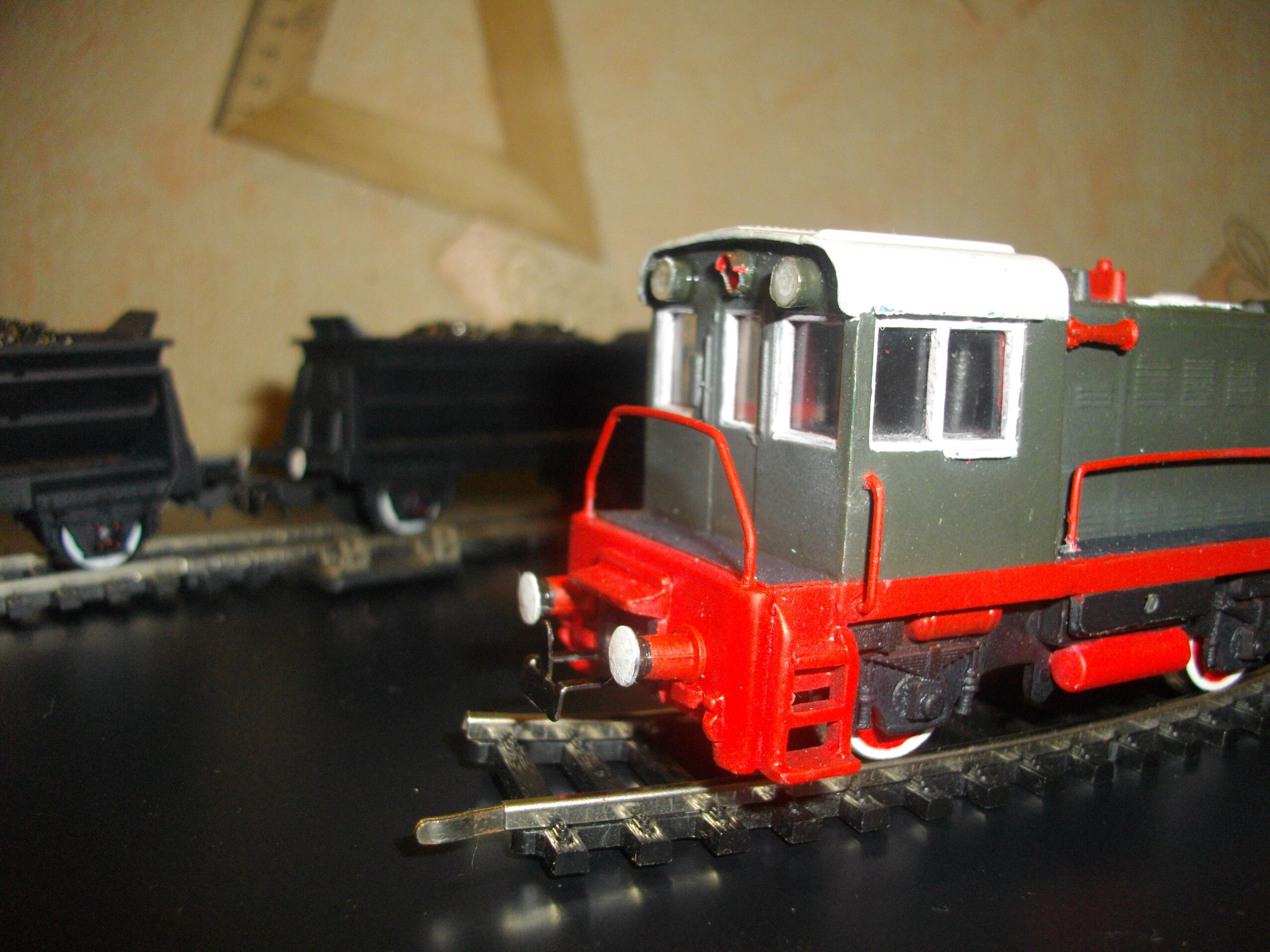

Всем привет!
Доделал я свой РЕЗИНОХОД , вроде ничего сложного, а намучался прилично. Но ничего первый блин комом.
Сделал резиноход и к нему состав. В тепловозе добавил лесенки, поручни, гофрированный настил, остеклил и провел свет по направлению движения (в переди две белые , а с зади одна красная фара и наоборот). Комраты дорогие подскажите как окрестить данный тепловоз и какие декали на него и вагоны лучше наклеить? Чего в нем не хватает?
Собираюсь делать второй такой тепловоз ,только красить его уже аэрографом и более с тщательной детализацией.
Повідомлень: 3236
Has thanked: 1275 times
Re: Новая жизнь резинохода Н0.
Хорошая работа для начала - спасибо, что поделились! ;)

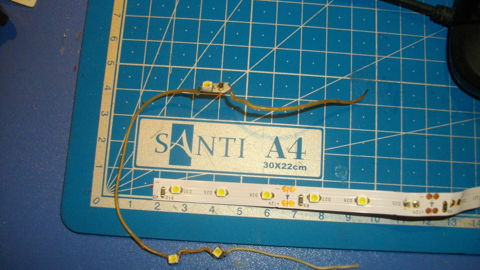

Впихнул светодиоды от осветительной ленты, проверил все нормально, а когда собрал все в корпус, горят не равномерно и греются.
Два в цепи потухли один горит ,резистор сильно нагрелся, потом загорелся еще один ....... загораются как захотят один светлее другой поблымкал загорелся и потух потом опять, загорелся бледно . Светодиоды 3шт по 4 вольта + резистор.
Вроде бы собрано правильно. Задача была сделать реверсивное горение фар , две белые спереди и одна красная сзади и при изменении движения в другую сторону красная потухает и загорается с другой стороны , две белые наоборот.
Что не так. Кто знает схему , подскажите , за махался пока всунул это все в корпус, теперь выковыриваю.
С ув.Дмитрий.
Has thanked: 424 times
И будет гореть на таком сопротивлении! Там же 150 Ом. А надо 1,5-2 кОм :roll:

Дима кину Вам ссылку может пригодится вроде тут доступно написанно как рассчитать резистор для светодиода http://www.casemods.ru/services/raschet ... ra.html#21
Nazar писав:Дима кину Вам ссылку может пригодится вроде тут доступно написанно как рассчитать резистор для светодиода http://www.casemods.ru/services/raschet ... ra.html#21
Расчеты это хорошо, но надо учитывать и двигатель в цепи. А он как известно генерирует и не кисло :roll:
Если поставить просто резистор+светодиод, то он не будет одинаково гореть при разных напряжениях на рельсах.
Будет в начале тускло, а на максимуме будет "жарить", и если резистор маловат, так и сгорит светодиод тогда.
Попробуйте конечно резистор+светодиод , и сразу поймёте о чём речь, и тогда изучайте тему "свет в наших моделях", там несколько разных решений предлагается - http://oef.com.ua/viewtopic.php?f=45&t=428

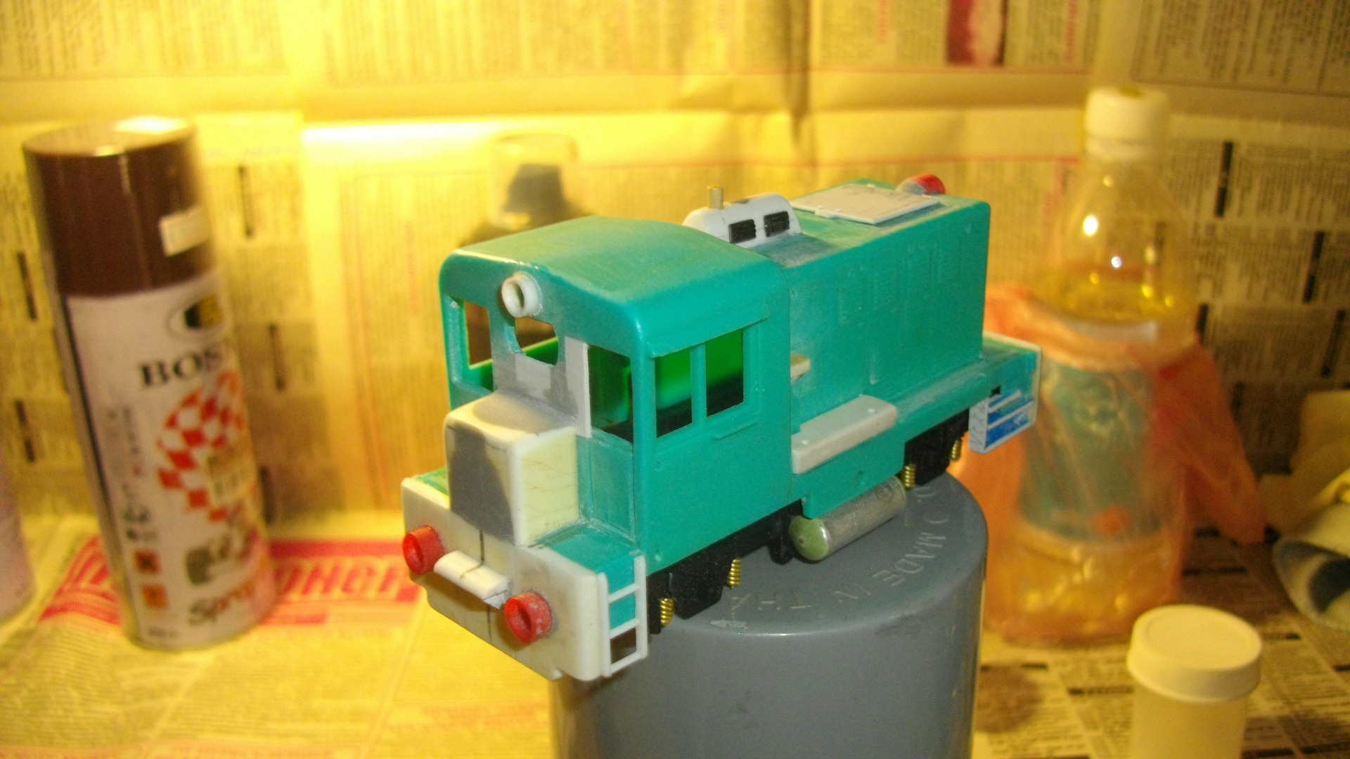

Всем привет!
Есть свободное время, и решил использовать его для продолжения темы.
Первый мой опыт преобразовать резиноход вышел так себе, решил улучшить результат и вот , что у меня получилось.
Прошу опять же не судить меня строго, идея была улучшить блеклый без имени тепловоз из юниоровского набора PIKO.
В итоге сами скажите , что у меня получилось.
Еще конечно много работы с покраской и оживлением , свет и декали.
Нужны декали с русскими буквами , для надписи ТГМ.
Изготовил бак для сжатого воздуха из радио деталей.
Пришлось многое лишнее срезать.
заново изготовил пружины.
Решил попробовать в разной цветовой гаме.
Пильнуть окошки и добавить всякой мелочи.
