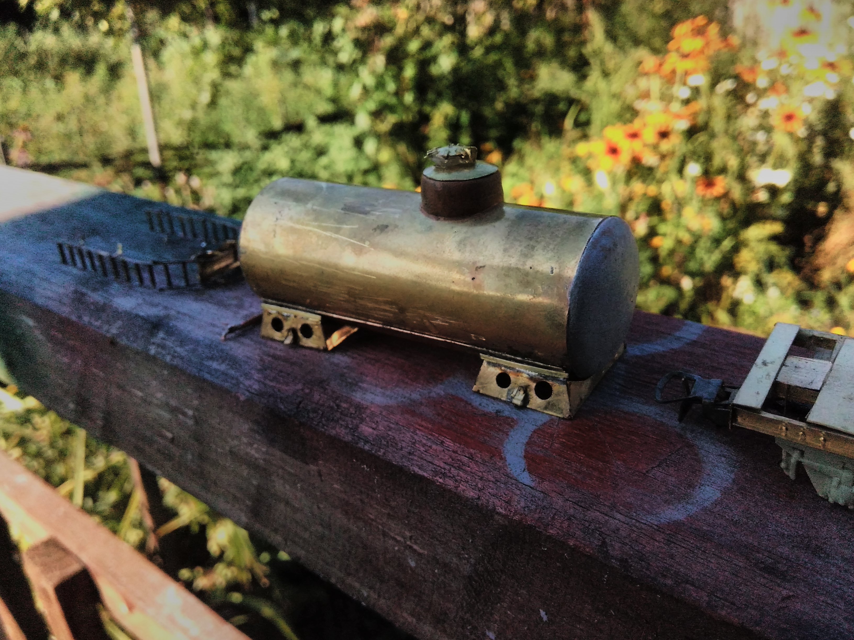

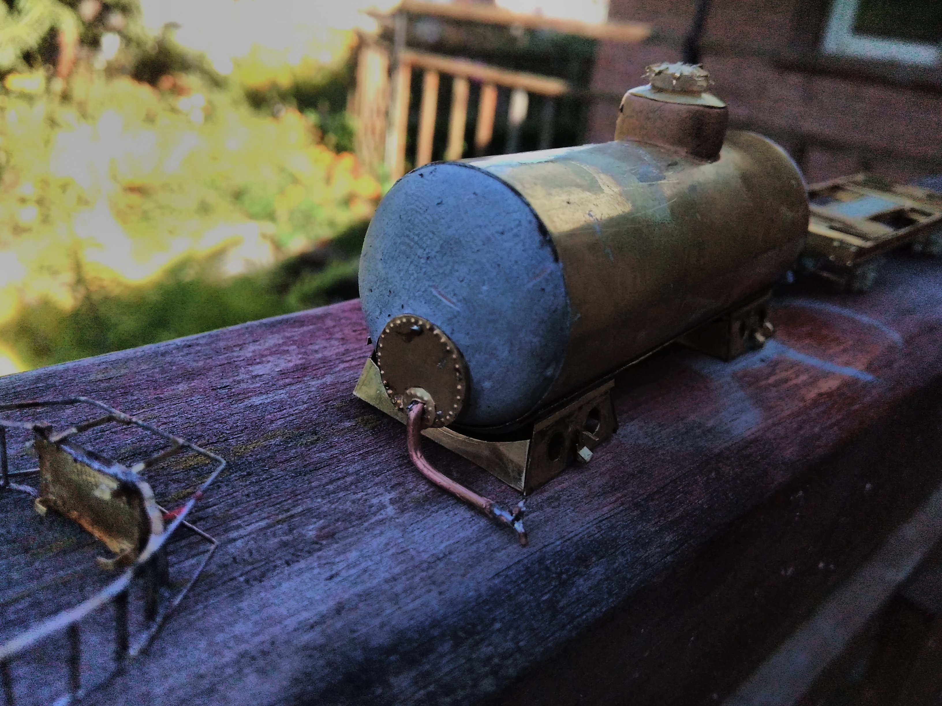

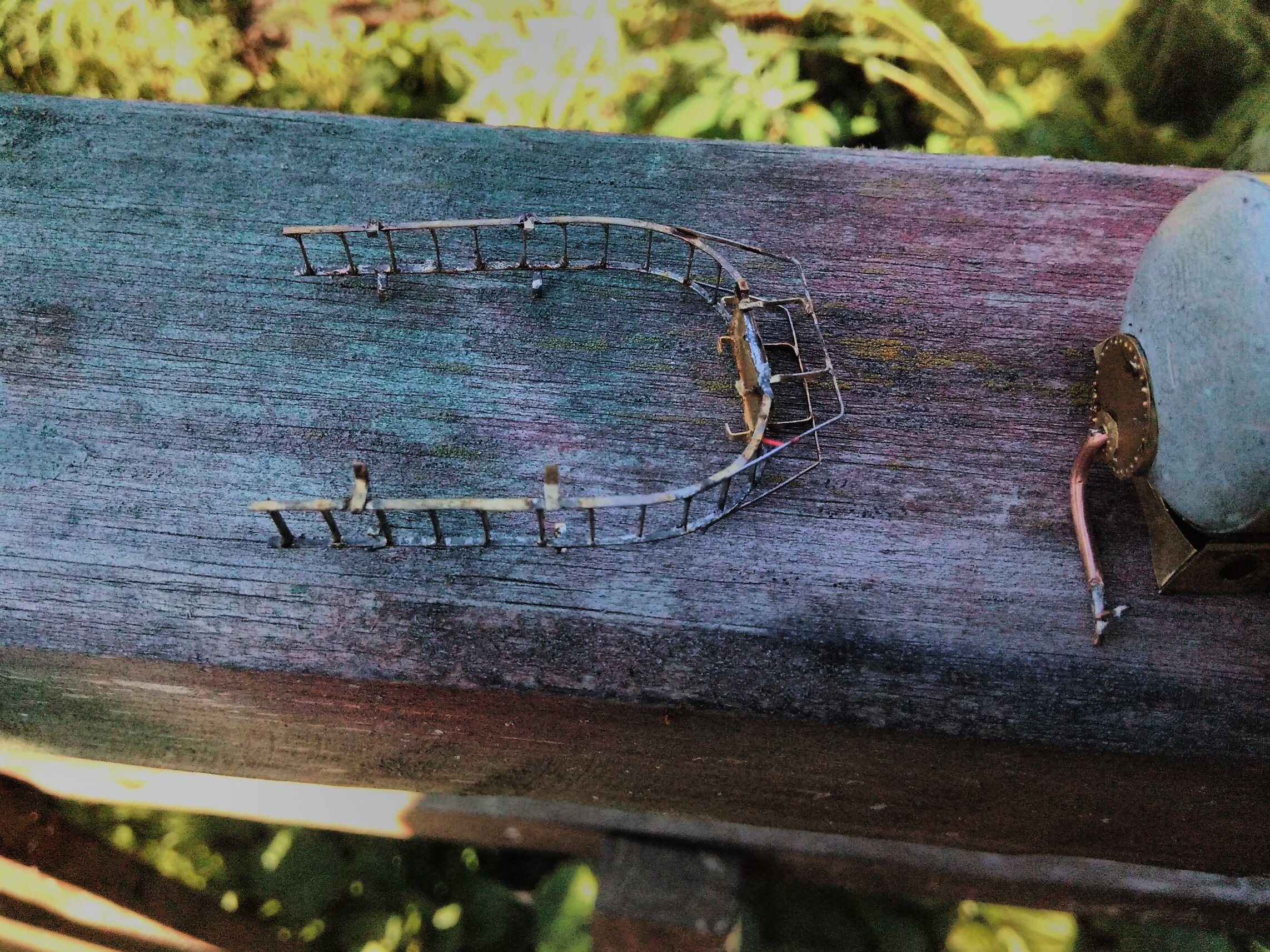

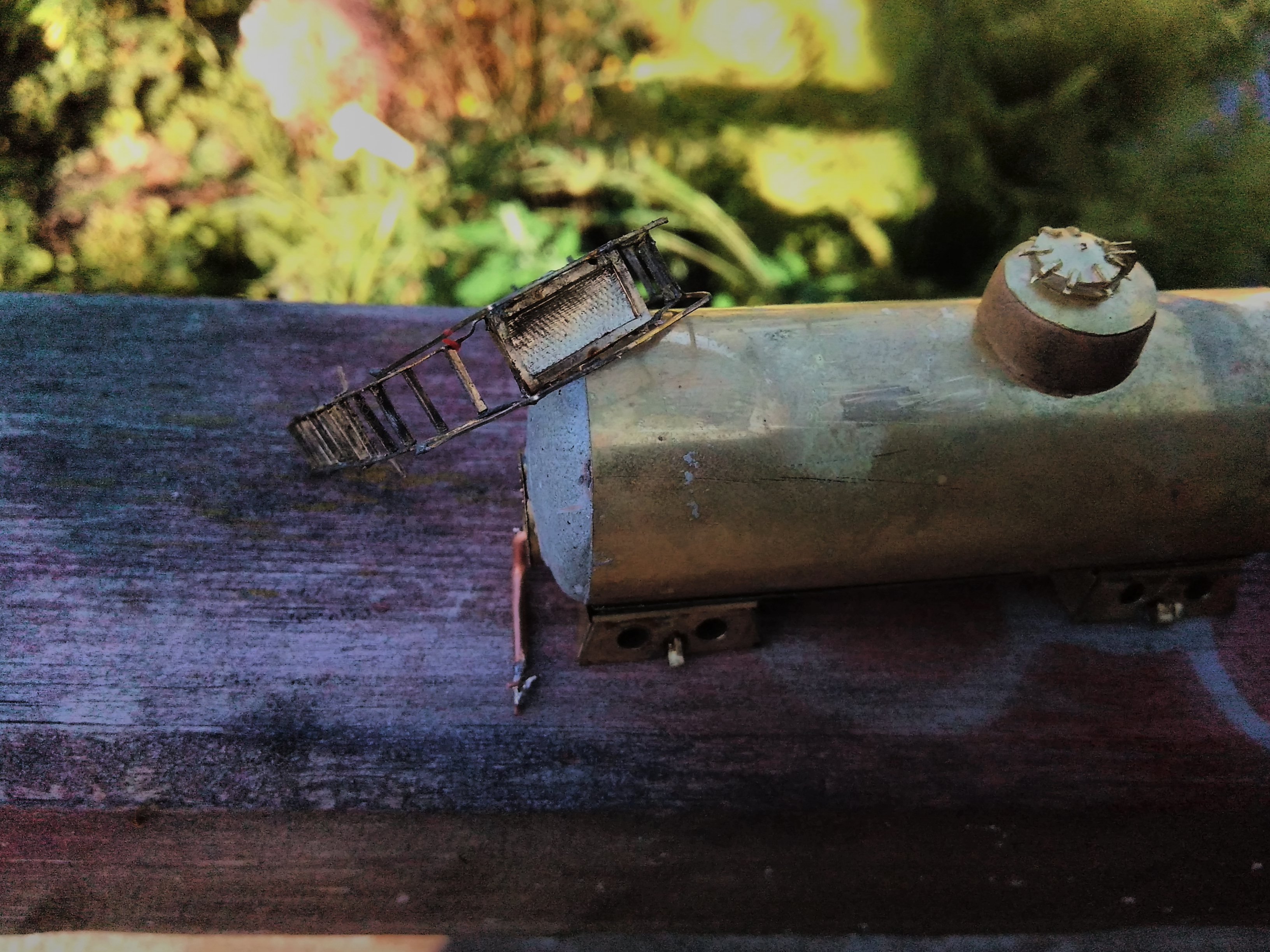

Немного поработал над цистерной, давно хотел но не было времени. Решил собрать за пару дней. Но из за говеной краски пришлось мыть несколько раз.
Исходник.
Моя возня. Собранной пока фоток нету.

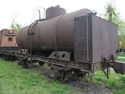

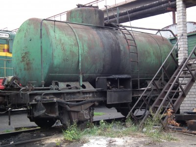

Ухты!Интересненько.

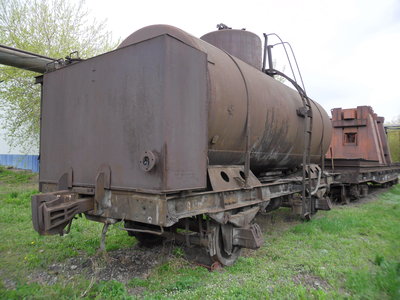

А откуда инфа про такой необычный торец котла,со сливом? :?
Повідомлень: 2587
Re: Цистерна 25т. Из юниоровского барахла.
Частично по мотивам, частично по фото. Попадалась такая фотка но сходу не найду.
Была мысль с ящиком сделать спереди но передумал, в другой раз.

С ящиком полагаю не совсем серийный вид.Скорее уже в качестве специализированного вагона. :?

На этом все, доделал.

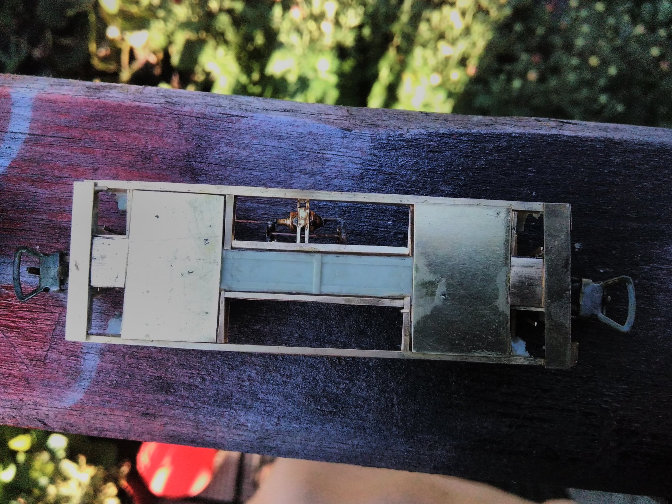

зіткнувся з тим, що рама виходить занадто вузька. Я не придираюсь до кожної заклепки чи кількості листів у ресорах, просто колісні пари стають упритирку між зовнішніми поздовжніми балками. А ще ж і буксові лапи треба впихнуть.
Чи я в чомусь помилився, чи в кресленнях помилка?
Які розміри рами у цієї моделі мають бути?

Фото не художнє, та зрозуміти можна.
Повідомлень: 2587
Смотри, вот на скалетрейнс схемка. Ширина рамы при пересчете 24,5 мм. Все вполне садится на места.
По фоту она заужена, а вообще любопытен процесс.

Я вчора вже цю схему скачав. Головне було напевне знати розміри, бо на кресленнях буває багато помилок. Трохи тоншими зроблю бокові швелери, частково може проріжу канавку в буксах, дивись воно й вставиться. :)

Всё там у Валерия правильно, ничего не заужено. А длина оси колёсной пары Trix, например, как раз и составляет 24,5 мм. Отсюда и проблемы.
Решал аналогичную проблему. Рама шириной 24,5 , буксовые узлы от семиоконника старого Пико. В буксах засверлил посадочные места для оси. К сожалению, такое решение не позволяет установить металлическую скобу, отлично зарекомендовавшую себя на двухосных вагонах старого Пико, но пришлось смириться.
И конечно пришлось очень постараться, чтобы в результате все четыре колеса точно становились в одну плоскость.

Буксы на двухосном вагоне в любом случае прилично выступают за габарит швеллеров, к которым крепится подвеска. Значит и надо это буксы использовать по прямому назначению.

Осі підрізать не довелось.
Поставив зовнішній швеллер 3х1мм і трохи спиляв буксові лапи.
Колпари стоять і навіть крутяться. :D
