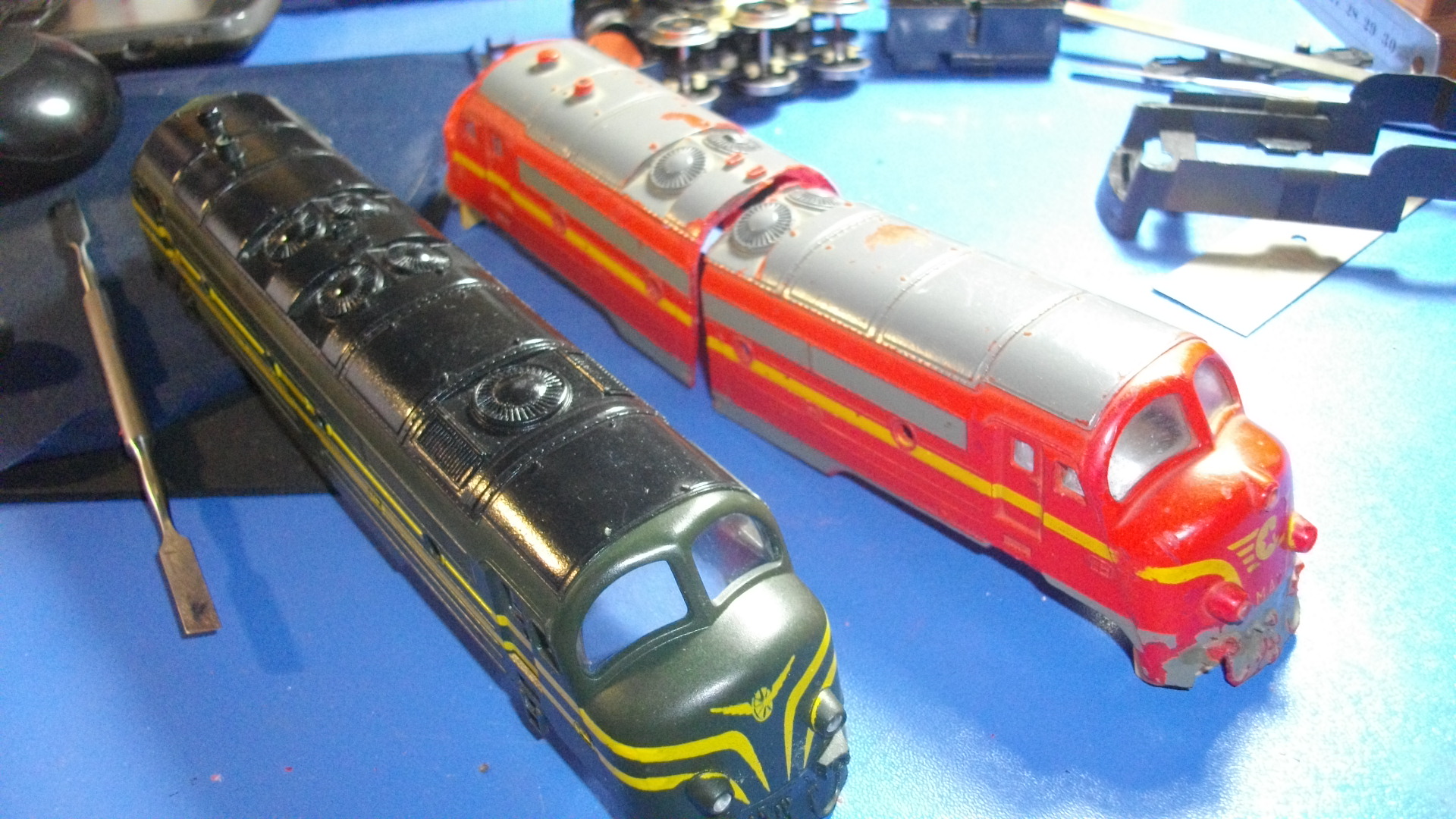

Случился у меня Нохаб, Нохаб-инвалид, видно повидал на своем жизненном пути такое от чего краска полущилась на морде и лузнул вдоль и поперек. Не знаю , что с ним надо было делать такого ,что бы так его состарить. Но пожалел я старца и приютил у себя, и решил ему дать вторую молодость. Два вечера на коленке шустрил интернет и наконец приступил к задуманному.
Решил его восстановить и добавить немного навесных деталей которых не было на этой модели .

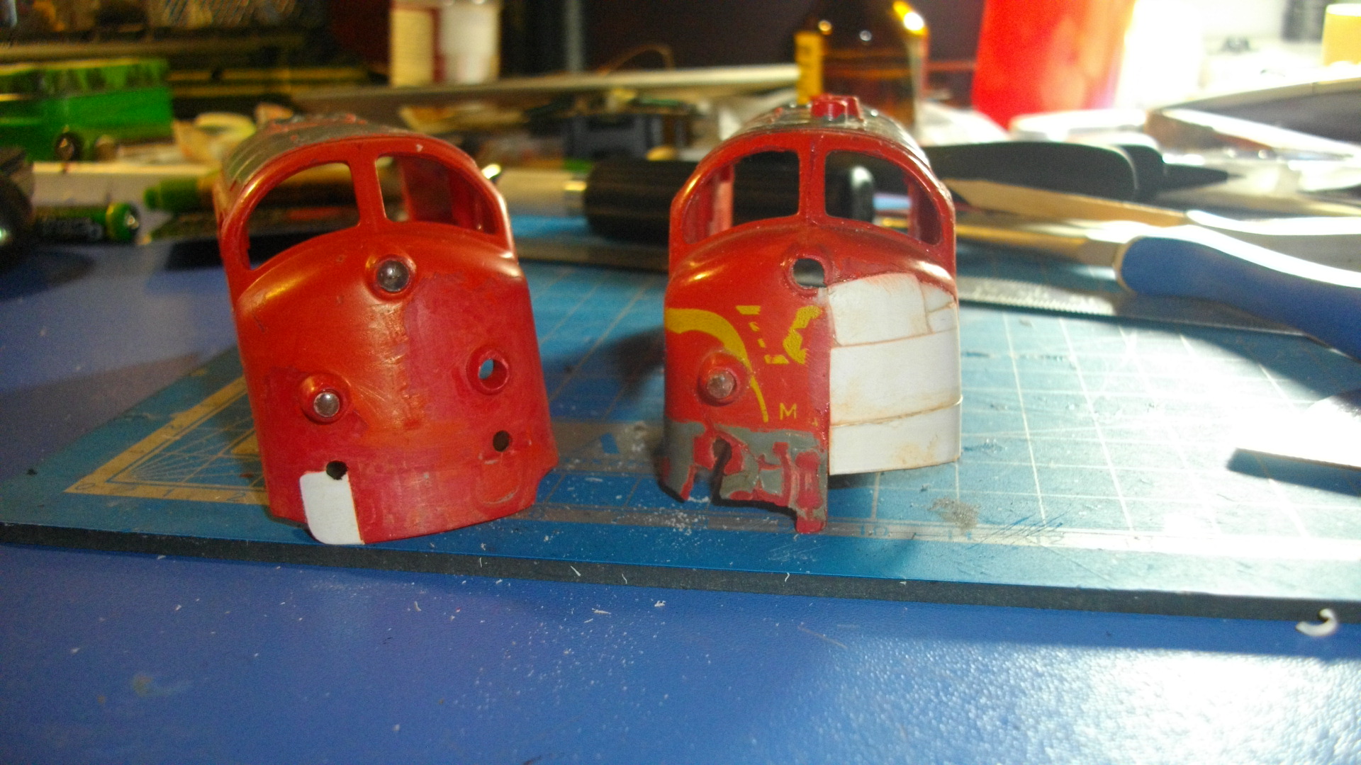

Первые восстановительные работы.
Ни жопы ни морды.
Ни жопы ни морды.
А это мой красавчик , с него рисую и восстанавливаю.

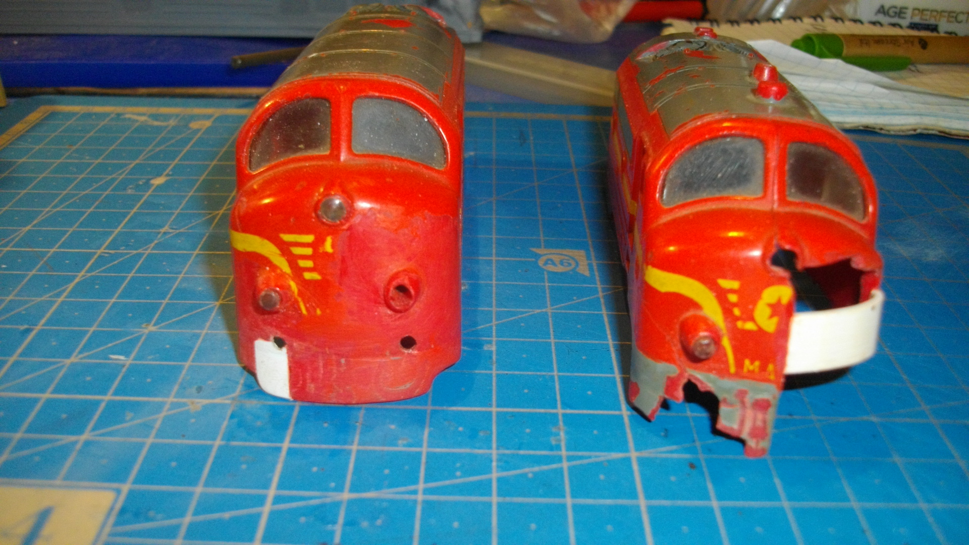

Зад тоже не ах!
Зад тоже не ах!
И вдоль лузнул.
И вдоль лузнул.
И поперек лузнул!
И поперек лузнул!

целые морды надо в силикон, будет форма. Потом врежешь недостающие фрагменты в тело старца :D

Ни, чего работа потихоньку продолжаеться. Одна морда пока по кусочкам клеиться , другая отмокает в " кроте".

Олег, я с силиконом еще не работал , так что этот вариант отпадает. Я морду набираю из маленьких кусочков пластика , а потом шкурю и придаю нужную форму. Стоит на столе сохнитв , парах дихлорэтана, завтра буду чухать.

Димон лучше найти новую ему крышку, можно снять морду на силикон и вылить новую да и гемороя много будет она не стоит того чтоб так морочиться а найти другую крышку

Потихоньку наращиваю лицо, уже более приятно смотреть.
Пластика "лица".
Пластика "лица".

Я еще с силиконом не работал , что бы сделать отпечаток и врезать его. За то можно попробовать самому сделать морду и навесное оборудование не переживая , что испортишь целую модель. Это опыт. И первый раз работаю с дихлорэтаном, все класс только кристаллизуется долго.

Всем привет!
Потихоньку Оживляю старика Нохабыча.
Попытался отмыть "кротом",- не получилось, даже после двух суток отмокания.
Тогда в спиртовой ванне замочил, и о чудо, отмылся, стал как новенький.
Сделал ему недостающее пол лица , вставил глаз лучше нового.
Вроде как преобразился. Теперь лицо с жопой соединять буду.
Браты подскажите в какой лучше цвет его покрасить?
Есть маленький мандраж, что при покраски могу его по плавить. Нужны любые советы.
Сравнение на симметрию переда с задом.
Все гладенько и ровнёхонько.
