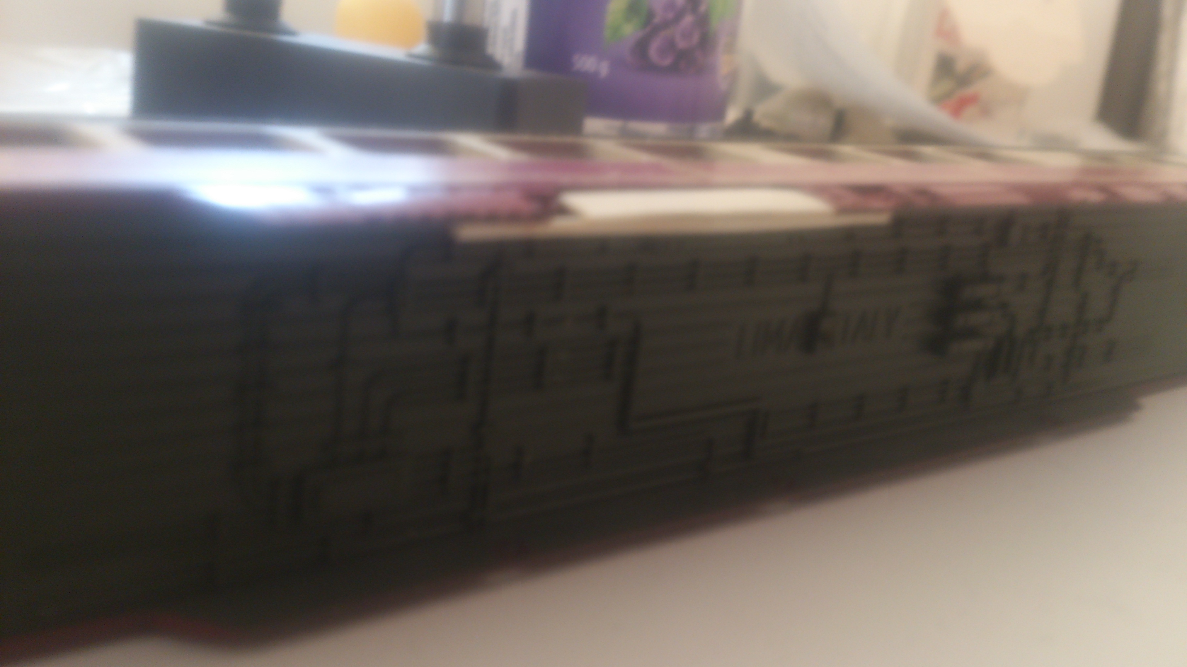

Нарешті я вдома і можу скинути фото вагона, в якому я вирішив питання з відламаним фрагментом. Зроблено досить криво, тому перероблю, коли матиму більше досвіду. Думаю, полістирол не підходить для таких цілей. Може колись доросту до латуні.

Успехов в освоении латуни канеш,а чем плохо то что получилось?

Нерівномірний вигин "кришки" і смужки полістиролу знизу. А ще неоднакові деталі, які кріплять кришку до мідного дротика. Не фірмАStinky писав:Успехов в освоении латуни канеш,а чем плохо то что получилось?

Надфиль и наждачка 1500-ка решают все вопросы кривизны! Вопрос только терпенияHockenheim писав: Нерівномірний вигин "кришки" і смужки полістиролу знизу. А ще неоднакові деталі, які кріплять кришку до мідного дротика. Не фірмА
Там можно идеально подогнать без навыка абсолютно.
