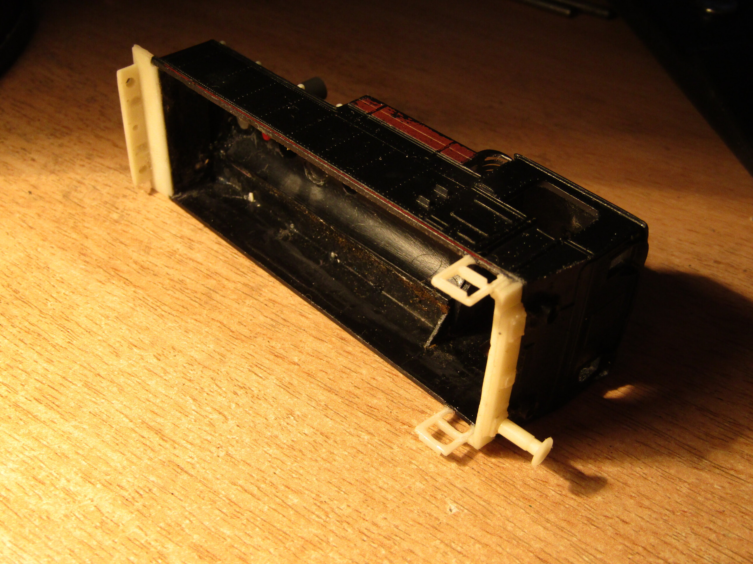

Всем приветы
Был у меня в хозяйстве вот такой жмурик, даже трудно сказать был
Решил его оживить... Работа происходит под кодовым названием - месть ботаника -

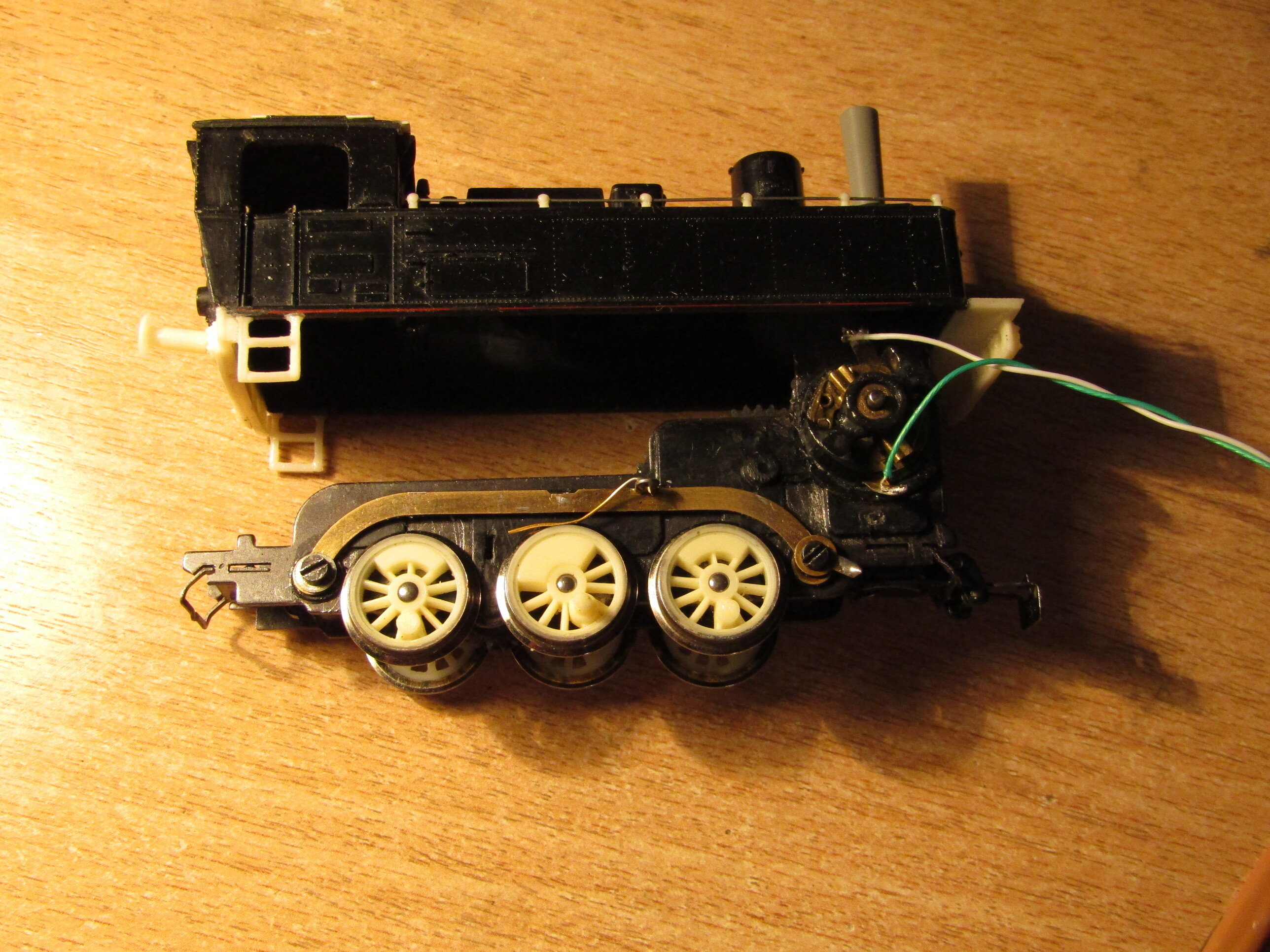

После мучений с движком ( перемотка, коллектор, шестеренка ) все поехало ) и тише, чем оригинал

Прибалдел... Это ж надо было. Да вы, батенька, уже заслуженный некромант-литейщик!

На колесах от Ов интересно смотрится.Мелкие деталюшки очень хорошо вписались.
То есть от исходника было только рама и кузов?

Ох ё-маё
Да Олег прям реинкарнатор 80-го уровня
Даже при моей любви оживлять жмуров - я бы такого скорее всего пустил бы на что-то другое. Но тут просто отпад!
Снимаю шляпу и низкий поклон!
Кстати, вот и пригодятся те деталюхи кулисного, что я высылал тебе
Жду продолжения!

Очень верная формулировка. Я бы тоже не брался.vover писав:Даже при моей любви оживлять жмуров - я бы такого скорее всего пустил бы на что-то другое.
Олеже! Отдельный большой респект!

Спасибо, парни!
Колеса будут похожи на Ов, сам слепил, сам буду юзать ) Интересно, в СЖД можно такое приписать?
