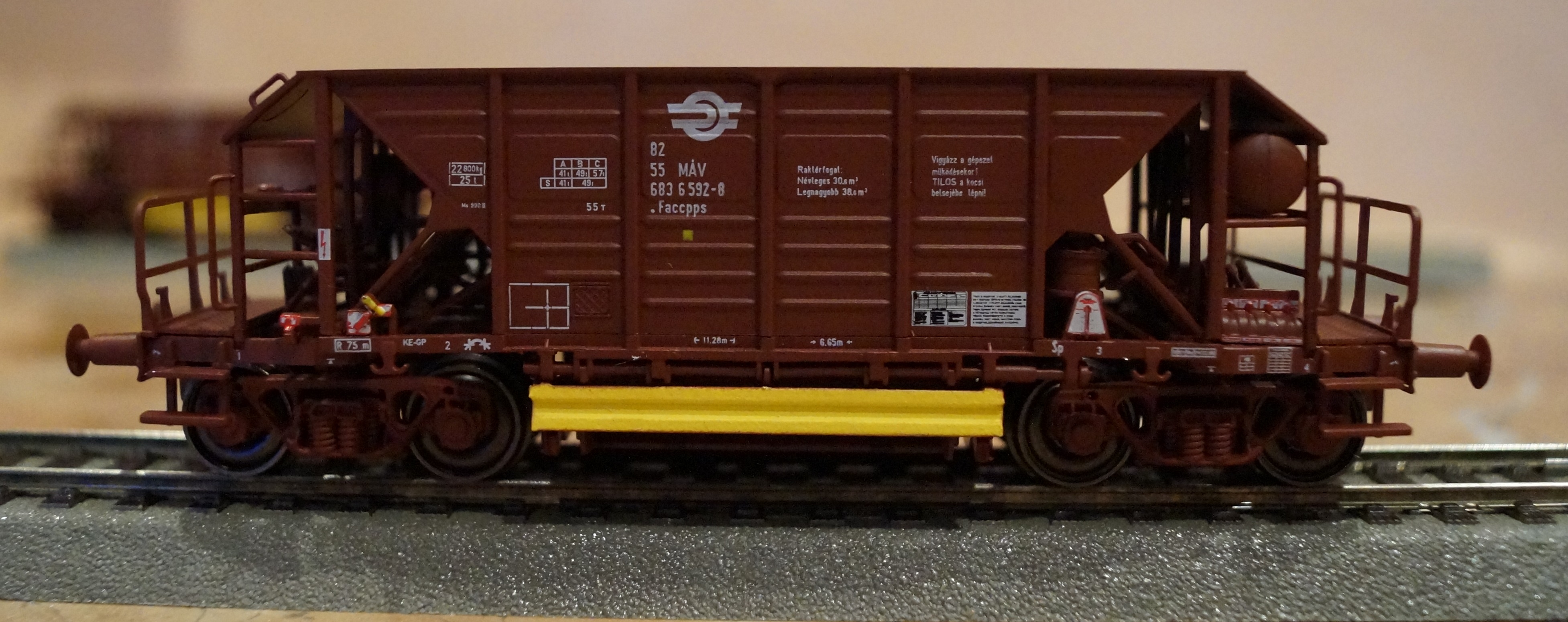

Пока новые (надеюсь счастливые ;) ) обладатели этих вагенов отходят от восторга и подозрительно молчат, я сделаю маленький такой, - малюсенький совсем, - обзорчик.
Итак - пациенты AlbertModell 683001 и 683002.
Отличаются товарищи лишь бортовым номером, в остальном идентичны.
Мое личное впечатление - хорошо выполненные и отлично детализированные модели советских саморазгрузов, слегка модернизированных венграми для использования в наше время.
Остальные впечатления и более подробные фото ожидаем от самих владельцев ;)

Спасиб Вов,за обзоры.Я хоть и не владыка данных моделей,но в обмыве активно учавствовал. :mrgreen:
Сама модель добротно сделана,не хрустит,ничего не отпадает.Детализация высокая,особенно
трубопроводы,рычажки там всякие.Правда думал что будет травло хоть гдето,ан нет.Все пластик.
Надписи четкие и читабельные.Накат у вагона(по праздничному столу) хороший. :roll:
Из недоразумений это какаято зауженная к буферным брусам рама вагона.У наших более прямоугольная.
Также колпара при вывороте телеги упирается в разгрузочный бункер.Но учитывая малую базу вагона
считаю что с прохождением радиусов проблем не должно быть.
Конечно под советский образец все надо перекрашивать\переделывать. :roll:
Re: AlbertModell 683001 и 683002. Они же советские хопры в заграничье
Stinky писав: Из недоразумений это какаято зауженная к буферным брусам рама вагона.У наших более прямоугольная.
Тоже обратил на это внимание, однако этому есть тоже объяснение - таким образом они усилили буферный брус, чтобы установить буфера. У нас ведь нет туда нагрузки, а у них есть.
Stinky писав: Также колпара при вывороте телеги упирается в разгрузочный бункер.Но учитывая малую базу вагона
А этот пункт я проверил лично - вагон уверенно проходит Роко Р3 и стрелки, где примерно Р2 ;)

Вов, спасибо за обзор!, - интересна их цена?? один конечно можно взять... на пробу дня ... :lol:
а так, грубовато сделаны, конечно, это факт, видно особенно по последнему фото, поручни и подножки особенно "удались" ...
хотя за неимением других... мож еще кто продолжит тематику советов, но вероятность конечно не большая... ;)

Значит я буду первый с отчетом о переделке)) Что было сделано: Срезаны буфера, убраны некоторые элементы тормозного оборудования не используемые на СЖД, закрашены родные надписи, нанесены совковые деки, подзадут серым в качестве легкого везеринга). Для полного соответствия СЖД надо было переделать рамы по краям, но это потянет за собой новые поручни и площадки.. И надо бы перекрасить раму в черный, но это требует полной разборки вагона. Я не стал заморачиватся, меня и так полностью устраивает.
И конечно же спасибо vover за их обнаружение и доставку))
Из особенностей: колесные пары держатся в тележках на металлических подшипниках, если вынуть кол пару подшипники выпадают, они крохотные, легко потерять. Крепление телег к кузову крайне не удачное(( я сломал оба, пришлось переделывать.

О, Юра уже "осоветил" ;) Нормально получилось, он стал более узнаваемый. Все-таки желтая полоса и коричневые телеги им не идут :)

Да,уже более узнаваемый дозатор СЖД.Вместе с буферами надо было срезать маневровые
крюки по краям и сточить немецкую сеточку на борту. :roll:

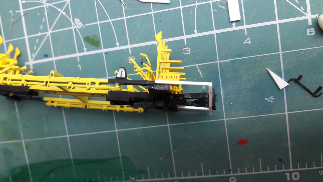

Вот вариант более глубокой конверсии, прислал товарищ фотки. Автора не знаю, надеюсь он не обидится, что выложу сюда его замечательную работу.

Работа по переделке муторная.Поручни,ограджения,балки...И в тоже время поленились сточить
евро сетчатый кармашек с борта. :roll: Косячокс...

Stinky писав:И в тоже время поленились сточить евро сетчатый кармашек с борта. :roll: Косячокс...
Кстати да. Глазастый ты, камрад ;) Я не заметил.
Доброе время суток, коллеги!
Эту глубокую конверсию осуществил Владимир Попов (ака vladimir77), свои потрясающие работы он выкладывает на сайте http://forum.modelldepo.ru
Вот его тема о российском ПС, здесь же подробное описание конверсии хопперов-дозаторов: http://forum.modelldepo.ru/showthread.php?p=316266#

Привет коллеги. Хорошие дозаторы, тоже понравились, сетку даа.. не убрал, залёт)))

vladimir77 писав:Привет коллеги. Хорошие дозаторы, тоже понравились, сетку даа.. не убрал, залёт)))
Владимир, здравствуйте! Еще раз извините, что не докопался до первоисточника фото, не указал Ваше авторство :oops:
Фиг с ней, с сеткой: работа очень достойная, я вряд ли смогу повторить подобный "запил". Очень аккуратно сделали.
