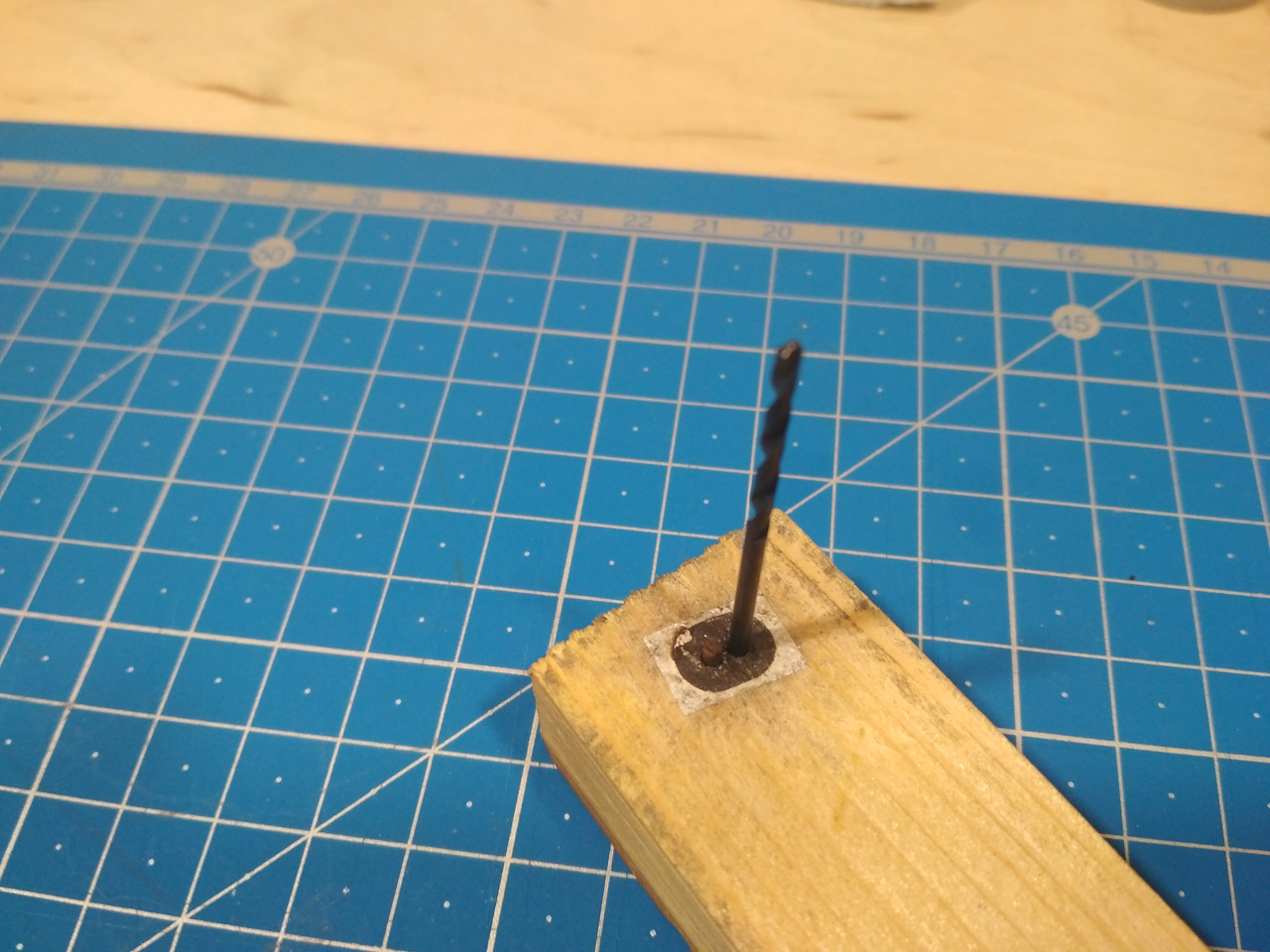

9. Згинаємо козирьки. Для цього я використовую свердло 2 мм. Кладу заготовку козирька на дощечку, зверху прикладаю свердло і легкими постукуваннями молотком вдавлюю заготовку в дерево. Потім поправляю плоскогубцями на свердлі.
шаблон
шаблон
10. Припаюємо козирьки до фонового щита, використовуючи кислоту. Зробив шаблон. Свердло перед пайкою натираю графітовим олівцем, щоб не припаялось. Зачищаємо місця пайки надфілями і ОБОВ'ЯЗКОВО промиваємо зібрані щитки щіточкою з милом, щоб змити залишки кислоти і осад. Планую підтримуючі смуги зробити з паперу і приклеїти до козирьків ї фонового щита.
11. Грунтуємо і фарбуємо в чорний колір перед фонових щитків з козирьками, приклеївши їх на малярну стрічку. Зад повинен бути не грунтовний. Якщо фарбувати вже зібраний світлофор, то буде проблемно маскувати лінзи.
12. Приклеюємо кронштейни до корпуса головки, головку до фонового щита за допомогою суперклею.
