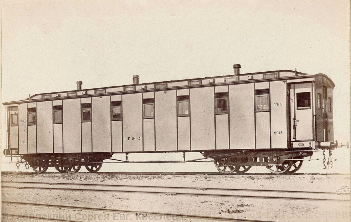

Немного погуглив нашел ряд вагонов дореволюционной постройки.Которые были разных длин,салонов и классов.
Вагоны такого типа строили с начала 1880-х годов, массово и до конца 1896 года, для всех казённых дорог,
Еще выпускались вагоны с длинной 15330мм.

Про возможность работы такого вагона в СССР я написал,
По модели - торцы над суфле бы прошпаклевать убрав стык и следы клея,
и посадить кузов ниже т.к. деревянная рама была скрыта обшивкой и лежать должна на тележках почти, по хорошему буферные брусья также вровень с рамой и низом кузова должны быть, они не могут крепиться снизу т.к. некуда прикладывать тягово-динамические нагрузки. :roll:

С рамой понимаю ;) просто толика критики, может приклеить швелеры снизу?
Про возможность жизни в ссср такого вагона я могу узнать у более глубоко знающих людей, если это интересно.
Просто фоток в поездах в 20х гг невидел, таких чтоб на дереве...
