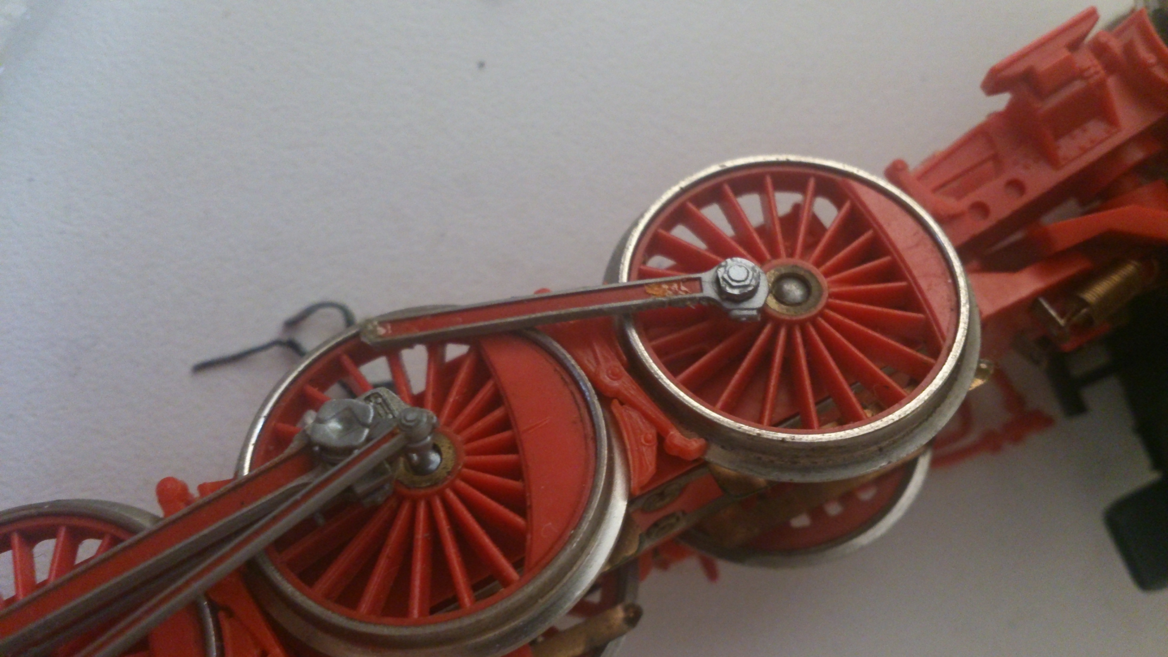

Когда-то решил такую же проблему смолой :arrow:
Повідомлень: 6350
Has thanked: 1547 times
Been thanked: 3334 times
Re: Мої потуги з ремонту і покращення моделей
А есть фото где смоляные кулисы уже установлены на лок?
Has thanked: 424 times
Вот...
