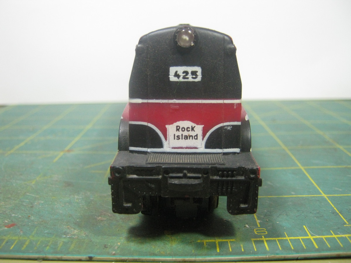

Дошли руки и до BL
отлил недостающие деталюхи, покрасил телеги

Это замечательно! Хоть у кого-то этот лок будет на ходу...Олег писав:Дошли руки и до BL
Олег, какой у него в оригинале привод? Одна тележка с двигателем, а вторая холостая? Или по полной программе?

Ну наконецто какое то продвижение!Айда его красить,ато аж глаз дергается от желтизны.

youdmit писав:Это замечательно! Хоть у кого-то этот лок будет на ходу...Олег писав:Дошли руки и до BL![]()

Парни, пока не знаю в какой цвет ? На примете черный и коричневый пенсильванскийvover писав:Очень жду покраски - желтый цвет ему явно не к лицу

Re: Допил и перепил.
Олег, спасибо за фотографию ходовки! Буду знать, как должно быть.
На моём какой-то умелец варварски прорезал отверстия в бортах и вставил две тележки. Я так понял, что тележки от TYCO.
У меня такой вариант. Немного сложно для самостоятельной покраски.Олег писав:Парни, пока не знаю в какой цвет...

ЮрСаныч, у нас разные производители BL2
У меня в частности Прото 2000 и деки только юнион и пенсильванские

Дык этож упрощает задачу.Крась под то что есть в наличии.Олег писав:деки только юнион и пенсильванские
