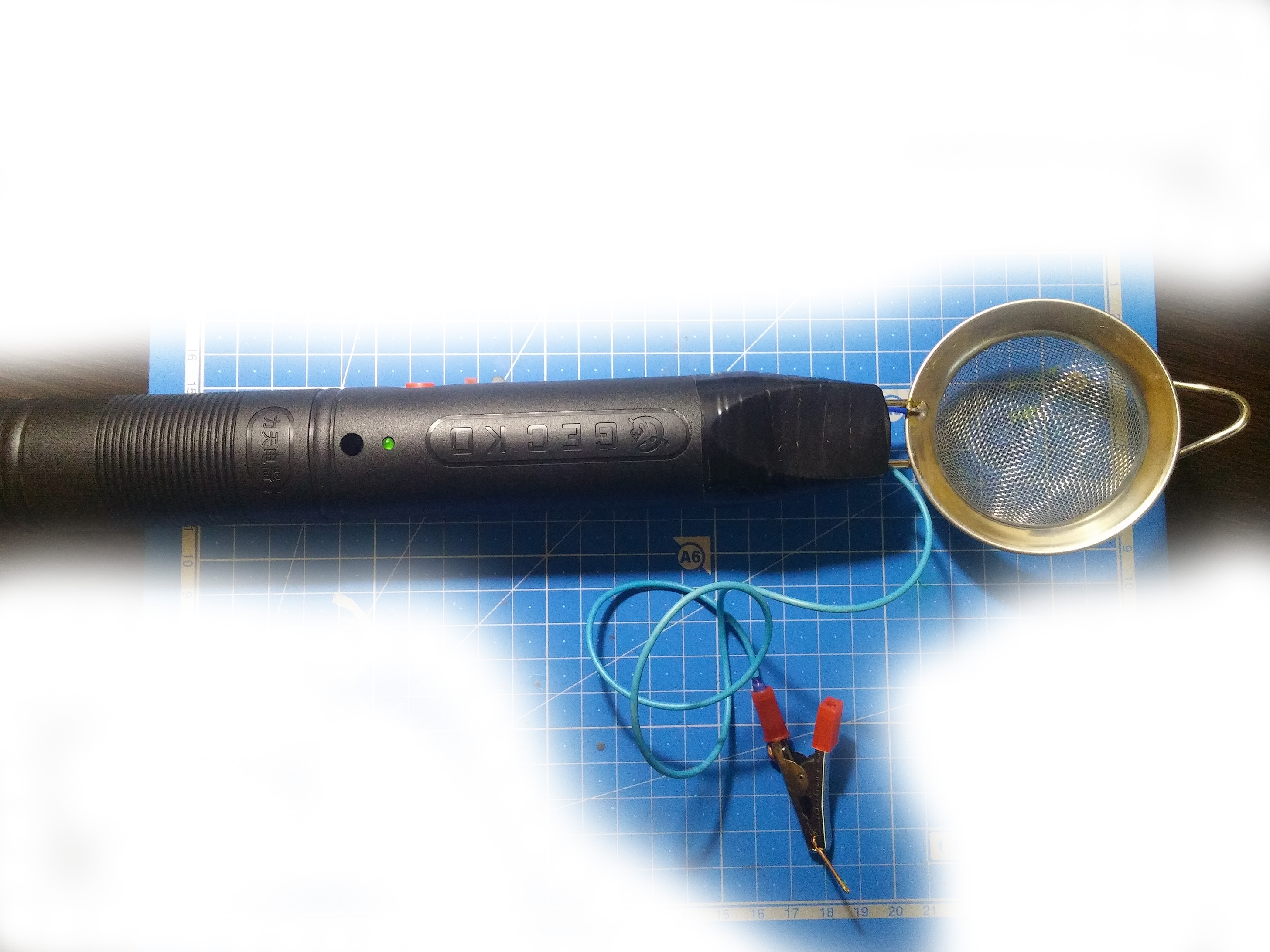

Сделал себе флокатор!
Мухобойка - 110 грн
Ситечко - 25 грн
Крокодил - 7 грн
Всё остальное было в хозяйстве! Результат - сохнет :)

Re: Флокирование
Вроде ниче так флокирует....
А жахает так на разрядке конденсатора, шо собака лаять начинает...
