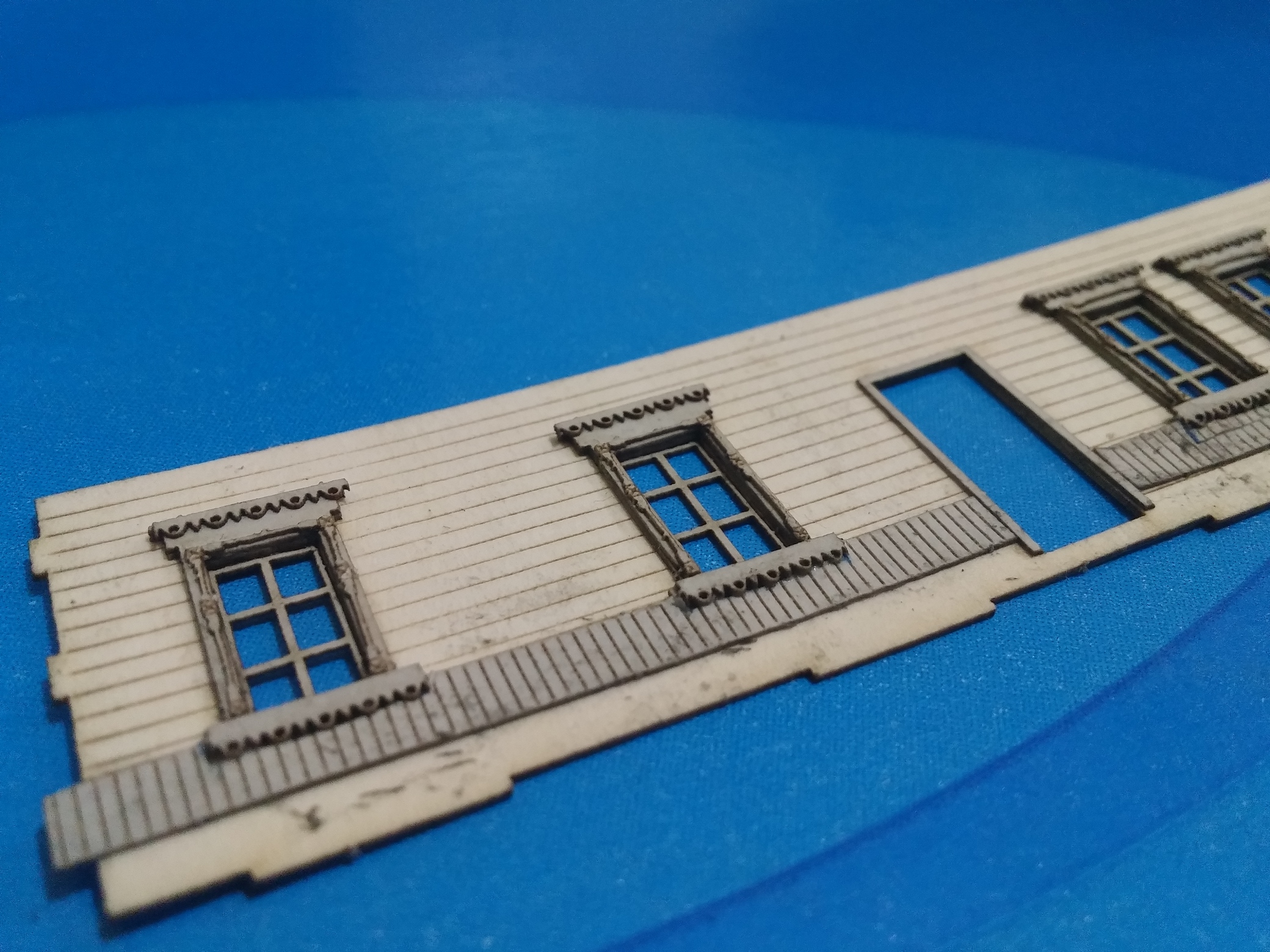

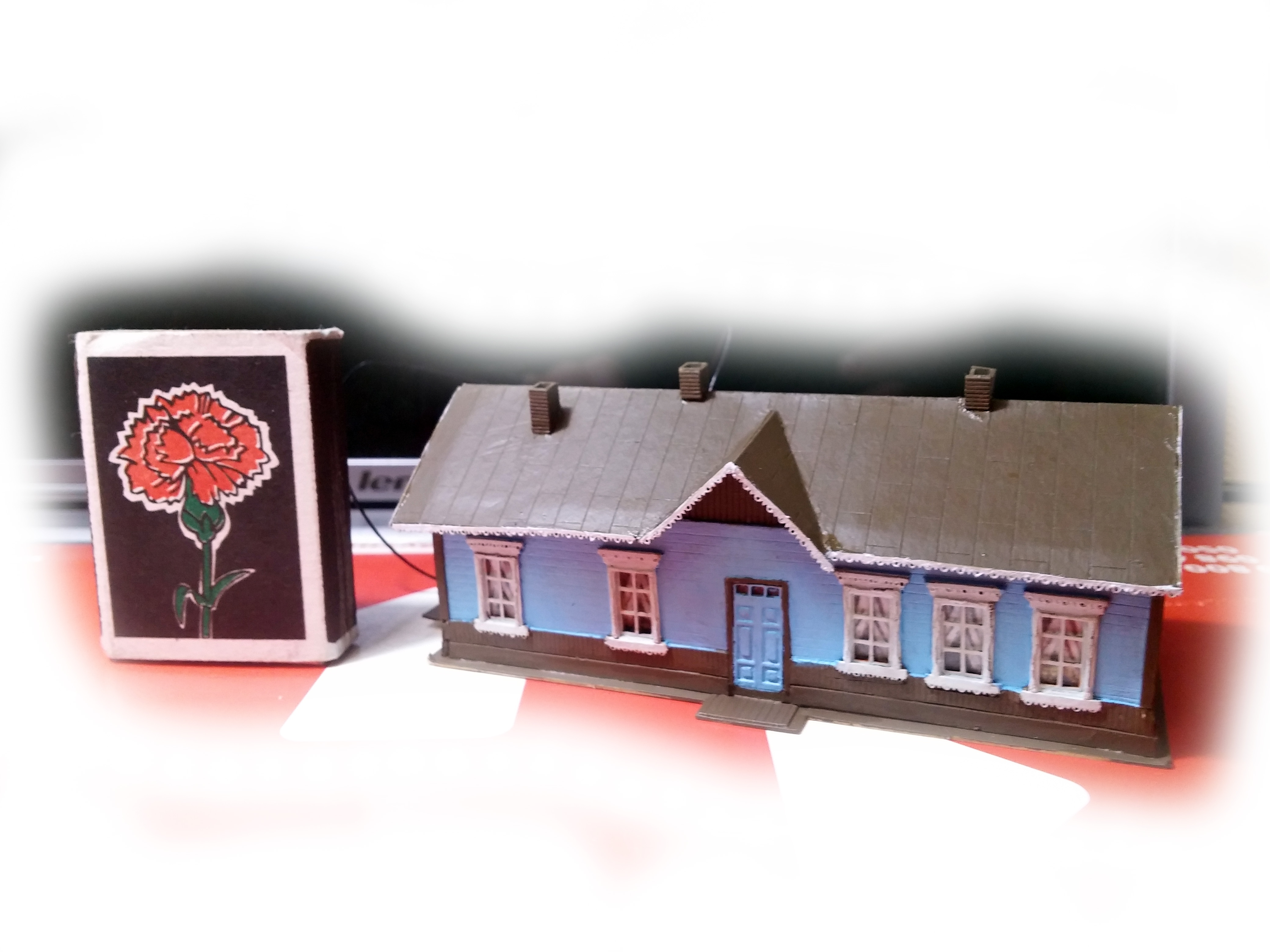

Достался мне от Сережи кит в Н-ке для склейки вокзала! Раньше я никогда подобные работы не проводил!
Из минусов кита - замечу шо из-за тонкости материала кит ведет даже после покраски.....даже если влажность в комнате повышенная, кит ведет...Открыл для себя секрет шо мало его мазать ПВА.....для начала надо прихватить супер-клеем для ровности поклейки. Но было уже поздно. Вобщем Вокзал еще не совсем готов, и этот первый блин получился немного комом, но при дальнейших работать постараюсь учесть все свои промахи!
Прототип:
Начало сборки:

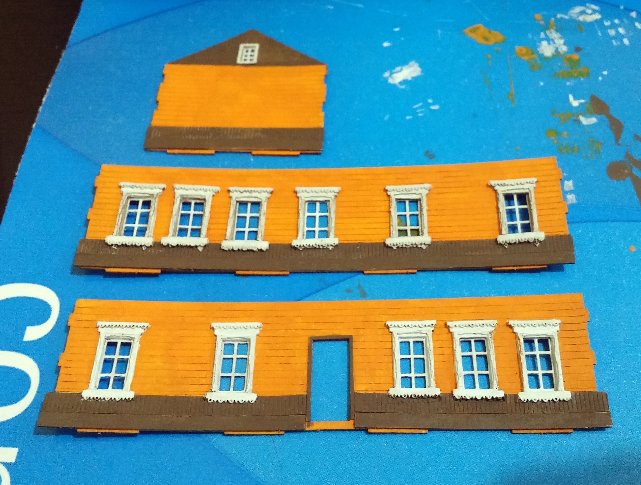

Сначала я думал сделать его желтым, но желтый получился сильно каким-то оранжевым. Это краска Хома - Сигнальный желтый

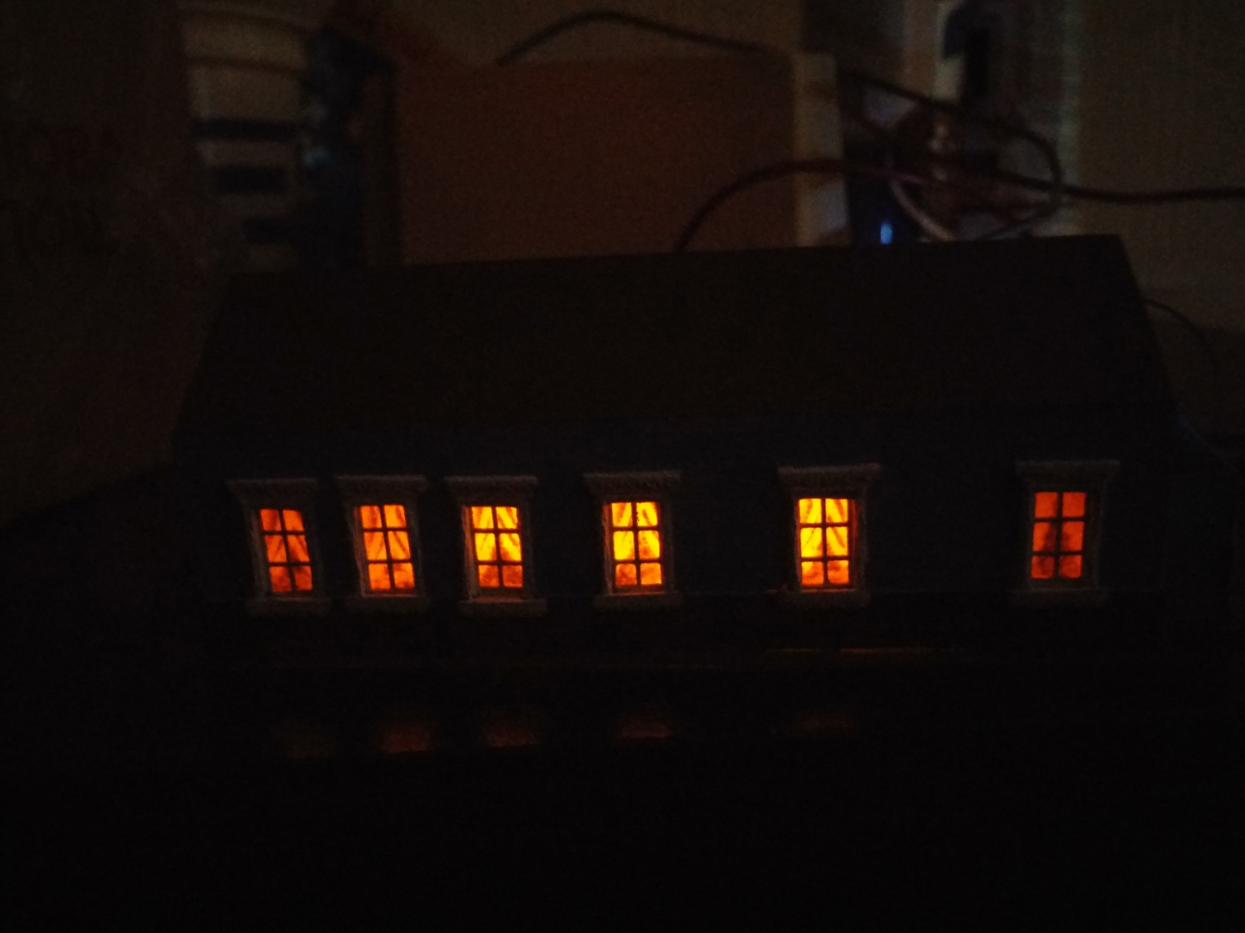

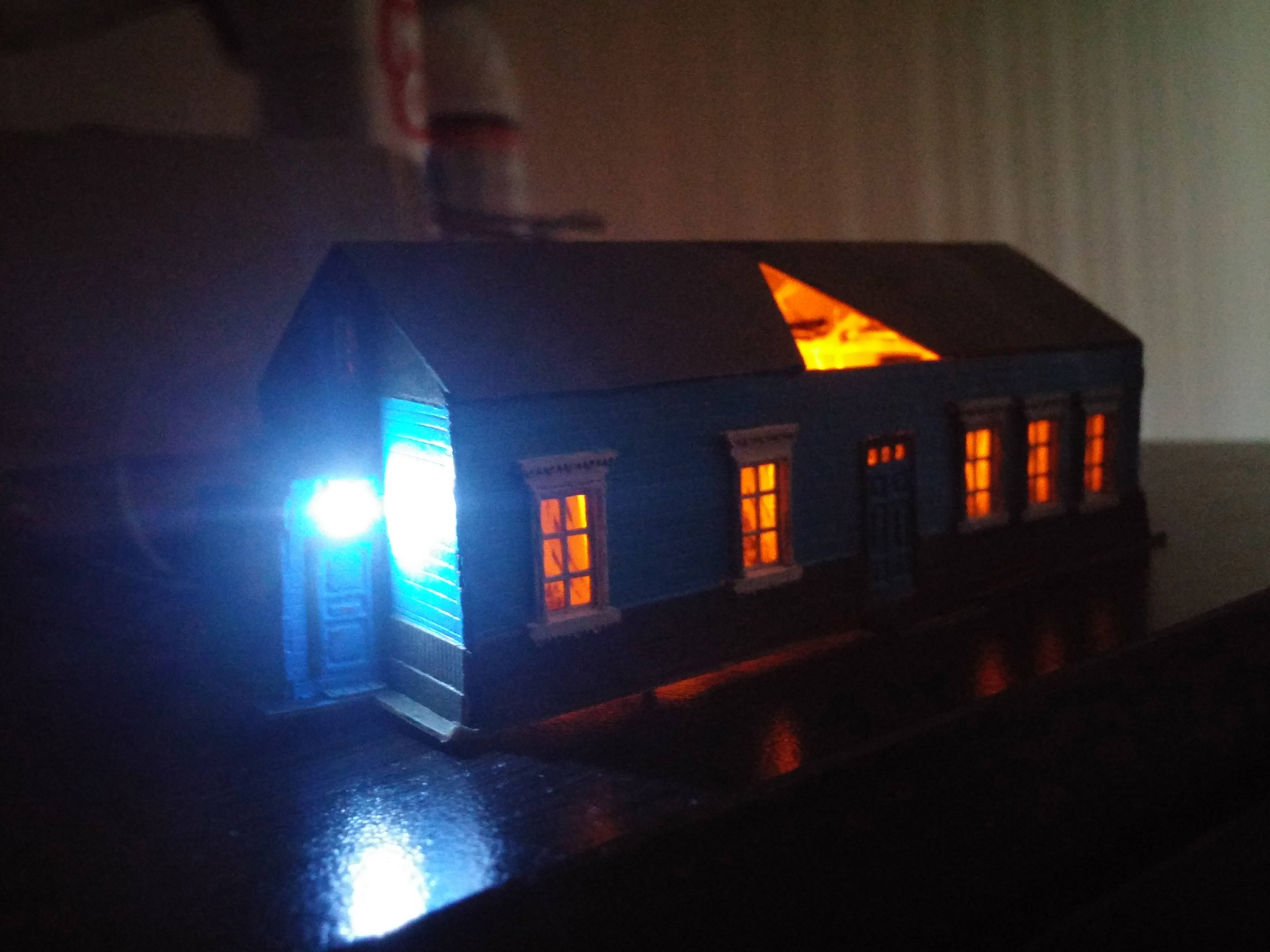

Сейчас сделал освещение, но еще не до конца, думаю еще в чердак посредине над входной дверью втулить!

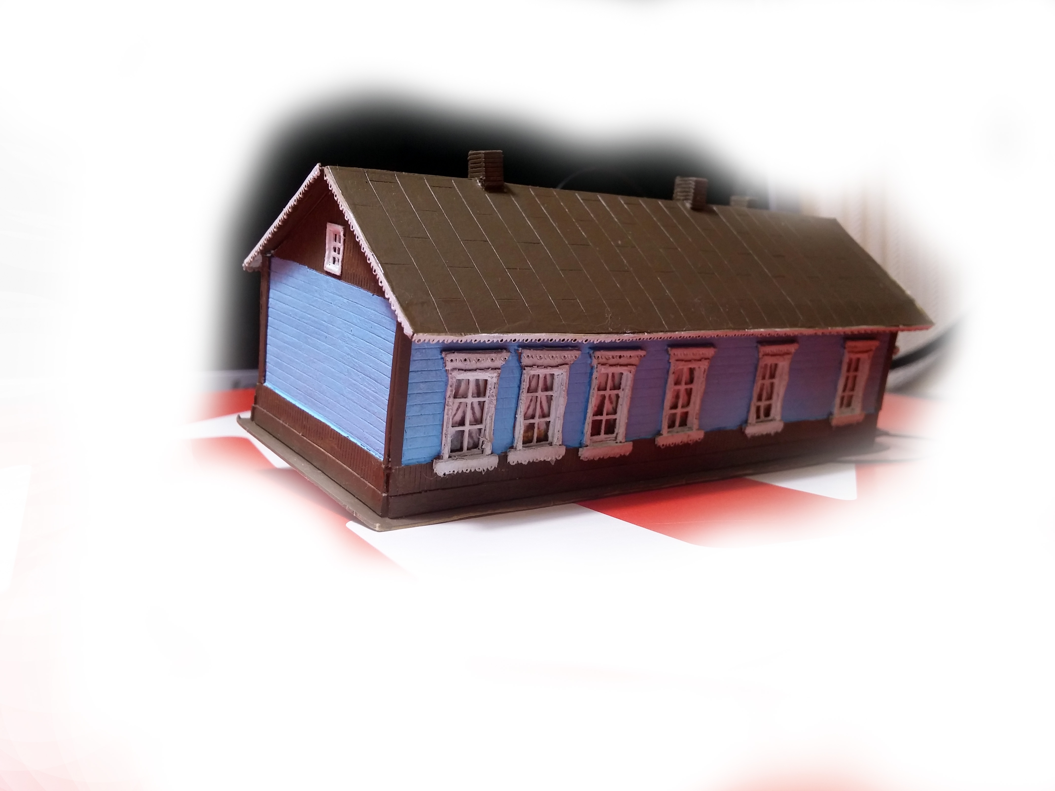

Также перекрасил в голубой......но, собака......все равно ярко получается......может еще раз покрашу.....поглядим на вдохновение!

А вот и первенец архитектуры в N!
Timon писав:из-за тонкости материала кит ведет даже после покраски.
Артём, не надо расстраиваться - модель получилась ровнее, чем прототип на фотографиях... :roll:
Жёлтый цвет, как по мне, можно было оставить. Краска со временем слегка поблекнет и будет в самый раз. Но если сейчас на синий дуть жёлтым, то будет пробиваться зелень.
P.S. По ходу дела впервые увидел фотографии прототипа своего "Ксюхино". 8-) Спасибо!

youdmit писав: Артём, не надо расстраиваться - модель получилась ровнее, чем прототип на фотографиях... :roll:
Мне чего-то тоже так подумалось :)
Артем, все ОК, как по мне - результат аккуратный.

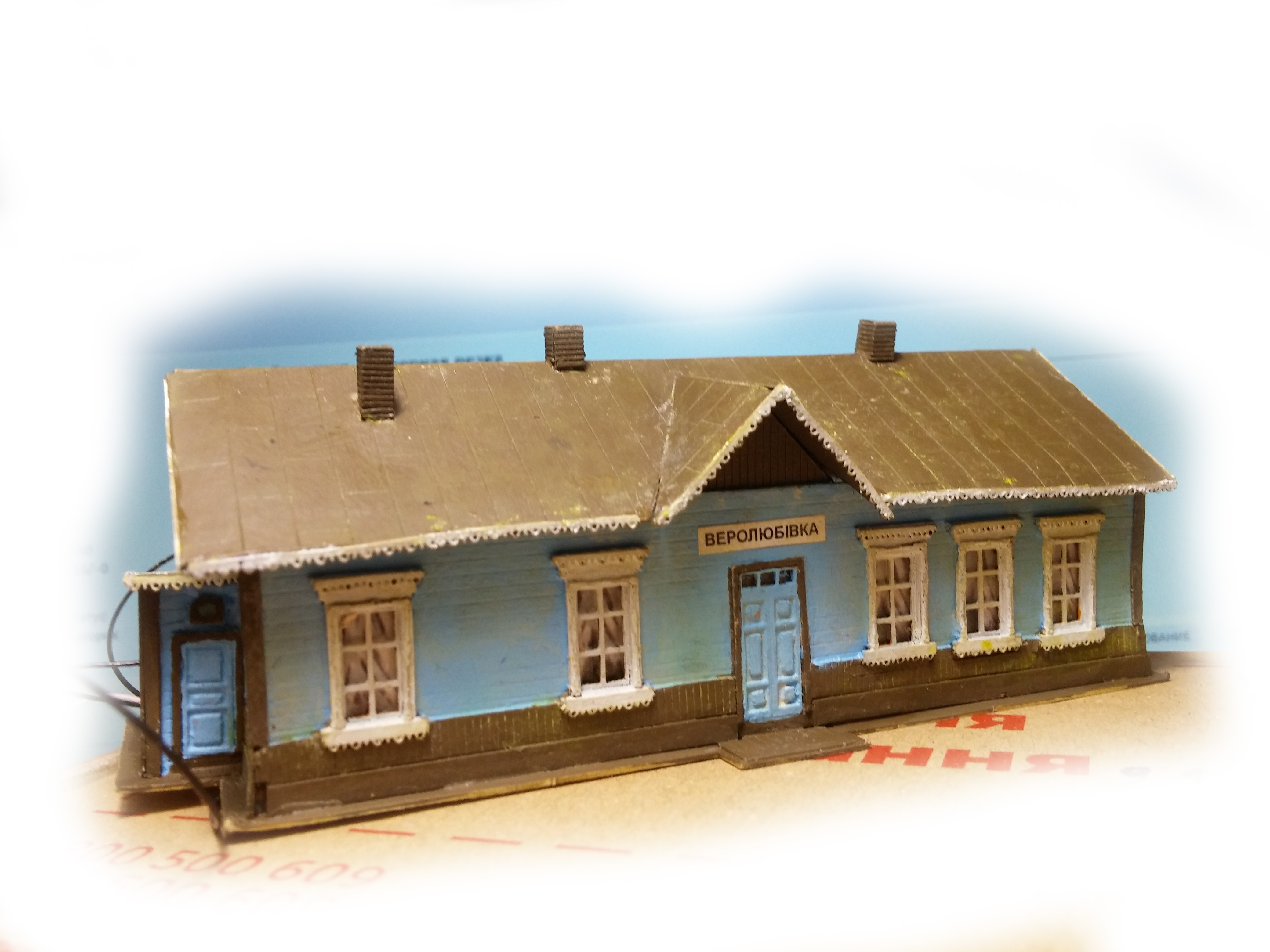

Решил я его снова перекрасить!
И немного доклеил!

Капец какой он маленький. :shock: Или у тебя жыга гигантская такая... :) Правильно что в голубой
закрасил.Так более натюрлихЬ.Спасибо что показал!

Этот вариант с цветом очень удачный. Атмосферно.

Ничосебе какой он маленький!
Артем, ты походу еще и ювелир ;) Хорошая работа!
Хотя лично мне желтенький больше понравился :roll:

Отлично. Романтический стиль. :)
Чтобы стены не вело, не пробовали с изнанки спички подклеивать?

А мені навпаки синій більше подобається.
Душевна ізбушка, добре виглядає.

Хорошая картинка. А "Фантомас" у тебя уже обмоторен или нет?
Повідомлень: 6370
Has thanked: 1574 times
Been thanked: 3411 times
Re: Вокзал Головино
Muton писав:Хорошая картинка.
Ога.Еслиб сфоткал на травяном коврике или серой бумаге былоб ващеее.И задник можно былоб.
Muton писав:А "Фантомас" у тебя уже обмоторен или нет?
Судя по пластиковому колесу "мимо рельса" скорее всего статичный.Кстати покрашен и сделан круто.
Из вопросов:
1.Что за путевой такой качественный?Фляйш?
2.Как делались шторы в здании?
Re: Вокзал Головино
Фантомас статичен еще.....Уже все приобретено для обмоторки. Но пока муза не пришла и рука не поднимается 2 люськи в расход пускать! Но желание есть.... :)
На коврике - да......но этот же домик не просто так.....Он будет установлин где-нибудь....когда-нибудь....
Шторы я делал очень просто - на окна с внутренней стороны я наклеил 1 мм прозрачного пластика и затем распечатал на принтере шторы и приклеил к пластику.....так получился объем.....и чувство шо они красиво повешены!
Путевой - фляйш на балласте!

Подстарил немного!

Весьма! Как на открытке дореволюционной эпохи. Очень живо!

Спасибо за советы!!! Это гуашка....))))
