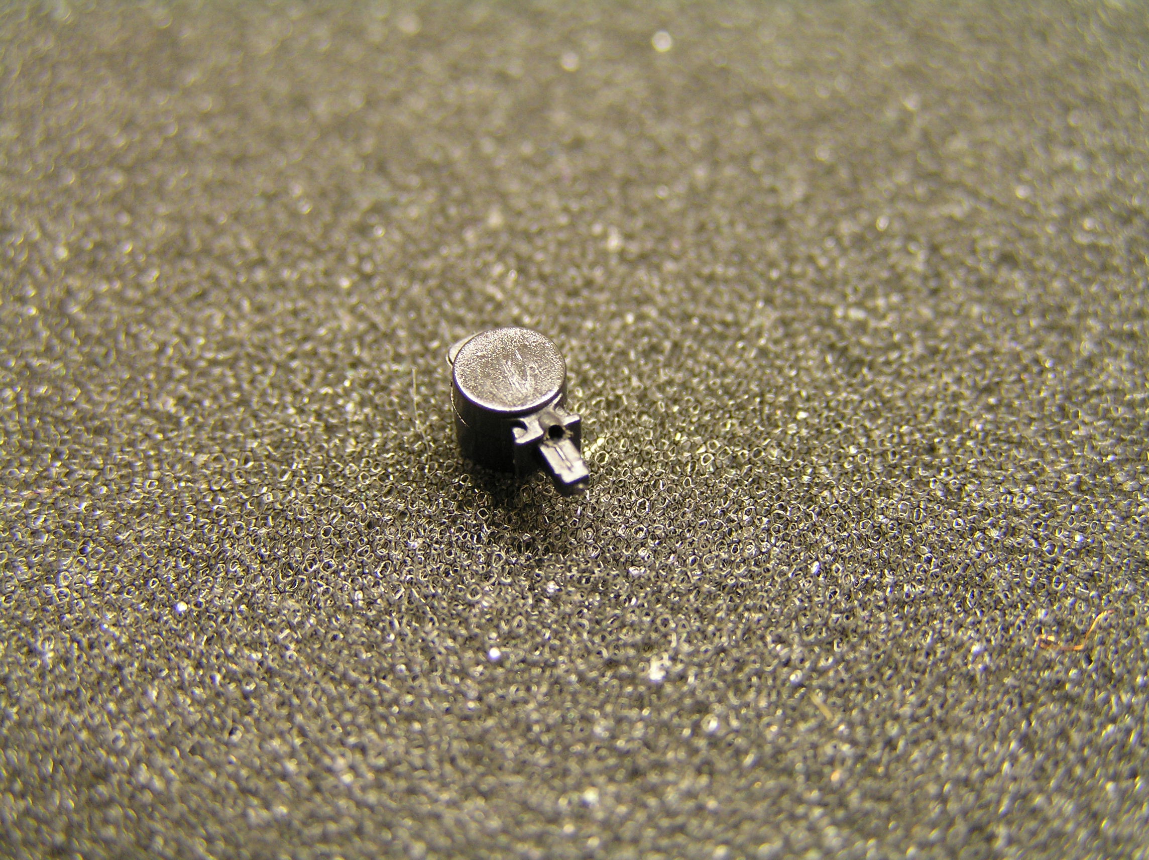

Всем привет!
Закончил анонсированную оцифровку узкоколейного паровоза BR99.4 от Roco.
Пришлось "поплясать" с этой моделью так как Roco не удосужилось сделать головной свет и общая компоновка локомотива больше похожа на игрушку. Ну да ладно, при желании многое можно исправить за именитым производителем ;)
Итак, поехали:
Пациент Roco 33230
Звуковой декодер Marklin mSD
Процесс на фото, описание чуть позже, если понадобится
Лучше много раз по разу, чем ниразу много раз...

Отличная имплантация! Всё так ровненько и аккуратно.
А чем таким белым фонари внутри покрыты? для чего это?

Barbosa_ писав:Отличная имплантация! Всё так ровненько и аккуратно.
Белая акриловая краска для лучшего отражения света. На реальных паровозах фонарь внутри тоже выкрашен белым.
