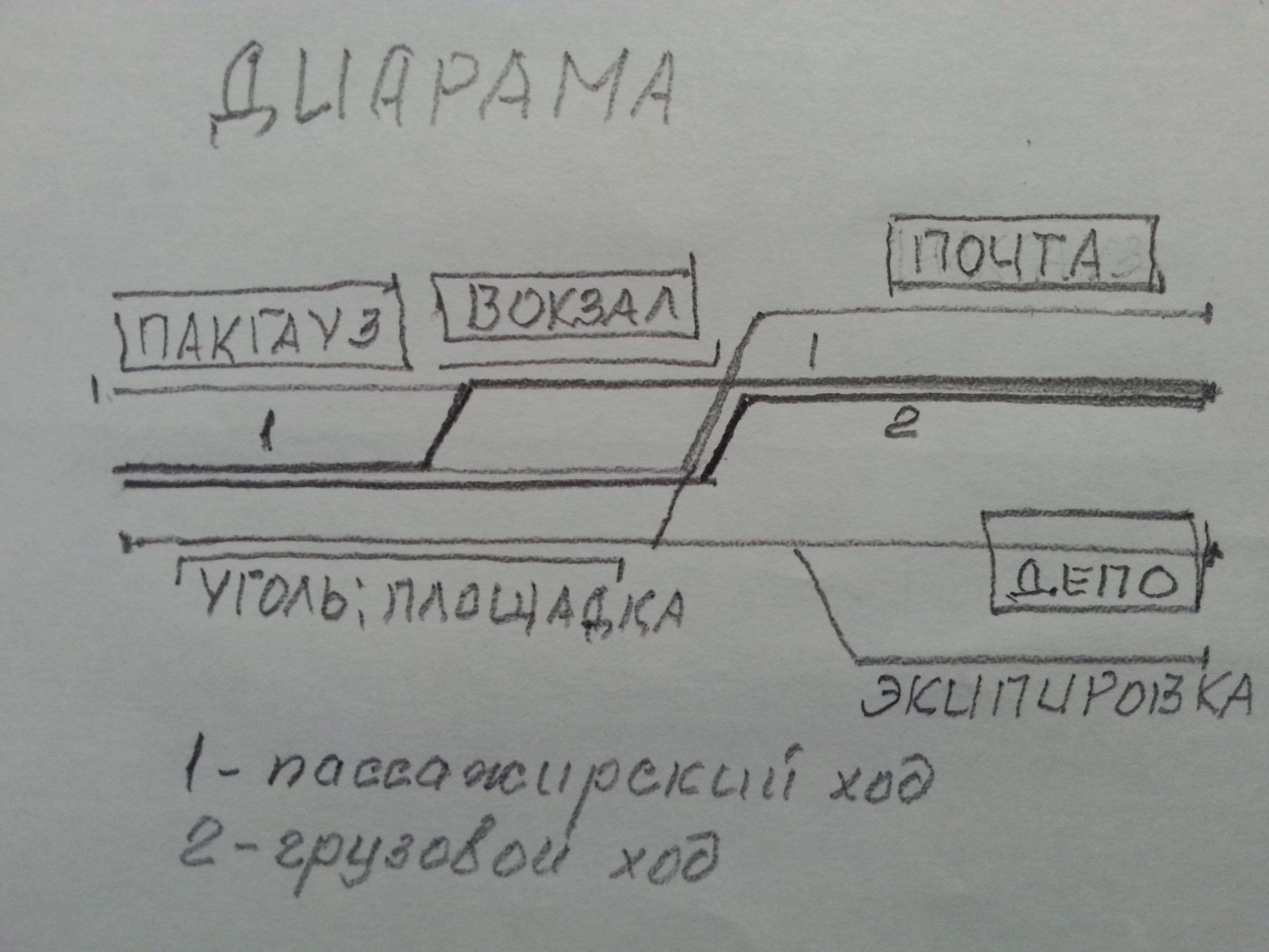

Спасибо друзьям, таки заставили начать делать что-то вроде диорамы. Как всегда муки творчества, поиск подходящей (это индивидуально, кто какие задачи ставит) путевой схемы.
Я не любитель строить схемы в программах, предпочитаю собрать прокатать и варьировать дальше, да и компа нет чтоб загрузить программу, ноутбук древний и ему это не под силу.
Сначала было так.
Сначала было так.

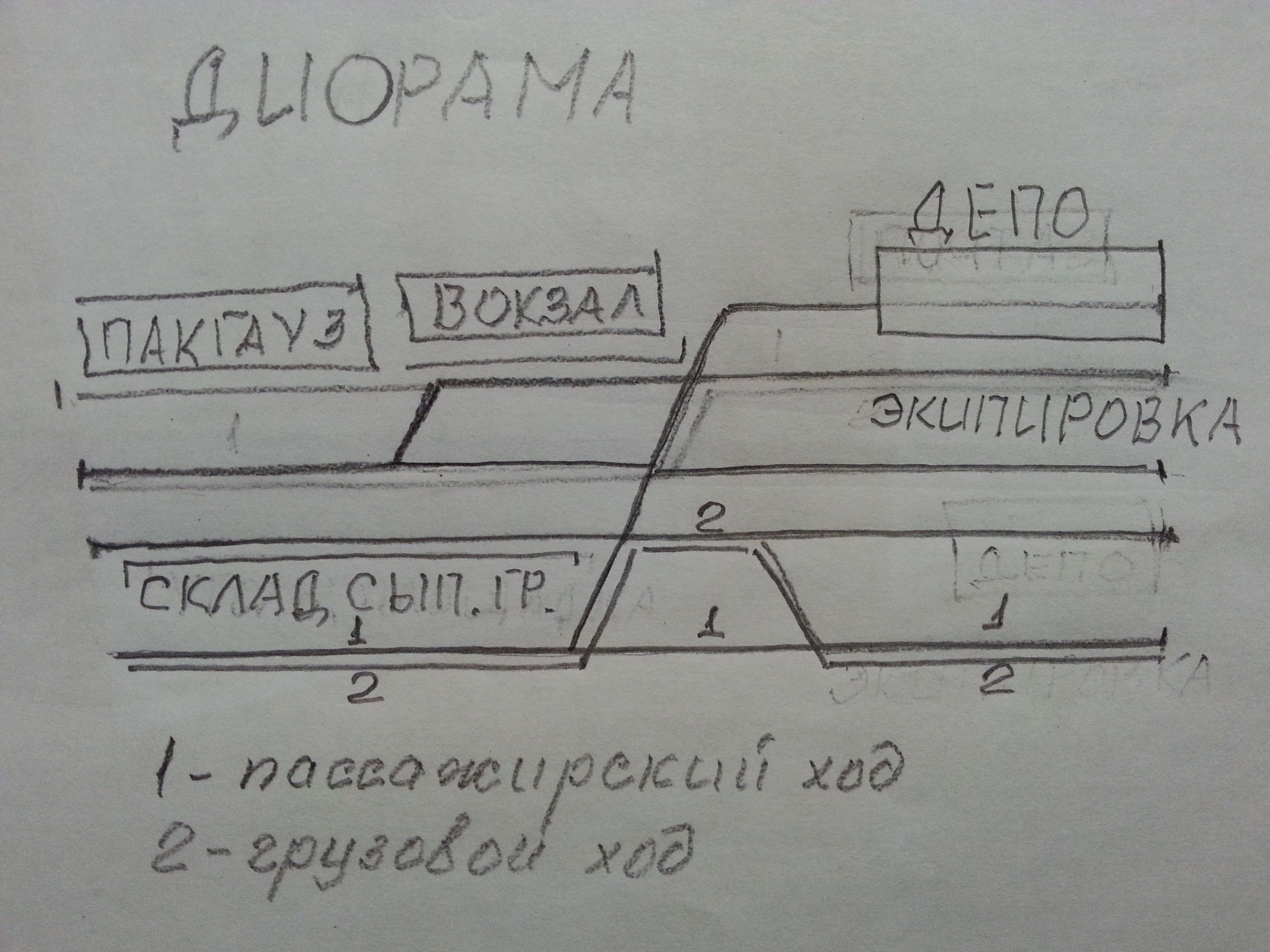

Со временем задача усложнилась и получился следующий вариант:
Получив изрядно критики от знатоков, пришлось задуматься о других вариантах, в результате пришел к варианту, который начал развивать в модуль.
Продолжение следует.....

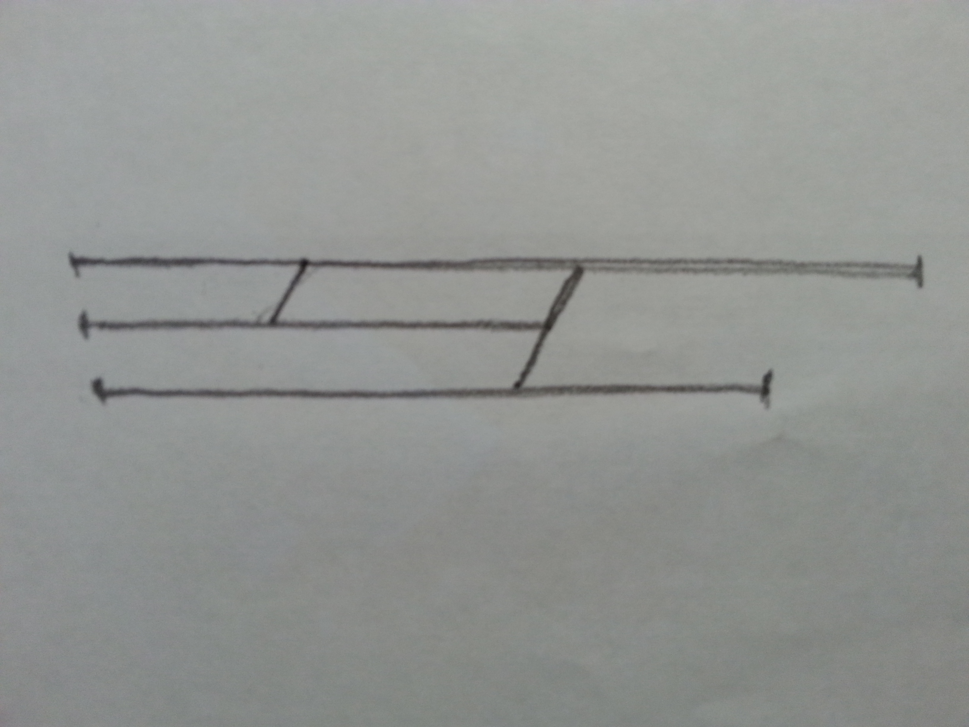

Uragan писав:Получив изрядно критики от знатоков...
Николай, на комплименты напрашиваетесь. Неужто себя причисляете к дилетантам?.. :?
Крайняя схема, как для подоконника, очень даже содержательная. Хорошая и интересная схема.
И конечно интересно продолжение. Удачи!

Uragan писав: Николай, на комплименты напрашиваетесь. Неужто себя причисляете к дилетантам?.. :?
Кто ж их не хочет :D Хотя я ж не профессионал, всего лишь любитель, поэтому многое чего и не знаю.
Спасибо, Юрий Александрович. Схему постоянно обкатываю, пока менять не собираюсь.

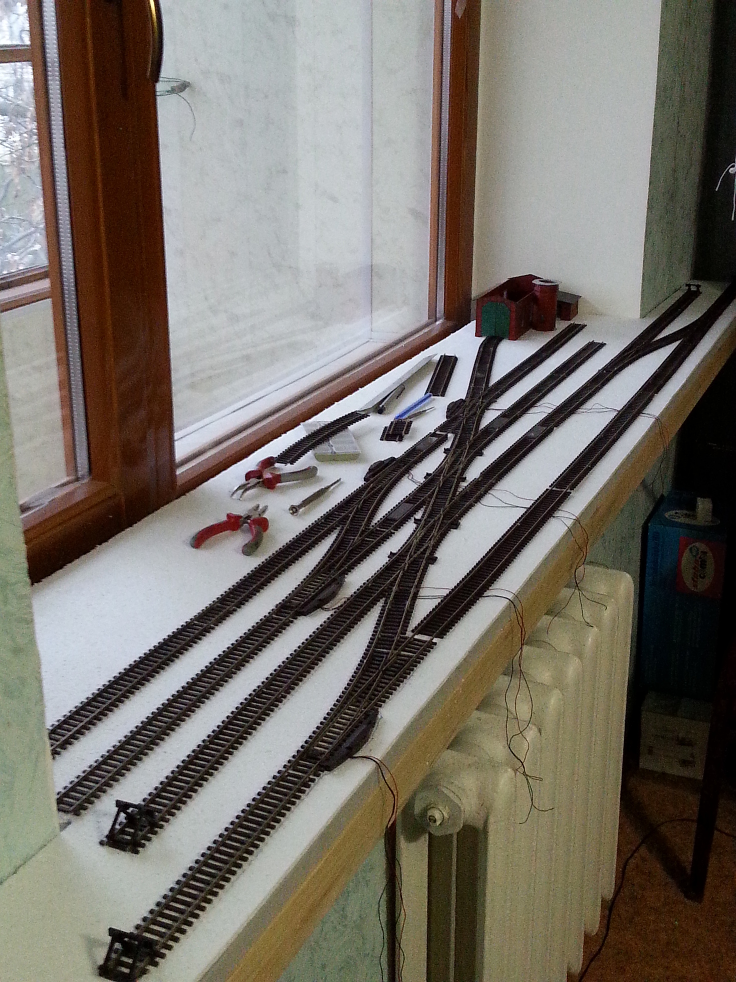

Модуль решил делать из пенополистирола 40-ки, думаю этим уже никого не удивишь, из легких реек сделал ажурный каркас и в результате получил такую конструкцию.
Поверх пенополистирола чудесно легла пенопластовая подложка, увы в местных магазинах пробки днем с огнем не найдешь :cry:
Почти целый день занимался спрямлением путей, подбором стрелок, разбивкой(предварительной) на блок-участки.
В перерывах "смаколики" собираю депо Аухаген, уже почти закончил, чуть позже будет небольшая фотосессия.
В будущем планирую сделать бортик( может подскажите какую лучше высоту сделать) с наружной стороны, а от окна будет лист пенополистирола 20-ки высотой около 300мм для организации "задника". Попробуем с дочкой изобразить небо, а не получится придется покупать что-то готовое. По высоте может будет и больше, с тем что б убрать лишнюю засветку от окна.
Рельсовый материал в основном Пико, кроме флексов Тиллиг и две английские стрелки Пеко. На Пековские стрелки буду ставить Тиллиговские подмакетные механизмы. Морочное дело, но придется.
Продолжение следует.........
Has thanked: 370 times
Been thanked: 102 times
Re: Когда дома мало места - используем подоконник
Очень интересно :shock: как раз мой случай, когда с местом для макета негусто

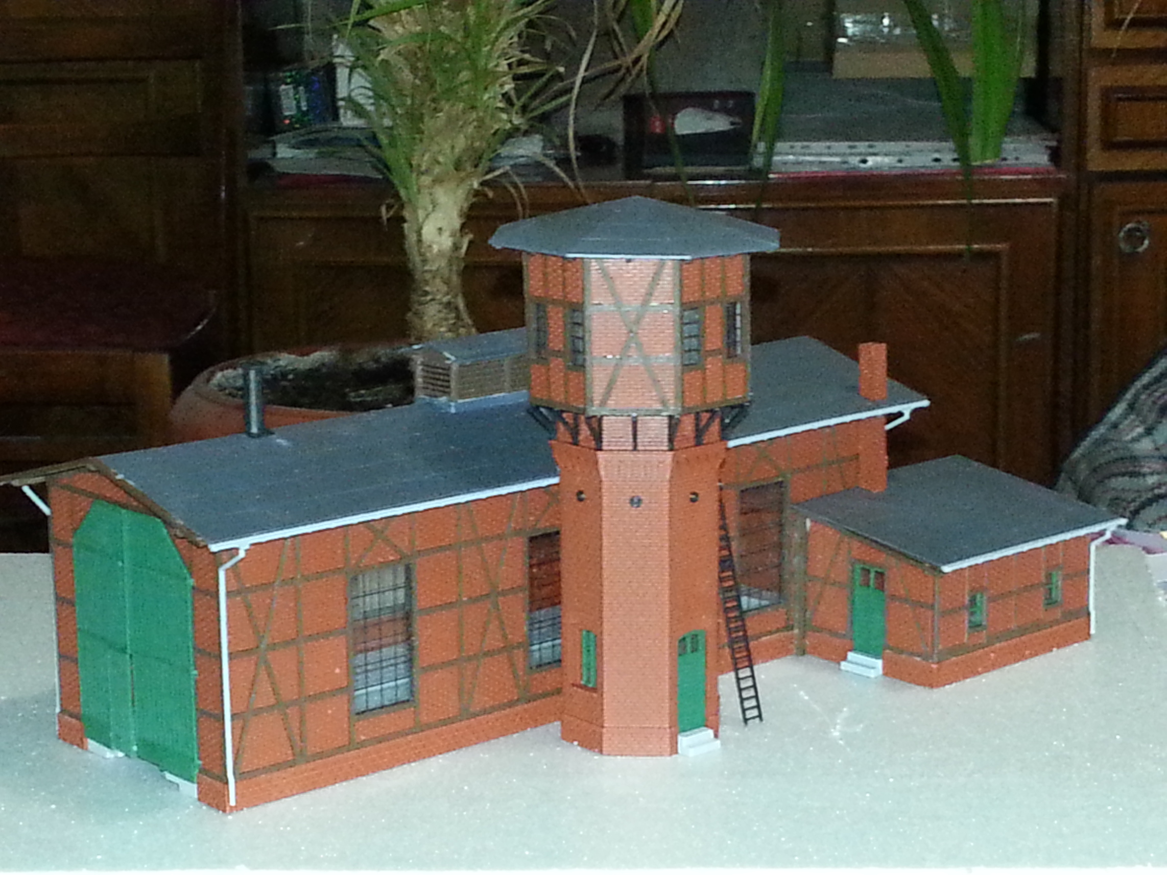

Закончил строительство депо, дополнительная работа с ним еще предстоит, а пока новостройка имеет такой вид.
Фото страшные из-за отсутствия хорошего освещения, но увы :cry:

Красивое депо.Состаривать или обчухивать будете?
Uragan
Повідомлень: 296
Имя: Николай
Звідки: Луганск Украина
Has thanked: 500 times
Been thanked: 303 times
Повідомлення Uragan »
Обязательно будет состарено, добавится освещение и т.д., но это позже :P

Отличное депо! Не видел таких раньше :? Но красивое!
Сами делали или склейка?
Uragan
Повідомлень: 296
Имя: Николай
Аухаген 11400 НО.
Мне понравилось своей компактностью и стильностью. Что немцы могут делать из кирпича неоднократно наблюдал в Луганске на примере гостиницы Октябрьская.(давно это было)
