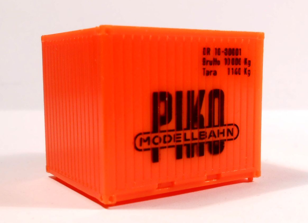

Микро продвижение по совку.
У камрада ребёнок играл списанными из эксплуатации 10т контейнерами Пико.Перевозил покемонов.
Был выменян за шоколадку. :) Контейнер целостность сохранил,из потерь только распашные двери.
Не беда,подумал Штирлиц и запилил совко ящик для перевозки шапок-ушанок. :mrgreen:
Проблема грузов в платформы постепенно решается. :roll:

Рестайлинг оранжевой игрушки сделан на отлично, в эксплуатацию введен "настоящий" контейнер СЖД, смотрится шикарно.
Что это за такие интересные "чудачные" декольки? Самодельные? или остатки?, не могу даже представить от чего они могли бы быть.

Barbosa_ писав:Что это за такие интересные "чудачные" декольки? Самодельные? или остатки?, не могу даже представить от чего они могли бы быть.
Декольки подарил Игорь(Бурбон),откуда они я не знаю.По виду похоже на напечатанные на фотобумаге.
Подложка тонкая,но твердая,хрупкая.Возможно дэкам просто много лет. :? Вообще после кучи выпущенных
вагонов дэки выглядят так:
Поэтому выбор надписей не особо широкий. :D Лепим из того что есть. :oops:
