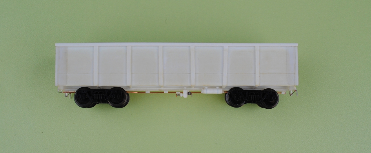

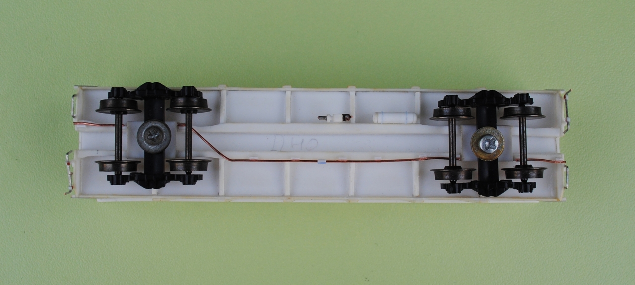

Тема буде наповнюватись. Зараз маю небагато часу, за декілька днів майже допиляв напівагон моделі 12-295, який вже давно пиляю з перервами на ремонти, поїздки, робту і т.д. Зайнявся підвагонкою. ЗР (запасний резервуар) зроблений з пластикової ватної палички, яка по діаметру дуже підійшла. З двох торців її заглушив полістиролом і потім обшліфував до форми днища. ВР №483 (повітророзподільник) вчора цілий вечір ліпив. Складається з 6-ти частин. Вийшло по мотивах, але пофарбується і буде під вагоном дуже схоже :) ТЦ (гальмівний циліндр) ще не доробив до кінця. Сам ТЦ зі стержня від кулькової ручки, теж підходить в масштабі. Торці заглушені полістиролом і обточені довкола під розмір фланців. Тепер є декілька питань. Чим грунтувати і фарбувати з урахуванням, що є деталі з металу? В модельних фарбах поки нуб. Аер купив, але ще нема компресора. Аер Міол, сопло 0.3.
Загальний вигляд
Загальний вигляд
Низ вагона. Кріплення візків тимчасове з того, що було.

Трохи підвагонки
Трохи підвагонки

Хорошая робота.Прототип сам довольно простенький.
По окраске тоже ничего сложного не вижу.Грунтовать и красить
модельными красками.Проще всего аэрозолями(компрессора то
всеравно нет).

Отлично! Сам люблю подобное пилить... однако у вас аккуратнее получается :oops: Подвагонное, больше мелочевки. Правда, на торце одна балка криво легла :oops:
Насчет окраски. Рекомендую потратится на баллоны от Tamiya. Расход на 1 вагон будет незначительный (особенно в ТТ). Хватит надолго.

Тарас, хорошая работа! Особенно понравилась лесница. Ее в кондукторе паяли или "с руки"?
Грунтовать любым модельным грунтом, предварительно обезжирив поверхность. Если будут наноситься декали то рекомендую красить модель глянцем, потом декали, а за тем полуматовым лаком.
