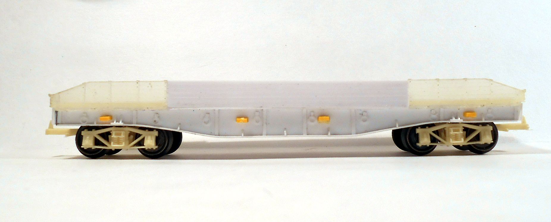

Одним прекрасным вечерком дошли ручонки и до этого проэкта довоенной платформы.
Материал для урока труда:полистирол и смоляные кузова 20т платформы. :roll:
На пока изделие не блещет изыском.Но уже общий вид сформировал. ;)
Как будет свободный перекур-продолжу пилёжЬ. 8-)

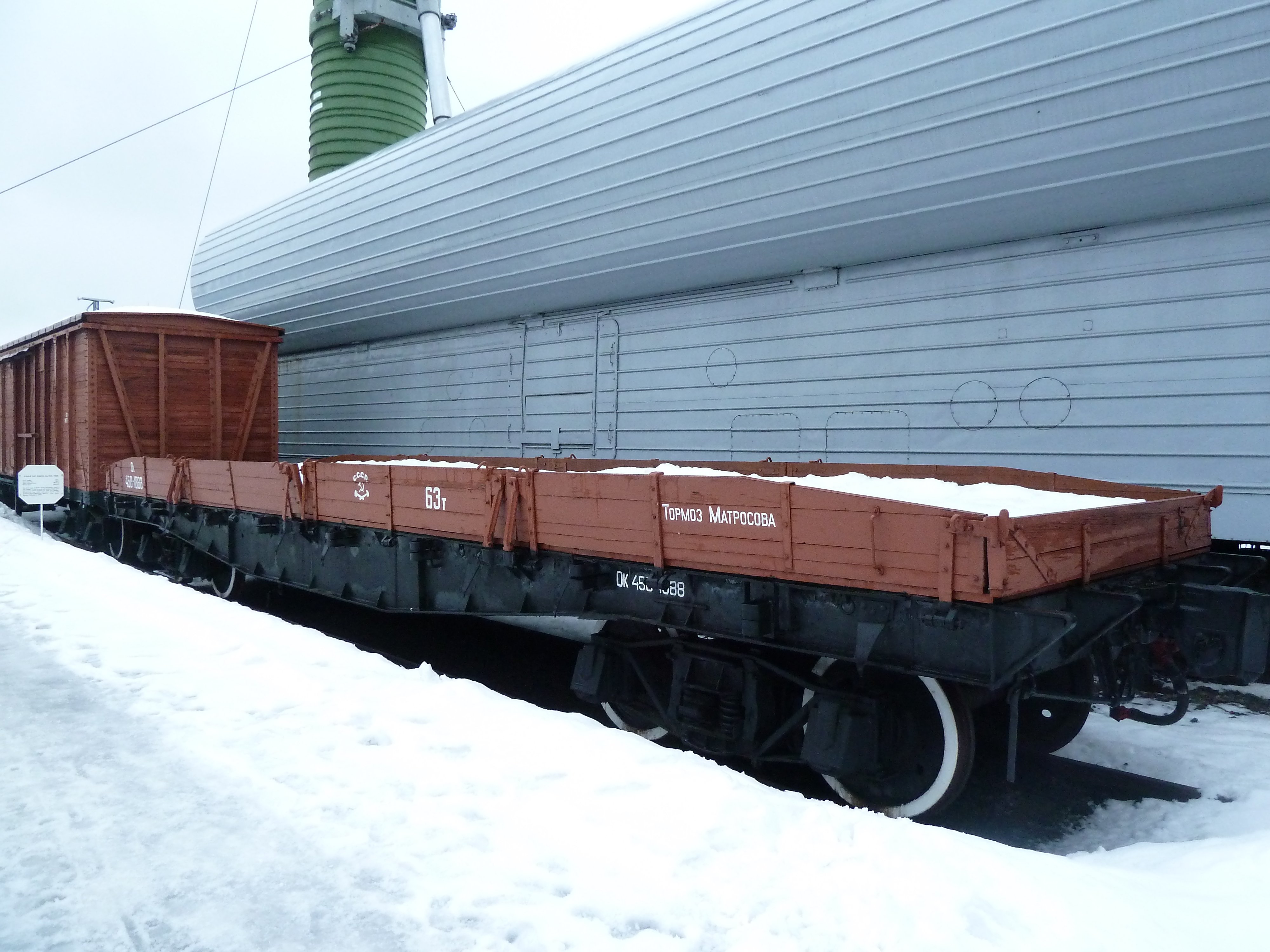

А надпись "ТОРМОЗ МОТРОСОВа" будет? :mrgreen:

17771andre писав:А надпись "ТОРМОЗ МОТРОСОВа" будет? :mrgreen:
Если еще осталась в старых дэках,то обязательно будет. :roll:

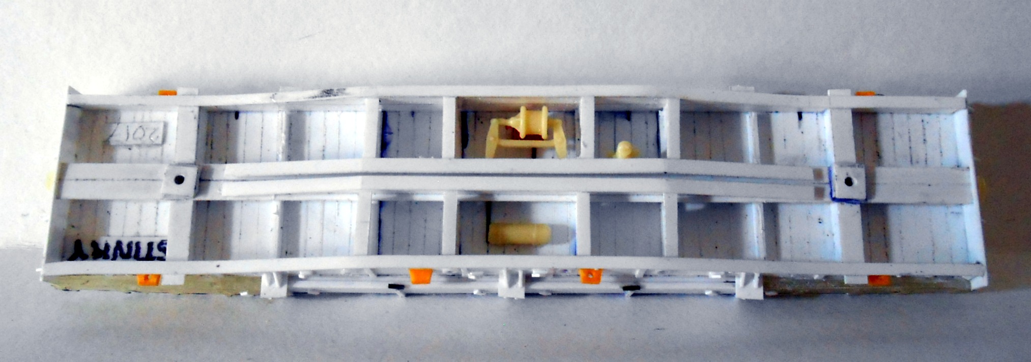

Внутри свыню резали? :roll:

Timon писав:Внутри свыню резали? :roll:
Планирую туда поставить какой нибудь промасленый станок или трактор.Может даже дизель.Поэтому подготовил
центр платформы в цвет каки. :roll:

Ну что сказать... Поражаюсь мастерству. Получилось настолько натурально, что мне кажется, если сфотографировать вагон на каком нибудь пейзажном фоне, то от настоящего было бы трудно отличить.
Пы.Сы. Эх... А я так ждал надпись "Тормоз Матросова" :D :D :D :D (шутка)

17771andre писав:А я так ждал надпись "Тормоз Матросова" :D :D :D :D (шутка)
Я упорно искал эту надпись в деках.К сожалению ее не было.И так уже лепил из остатков. :(
