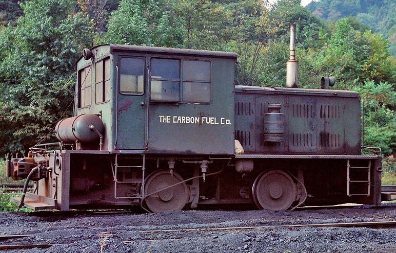

Это Плимут , амер мотовоз :arrow:
прототип
прототип

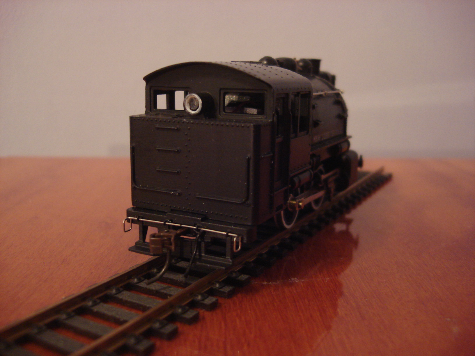

Їдем далі. Маневровый панцирь-нефтяник от Tyco... Рама - металл, пять полюсов двиг, верх пластик. Колесные оси на латунных вкладышах, серьезно так сделано... Лок из "папиной коллекции". На модели отсутствовала крышка дымовой коробки, вылил из смолы. Форма от 80-ки, фонарь тоже смола. И жутко мне не нравятся :cry: . Может у кого из форумчан есть подобные локи, чтобы сделать (отлить из смолы ) оригинальную дверцу (крышку) ?
симпатичный малый . ИМХО
поручни, шланги
поручни, шланги

1.То есть Плимут в оригинале трехосный?Или двухосные тоже были?
Понравилось что они могли вкалыватьпо СМЕ.
2.Риваросси с РАЗДАТКОЙ :shock: :!: Вот макаронники жгут то.Кстати
все Риваросси что мне попадались были с отменной трансмиссией(латунь)
и НЕ шумным двигателем. :? Может у этого он неродной?
3.Клоп-нефтяник мне нравился,даже в свое время хотел из него промлок
запилить.Но уж очень американский конструктив.Кстати крышка 80-ки
ему нормально,как по мне.Наверно ходовые качество у него тоже гут?

Двиг был родной, может и не слишком шумный, но в ходил в резонанс с корпусом. А все из-за того, что очень широкий коллектор на якоре двига, как на олд Пико ( 64, 75, 86 ).
А кинематика - шик и блеск 8-) , червяки в тележках из латуни, шестерни на осях колпар тоже.
Ходовые качества нефтяника очень даже ничего. Только ток жрет малый не кисло, бп механовский бывает отрубается по току :geek:

Тоже полагаю, что крышка дымовой камеры от 80-ки вполне в тему. Прожектор, конечно, неплохо бы подправить.
Олег писав:Только ток жрет малый не кисло
Tyco тех лет, как я понял, не особо озадачивалось этим вопросом. Имею два старых паровоза этой фирмы. На том, что побольше, пусковой ток прыгал до 0,96А, рабочий от 0,45 до 0,6А.

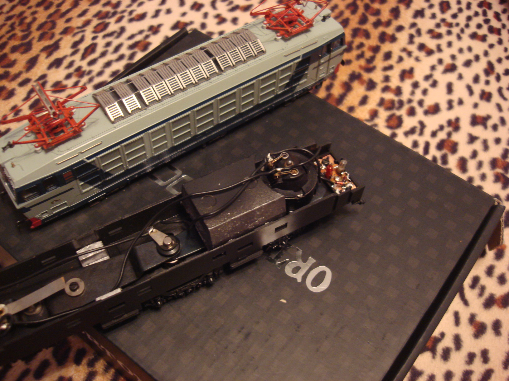

Такой двиг ? У Риваросси  своя фишка - одна щетка и одна мелкая латунная сетка смотанная в трубочки вместо шетки. на фото видно.

Да!Двигатель точно такой же.И весьма тихийй.А трансмиссия полностью
латунная.Просто блеск. ;)
Электровоз красивый! :o Сделай обзор пожалуйста!

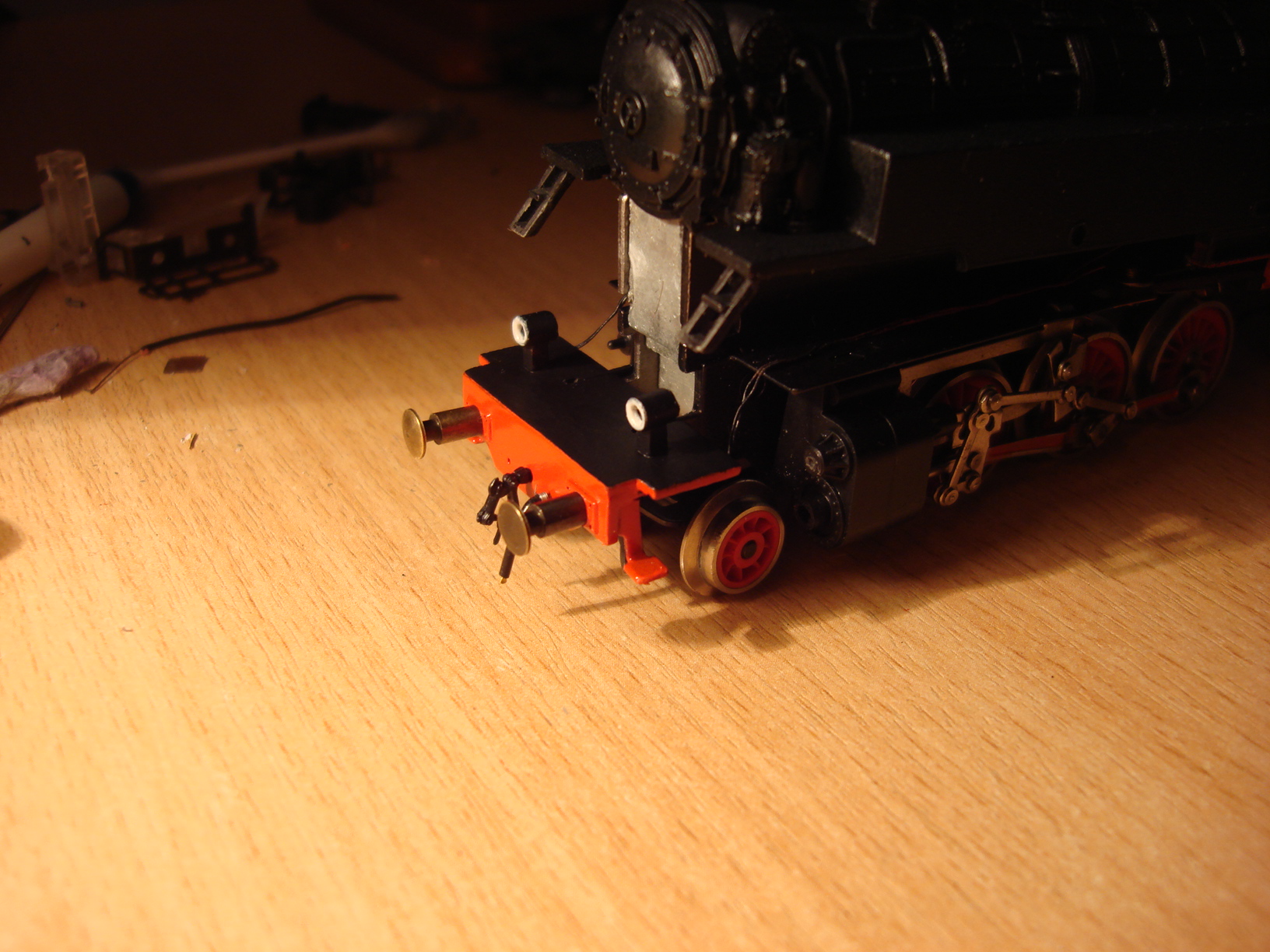

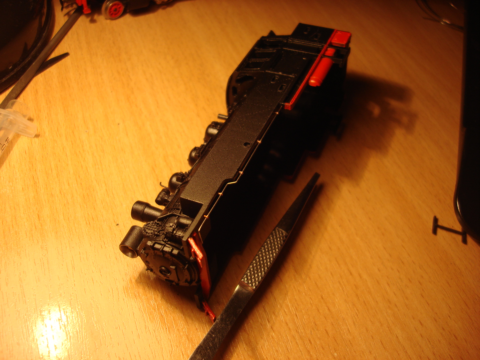

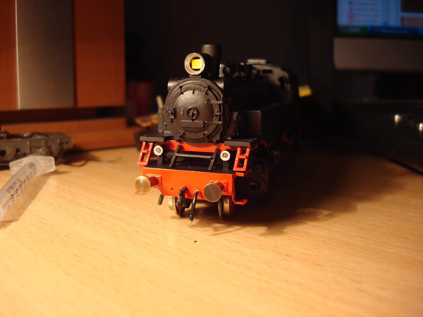

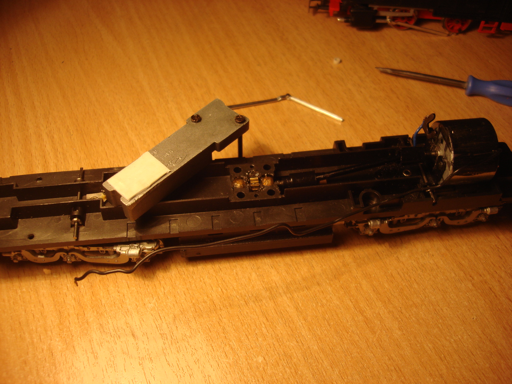

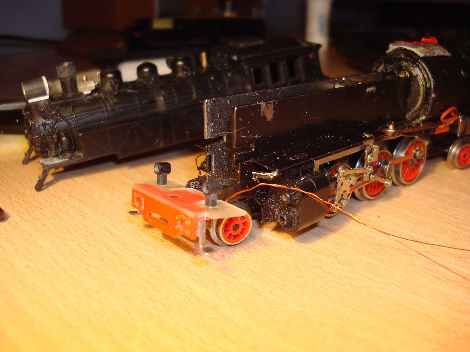

Конверсия по мотивам, по другому назвать не могу :( Подуставший,некомплектный лок получил "новую жизнь"
Смотрите фото снизу вверх :roll:
декали
декали
угольная яма с настоящим углем
кое что добавил по корпусу
немного покрасил мордочку
свет
свет
замена двигателя
замена двигателя
Работа на буферными фонарями и не только

Олег, ти просто фантастично їх відновлюєш!!!
Респект!!!
Повідомлень: 3373
Has thanked: 2153 times
Been thanked: 4244 times
Re: Допил и перепил.
Со Стинкой обсуждали этот 64-й, когда впервые увидели фотографии на параллельном форуме.
А тут и детальное описание подоспело.
Отличная работа! Мотивы - не мотивы, а мне очень нравится.
Повідомлень: 6343
Has thanked: 1540 times
Been thanked: 3318 times
Невероятная консервия! :shock: Лок не просто восстановленный,он другой.
Осталось добавить видео его в движении. :roll: ВЛ22 на заднем плане для
затравки зрителей. ;)
