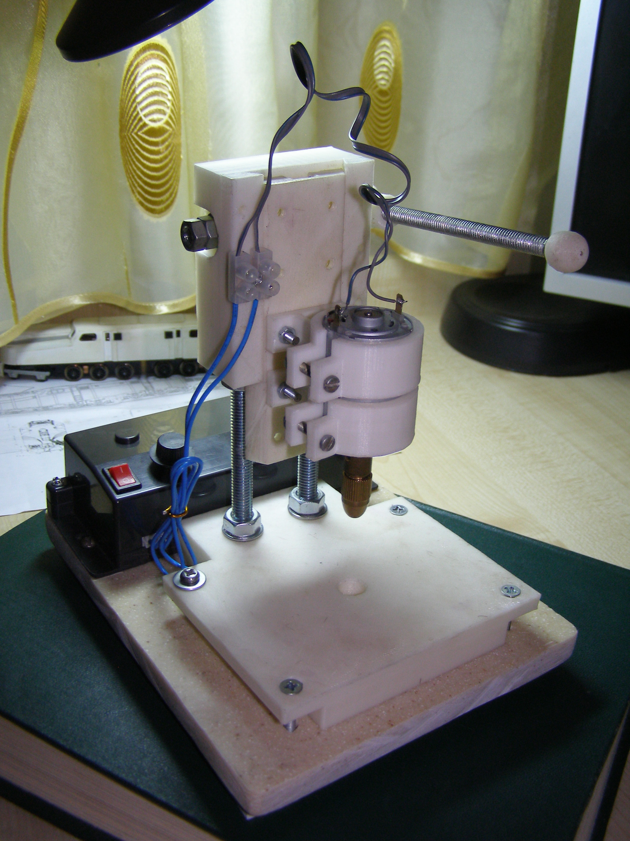

Здравствуйте! Как писал в теме про американский электровоз выкладываю свое "станкостроение".
Сначала про сверлильный станок. Его необходимость почувствовалась сразу как только начал делать модели сельхозтехники из пластика, а потом переключился на железнодорожную тематику. Особенно когда делаешь ходовую, редуктора, где необходимо просверлить все отверстия под оси, крепления ровно, перпендикулярно и соосно. Маленькой дрелькой кривовато выходит, приходится по несколько раз сверлить пластик чтобы было более-менее ровно и перпендикулярно плоскости. Начал искать в сети чего предлагают на тему мини-сверлильных станков ( станков для сверления плат), из чего делают. Вариантов масса. В результате на OLX-е нашел вот такой станок, напечатанный на 3D принтере, кстати тут есть тема где упоминается такой станок, но что-то там цена была указана какая-то космическая за него.
Станок был без мотора и блока питания. Цена - 250 грн. Покупал в середине июня.
Крепления сделаны под мотор диаметром 26-28 мм. У меня был такой мотор от принтера Canon PIXMA iP1500 (там их два) и блок питания от него на 24 В. В блок питания вставил две кнопки - одна для включения мотора, другая для включения освещения и потенциометр для регулировки оборотов двигателя. Только диодное освещение пока не сделал, не придумал пока как, чтобы было эстетично, удобно и практично.
Все это прикрепил на основание, выпиленное из остатков кухонной столешницы сделанной из искусственного камня. Она получилась тяжеленькая, к ней приклеил резиновые ножки.
Станок на столе стоит как влитой. Единственное что купил это цанговый патрон с набором цанг - 5 шт. (80 грн. на OLX). Вот вроде и все. Сам станок сделан неплохо, без люфтов. Только при установке мотора и патрона необходимо выровнять вертикаль вставив сверло. Для сверления мелких отверстий в пластике, на моделях и т.п. его хватит за глаза. Вот так он выглядит в сборе.
Кому надо вот ссылка на OLX где покупал - https://www.olx.ua/obyavlenie/sverlilny ... sY9Uv.html. Сегодня смотрел товарищ продает, цена та же - 250 грн., Харьковская область.

Очень приятный станочек.
Там просматривается паз "ласточкин хвост", такая конструкция обычно предусматривает возможность регулировки люфта, который неизбежно появляется со временем. Есть на этом станке такая регулировка?
Впрочем, даже если и нет, то самому изготовить можно... :roll:
Однозначно полезный аппарат!

Спасибо за отзывы! А у станка станина действительно сделана по типу "ласточкин хвост" но без регулировок. Я думаю, что для сверления пластика, текстолита, не толстого медного и алюминиевого листа, ну может еще металла от корпусов CD, DVD-ромов его вполне хватит.

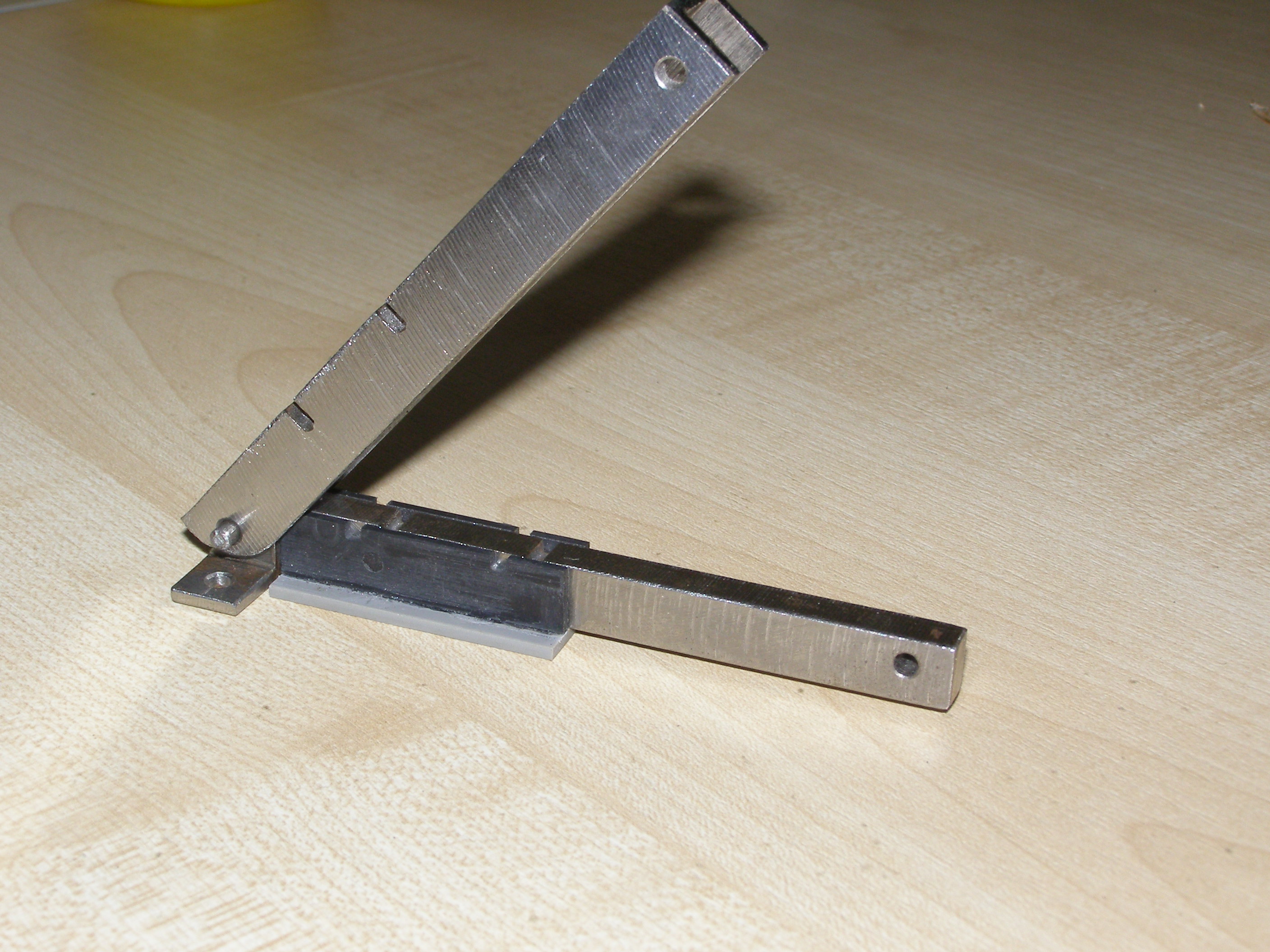

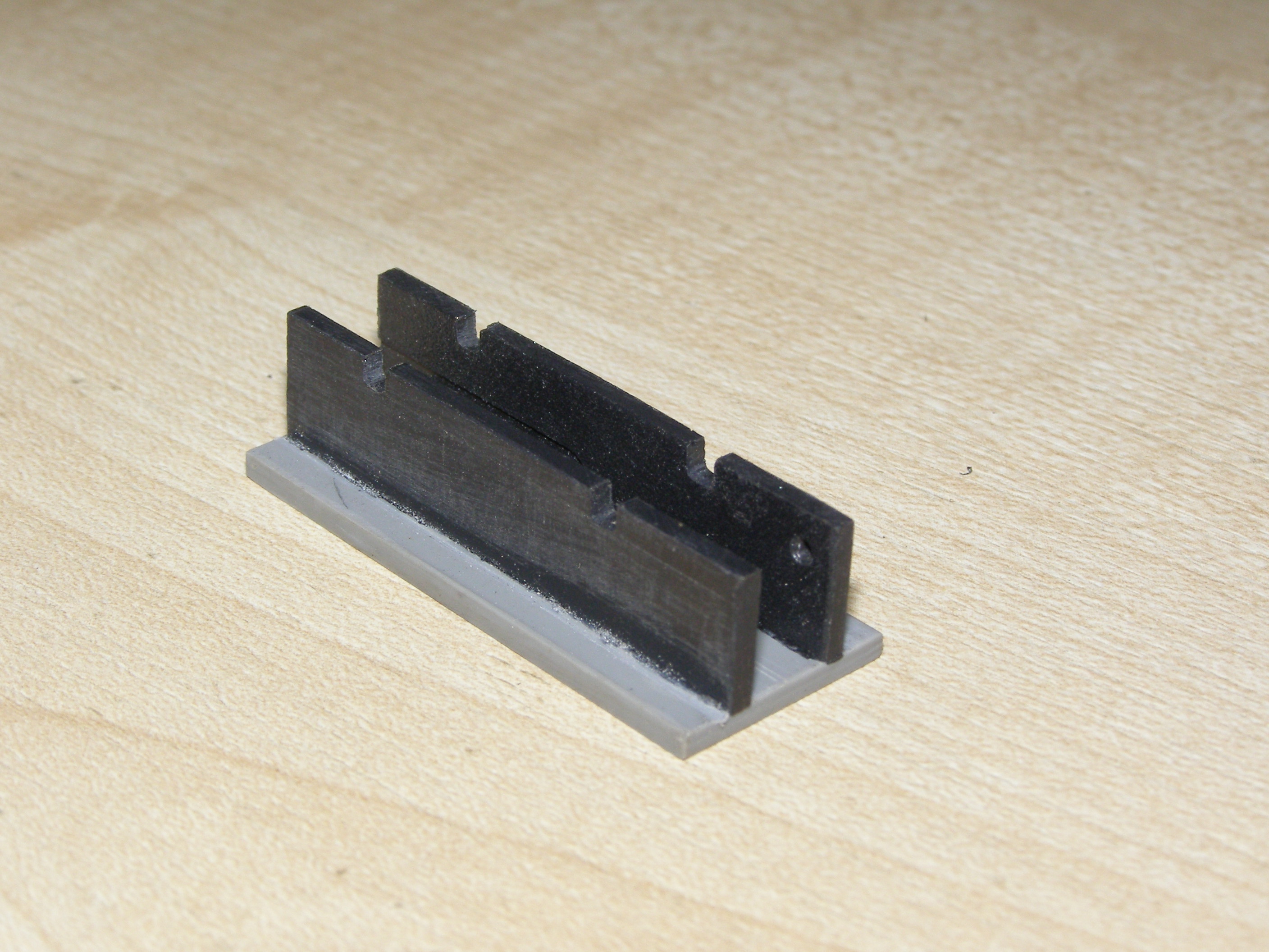

Еще есть у меня одна приспособа, которую сам придумал:
Она мне понадобилась для упрощения процесса склейки тележек. Это что-то вроде такой оправки совмещенной с прессом.
Сам процесс - под упор оправки снизу вставляю основание тележки, приклеиваю боковинки и зажимаю все это верхней частью. Ждем пока склеится. В результате все получается очень ровненько, все перпендикулярно. Прорези на прессике нужны для пропиливания надфилем в тележке посадочных мест для осей колесных пар. Они сделаны без учета каких-либо межосевых расстояний - просто две прорези. Тележку можно двигать по направляющей и делать пропилы там где надо.
Ее надо прикрепить к какому-нибудь основанию и будет еще удобнее. Может это кому и пригодится.
