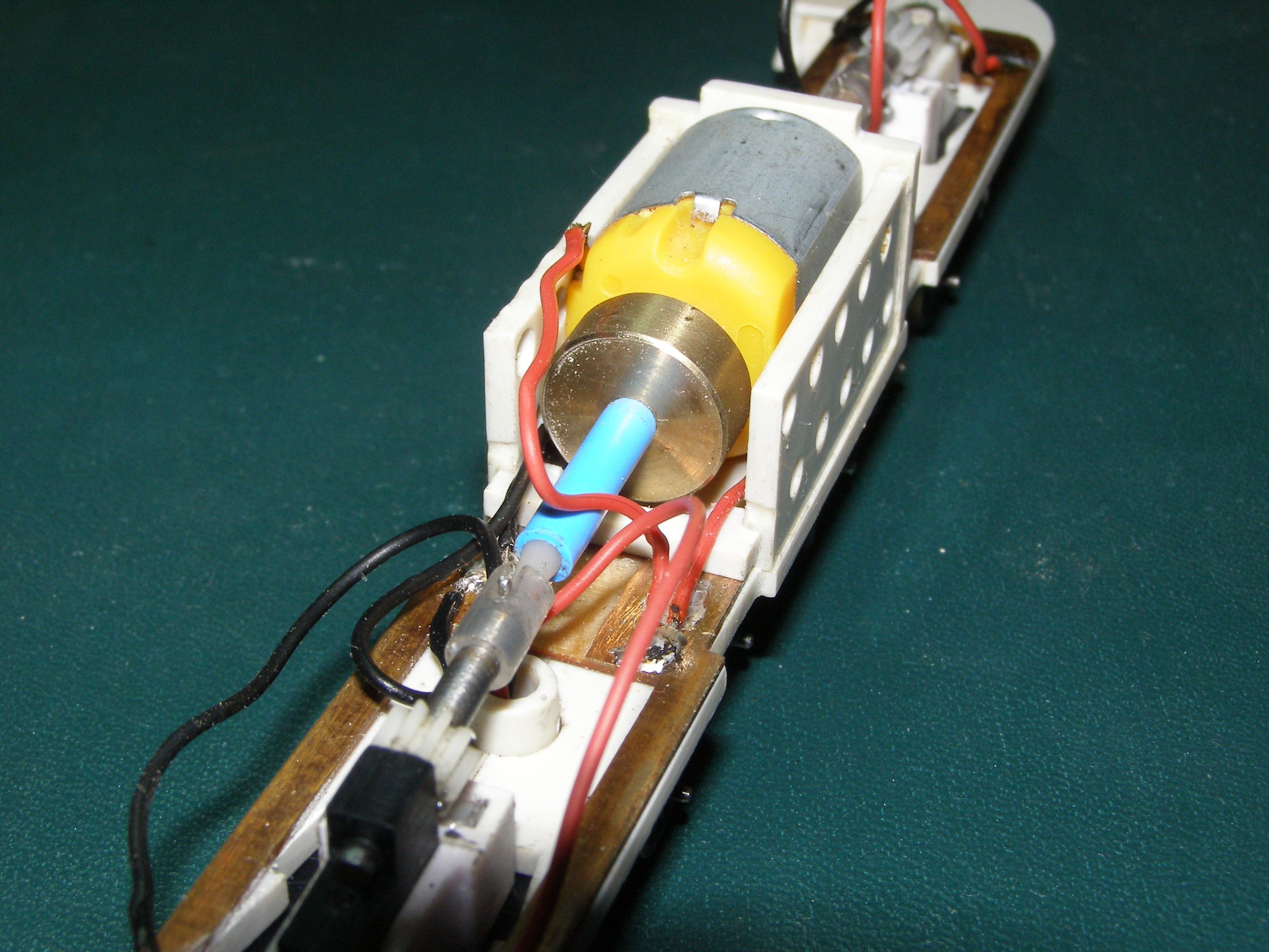

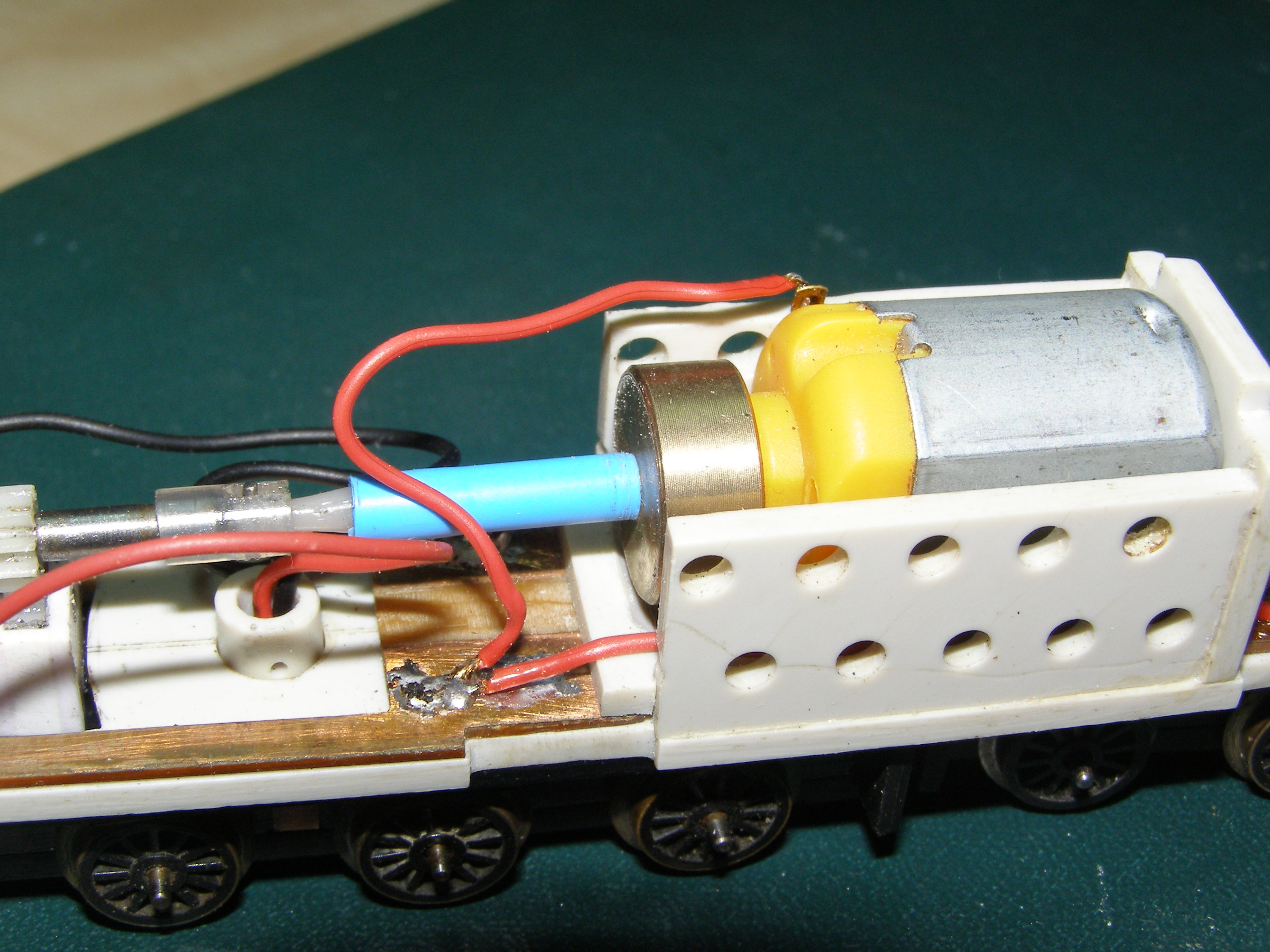

Здравствуйте! Наконец-то добрался до компьютера. Был на море, даче, в общем пляж, рыбалка, не до паровозостроения было. А перед отдыхом по электровозу доделал ходовую -устранил косяки с передними тележками, немного расширил в раме гнезда где стоят редуктора чтобы увеличить угол вращения основной тележки вокруг оси. Это сразу дало положительный результат - начал хорошо проходить повороты. В общем ходовая часть начала неплохо ездить. По маховичку получилась такая история. Изначально планировал ставить маховички. На заводе мне их наточили из бронзы, разных размеров под разные моторчики, а отверстия под валы двигателей должны были сделать такими чтобы маховик надевался на вал в "натяг", а сделали такими же как и вали и маховички на валу не держатся, прокручиваются. Теперь возникла проблема как их закрепить. Есть вариант - пайка, но пока не пробовал. Пока для пробы просто рассверлил отверстие побольше и натянул его на кардан, а кардан надел на вал двигателя. Все получилось довольно туго. На испытаниях все работало нормально, маховичок реально улучшил ход. Еще переделал токосъемы с колес, которые были сделаны тяп-ляп (временно) и черт знает из чего. Раздобыл медный тонкий лист и из него вырезал контакты. Конструкция осталась та же, исполнение лучше ( как мне кажется). Доработал корпус внутри,чтобы все умещалось и ничего не цеплялось. Вот что получилось.

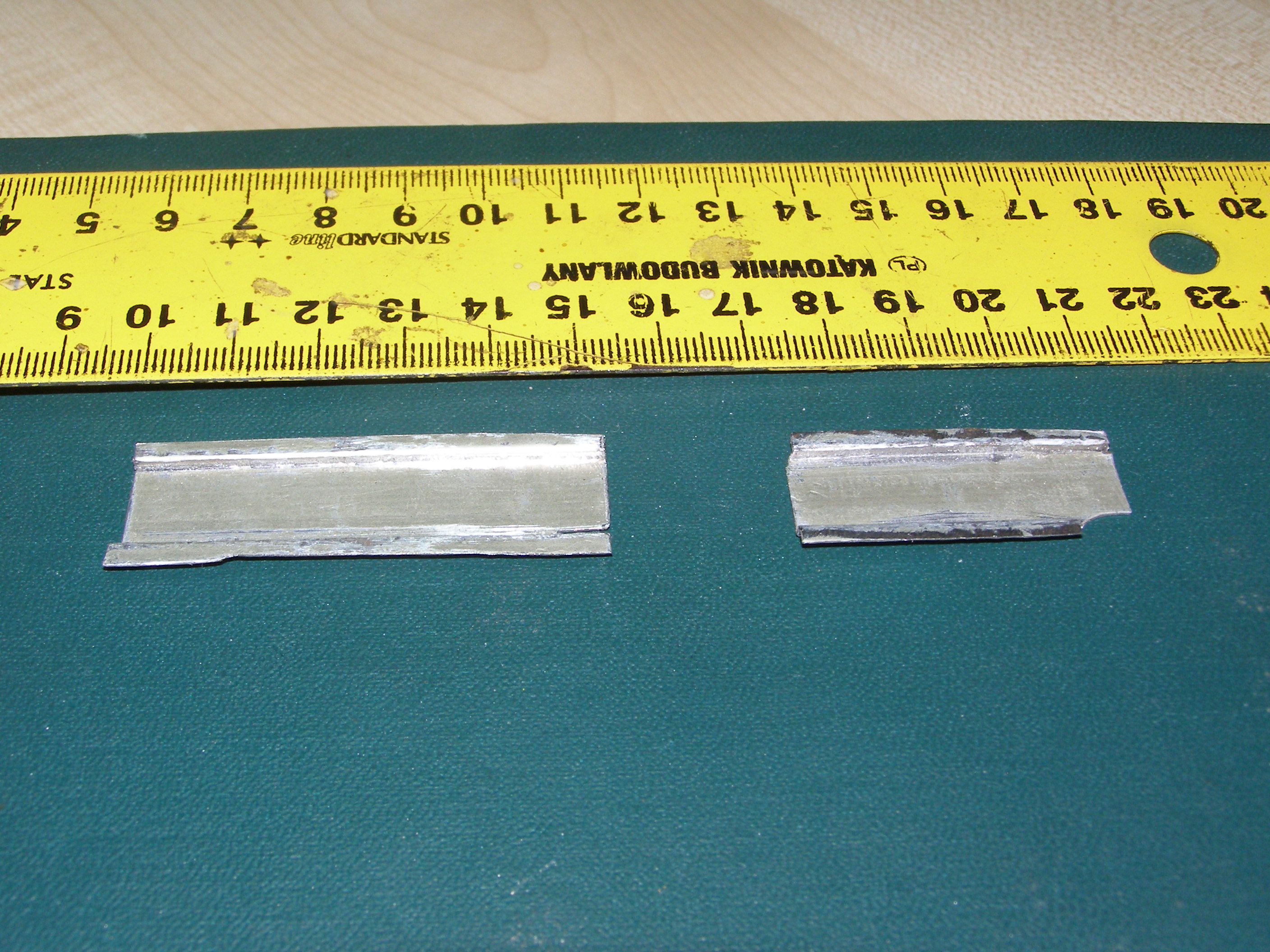

Здравствуйте! Вот на днях доделал рамку второго пантографа и начал делать раму на которой он будет крепиться к электровозу. Вот получилась такая рама
Вот так примерно будет крепиться пантограф
Немного попилил раму, но еще не до конца,собрал все вместе, должен получиться примерно такой пантограф
Через отверстия в раме вставятся и припаяются направляющие, на которые наденутся изоляторы и вся конструкция вставиться в корпус. Пока на сегодня все.

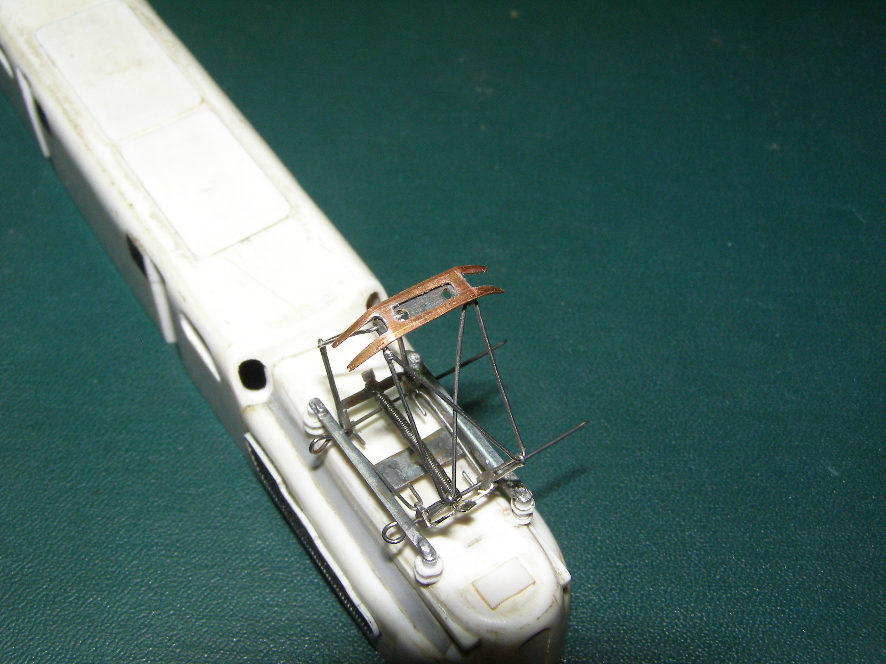

Здравствуйте всем! После небольшого перерыва выкладываю то что наработал. После нескольких проб и ошибок сделал наконец пантографы. Первоначальную раму, куда крепится пантограф забраковал - поучилась немного шире из-за чего ее нельзя было закрепить на корпусе. В результате переделывал ее пару раз. Потом возникла проблема - как и из чего сделать изоляторы. После нескольких попыток просто выточил их на своем станке. Вот что получилось, хочу услышать Ваше мнение.
Вот рама с изоляторами Место для ее крепление на корпусе Сам процесс крепления Ну и конечный результат

А вот с установленными пантографами
Вся конструкция будет крепиться к корпусу винтом с гайкой. Вот пока и все. Работа движется,хотя и медленно - просто не хватает времени. И очень много его отняло изготовление рам, изоляторов, направляющих на которые они одеваются. Их делал из булавок со шляпками, которые несколько толстоватые, пришлось стачивать их по длине, чтобы они прошли в отверстия в раме и корпусе. С изоляторами тоже пришлось повозиться. Но в результате вроде бы все получилось очень даже ничего, как мне кажется.
