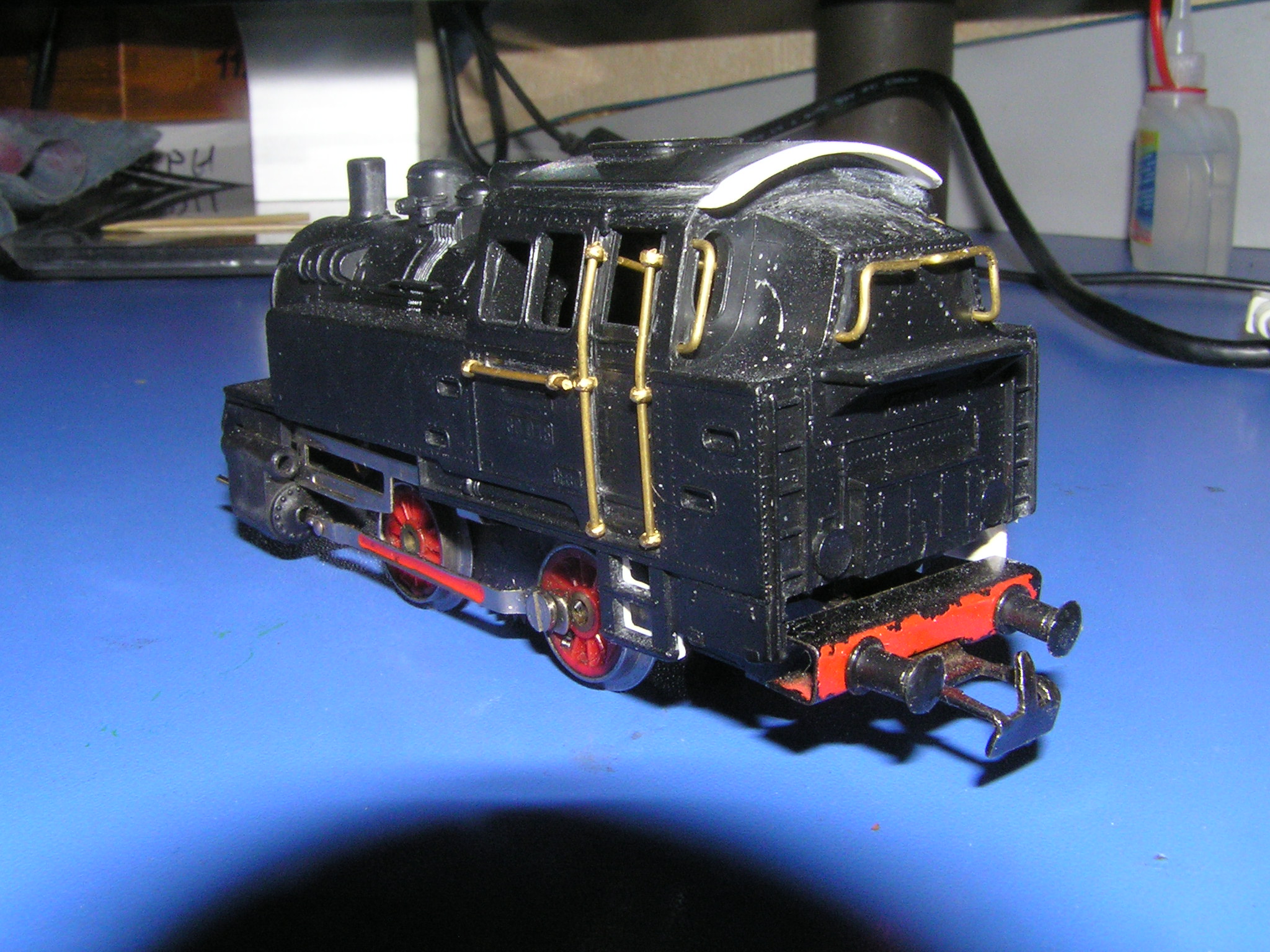

Всем привет!
Пока ждал запчастюхи на свои Е69, на глаза попалась двуосная 80-ка.
Крутил, вертел в руках, шось отрезал, шось отпилил и накрутил вот такую загогулину.
Я понимаю, что это баловство но вроде неплохо трупец оживился, а может кому и идея.

У меня такой же один в один. У них проблема с шестеренками , маленькая металлическая съедает пластмассовую шестеренку на колесной паре с внутренней стороны. В приобретенном паровозе все пластмассовые шестерни на кол парах были схаваны на ухнарь. Думал поставить колпары о 80-ки двуосной, не подошли, они больше. Короче, сам теперь не знаю где такие достать.
А пока вариант только для полки.

Таки да,60е.И таки да он был серый.Из стартового набора.На данный момент не редкий.Pantograph писав:Попался нам старорежимный Piko BR-80 наверное 60-е, или 50-е, не знаю, возможно подскажите. Модель в массе серая, сверху покрашена чёрным, помоему хендмей, а может и нет.\
При окраске нитрухами корпус может брутально сожрать краска.Будьте уважны.

Влад, приветствую. БФ не отломаны, но их там и не было в привычном нам виде. А вот дверь конечно уже кто-то вырезал.Pantograph писав:... но у лока есть имитация передних фонарей, а здесь судя по всему были на переднем брусе, сейчас отломаны и их нет...

Да,серый цвет ДРГ(в заводском окрасе для фотосессии).Возможно ваш экземпляр редок именноPantograph писав:Серый ливер, это я так понимаю ДРГ?
своим серым корпусом.Такой встречал однажды в стартовом наборе.Впервые в каталоге Пико
данный лок появился в 1955году.

ЮрСаныч, приветствую. На моём на буферном брусе следы остались, судя по всему от установленных фонарей, там где кулиса выходит на сквозь ( уж простите терминов не знаю) на этой детали есть выборка под лампы нижняя часть, а вот перемычки с верхней частью и тоже с выборкой под лампы, та что под котлом, попросту нет, есть только жестянка и картонка окрашенная сверху. По поводу двери, когда то видел точно такой же, с такой же фигуркой, постараюсь фото в нэте найти.youdmit писав:Влад, приветствую. БФ не отломаны, но их там и не было в привычном нам виде.Pantograph писав:... но у лока есть имитация передних фонарей, а здесь судя по всему были на переднем брусе, сейчас отломаны и их нет...

Сейчас раздумываю, вроде всё карболитовое было в 50-х, а этот вроде пластик. Паровоз загадка прям,или чей то злой хендмей.Stinky писав:Да,серый цвет ДРГ(в заводском окрасе для фотосессии).Возможно ваш экземпляр редок именноPantograph писав:Серый ливер, это я так понимаю ДРГ?

Есть несколько версий.Pantograph писав: Сейчас раздумываю, вроде всё карболитовое было в 50-х, а этот вроде пластик. Паровоз загадка прям,или чей то злой хендмей.
1.Серый кузов перепилили от двухосного позднего собрата.
2.на буферном брусе также могла крепиться лесенка к дымовой крышке.
И да,кузов сильно перепилен(трапы,трубопроводы,дверь),ну и покрашен кисточкой.

И снова привет! Денис, я во общем то тоже склоняюсь, что кто то злые руки приложил, под тендером площадка вырезана не идеально ровно. Тормозит только одно, в выводе что совсем злой запил, повторюсь, видел лок с аналогичной фигуркой, сейчас пока фото найти не могу. На буверном брусе осталось по одной точке, там хорошо видно на фото немного сверху, а так да судя по всему именно кисточкой и покрашен. Будем краску сымать...Stinky писав:Есть несколько версий.Pantograph писав: Сейчас раздумываю, вроде всё карболитовое было в 50-х, а этот вроде пластик. Паровоз загадка прям,или чей то злой хендмей.

Влад, если не стоит вопрос о восстановлении исходного серого цвета, то могу отдать корпус обычного чёрного стартового BR80. У меня их есть, можно будет выбрать.
После удаления краски, кстати, под ней может оказаться вот такая поверхность...

ЮрСаныч, спасибо за поддержку, очень тронут вниманием и желанием помоч,( при разливе обязательно учтётся ), но всё таки решили делать вариацию в сером ливерее. Пока предварительно склонились к мысли, что корпус, таки да, от юниорского набора, насаженый на полнокулисную ходовку, бум снимать краску, а там поглядеть что и как. Во общем то у нас есть один юниорский набор конца 60-х в черном ливерее, поэтому смысла во втором экзмляре пока нет. Вот такой у нас красавчег есть.
