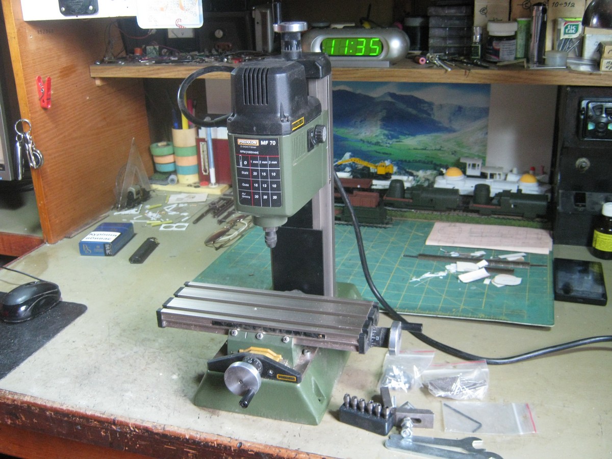

Пополнение станочного парка. Только-что привезли.
Если точнее, то отдали вообще без условий. Сам, скорее всего, такой станок покупать не стал бы - нет у меня для него реального объёма работ.
Нельзя сказать, что жизнь была невыносимой без этого станка, но отдали на таких условиях, что конечно надо было брать.Если точнее, то отдали вообще без условий. Сам, скорее всего, такой станок покупать не стал бы - нет у меня для него реального объёма работ.

Ухтыыы - Проксон - мечта а не станок!
К нему еще бы правильные тисочки - и вообще агонь!
Искренне поздравляю с приобретением!

Безусловно. Только стоимость оригинальных в районе 50 у.е. несколько напрягает. Сделаю сам, если возникнет реальная потребность. На данный момент, как уже упоминалось, у меня вообще нет работы для этого станка.vover писав:К нему еще бы правильные тисочки...
А можно ничего и не делать. Торговая сеть предлагает вполне здравую альтернативу, как по стоимости, так и по техническим параметрам.
Спасибо, Володя! Только я его не приобретал в общепринятом толковании понятия о приобретении. Станок как-то сам возник, без усилий и затрат. Ну, разве что, кофе с товарищем попили. Причём товарищ пил без сахара...vover писав:Искренне поздравляю с приобретением!

ЮрСаныч, поздравляю - отличный станок пополнил Ваше инструментальное хозяйство!youdmit писав:...нет у меня для него реального объёма работ.
А в плане "нет у меня для него реального объёма работ"... Не уверен ... Уверен, что Вы найдете для него работу.
Был бы станок, а работа для него всегда найдется! Может, объем будет и не большим, но то, что Вы ее будете делать на этом станке с удовольствием... почему-то не сомневаюсь.
Хороший инструмент - это всегда хорошо!

Искренне надеюсь на скорое его внедрение и показ результатов работ.

хороший станок, я бы тоже не отказался от такого, а стол можно было бы подвижным сделать с ардуино. что сам бы фрезеровал от компа
