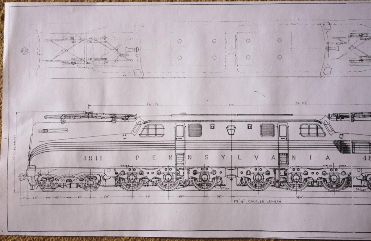

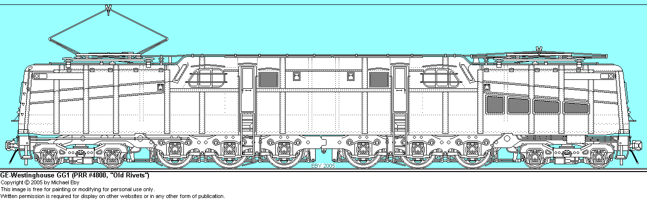

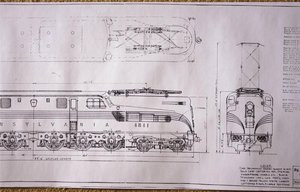

Прежде всего начал с поиска чертежей, фотографий разных ракурсов и деталей. Попутно искал существующие модели электровоза, их конструкцию и компоновку. Выяснил что в ТТ масштабе ходовых моделей нет, ну по крайней мере мне не попадались. В НО и N-ке и других масштабах есть. Также искал стендовые модели, чтобы их обмоторить,что упростило бы задачу, но тоже ничего не нашел, кроме фирмы Lionel, которая выпустила серию разных стендовых локомотивов в том числе и GG1. Ну на мой взгляд он получился грубоватым и многое пришлось бы переделывать. а из тележек использовать только боковинки и тоже с доделками. Вот фото:
Поэтому решил делать все сам.

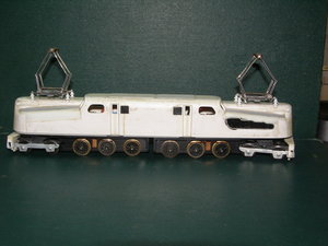

Lionel конечно простоват.И если бы он был бюджетным как игрушка,то его можно было бы
взять как донора.А так посмотрим что у Вас получилось.

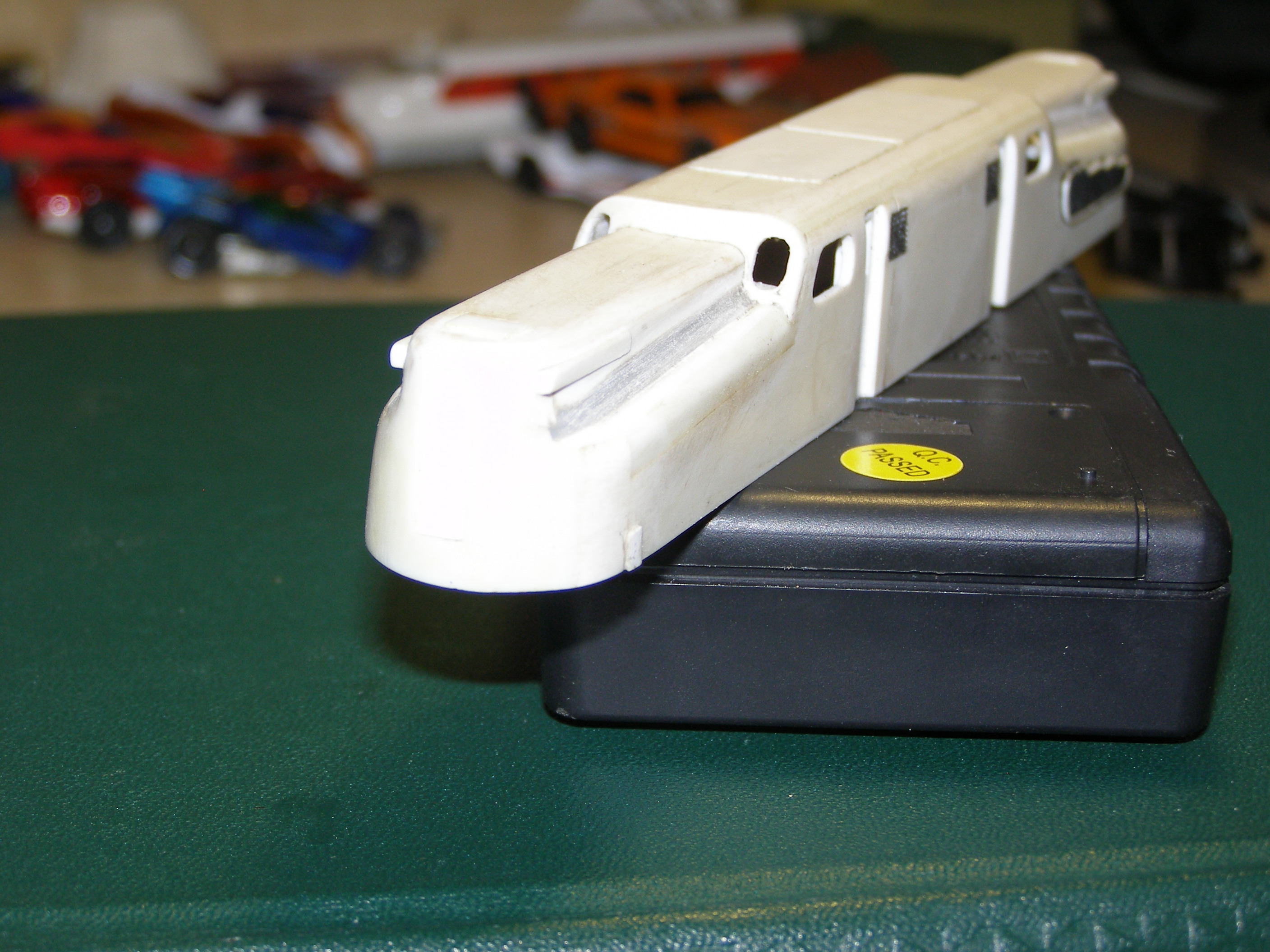

Re: Американский электровоз GG1

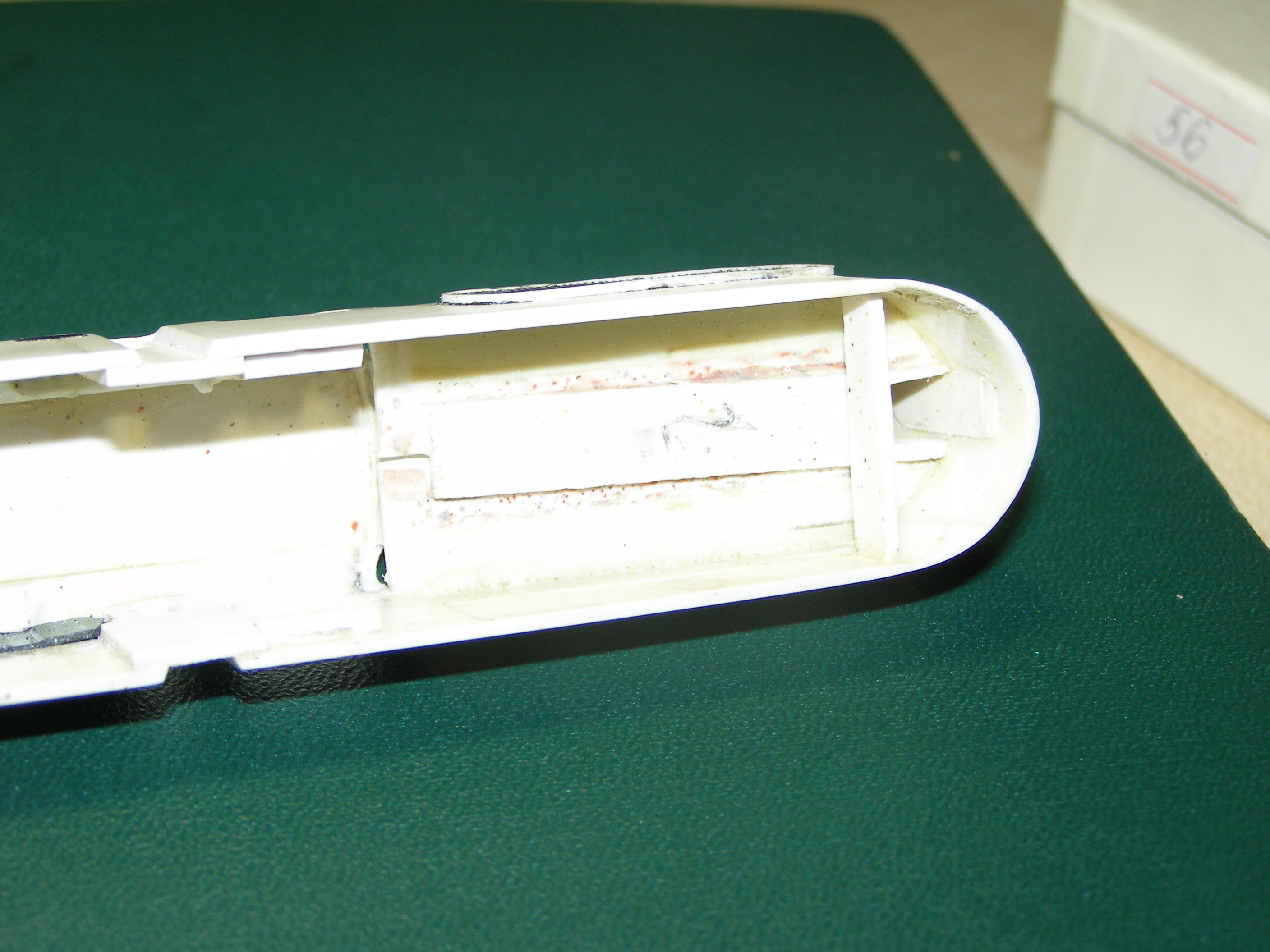

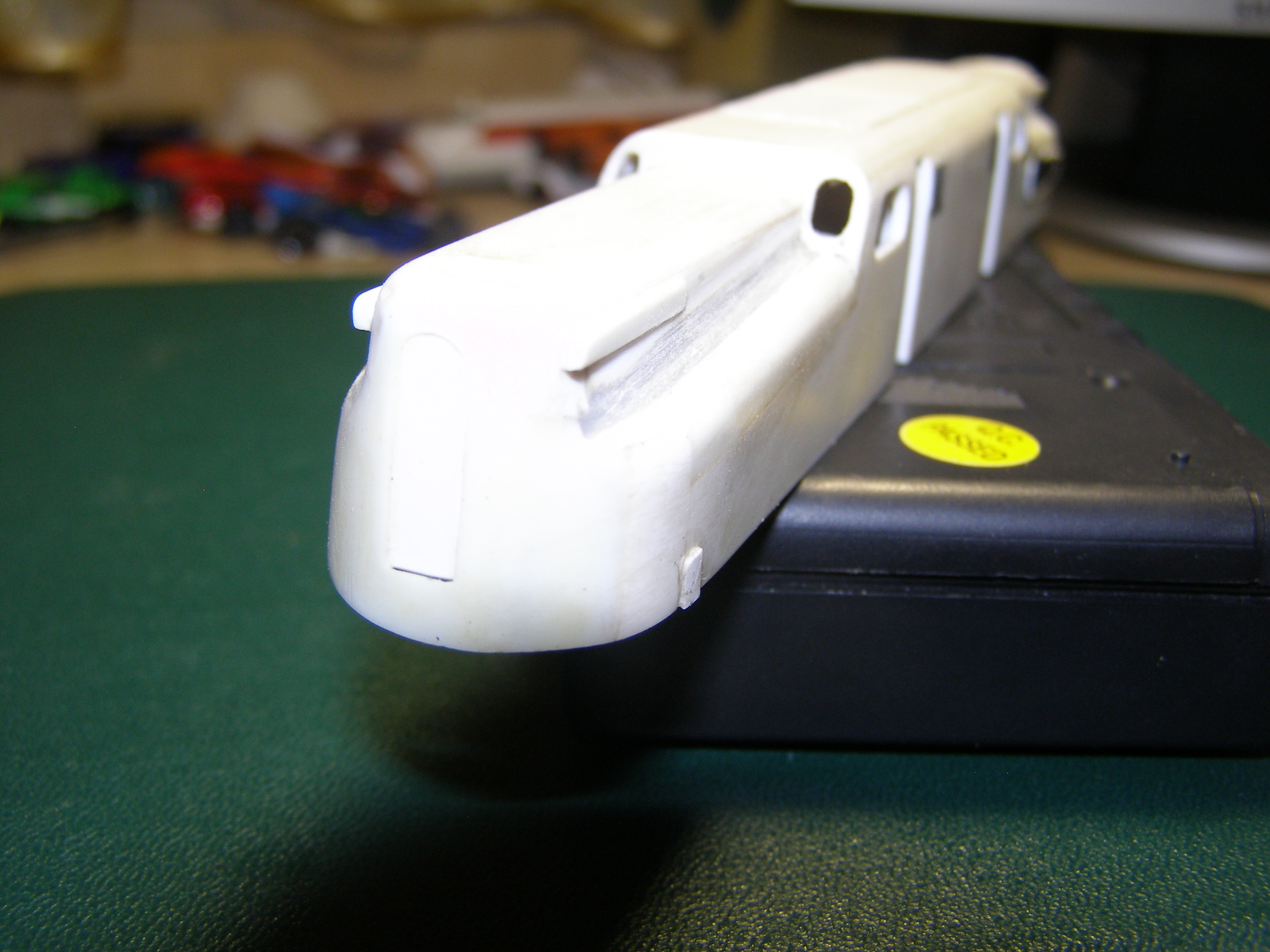

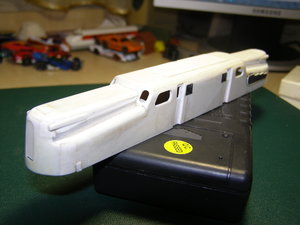

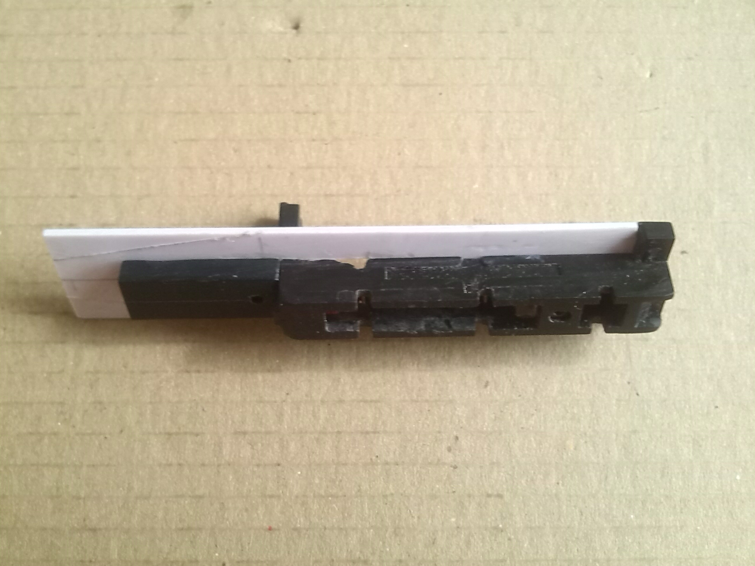

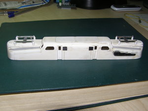

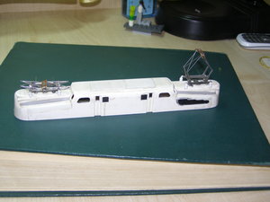

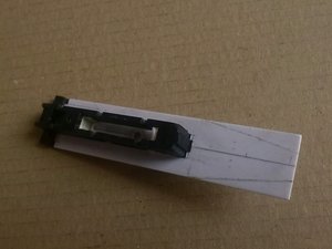

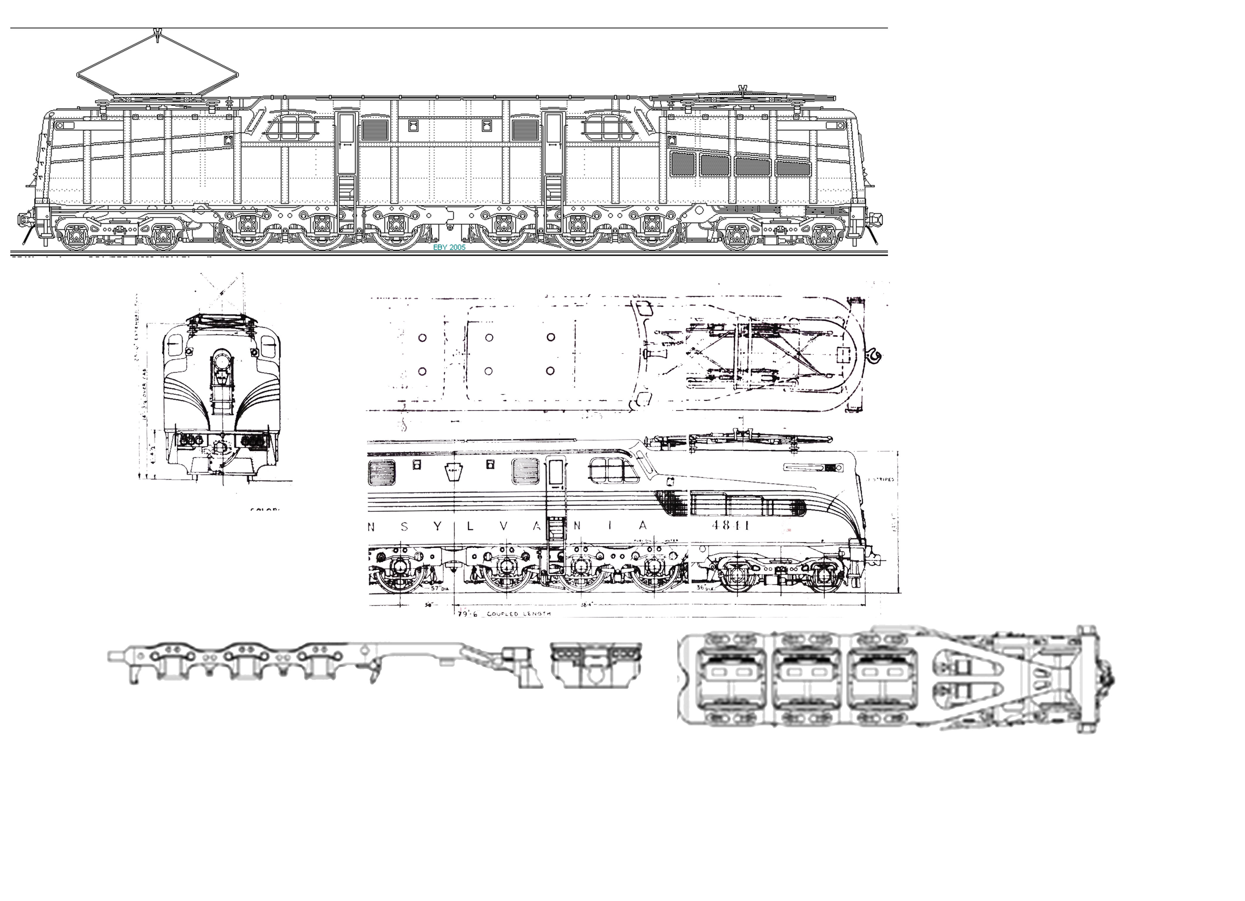

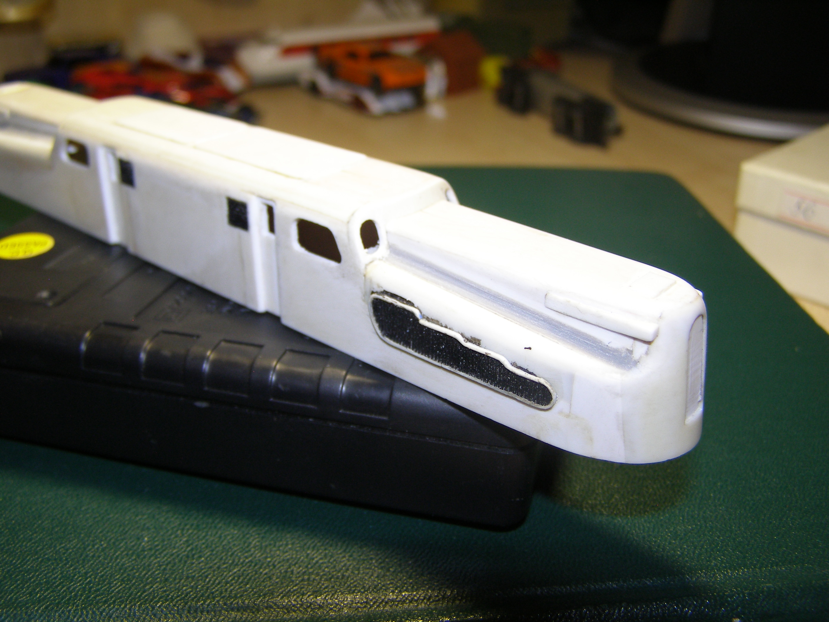

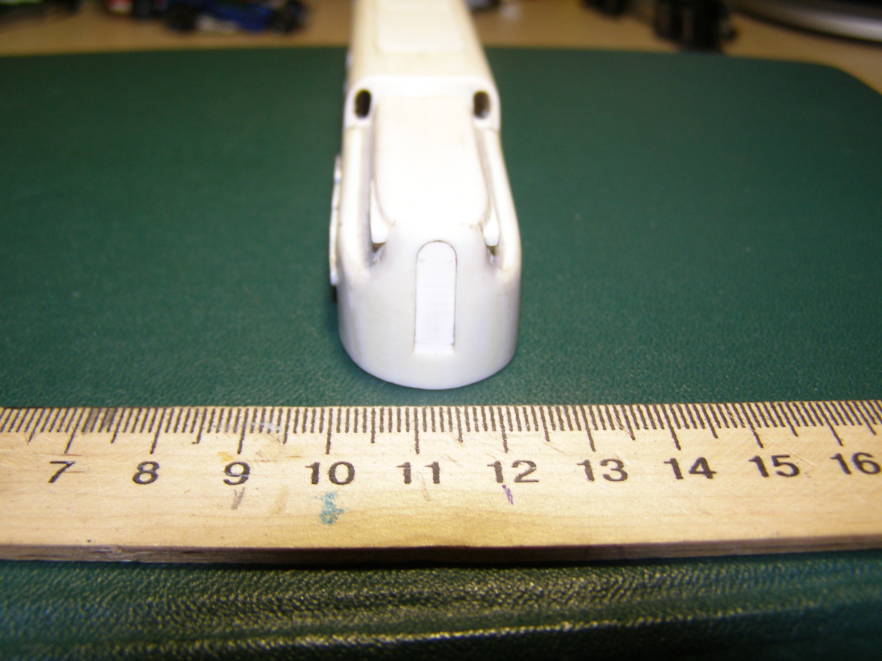

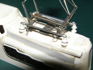

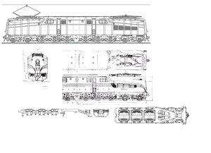

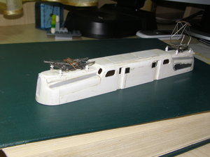

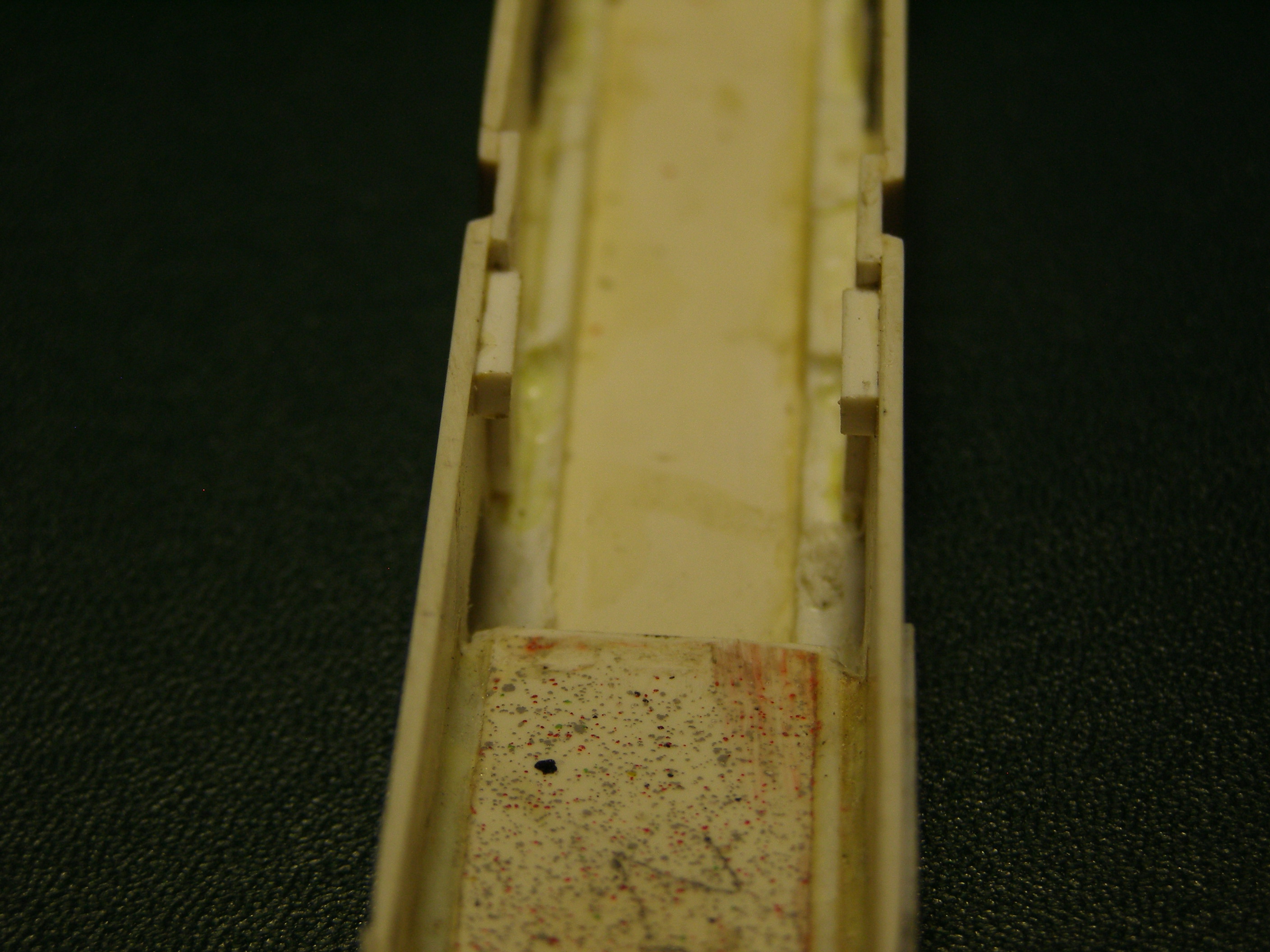

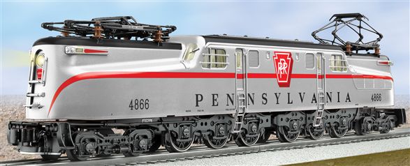

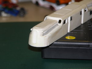

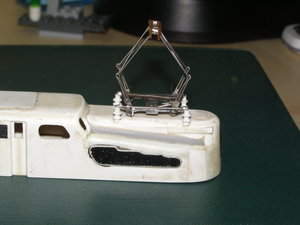

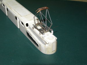

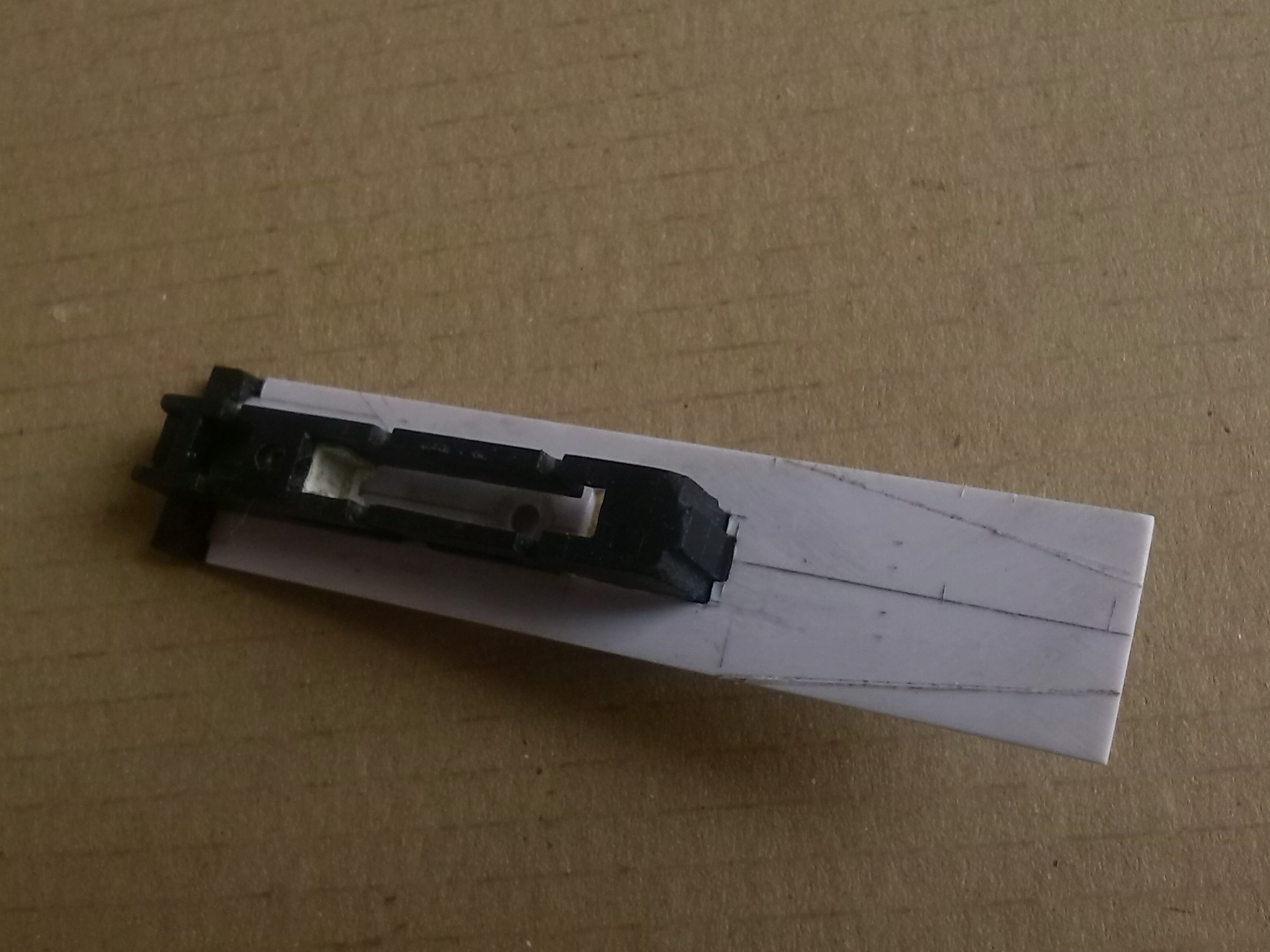

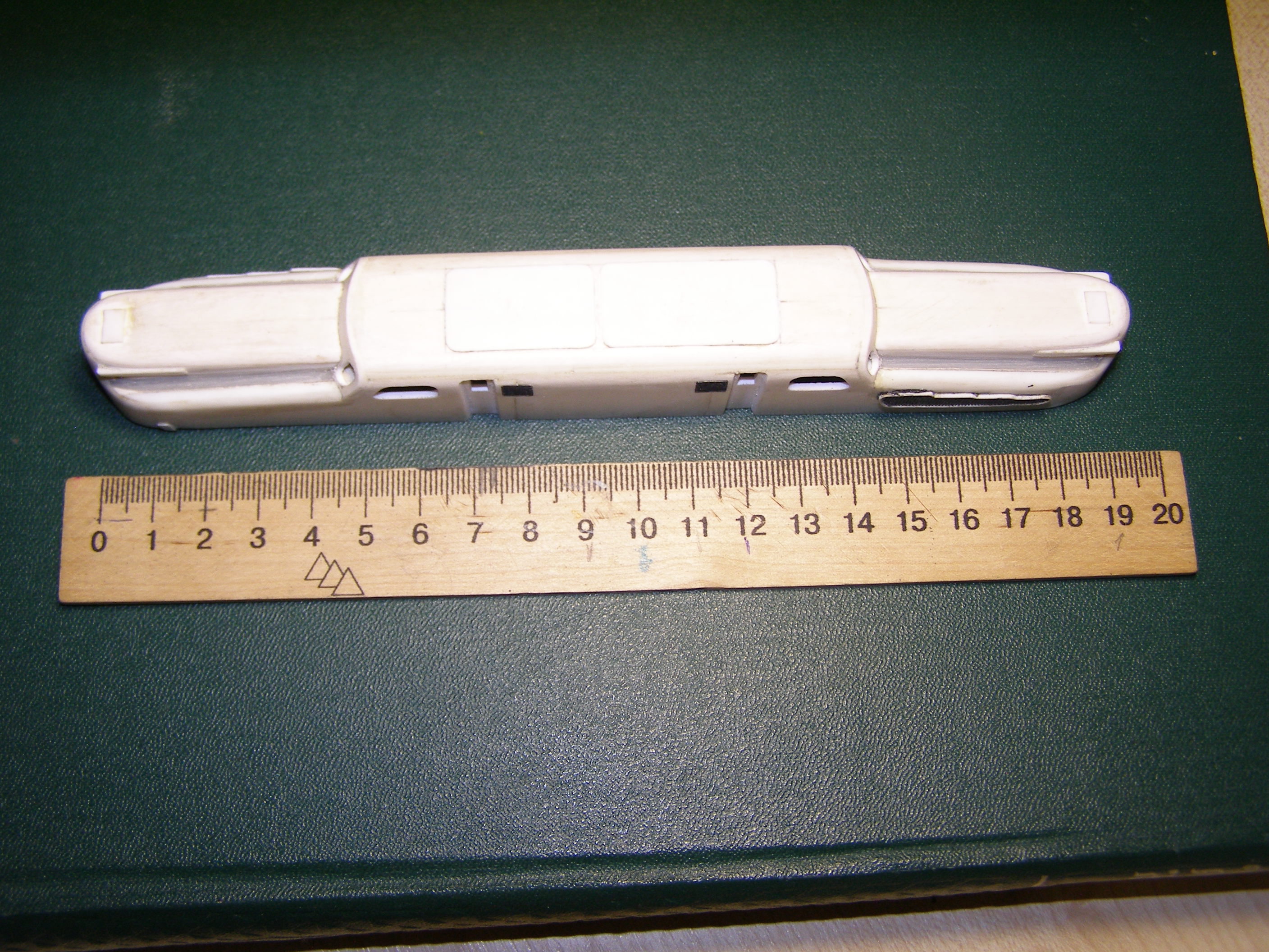

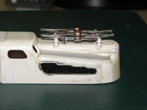

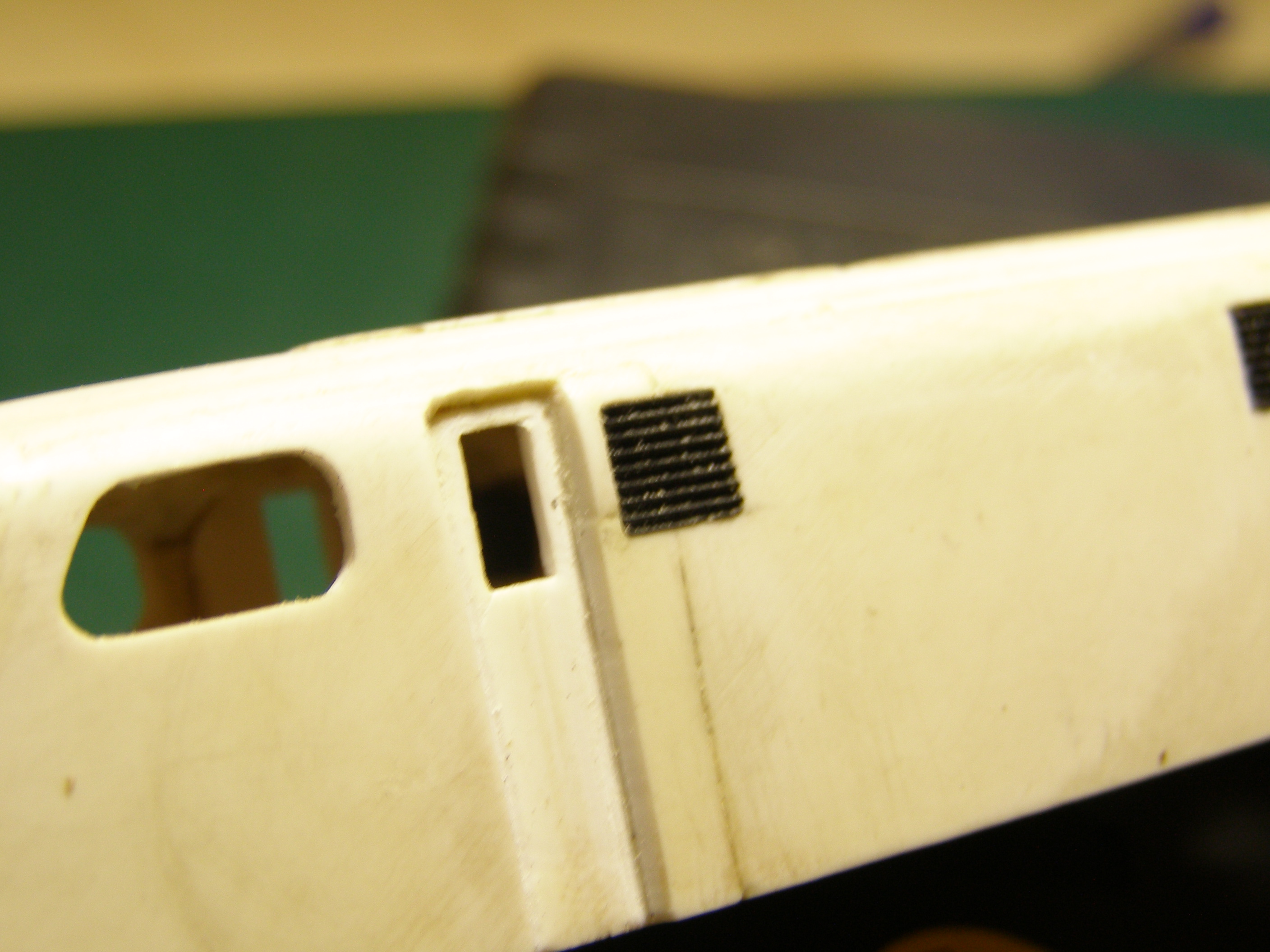

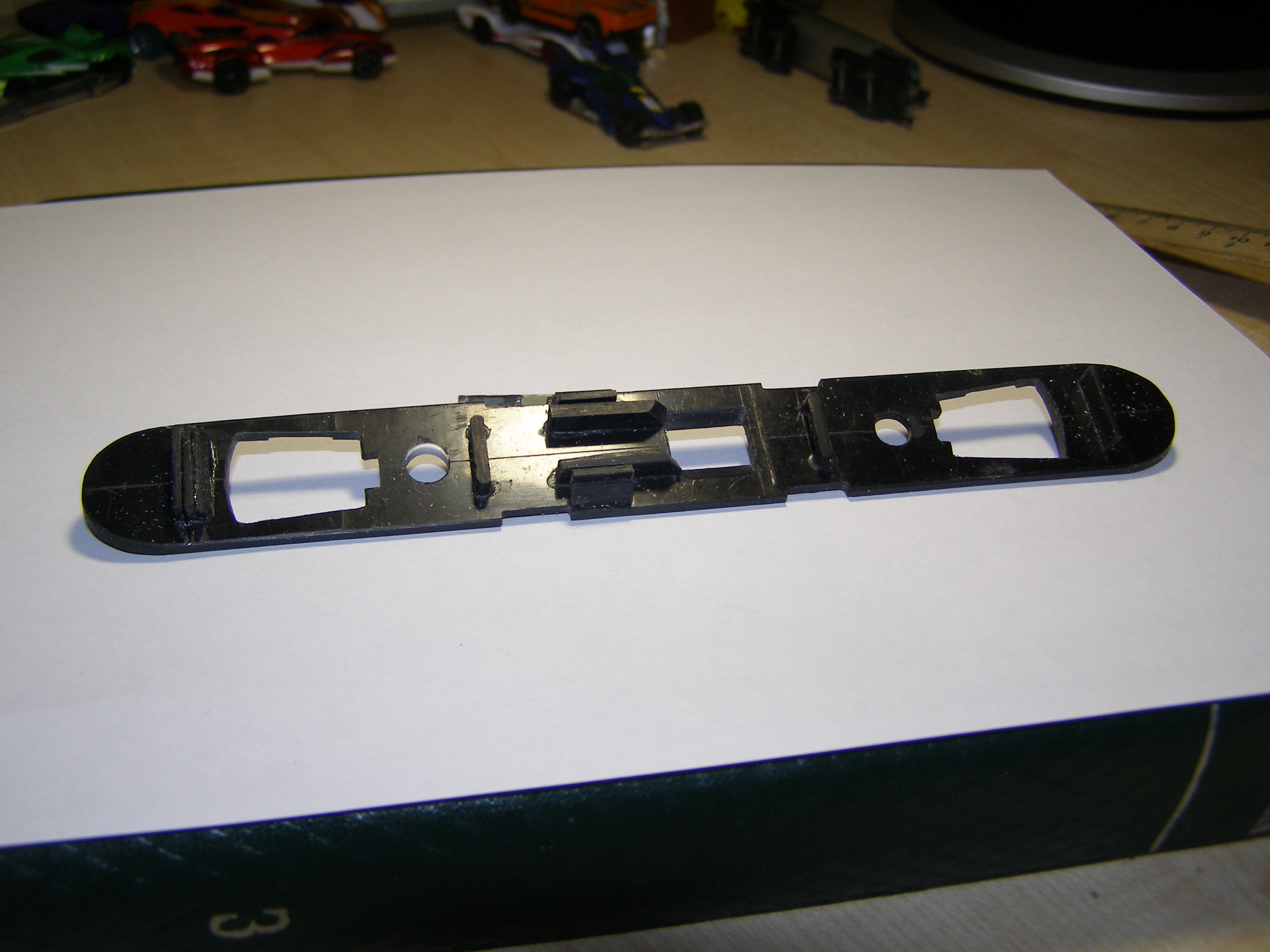

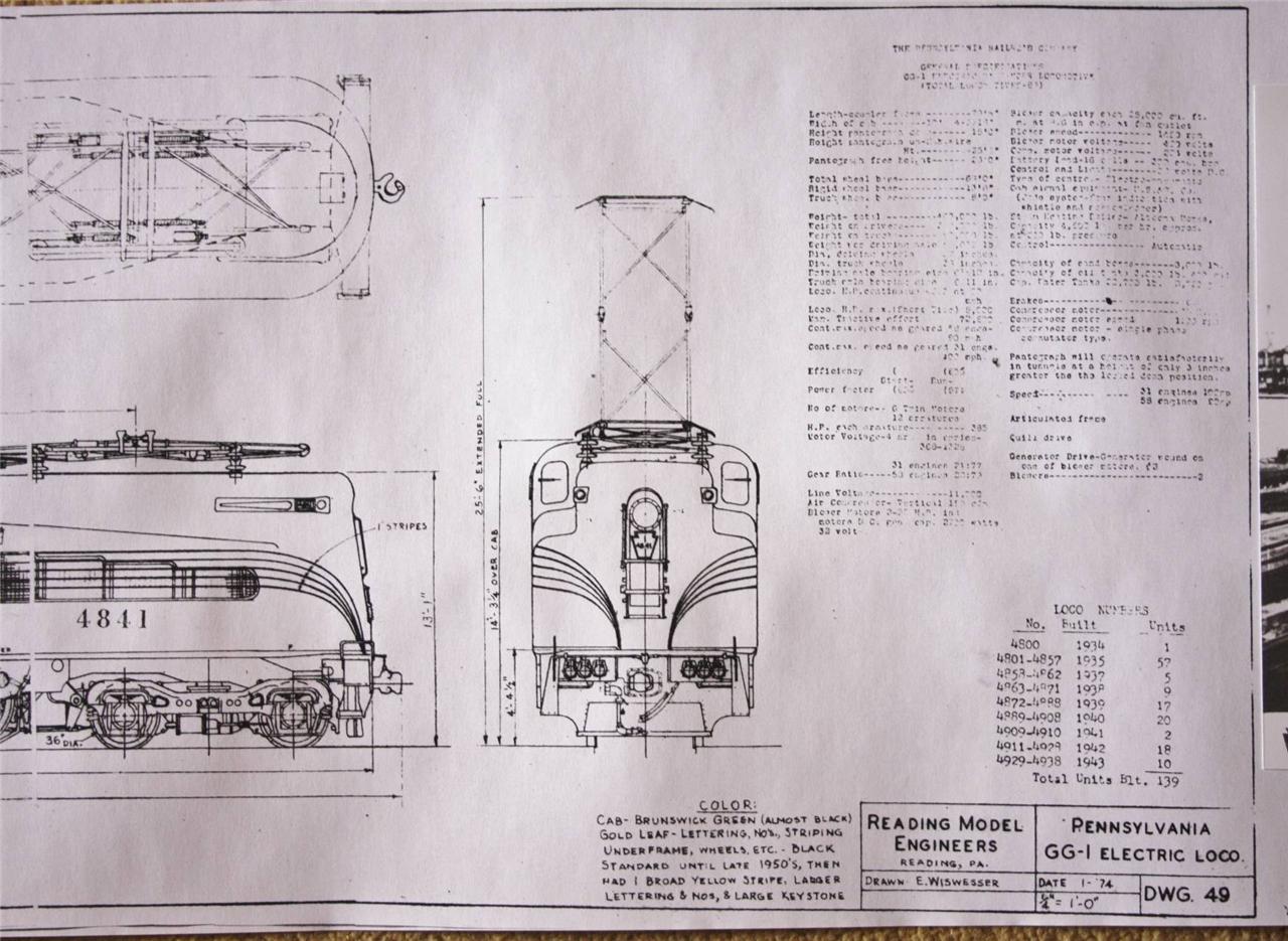

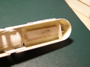

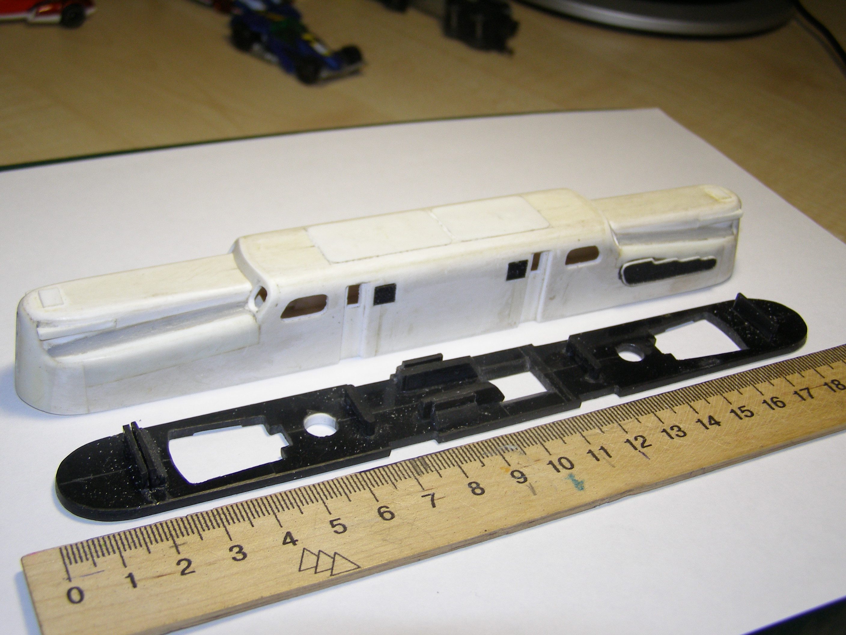

Начал с корпуса, который делал вот по этим чертежам:
Корпус делал изполистирола. С ним особых затруднений не возникло. Корпус разбил на три части: основная - это бока и крыша и 2 части, назовем их капотами, где расположены пантографы. Вырезал соответствующие детали и склеил отдельно эти части. Детали клеил под прямым углом, в результате в профиль они выглядели в виде буквы П. Дополнительно в углы вклеил по всей длине шва полоску полистирола квадратного сечения для того, чтобы при стачивании углов, т.е. придания им округлой формы, детали держались. Потом вклеил лобовые части в основной корпус и приклеил к нему капоты. Торцевые части клеил из полистирола который был уже изогнут (внутренняя часть двери от холодильника - там есть такие изогнутости для полок). После всего обточил напильником и зашкурил. К сожалению сам процесс не снимал. Вот что получилось:
Весьма впечатляет.Выпилить такой довольно сложный по геометрии кузов...Еще и в пропорциях.
Надеюсь за акт вандализма в холодильнике ничо не было?

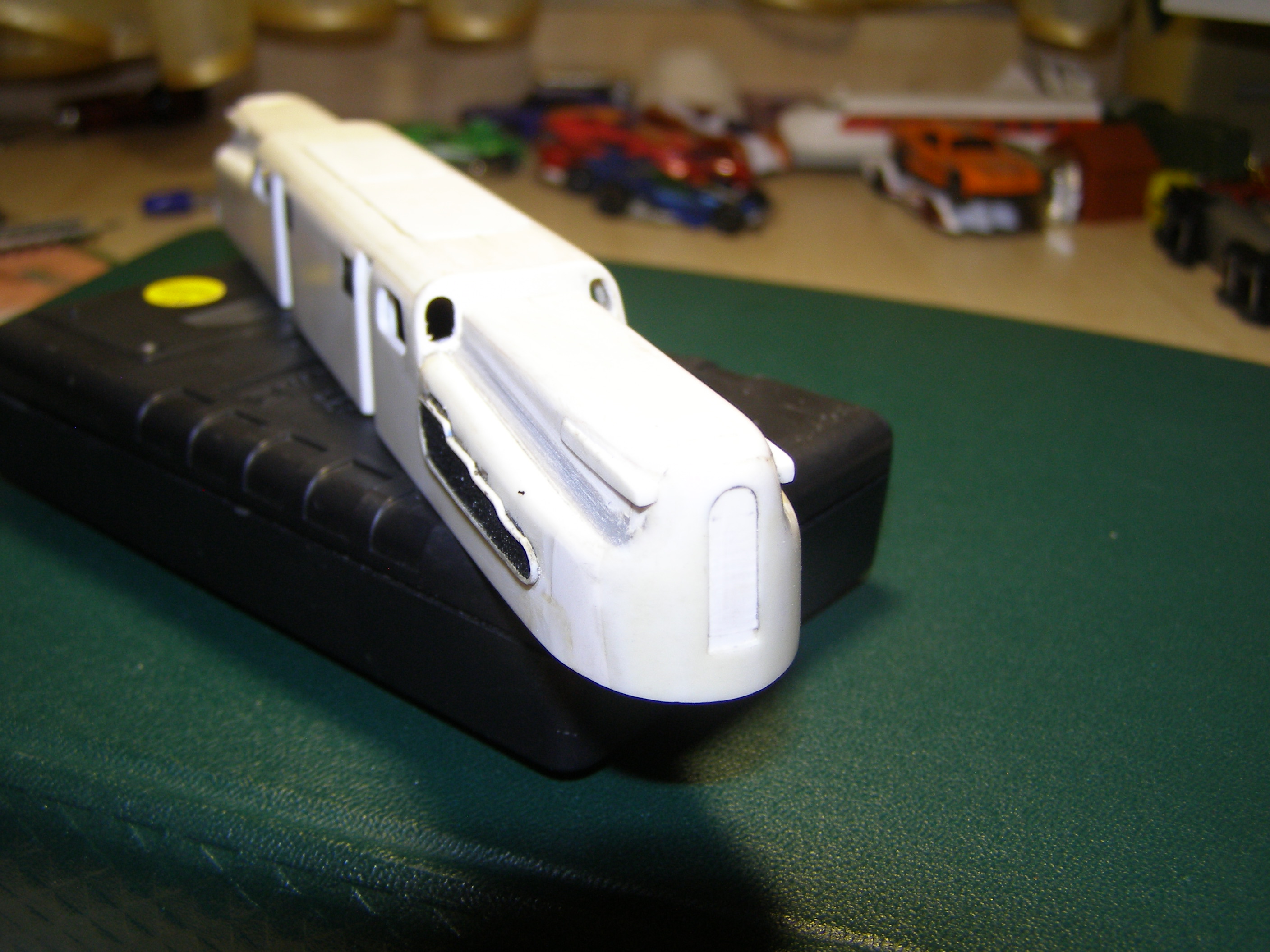

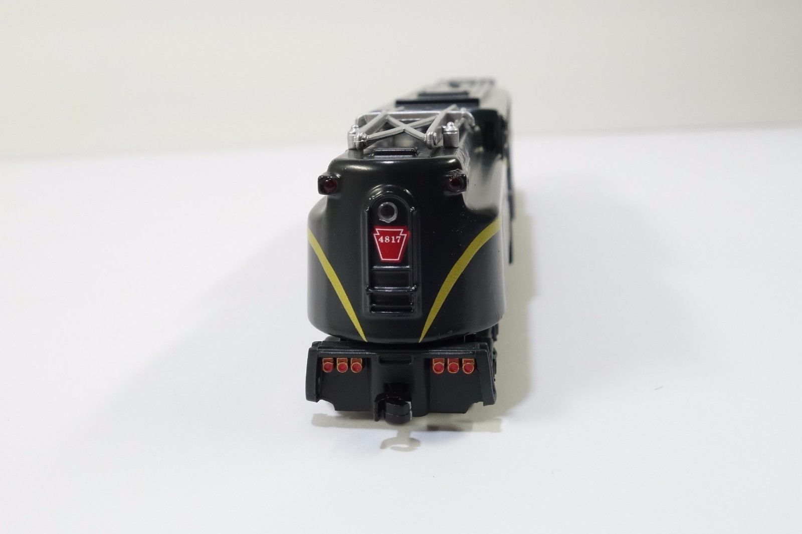

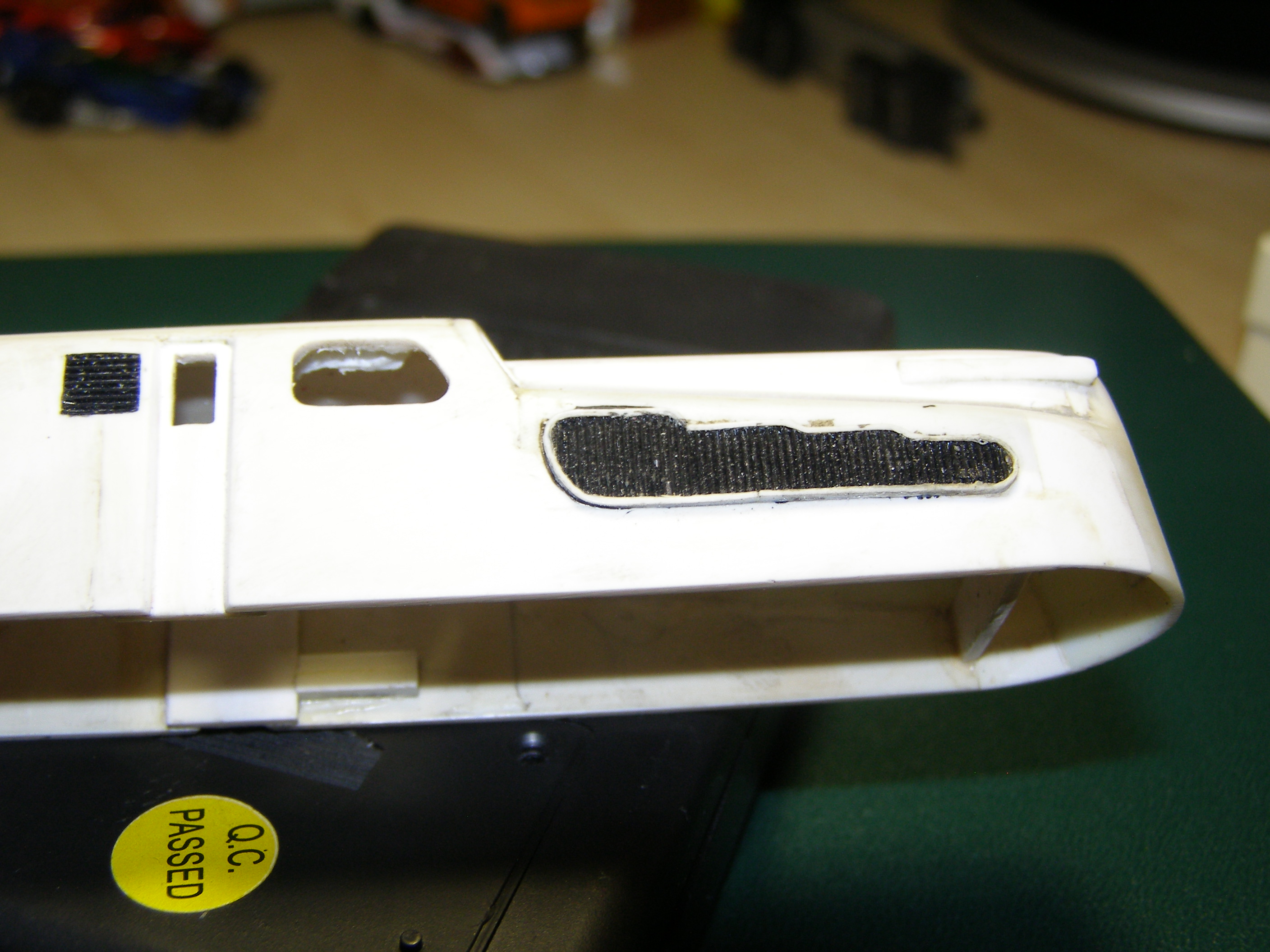

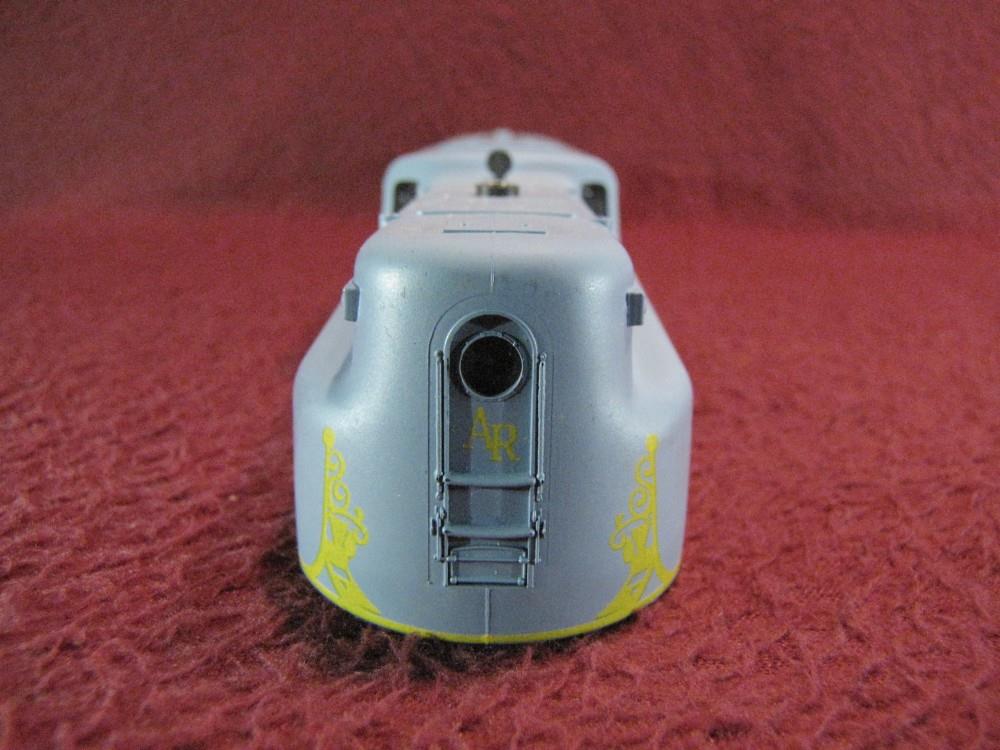

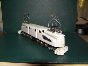

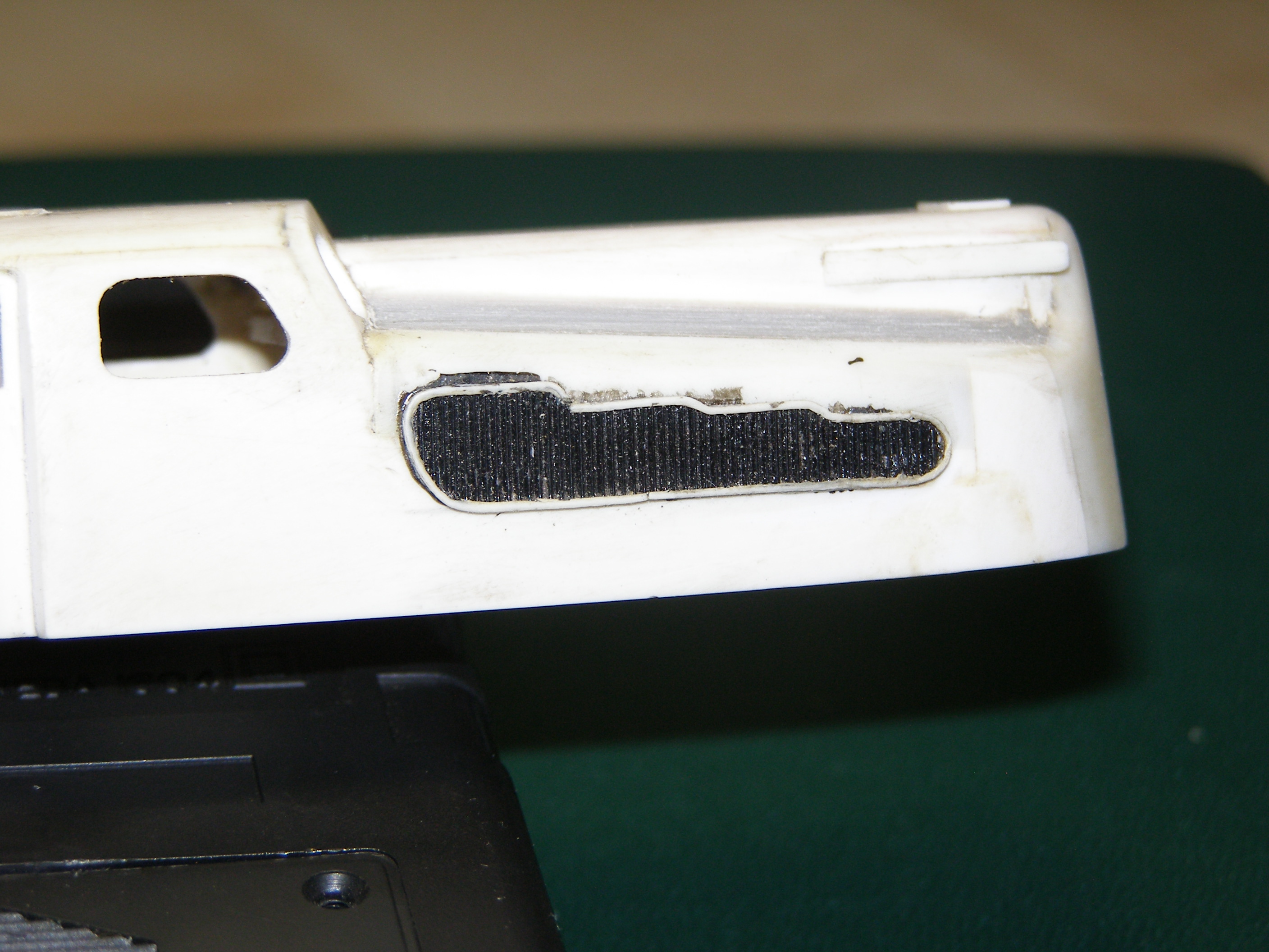

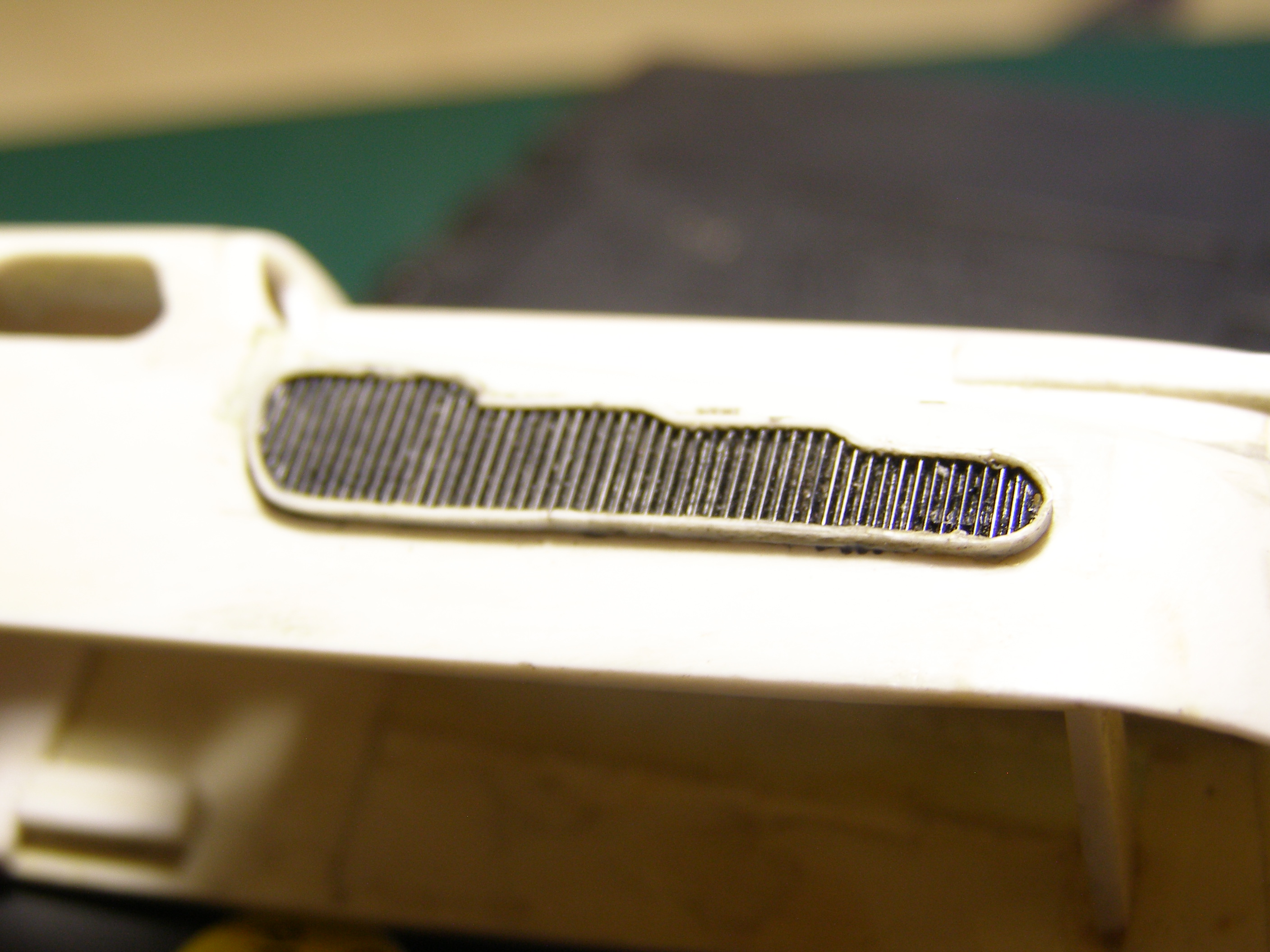

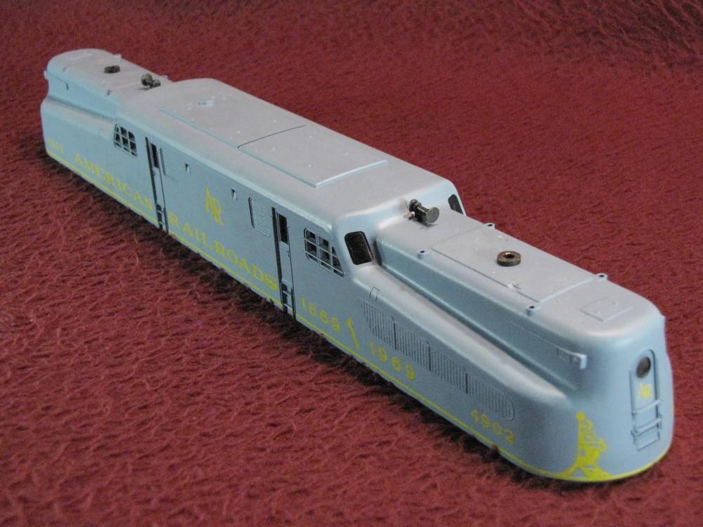

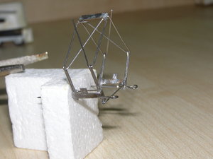

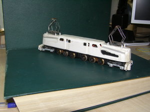

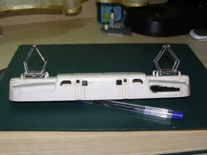

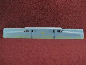

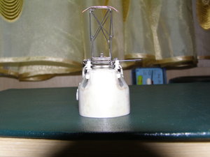

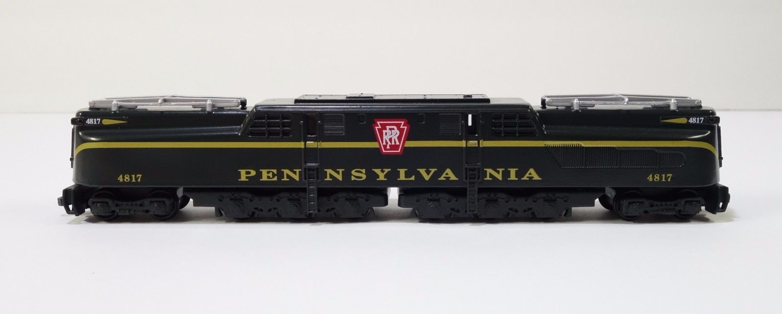

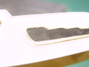

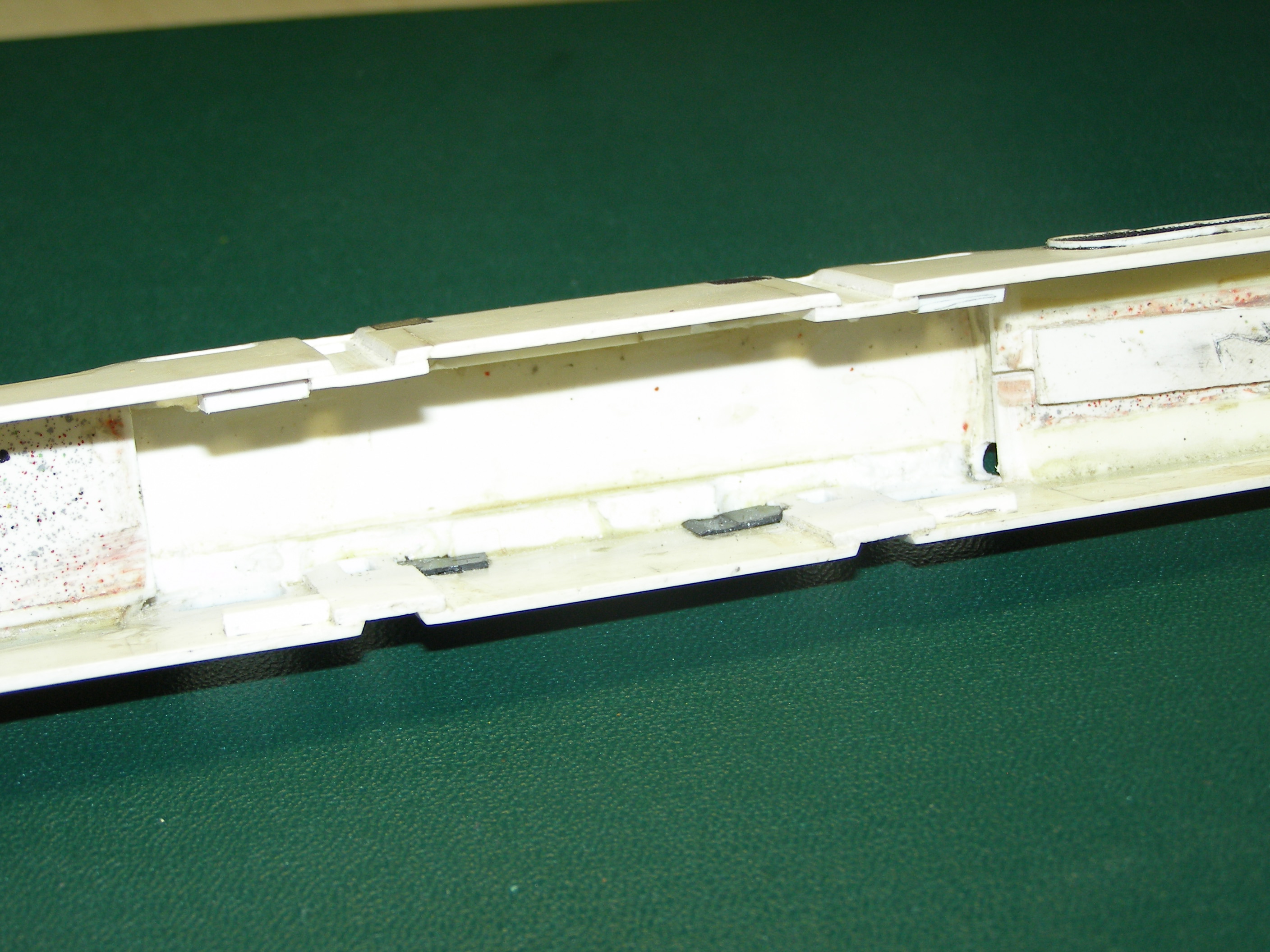

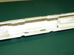

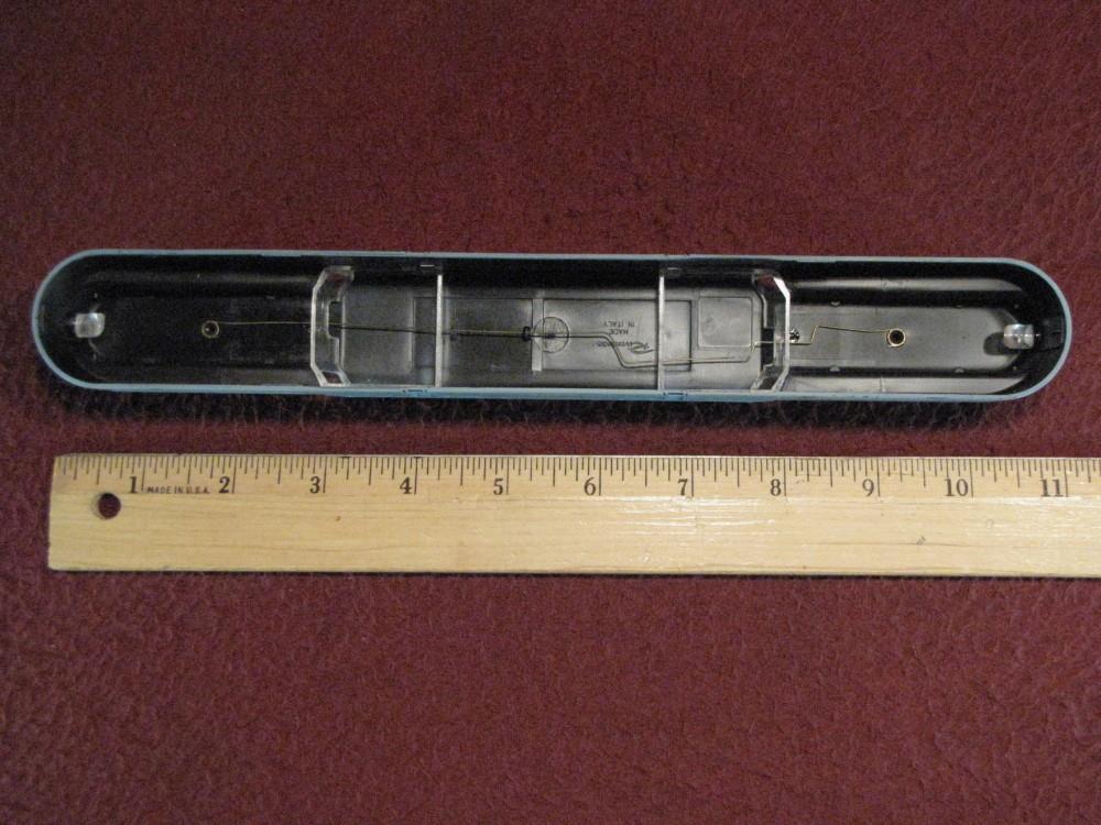

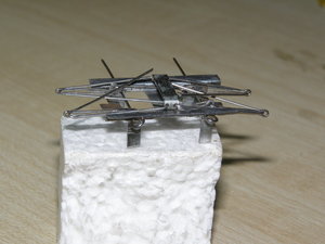

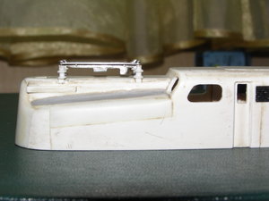

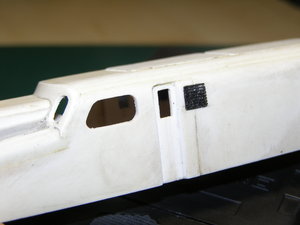

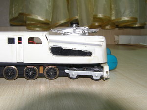

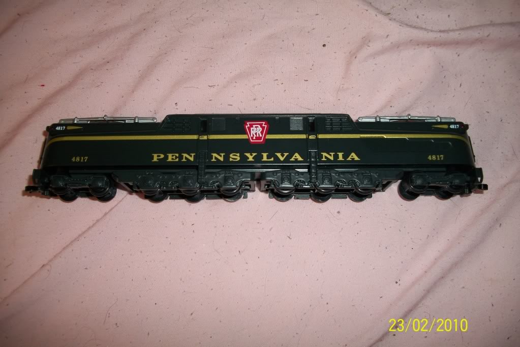

Вот с бюджетностью Вы правы - на ебее эта модель стоит 50-100 баксов с доставкой. Ето стало главным аргументом.

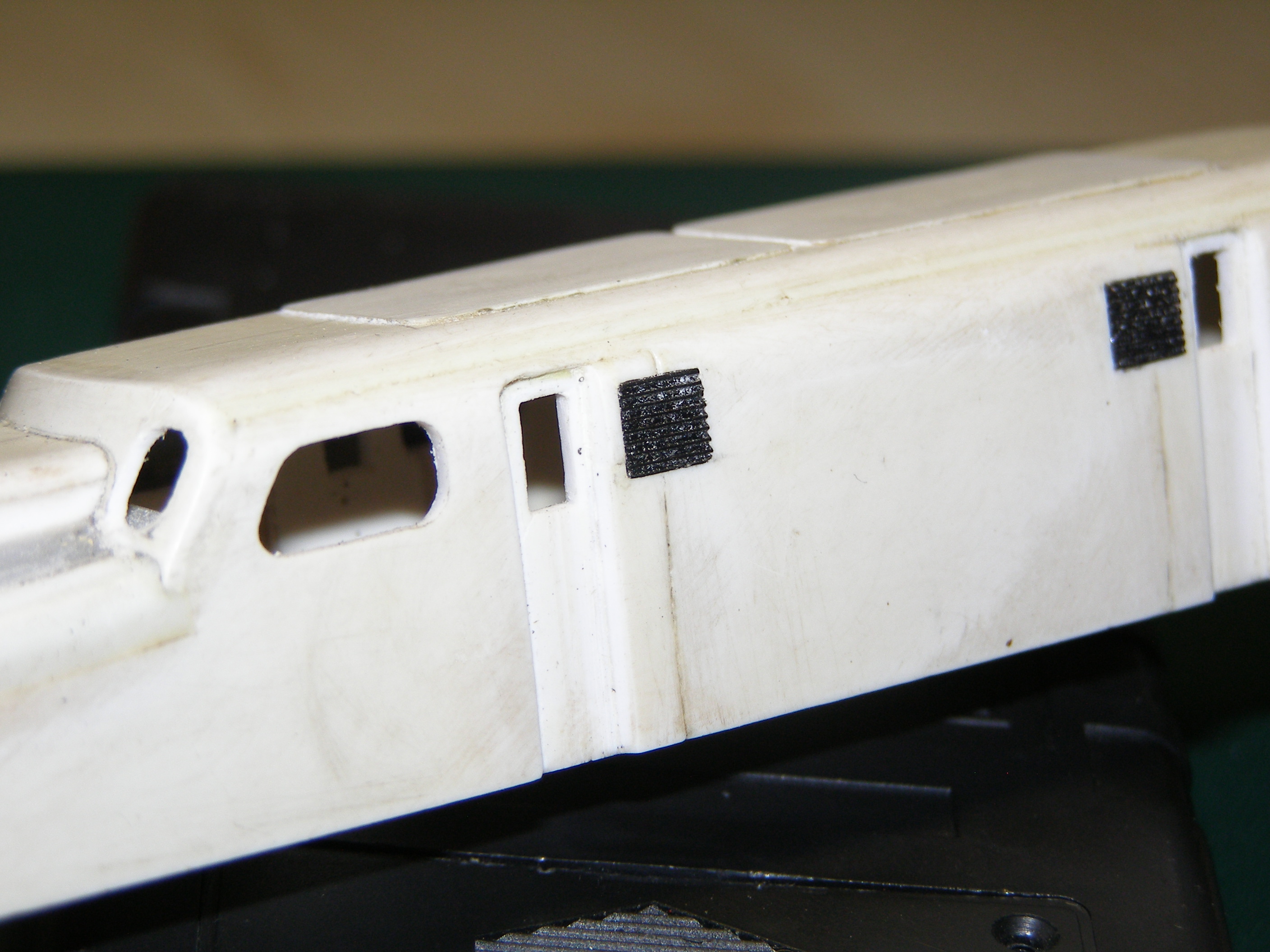

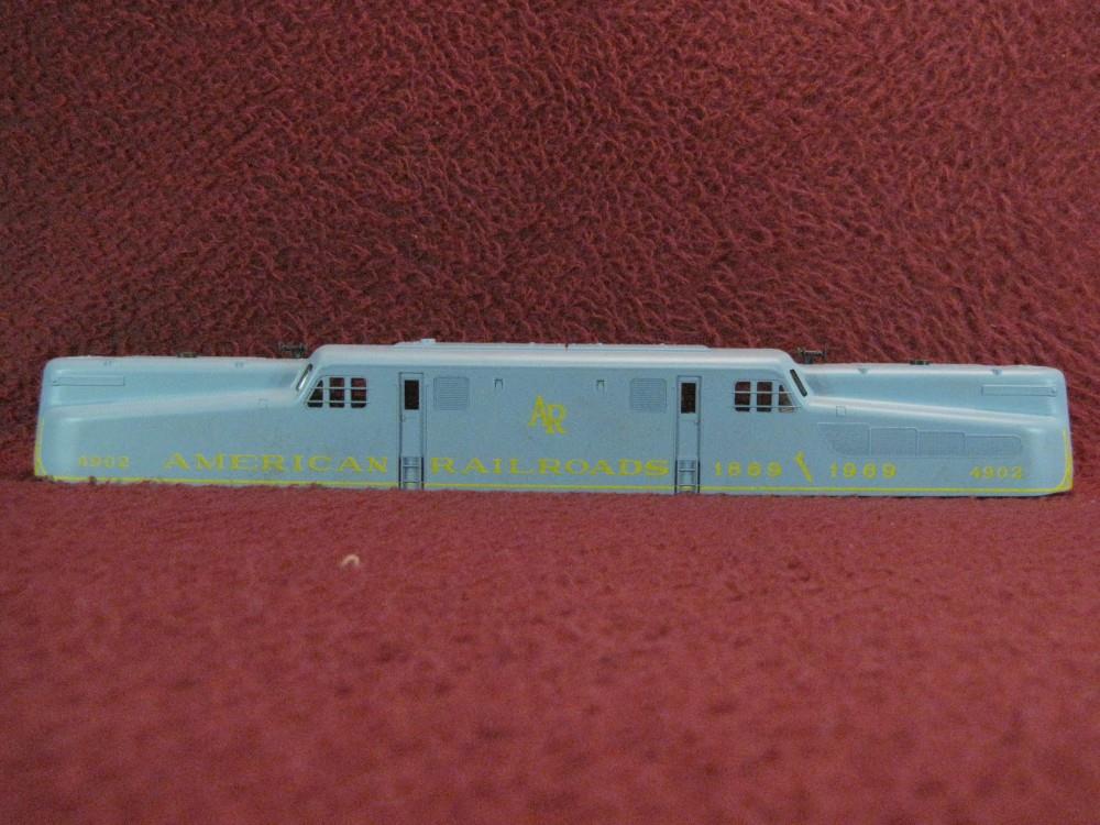

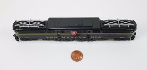

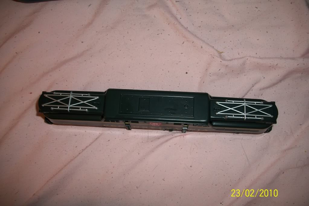

Вот еще фото корпуса: А это для сравнения заводской корпус: В общем корпус пока сделан в черновом варианте, будет еще доводиться.

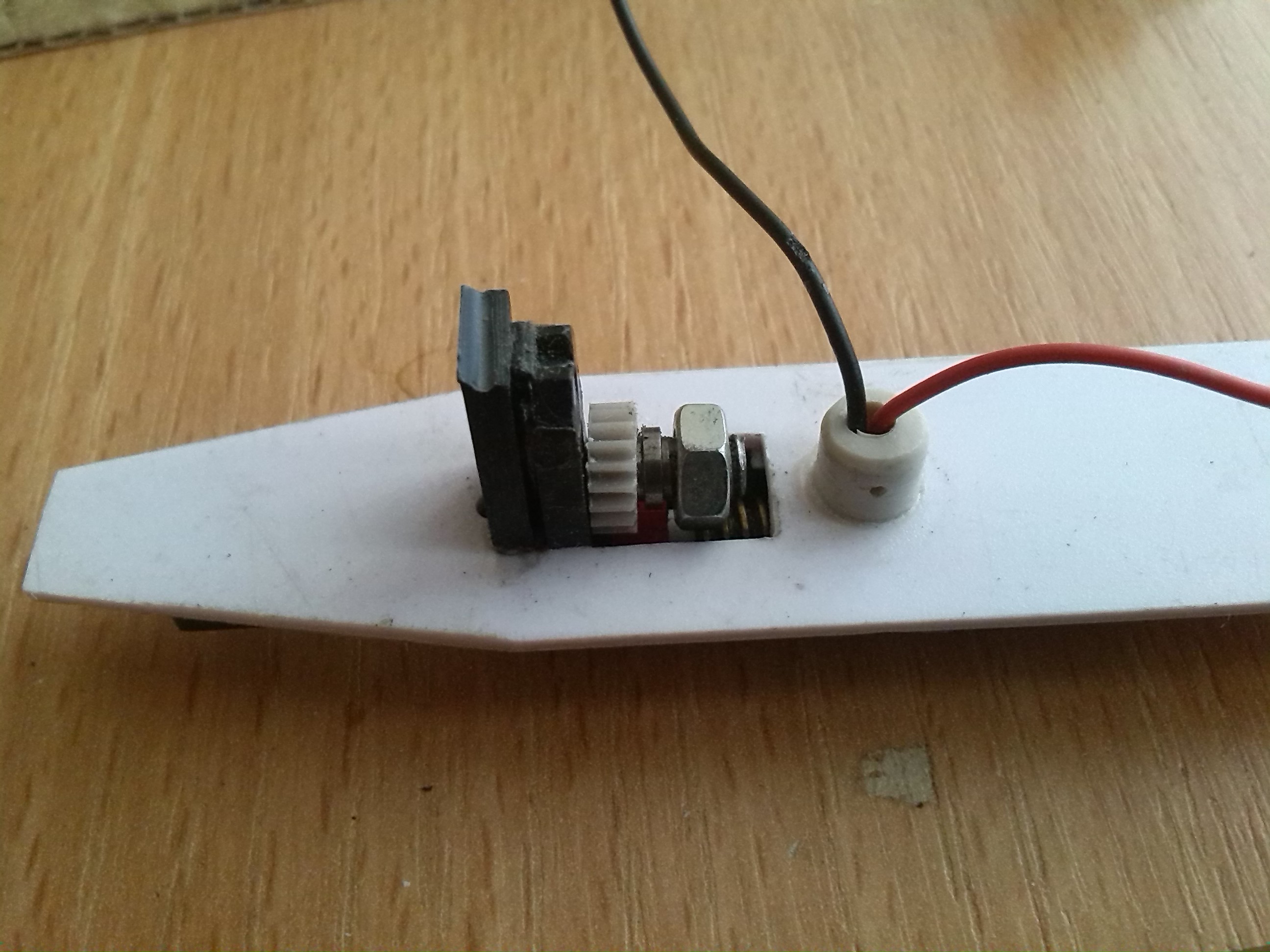

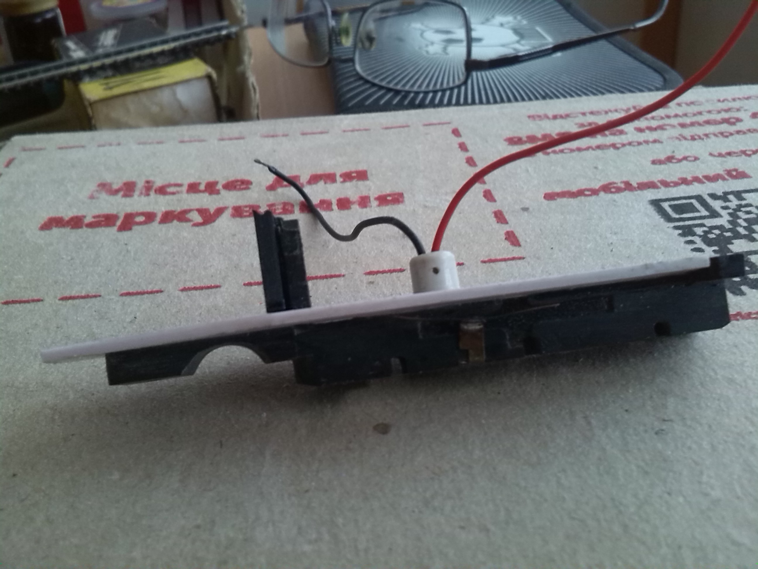

А вот потом начались муки творчества по созданию ходовой части.
Планировал использовать два двигателя - по одному на каждую тележку. Двигатели такие как я использовал для локомотива Siku (тема http://oef.com.ua/viewtopic.php?f=46&t=732). Колесные пары взял от синего электровоза из стартового набора - они подошли по размеру да и по фактуре. Вообще должен заметить, что стартовые пиковские ТТ-ные локомотивы - электровоз и паровоз, вот эти хороший источник запчастей: двигателей, червяков, колесных пар, подшипников и т.д. Их осталось много после Союза и они не дорогие. Продают их в большинстве случаев убитыми, в качестве лома. Вот пришлось какое-то время их искать и покупать чтобы набрать 6 колесных пар да еще пару вагонов, колесные пары которых пошли на передние тележки. Сделал я раму, тележки с приводами и редукторами. Конструкция получилась такая нестандартная, особенно в плане сборки. Но что-то перемудрил с редукторами не было подходящих шестеренок чтобы влезли в габариты - линия вала двигателя - линия вала червячной передачи в тележке. Да и сами передачи на одной тележке немного клинило - наверное вал на котором насажены червяки был немного кривой. Моторы тоже оказались слабоватыми для такого локомотива. В результате намучился с этим всем и забросил. Стал ждать вдохновения и технологического прорыва. Завтра, т.е уже сегодня продолжу.

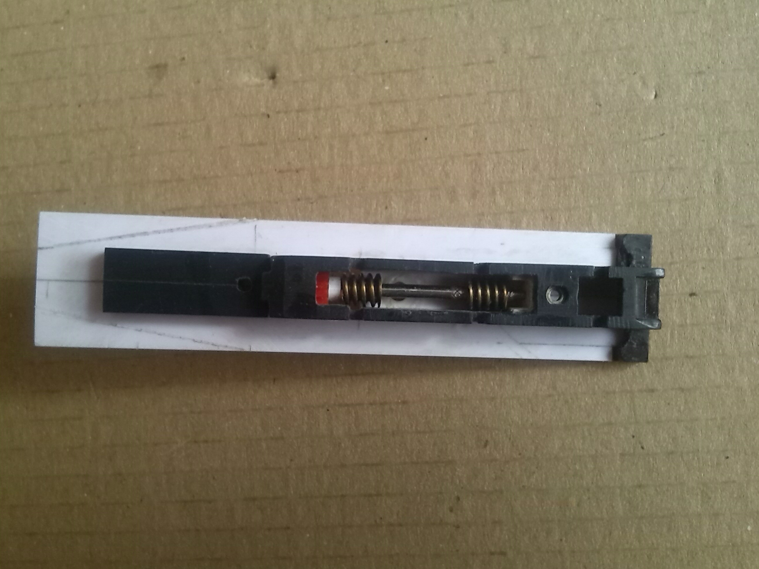

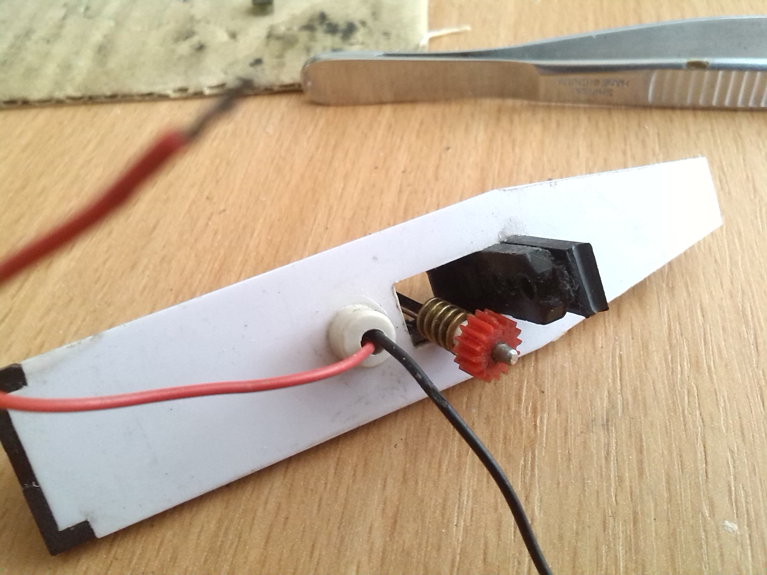

Продолжу.

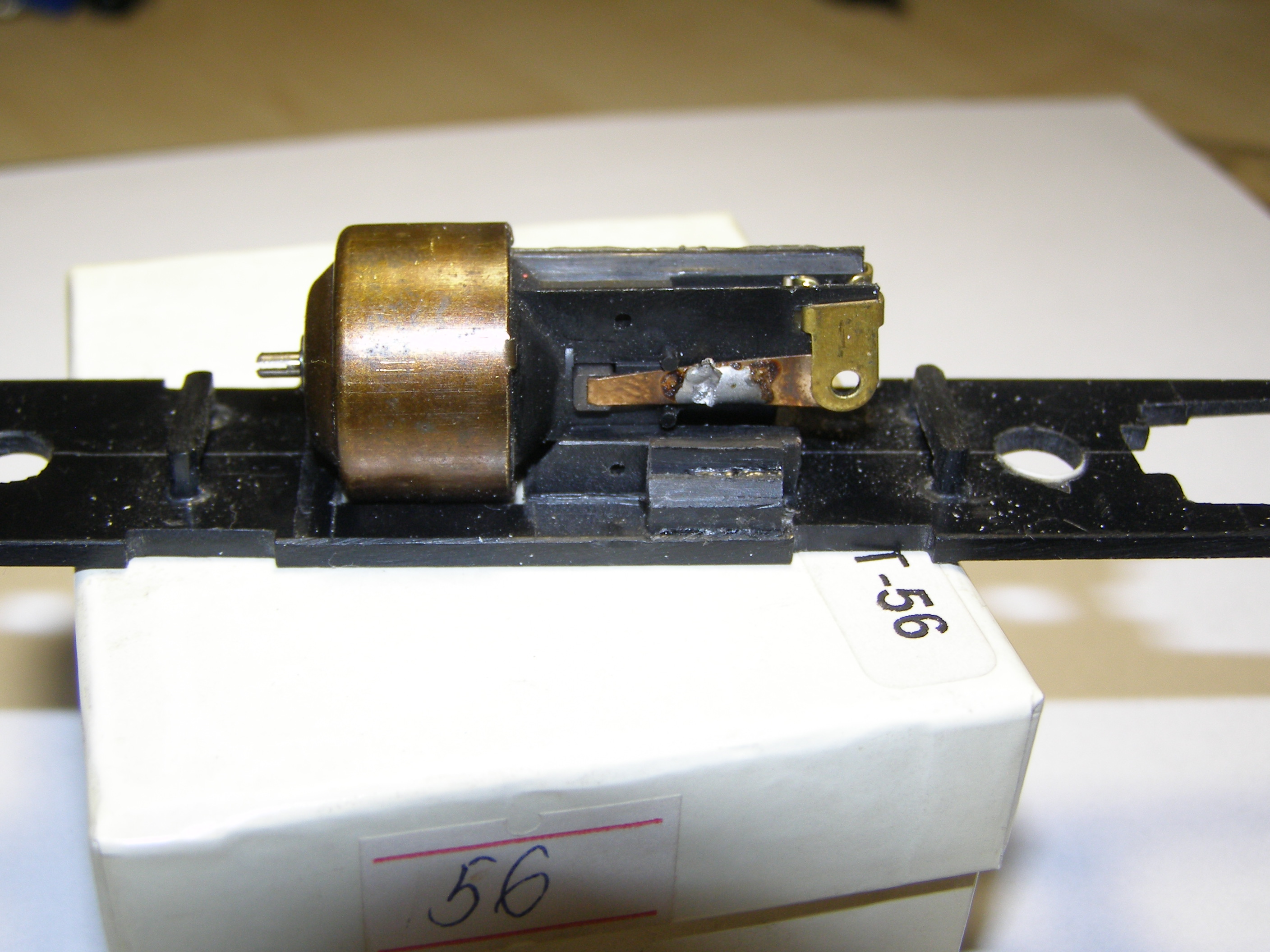

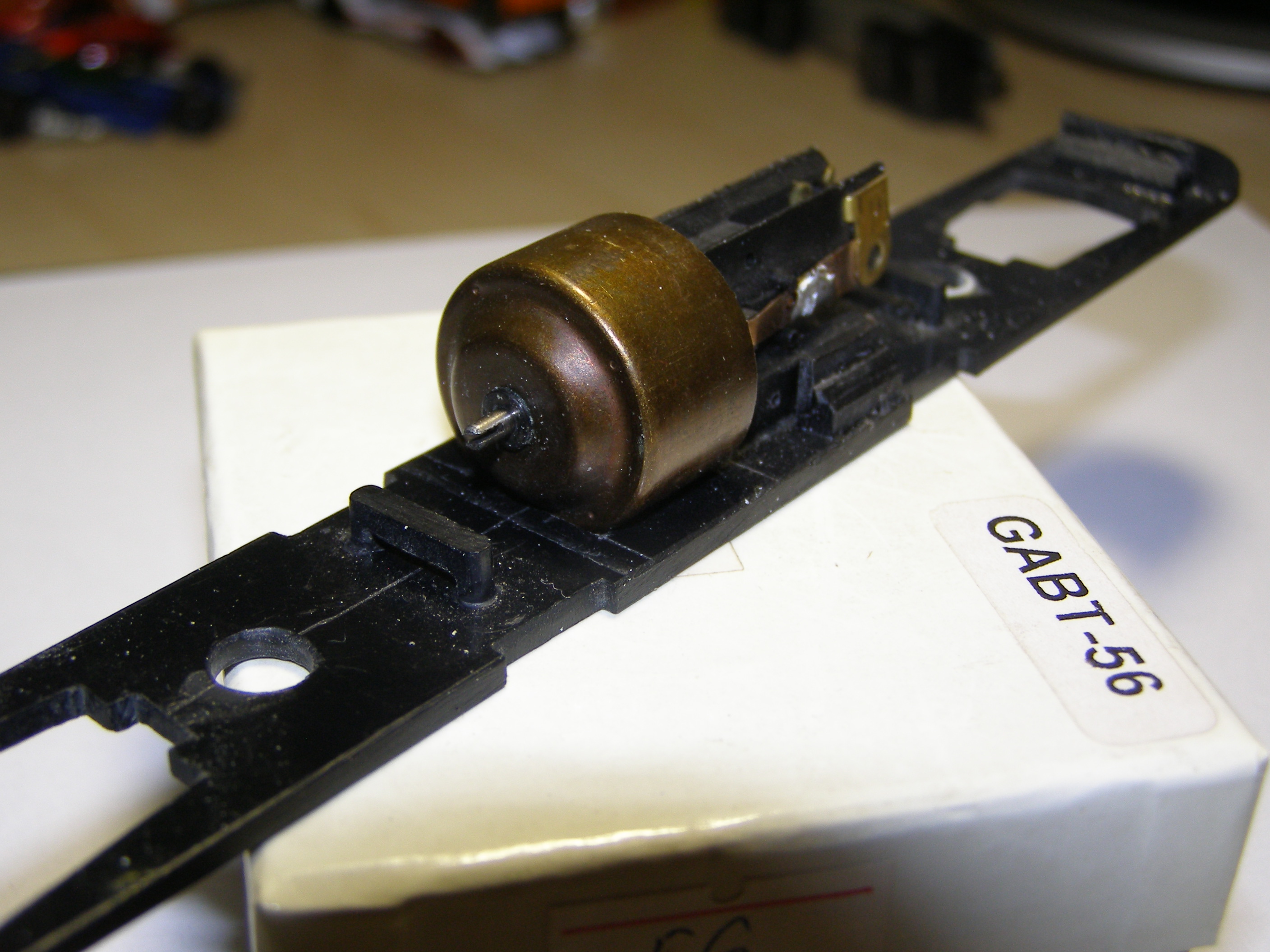

Скажу сразу, что ходовую часть - т.е. тележки, редуктора, раму делал 3,5 раза. Дальше все объясню.

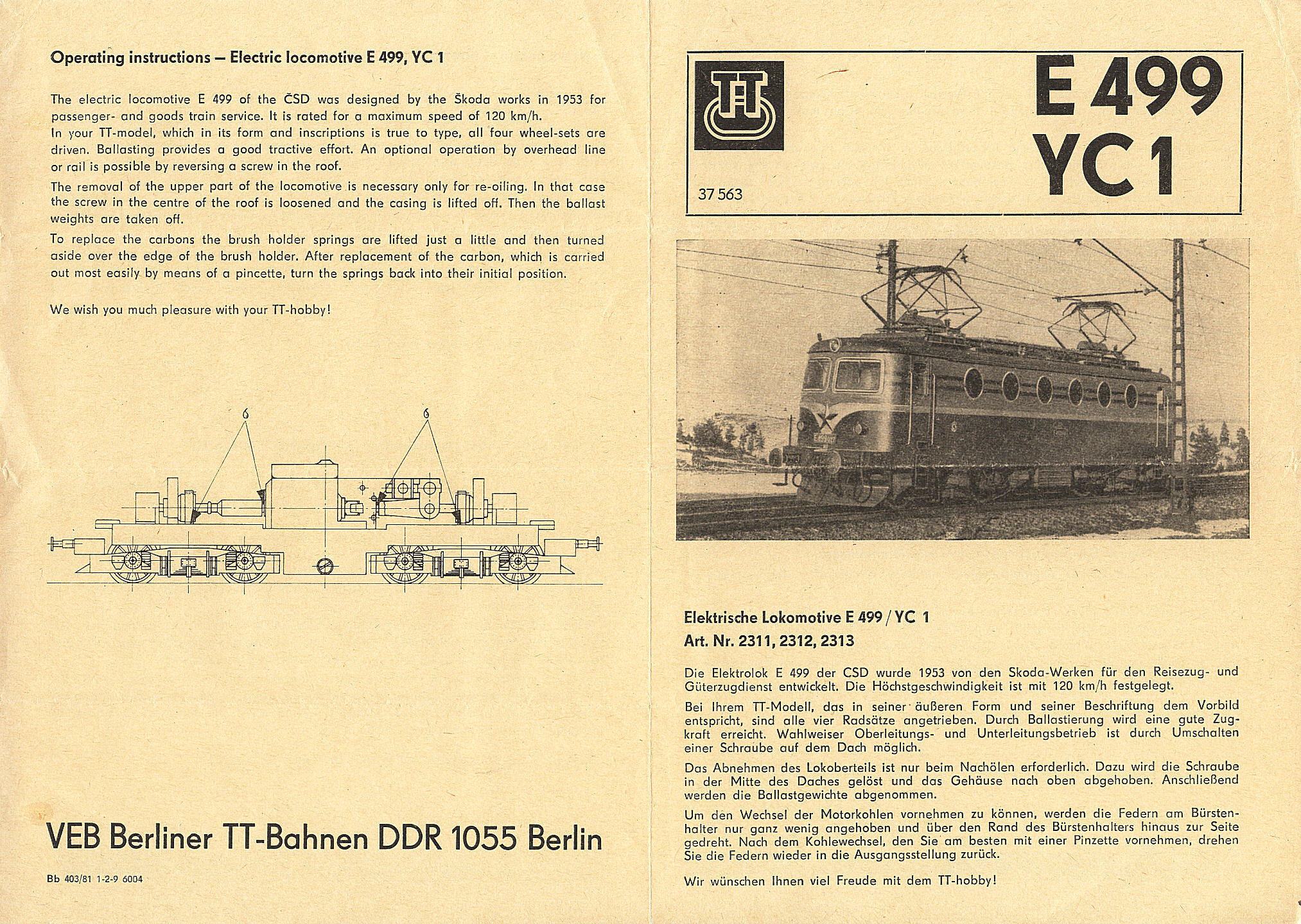

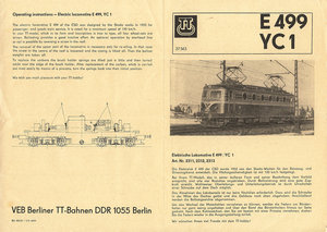

Забыл сказать, что прежде чем делать прорабатывал варианты кинематических схем: схема как у BR118 и подобных ему локомотивов отпала сразу - нет места для размещения раздатки и карданов: тележки занимают всю длину локомотива, на которых фактически лежит весь корпус, плюс они вращаются. Схема передачи через червяк, а потом через шестеренки на колесные пары тоже не подошла - во первых на колесных парах стоят косые шестерни - надо добавлять обычные и делать из шестеренок передачу на все три колесные пары и так 2 раза - не технологично, особенно в домашних условиях да и тяжко это сделать.
В результате была выбрана за основу кинематическая схема как у электровоза ЧС1:
Ось вращения была выбрана мной между 1 и 2 основным колесом чтобы была нормальная проходимость поворотов, там же находится крепление тележки к раме в виде полого стержня диаметром 6 мм. через который будут проходить провода от токосъемников с колес. Тележка крепится к раме шпилькой.
Двигатель решил использовать от Piko с двойным валом. Для этого сделал новую раму с посадочным гнездом для двигателя:

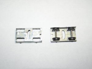

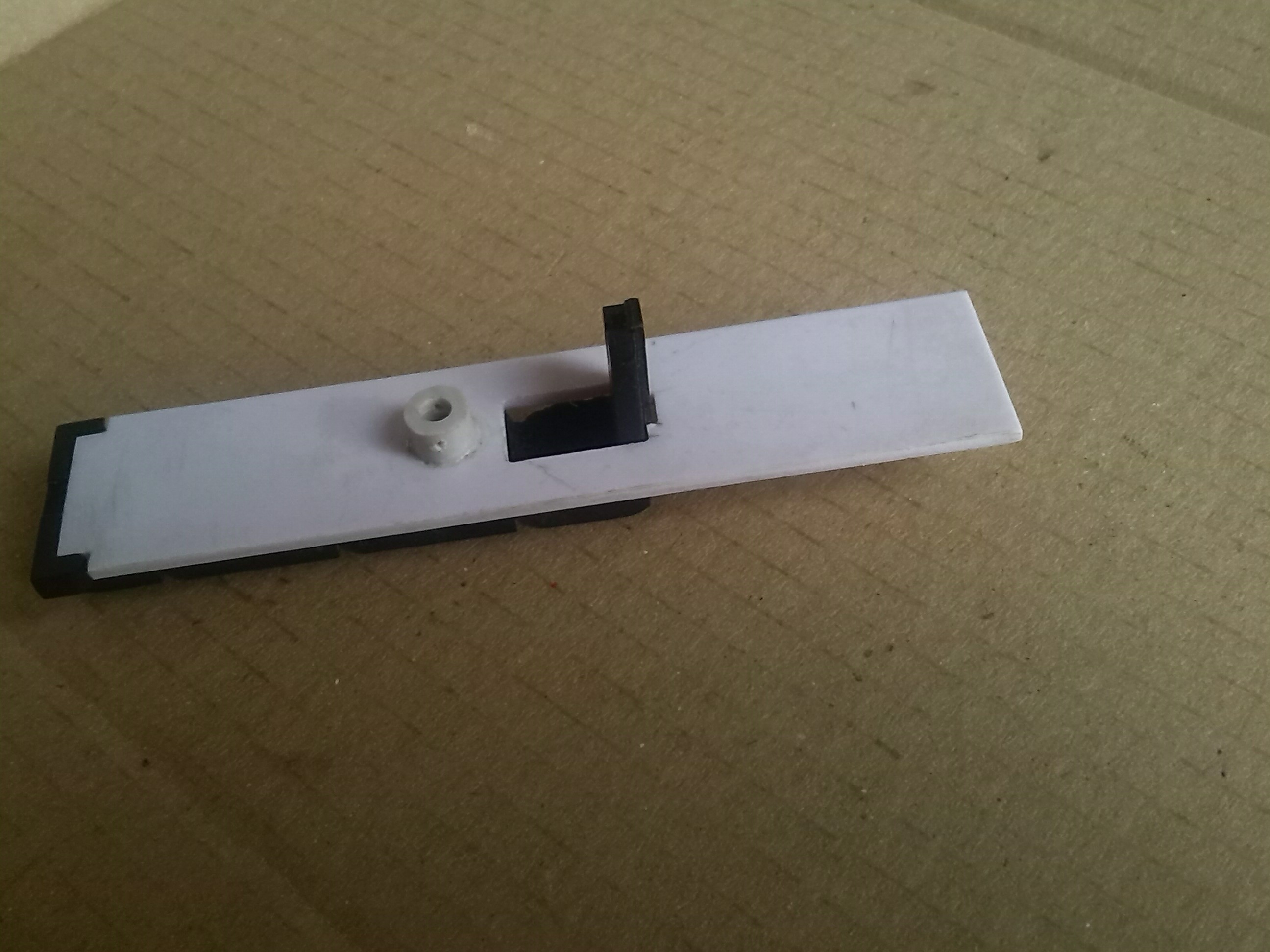

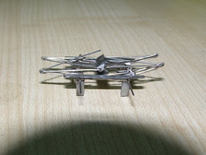

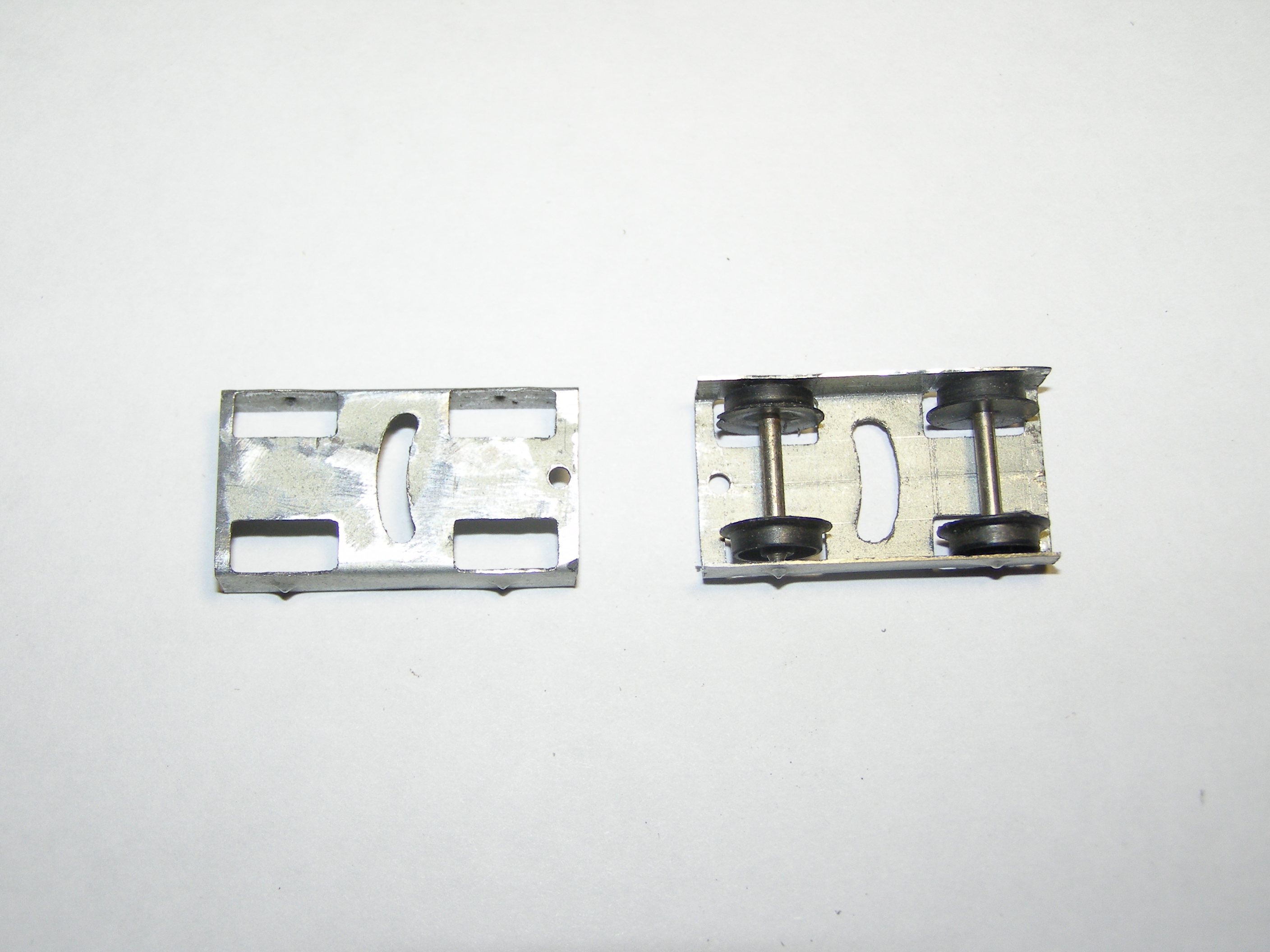

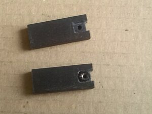

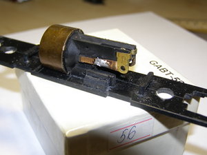

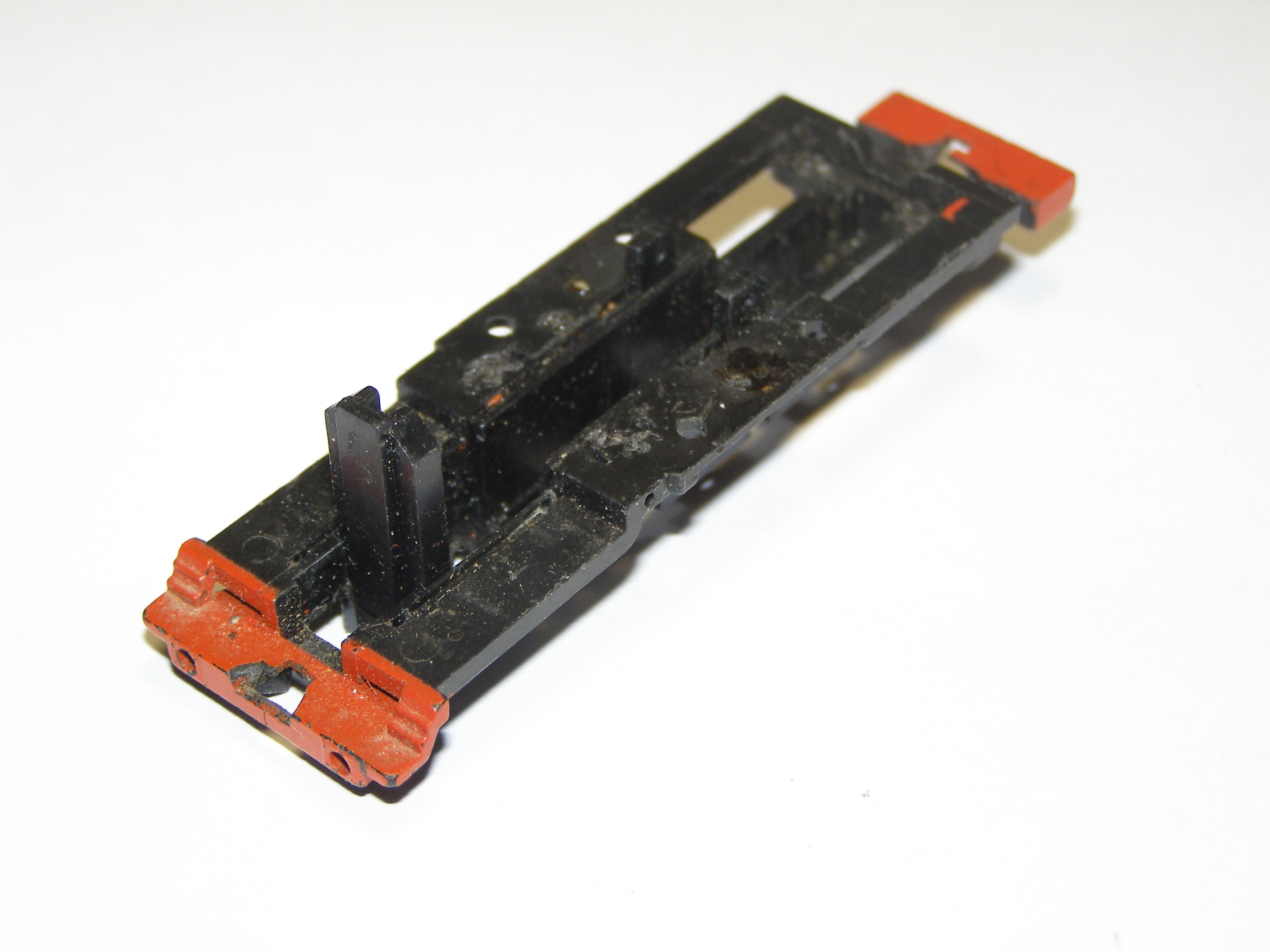

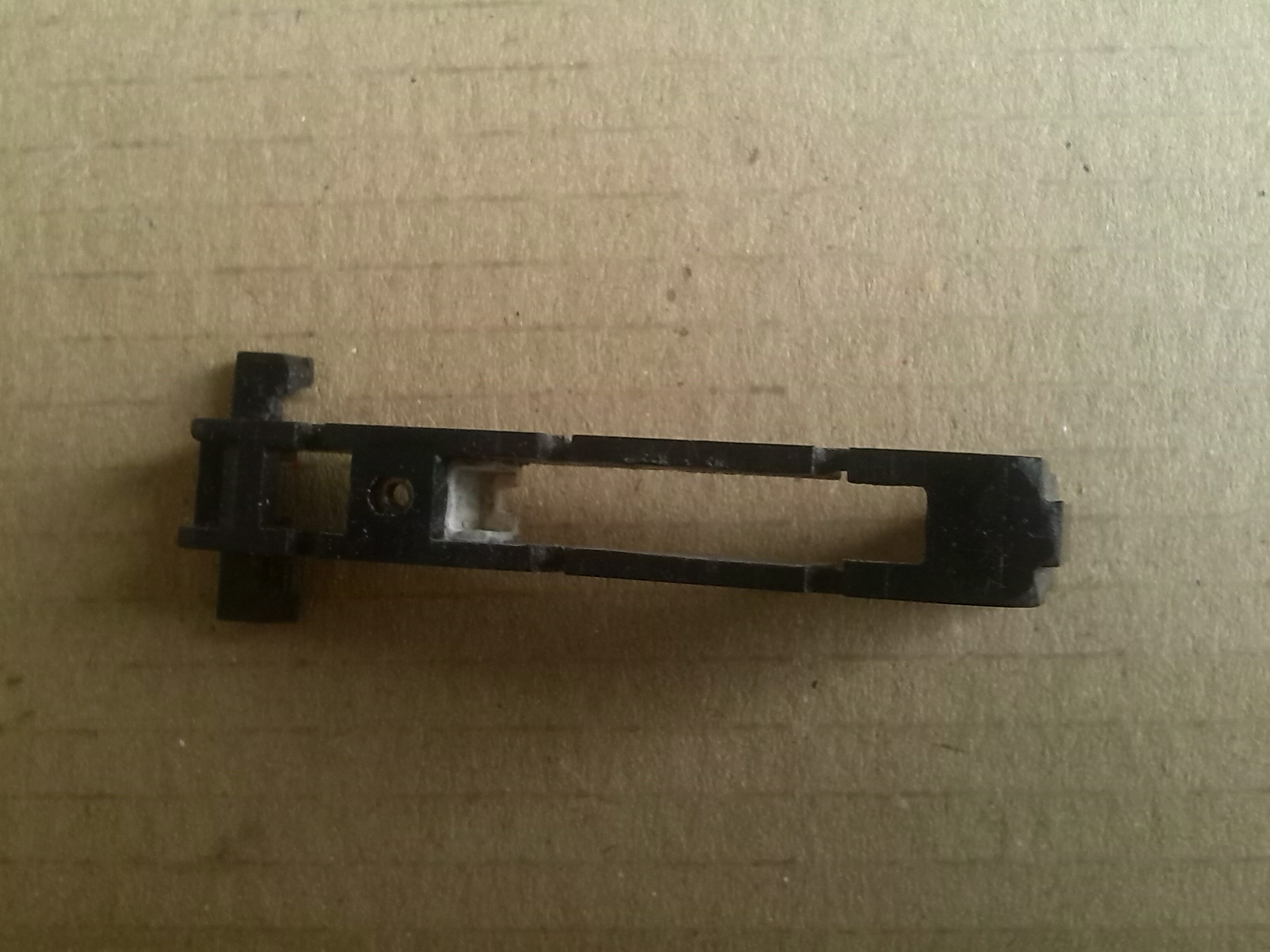

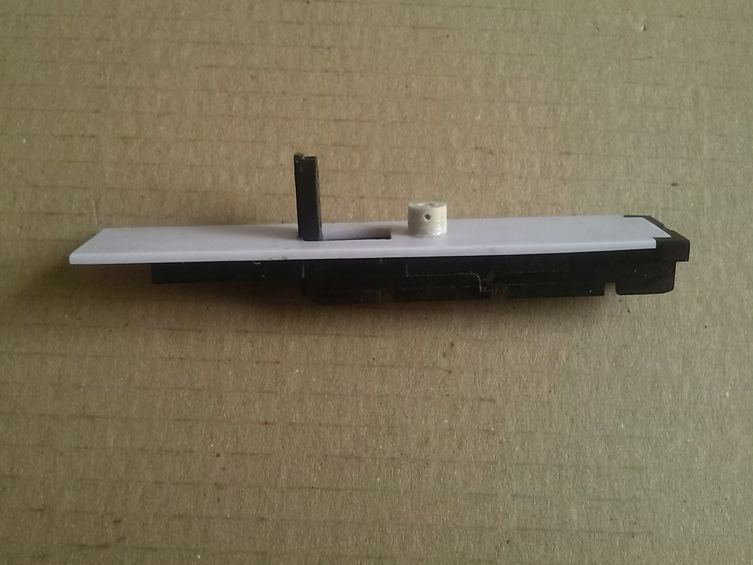

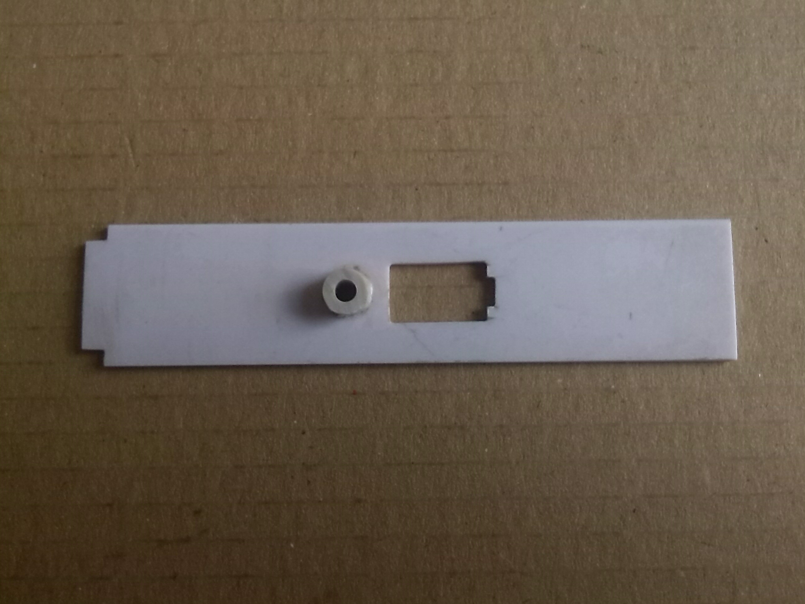

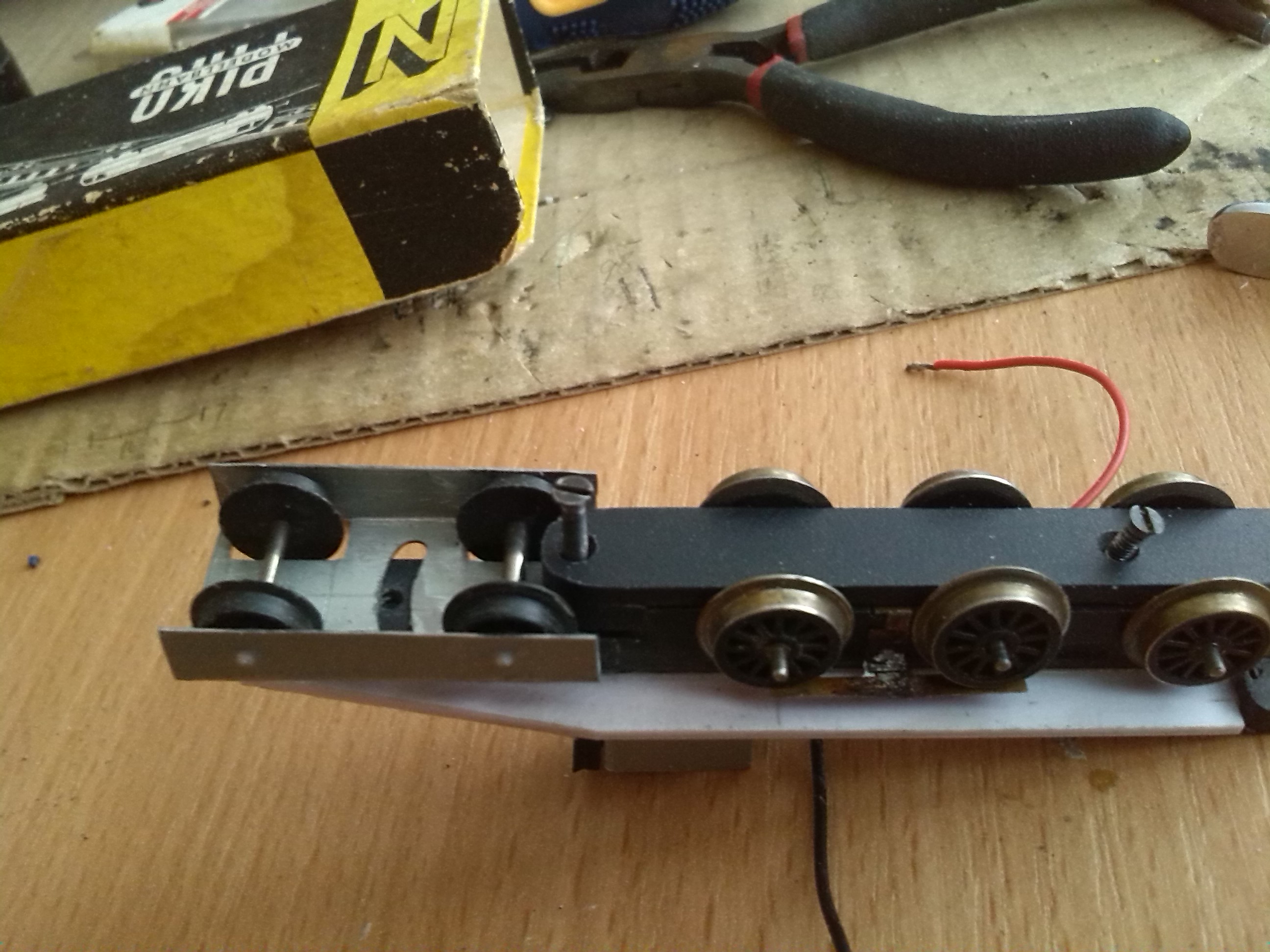

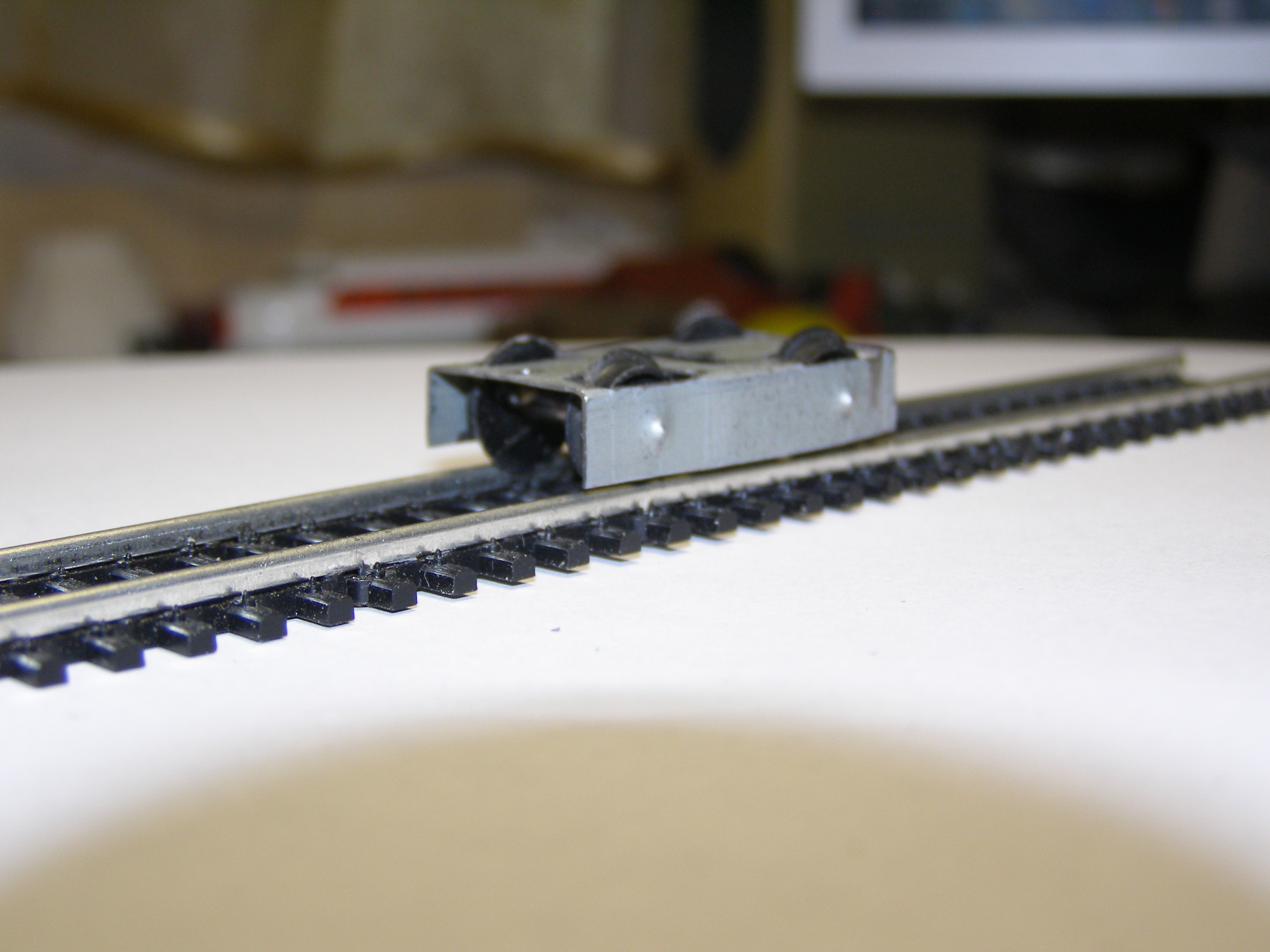

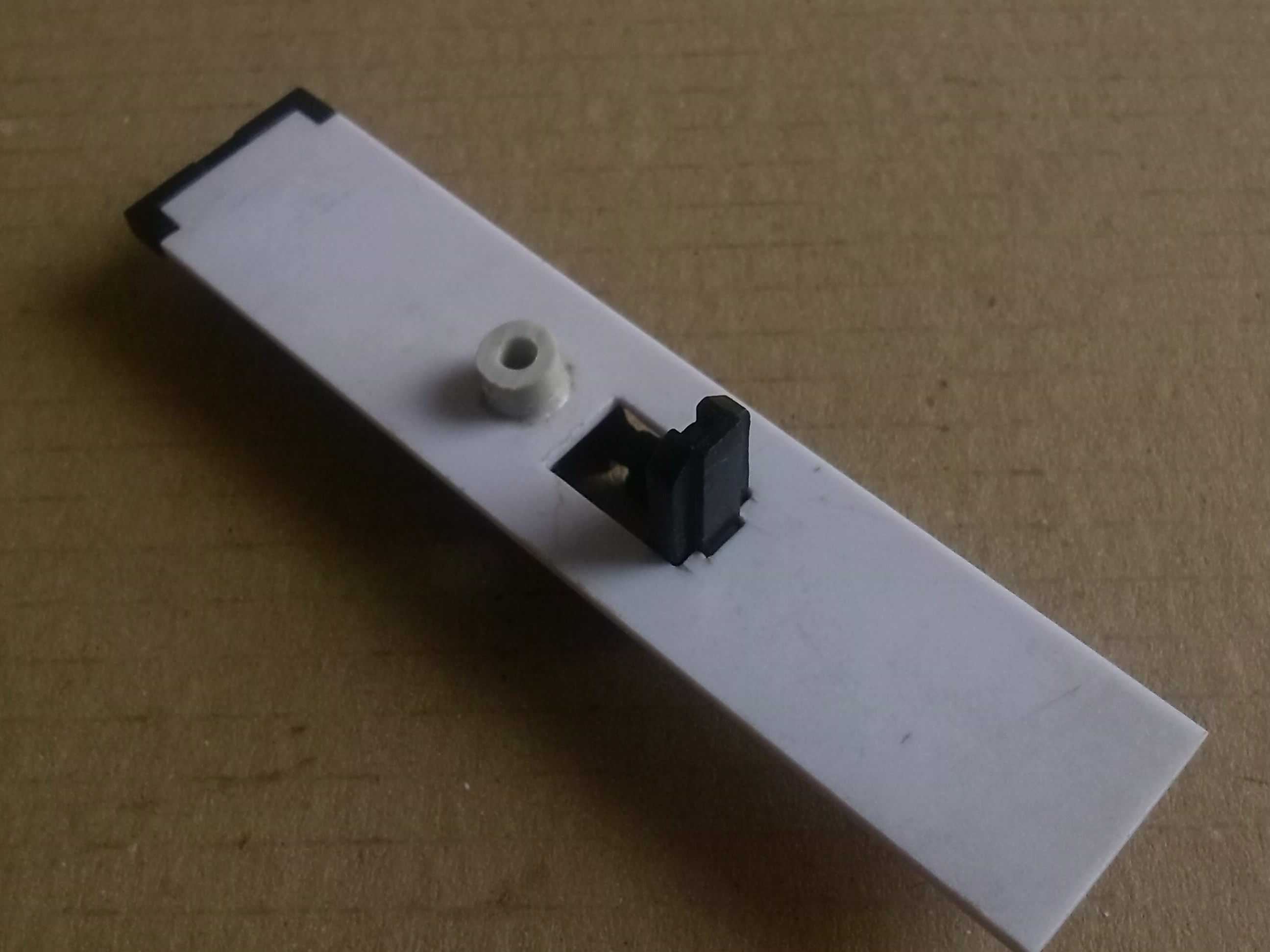

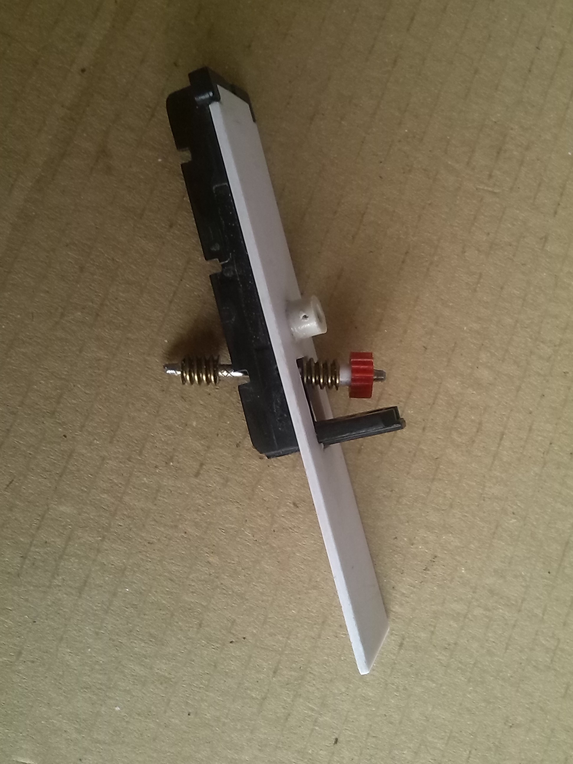

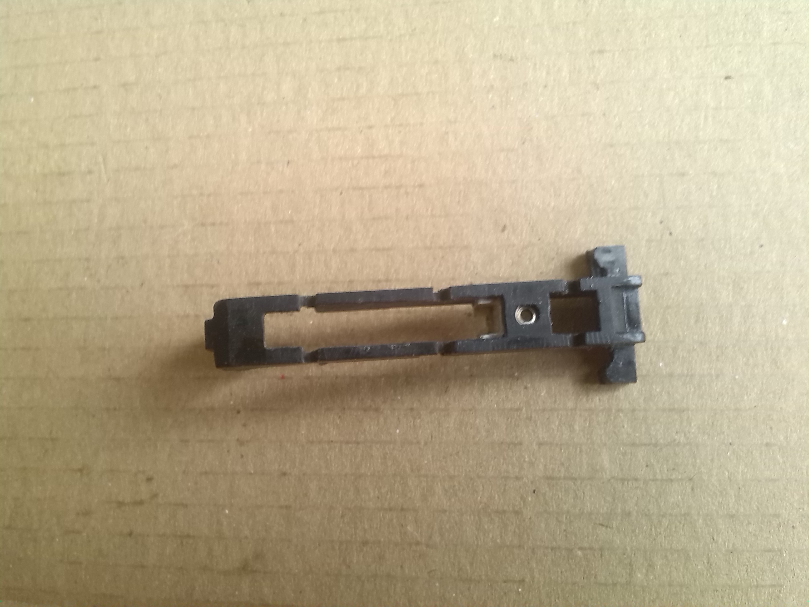

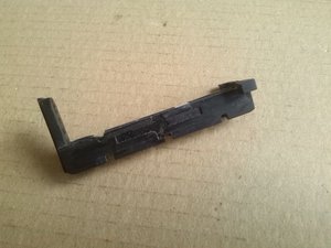

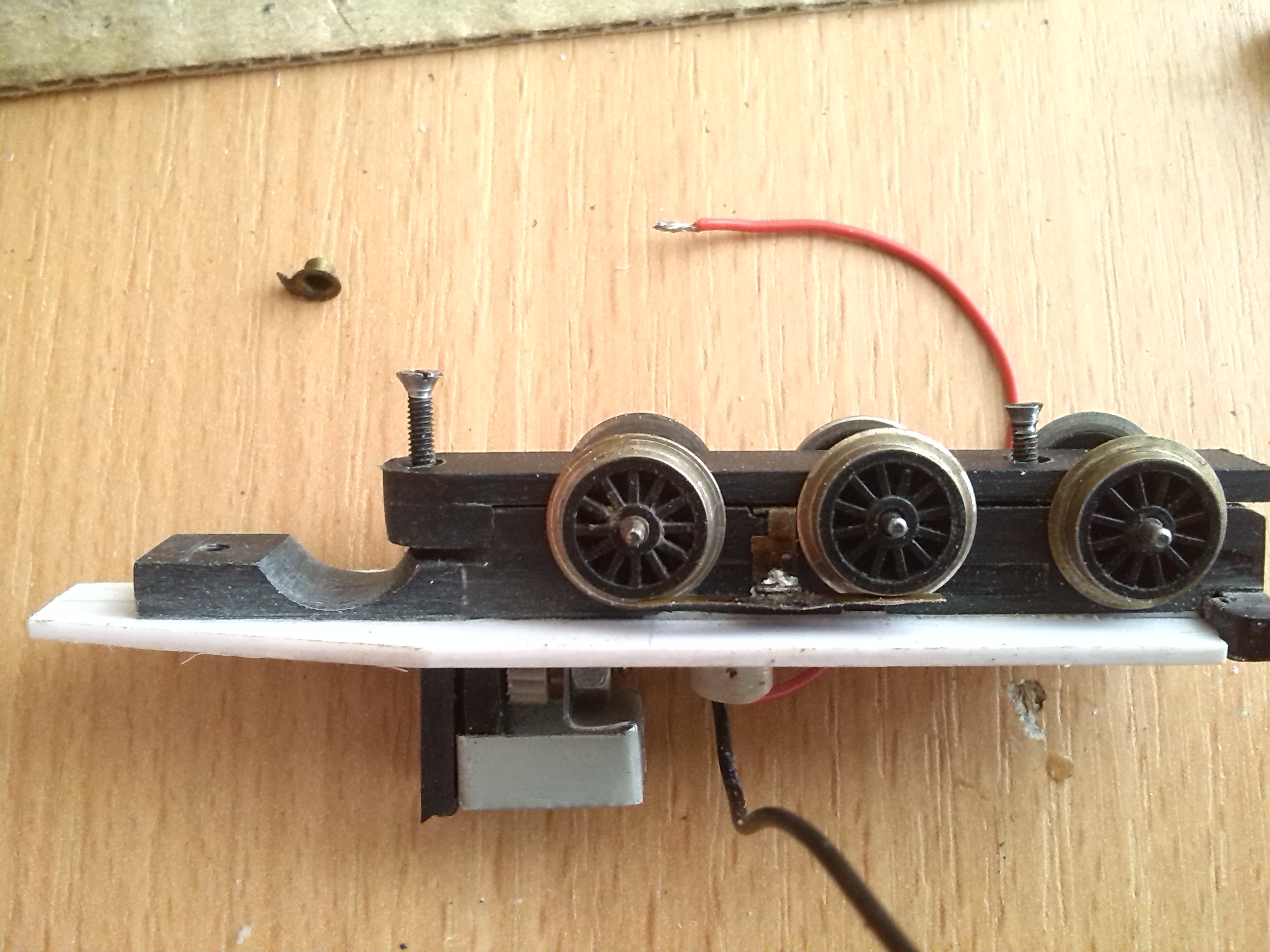

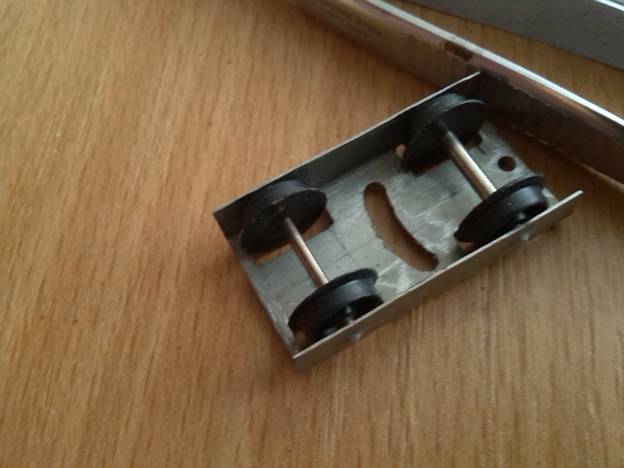

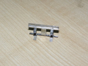

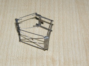

Исходя из уже имеющегося опыта тележки решил делать из рам от паровозов BR 92
Выбор был сделан потому-что там уже есть посадочные гнезда для подшипников, куда вставляется вал, есть гнезда для колесных пар, правда их пришлось заклеить и проточить новые по тем же размерам, т.е. не надо было подгонять червяки к колесам. К тому же можно было использовать родные шестерни редуктора и приводной вал.
У рамы удалил все лишнее, получилось вот такое: Сделал две пластины с вырезом под гайку, куда будет заворачиваться винт, который скрепляет крышку и переднюю двухосную тележку. Приклеил ее к раме. Вклеил в раму гнездо для подшипника, так как решил делать два ведущих колеса и длина вала уменьшилась. Вырезал верхнюю пластину, вклеил ось Пластину приклеил к раме

Эти двигатели так же как и вышеупомянутые Вами "юниоровские" локи изготавливала фирма Zeuke в последствии переименованная в BTTB (Berliner-TT-Bahnen). Ато опять все лавры достанутся Pikoxxx-zzz107 писав:...Двигатель решил использовать от Piko с двойным валом....

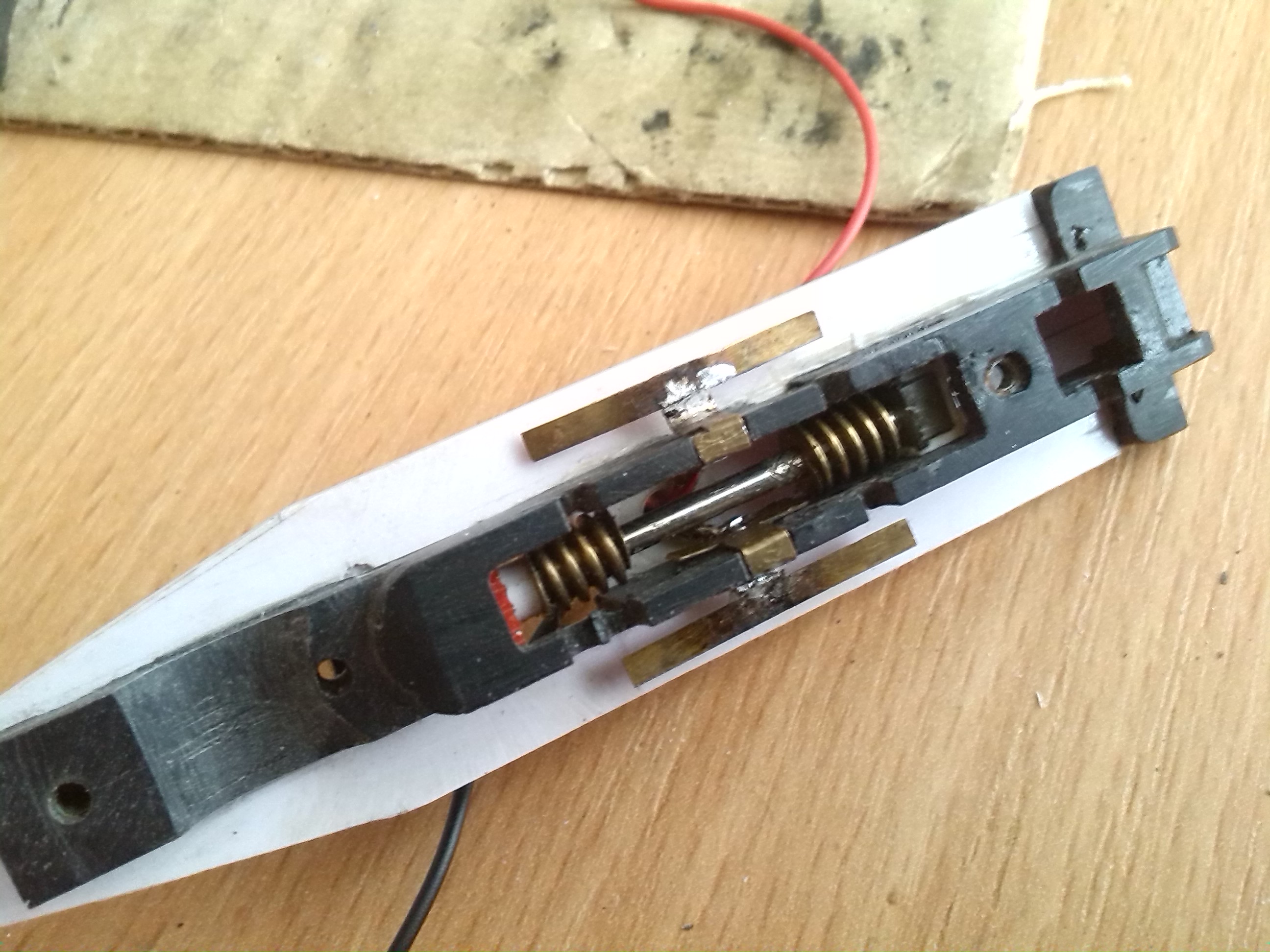

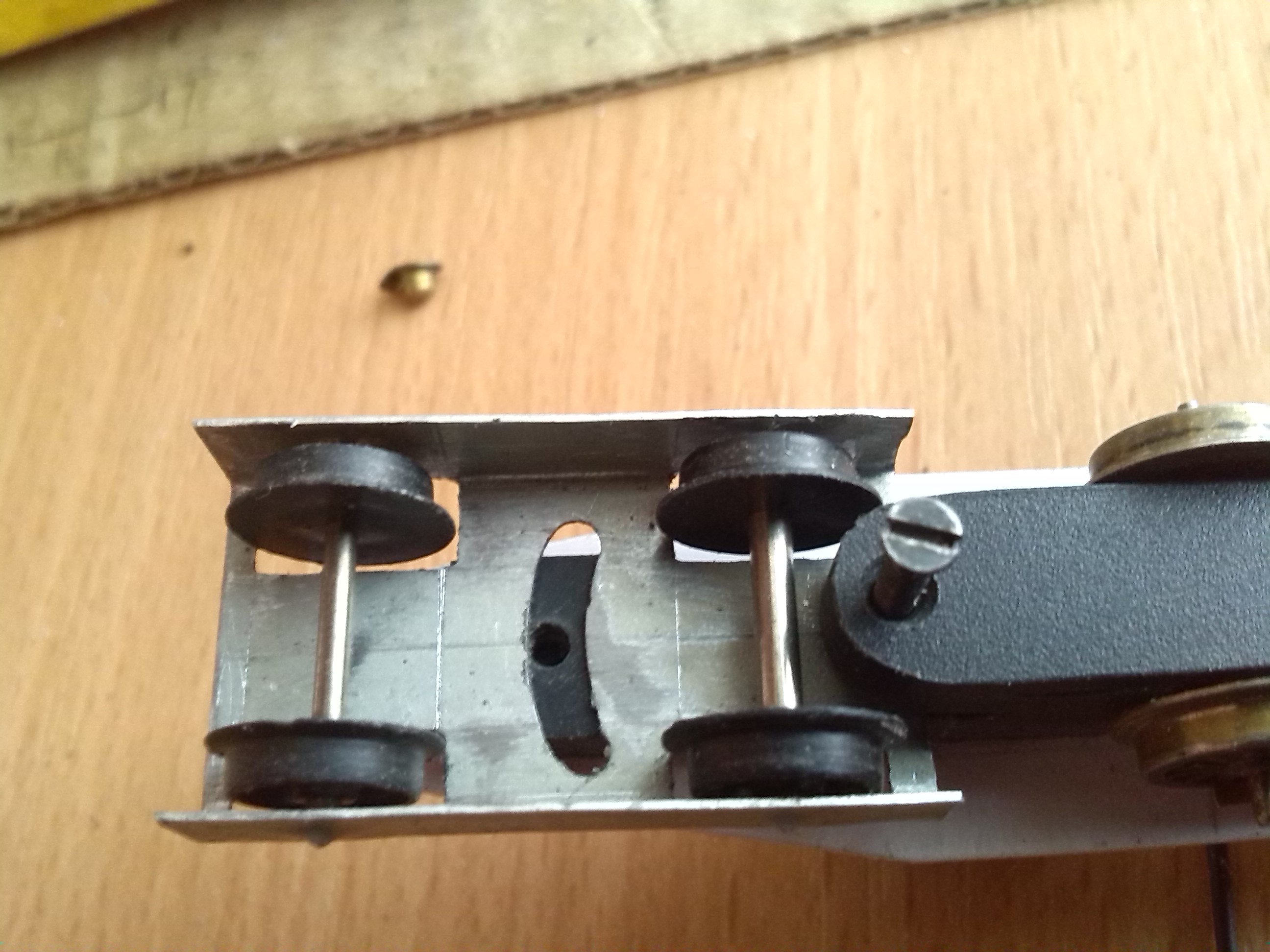

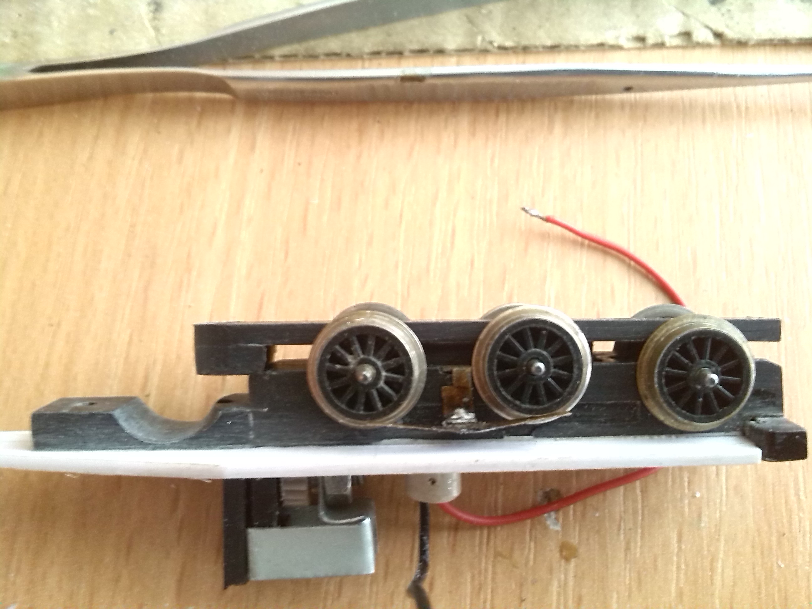

Получилась такая тележка.

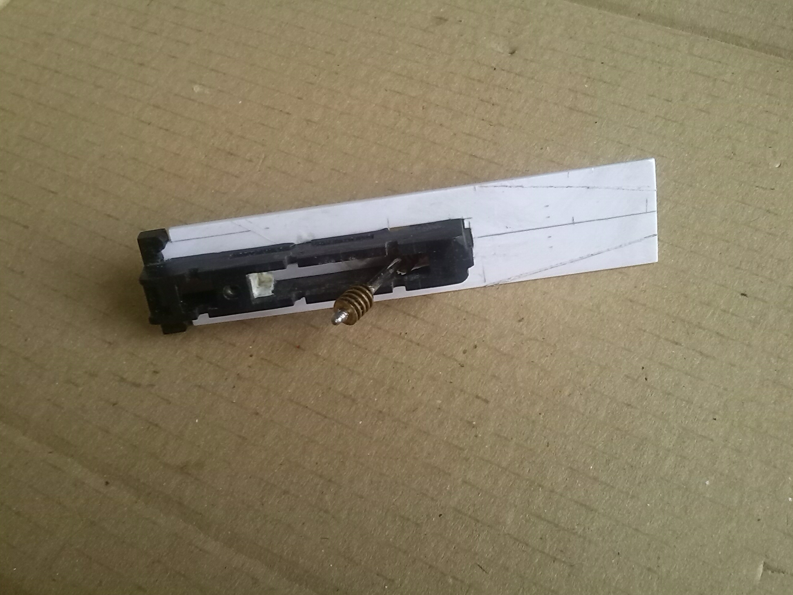

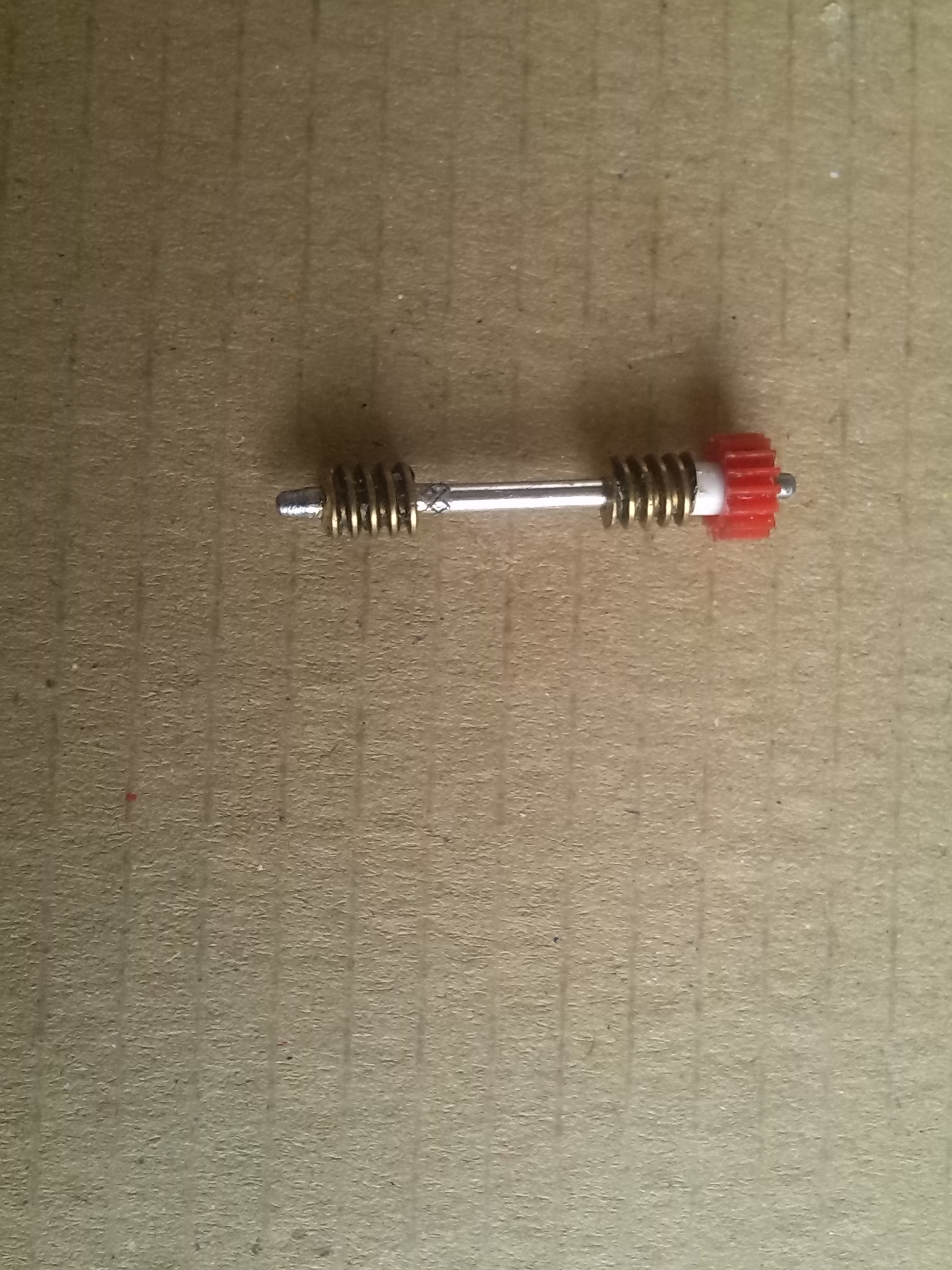

Дальше - червячный вал и его монтаж в тележку

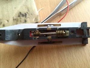

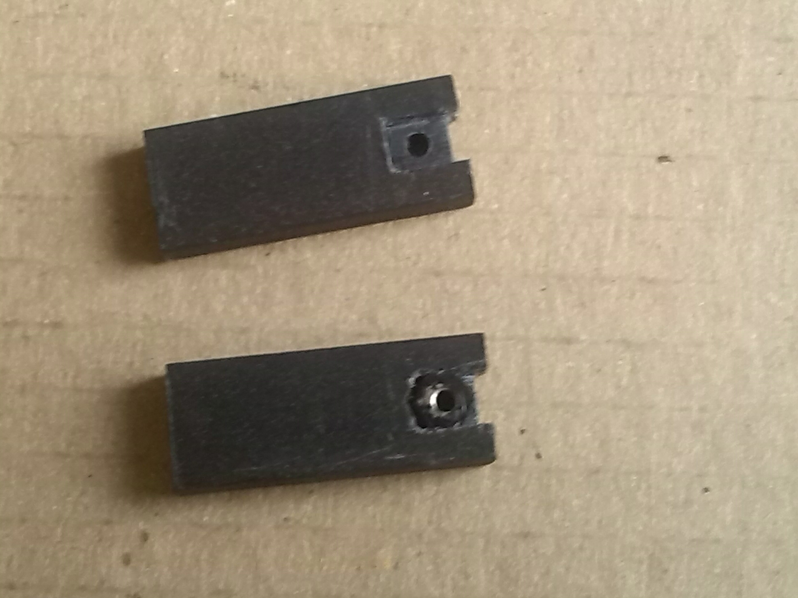

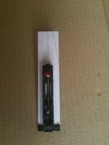

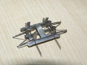

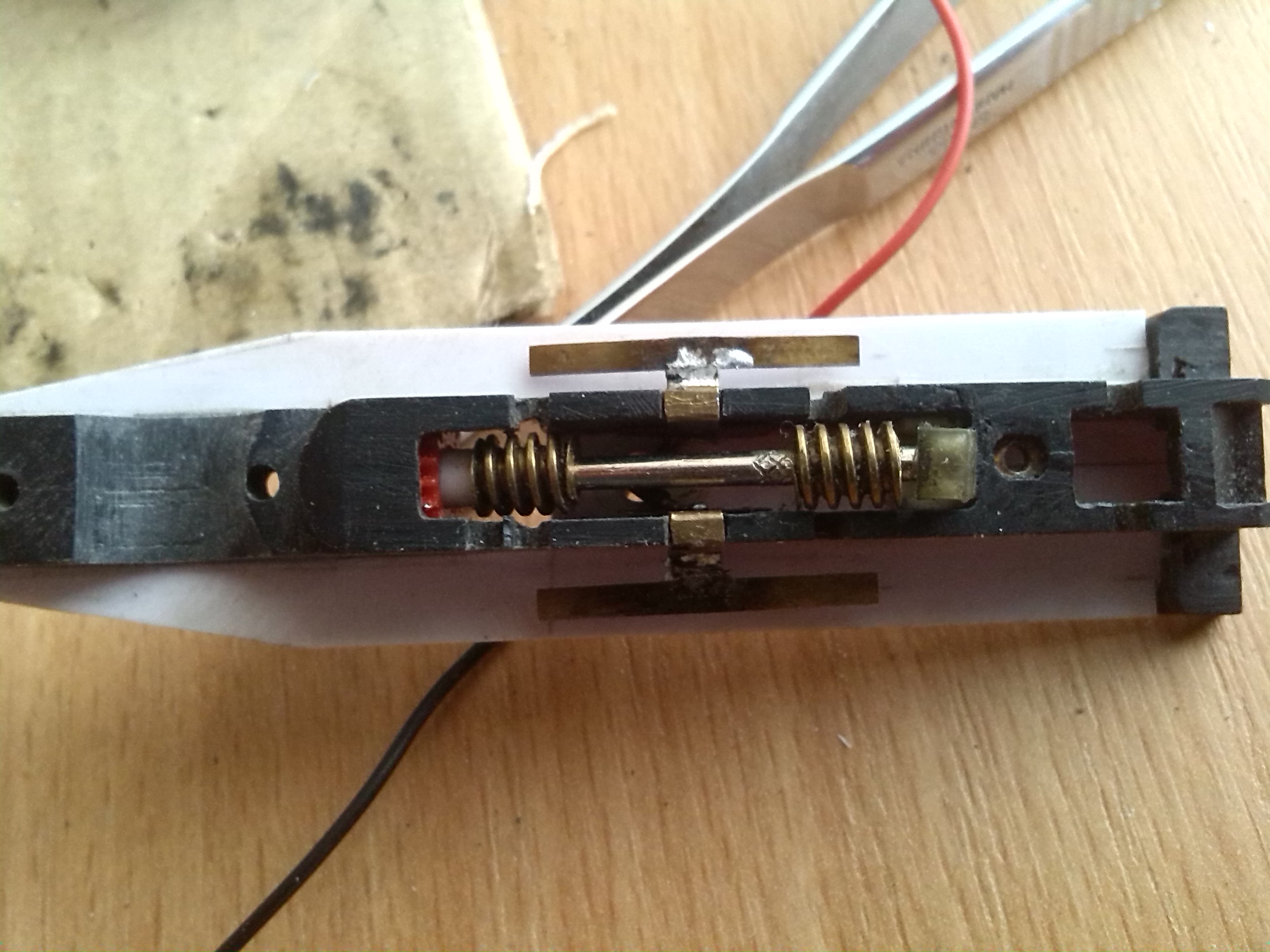

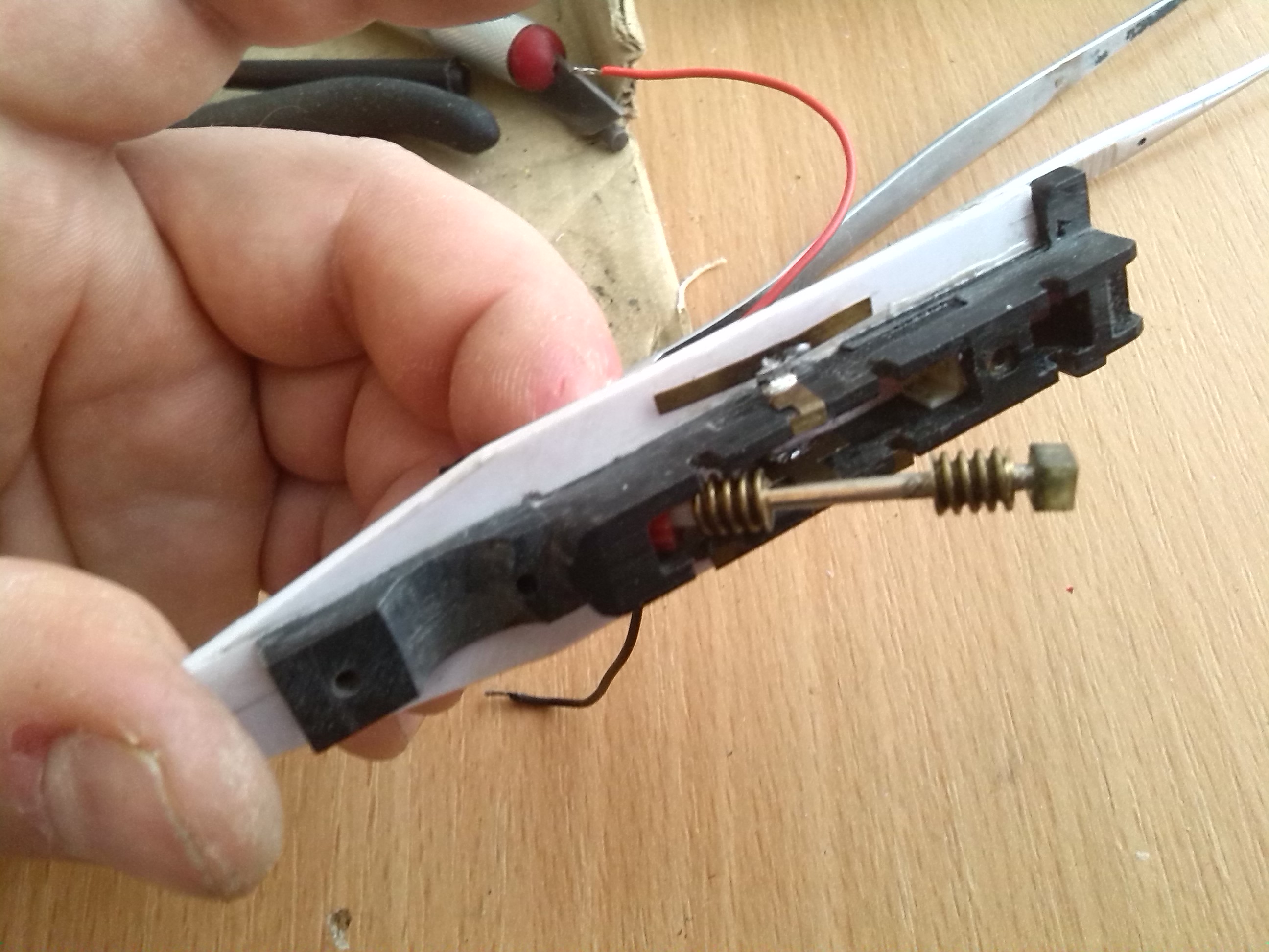

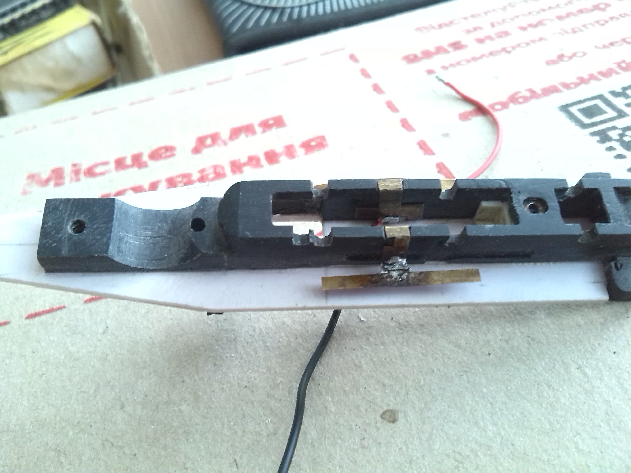

В тележке вырезал пазы для установки контактов и сделал выборку для колес передней двухосной тележки и отверстие под винт, который будет держать эту тележку.
Монтаж червячного вала с подшипниками

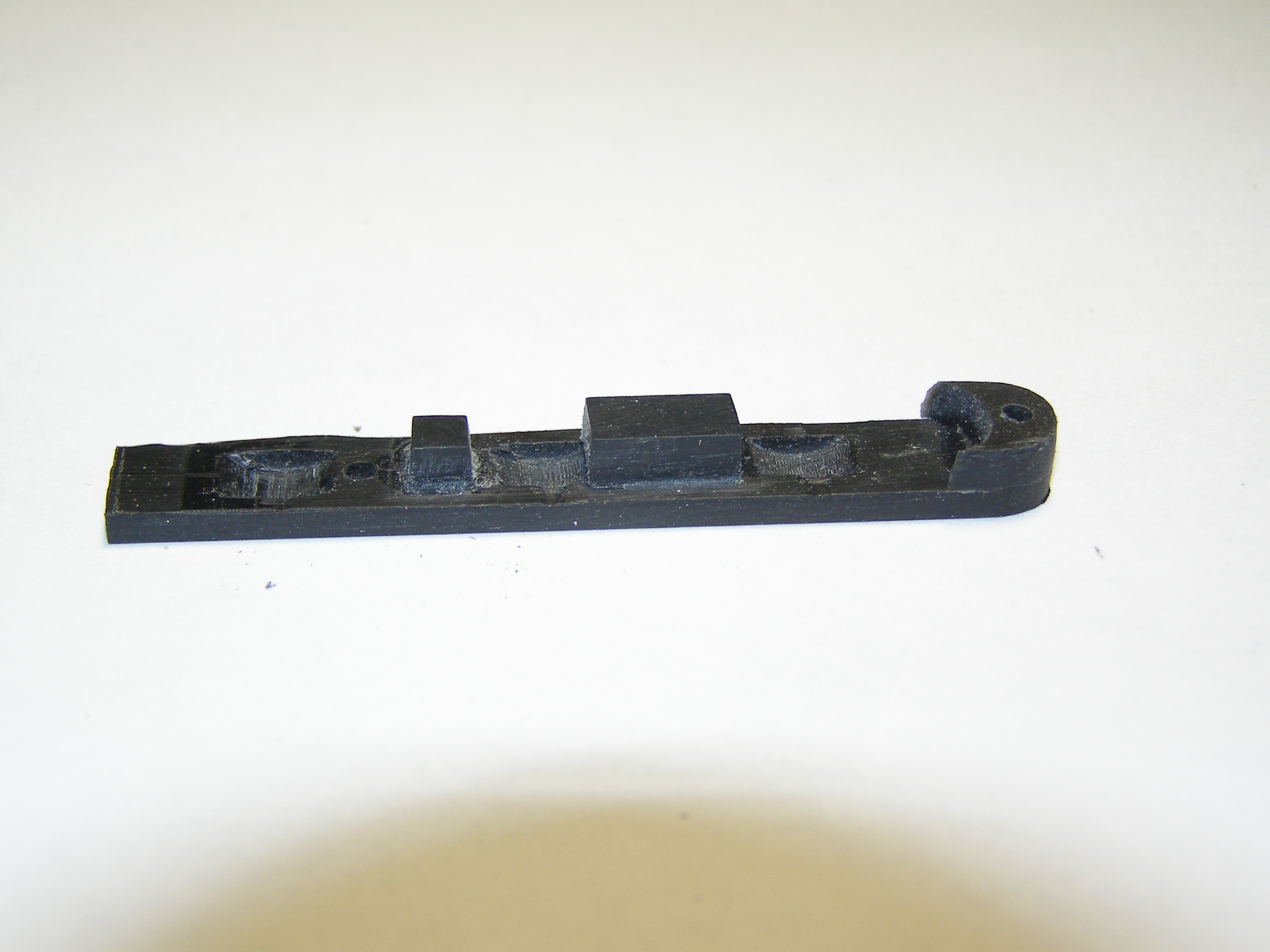

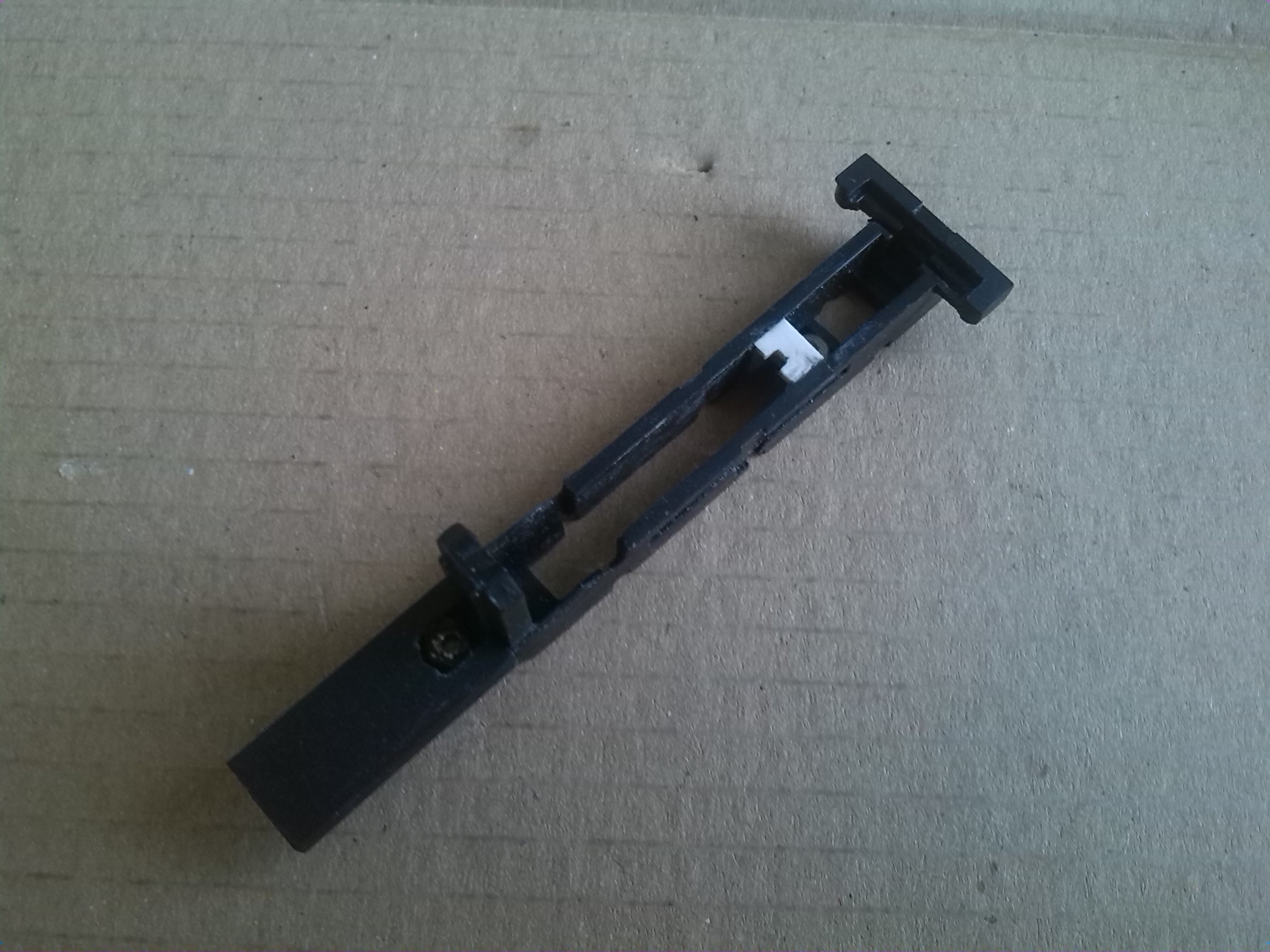

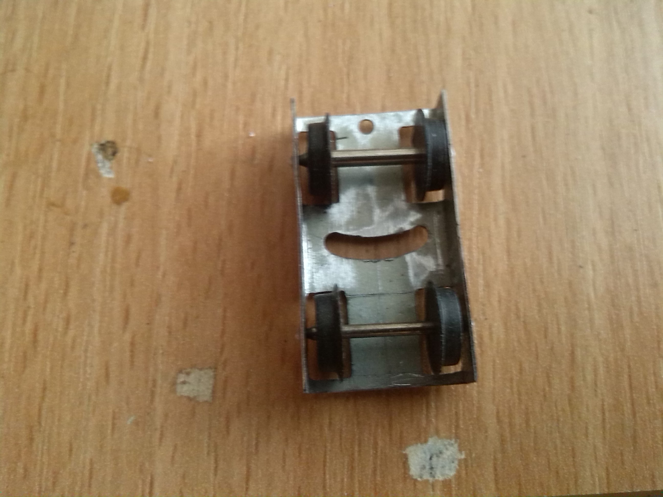

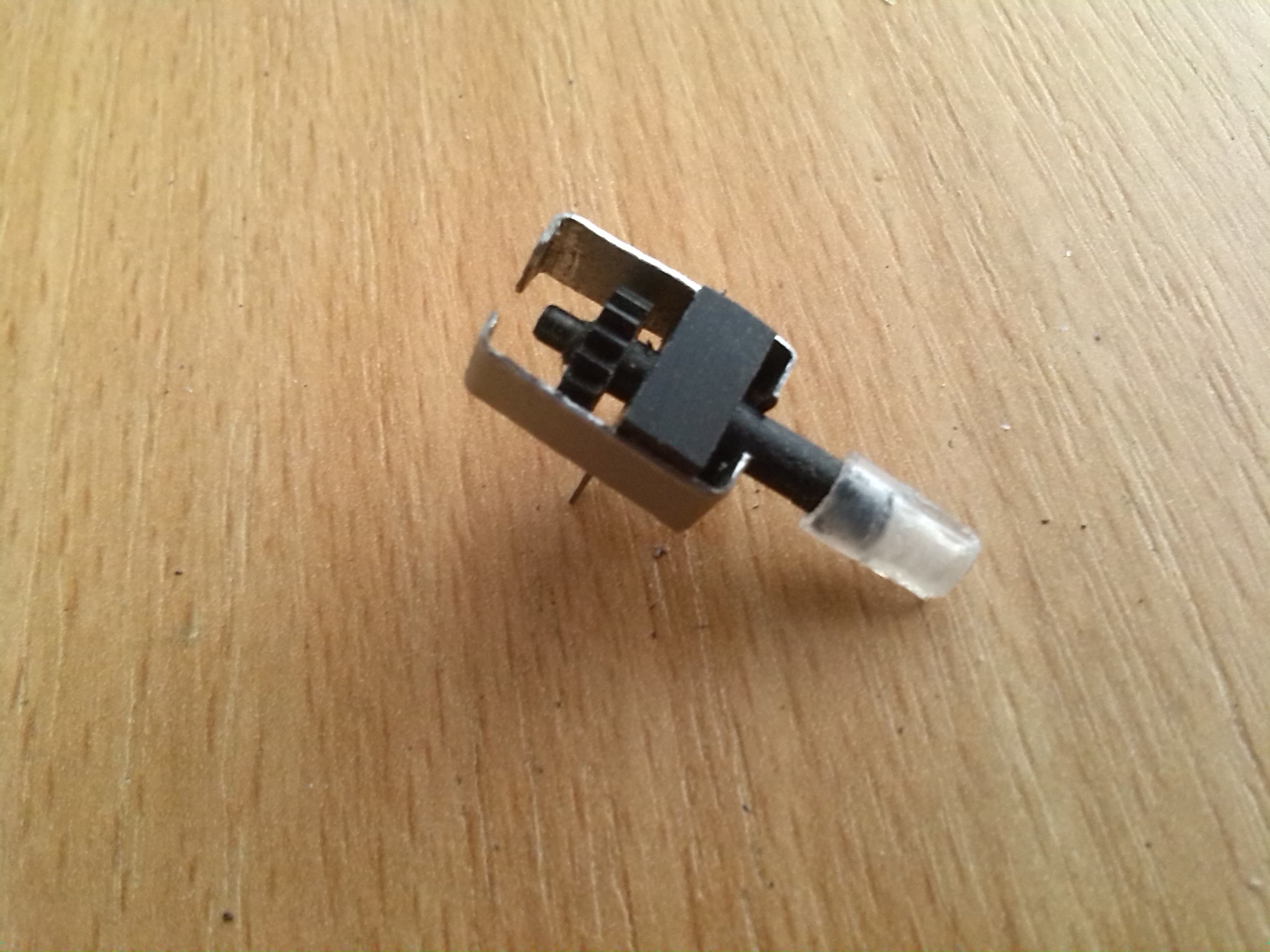

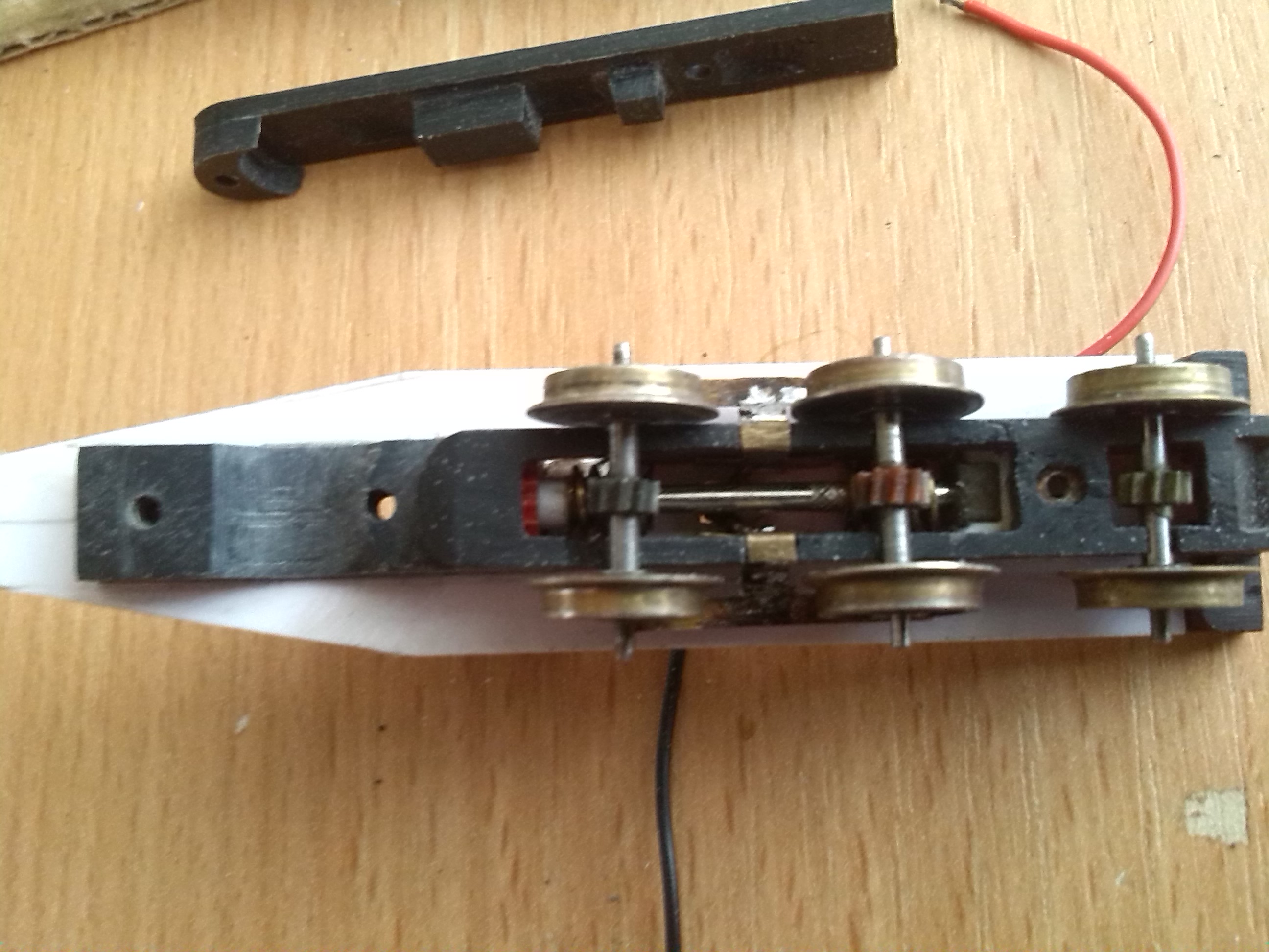

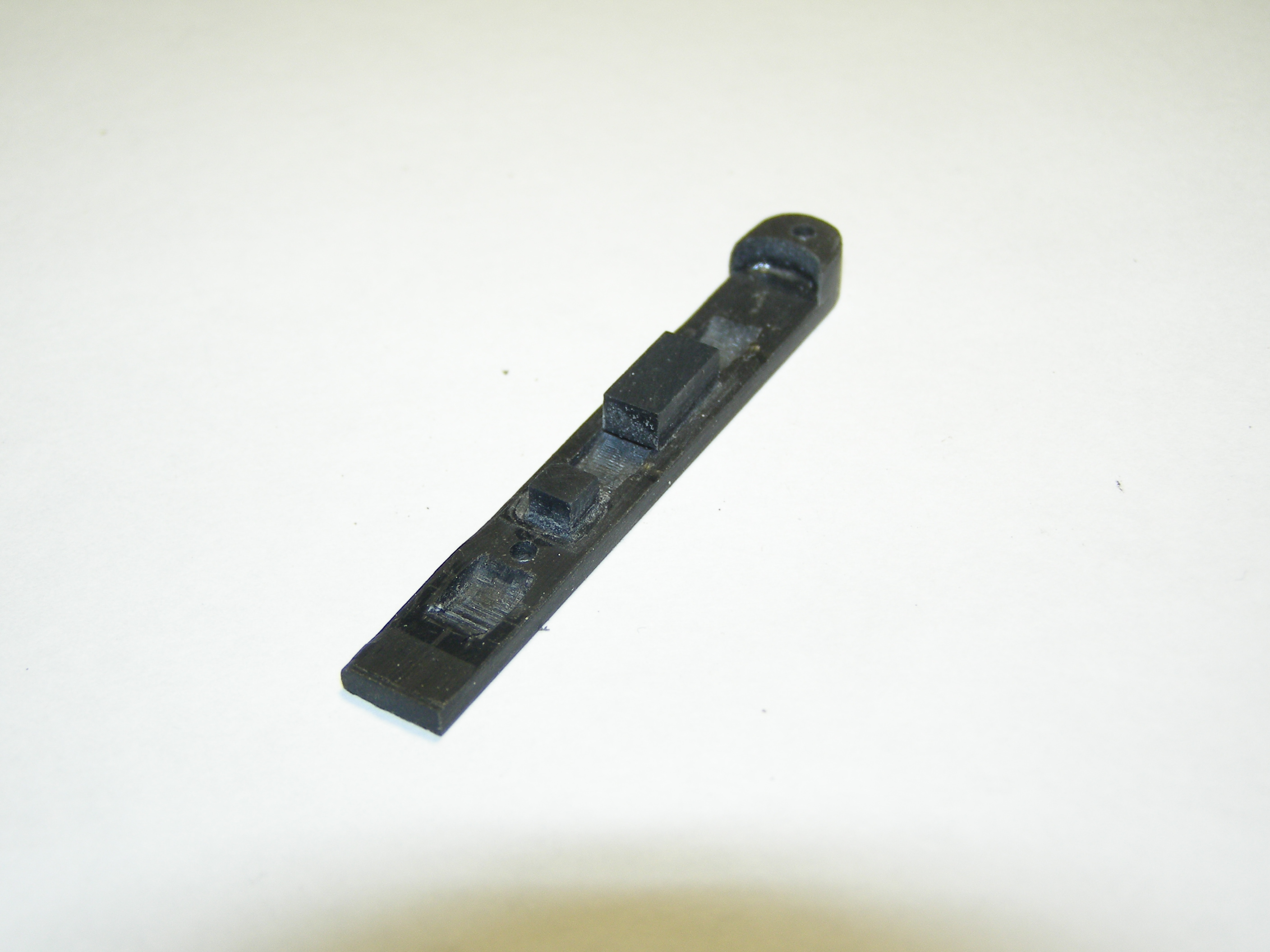

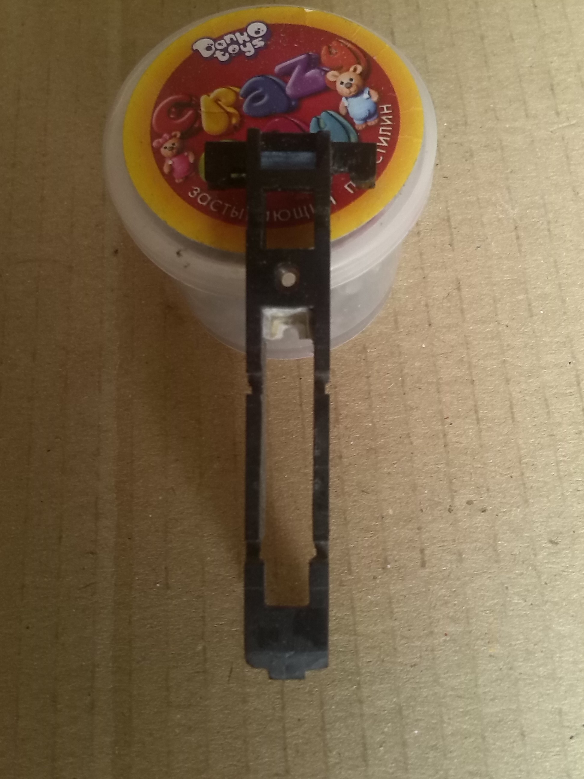

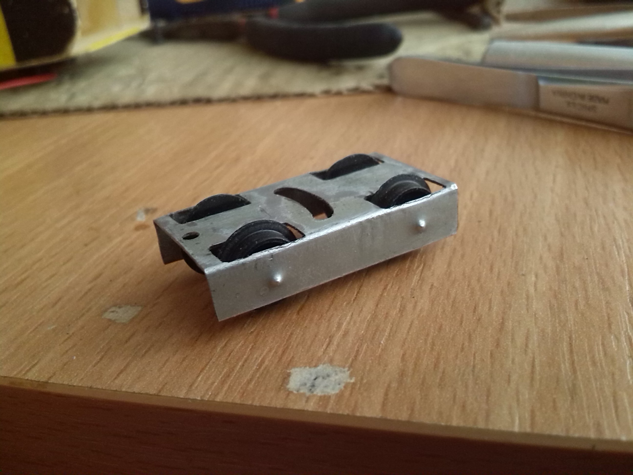

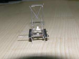

Крышка. Маленький выступ - упор для подшипника, большой держит токосъемы
Передняя тележка. Пока еще не обработанная

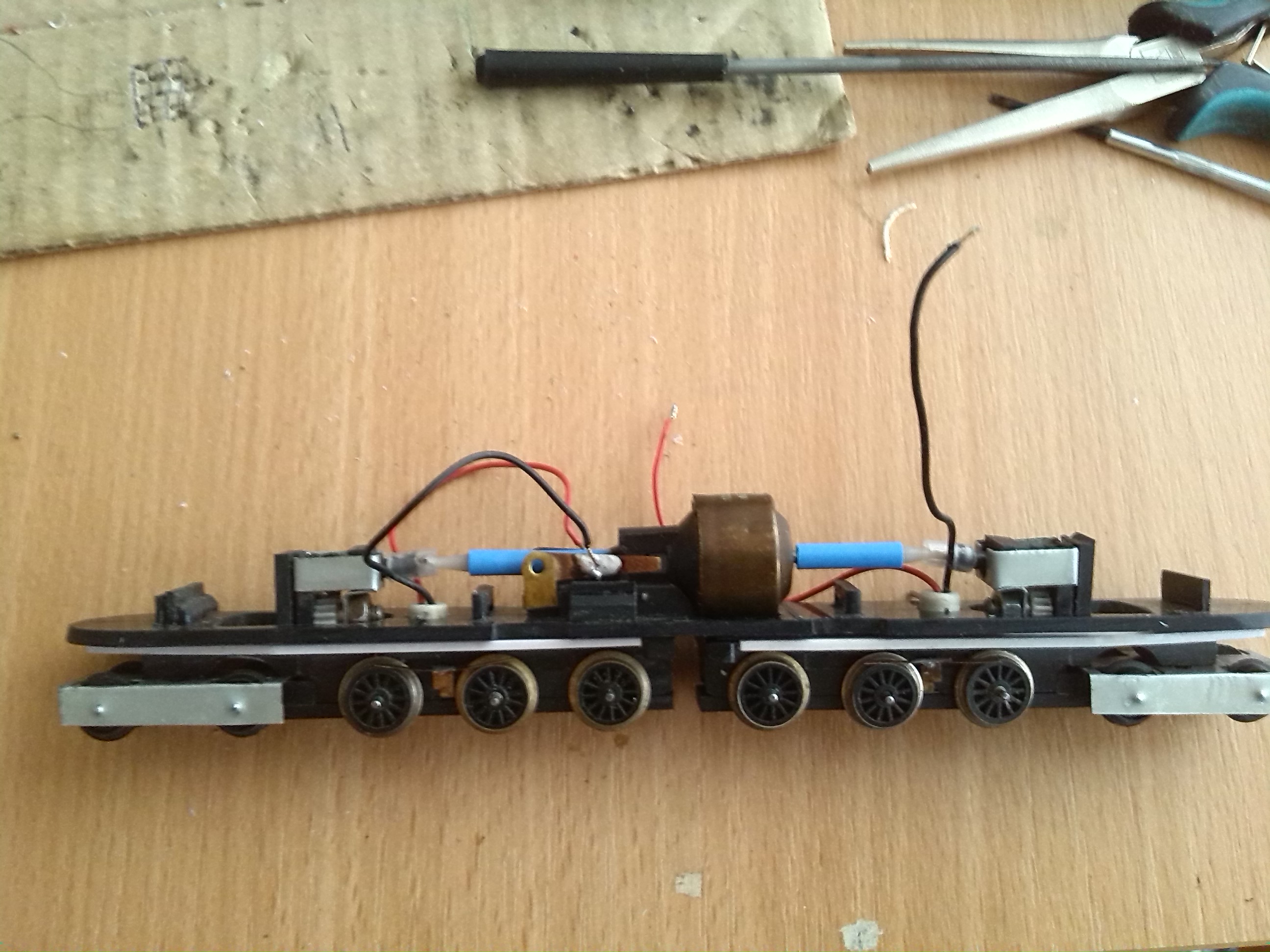

Вот это редуктор. Убил на него кучу времени. Теперь то я понимаю что получилась хрень какая-то. Но тогда ничего лучшего в голову не пришло. Использовал родные шестеренки. Других с такими же зубцами не было, поэтому что-то другое сделать не было возможности.
Все детальки в сборе - получается такая тележка
И вот как выглядела ходовая целиком
Я думаю тут все понятно что к чему.

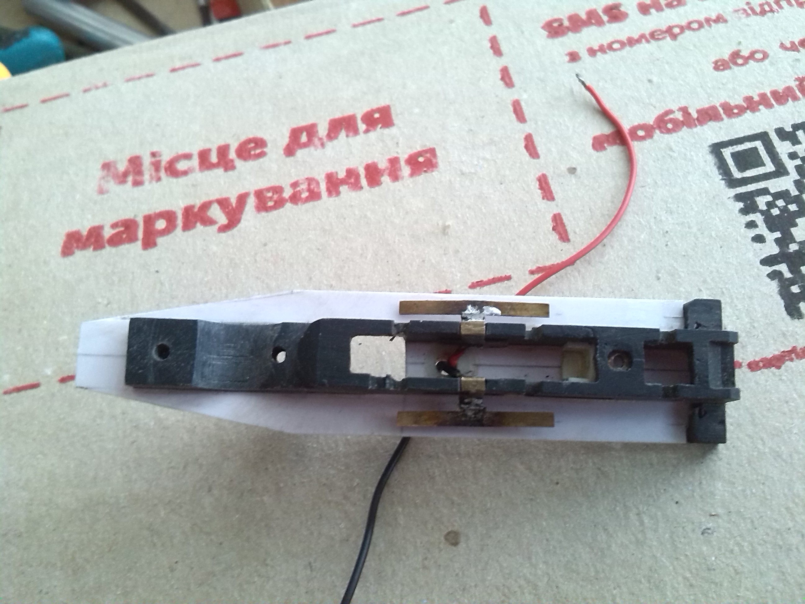

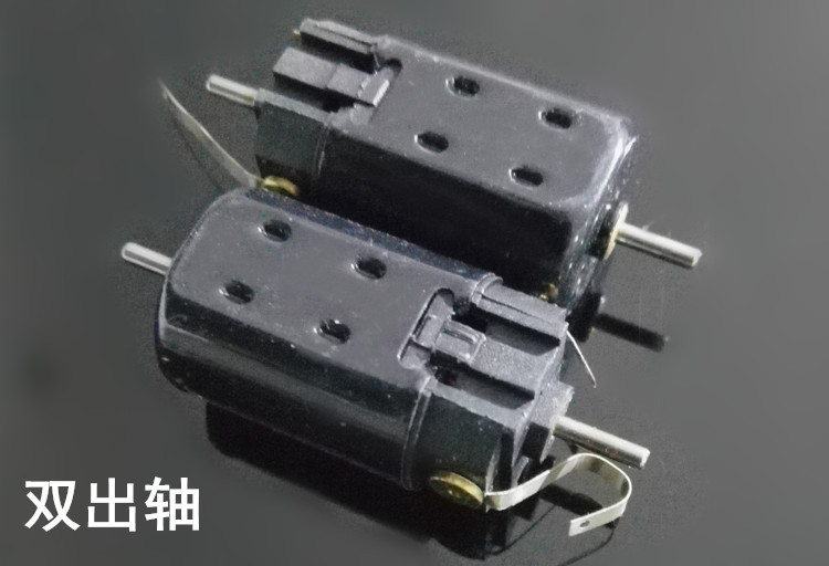

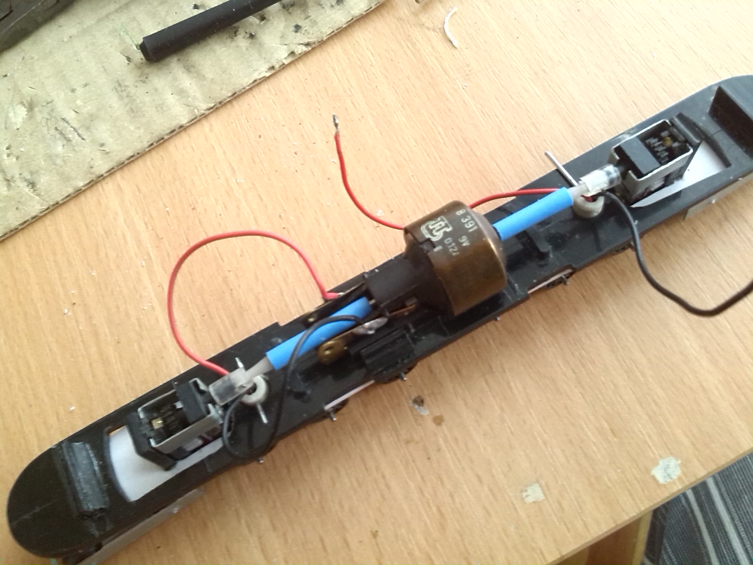

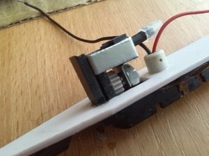

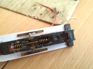

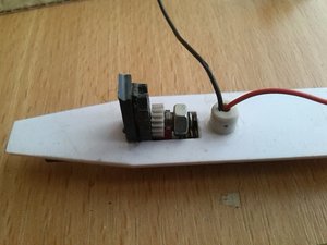

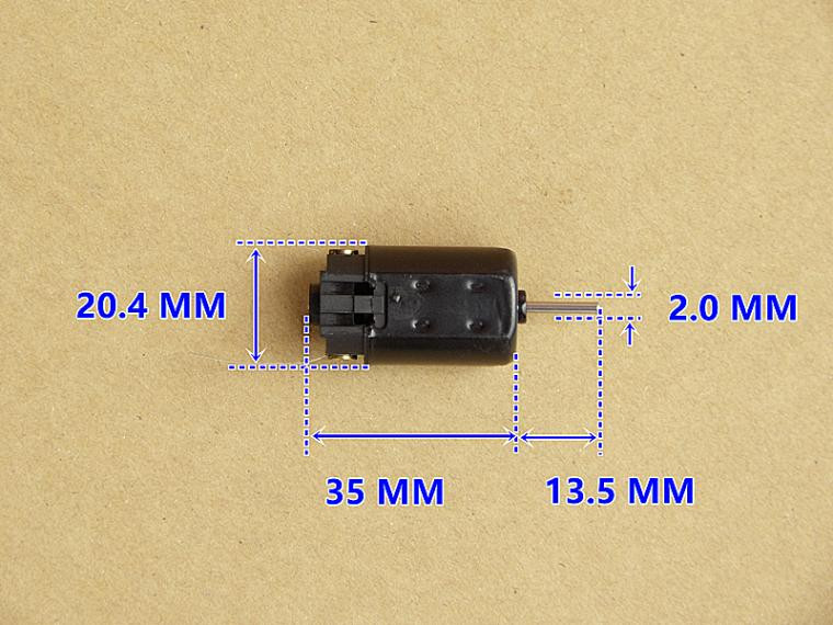

В результате получилось все не очень хорошо. Главная проблема была в редукторах: их постоянно подклинивало на малых оборотах, а на больших была сильная вибрация, такая что откручивалась гайка, приводной вал с шестеренкой (который черненький) выскакивал из своего гнезда. В общем неправильный был редуктор. В остальном конструкция получилась жизнеспособной.Червячные валы отлично вращали колесные пары, без каких-либо заклиниваний и т.п. Еще возникло желание заменить двигатель на что-то современное и по мощнее. Как ни пытался дать ума этому редуктору ничего путного не получилось. Короче кончилось все тем, что отложил я все это дело до лучших времен - до появления какой-нибудь гениальной идеи или озарения свыше. Так закончился второй этап.
Пока ждал озарения на Алиэкспрессе нашел несколько очень даже неплохих двигателей - вот ссылки
https://ru.aliexpress.com/store/product ... 0.0.Rou0jw
https://ru.aliexpress.com/item/Double-s ... a7f6&tpp=1
https://ru.aliexpress.com/item/Strong-c ... 61dc&tpp=1
https://ru.aliexpress.com/item/Brand-ne ... 09fe&tpp=1
https://ru.aliexpress.com/item/New-and- ... f7e9&tpp=1
https://ru.aliexpress.com/store/product ... 0.0.Ceguxs
https://ru.aliexpress.com/store/product ... 0.0.kt4bVc
https://ru.aliexpress.com/store/product ... 0.0.KH62y9
https://ru.aliexpress.com/item/1pcs-lot ... 0.0.qV59rM

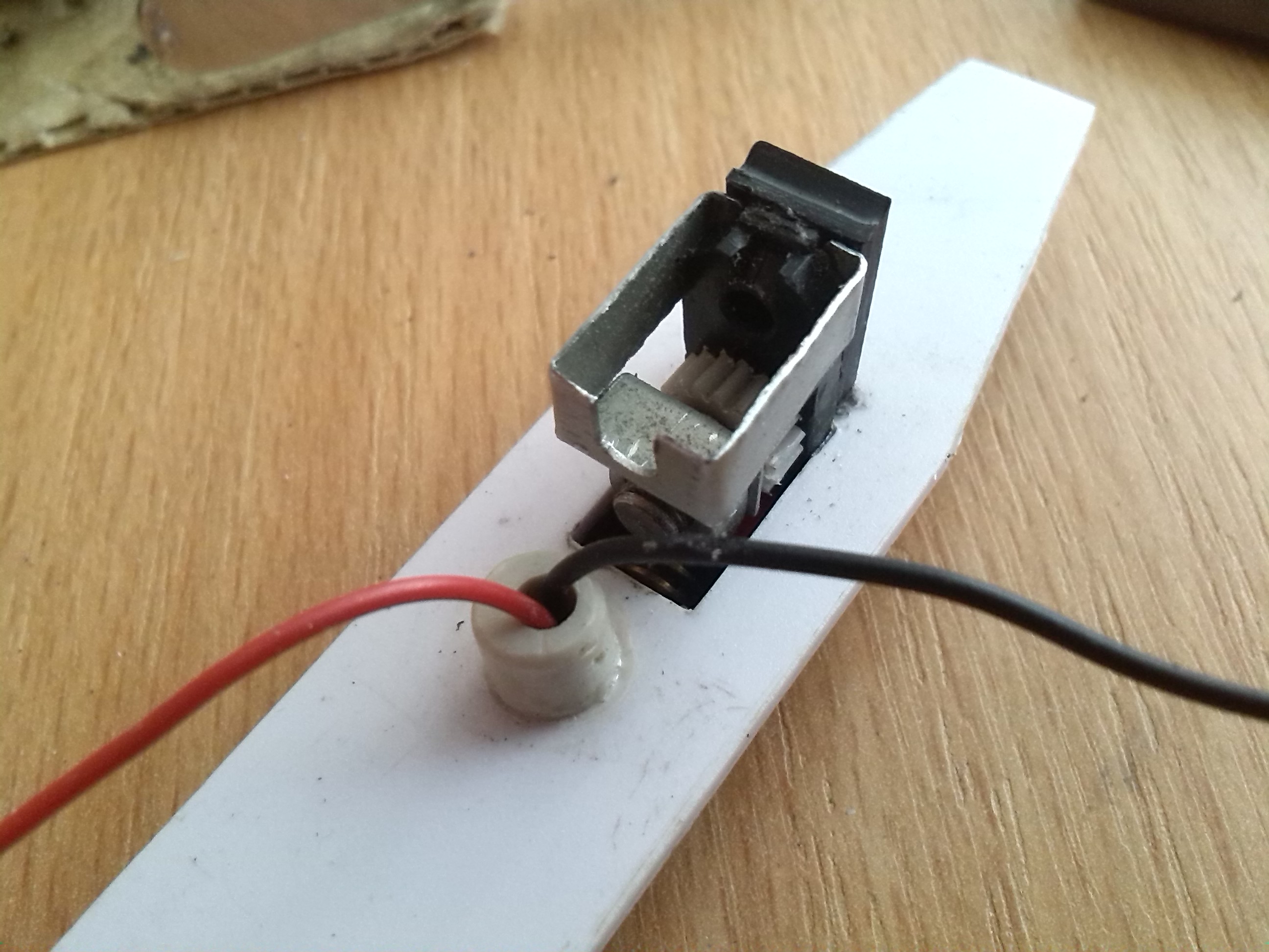

Заказал сначала такие Потом нашел и заказал такие Первые пришли, вторые нет.
Двигатели оказались отличные, не шумят, легонько так крутятся. И габариты у них отличные, впрочем как и у остальных.

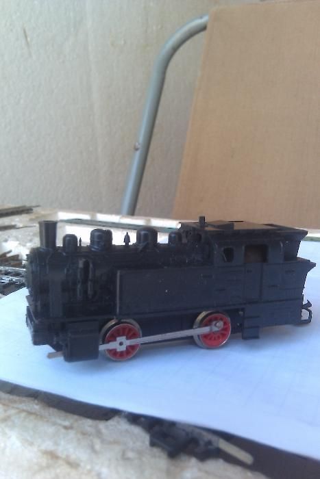

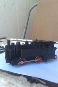

Тогда же мне попался на глаза локомотив фирмы Siku, который был обмоторен, о чем я уже рассказывал. Так вот в процессе его обмоторивания родилась конструкция редуктора и его крепления к тележке. Решил сделать подобные для электровоза, а заодно сделать новые тележки, тем более опыта по их изготовлению уже не меряно. Пошло строительство третьего варианта ходовой.
