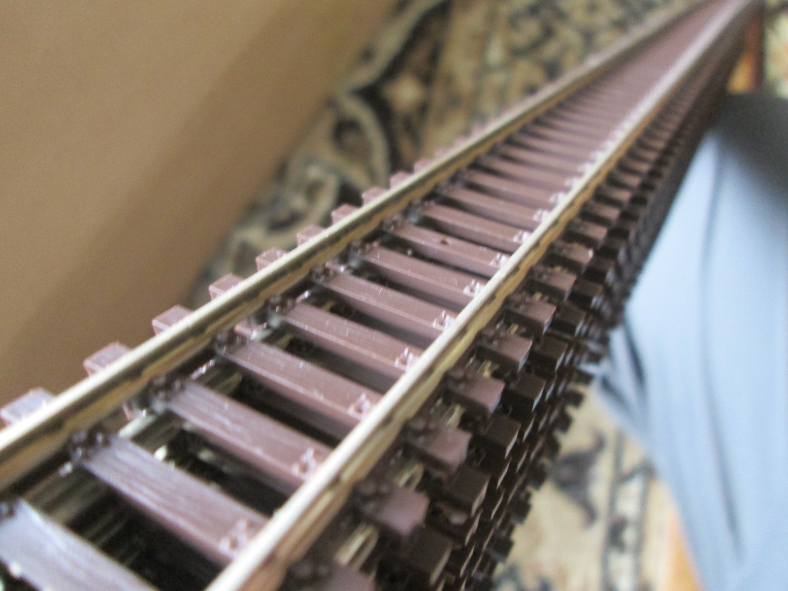

итак по макету ничего нового нету. НО!!!!! впервые купил на ебее через пайпал со своего счета банковского флексы.
коробка внцшительных ращмеров, адресат (от кого) и выше название флексов
но корабка коробкой а флексы меньше занимают )))
смотрим что там есть
рекламный проспект
на письме со счетом пара соединительных контактов (или как они правильно?)
и сами флексы
вид флексов и проба на изгиб по радиусу R2
думаю что будет здорово смотреться на макете.
несколько слов о рельсах: итальянское производство фирмы "GT-Gleis-Europavertrieb", высота 2,5 мм, то есть код 100
