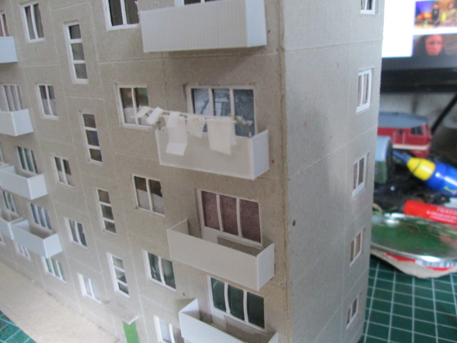

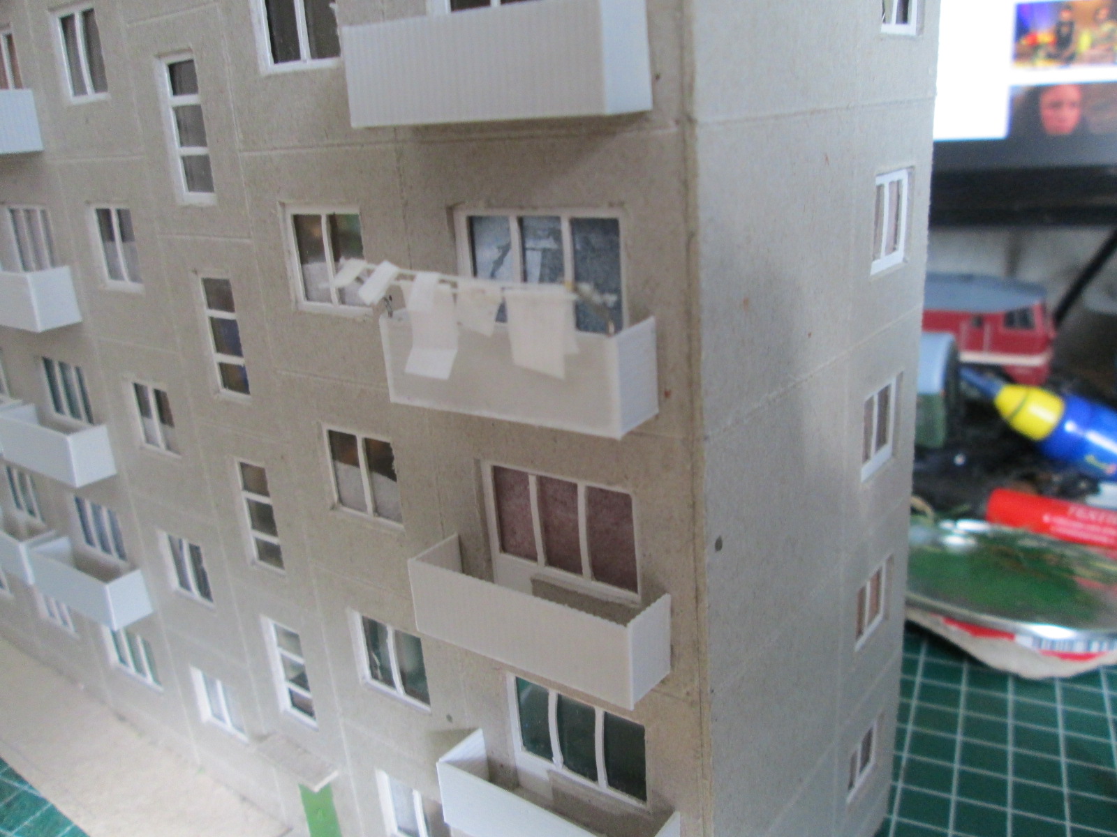

Nef писав:Общественность требует цветы и бельё на балконы, да лавочки с бабульками у подъездов )))))))))
белье будет. буду пробовать делать. цветы еще подумаю. или либо найти надо либо самому как-то сделать, бабулек на лавочке тоже думаю. давно только бы найти их, лиюо не бабульки но все равно
вот и думаю а мона ли хоть как-то самому заморочиться с моделизмом человечек?

Сушат малярный скотч? ;) Можно было вырезать под шортики,футболки и раскрасить.
Особенно потняки колоритно бы смотрелись. :roll: Нечетное количество,естественно. :mrgreen:

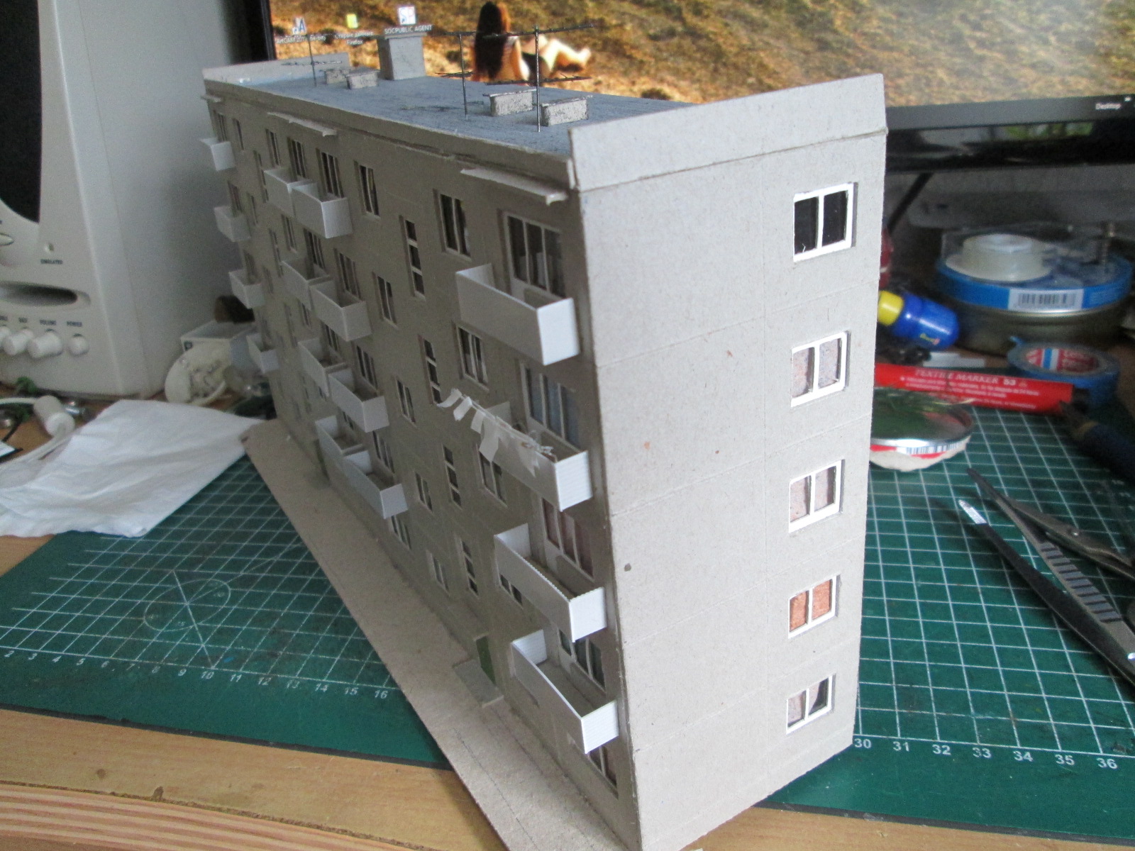

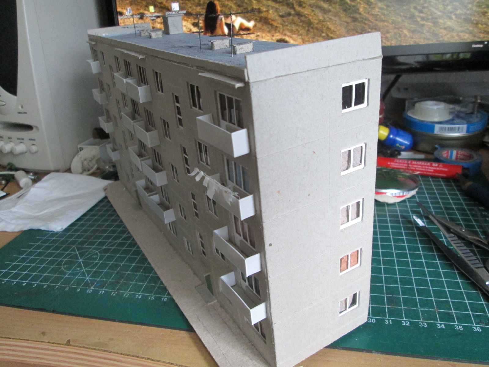

Оживает пятиэтажка - первые жильцы вселились.

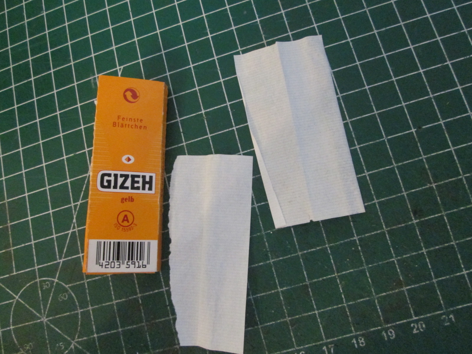

Stinky писав:Сушат малярный скотч? ;) Можно было вырезать под шортики,футболки и раскрасить.

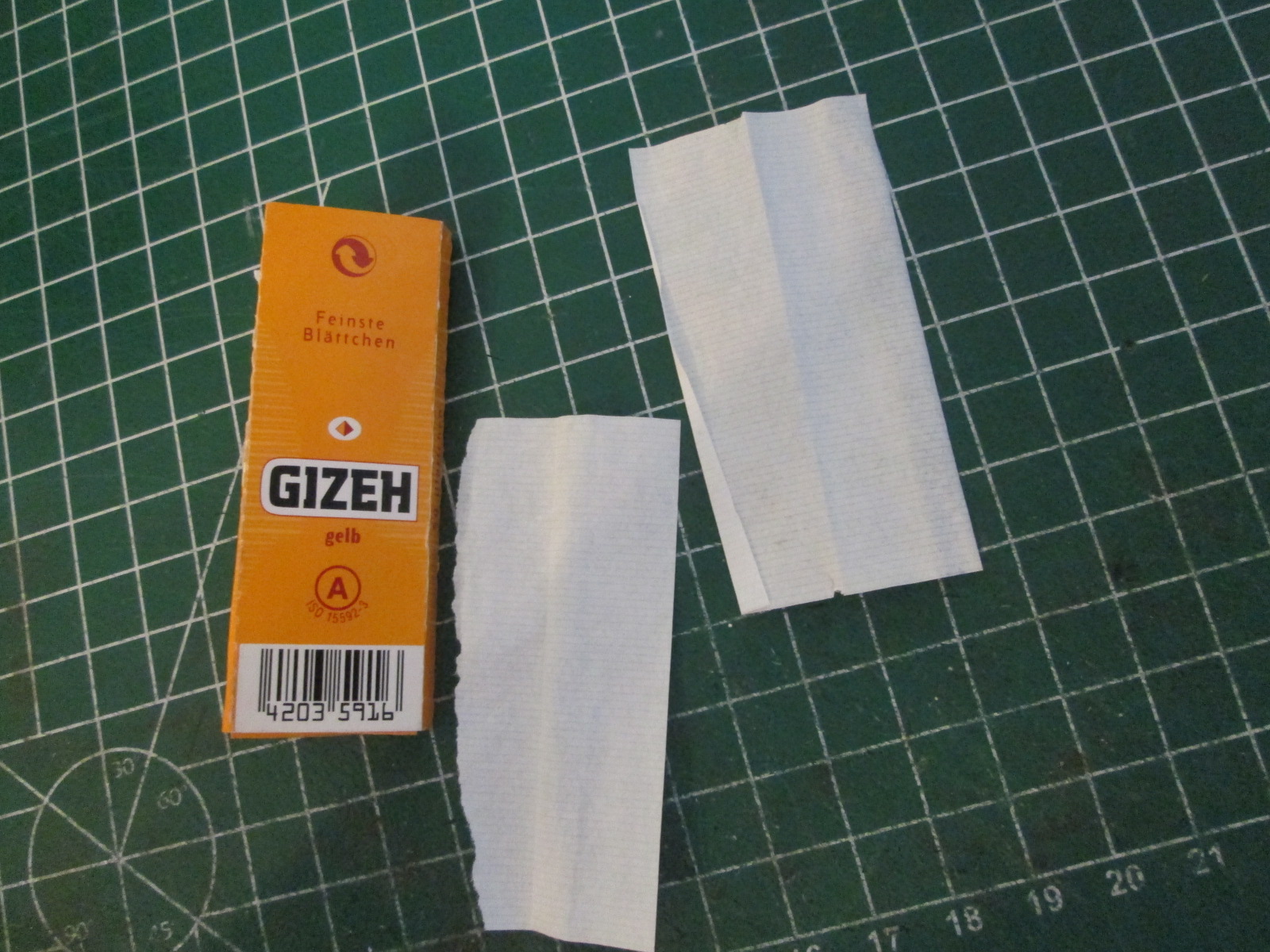

Если ты думаешь что я тут малярный скотч применил, то ошибся. сигаретная бумажка для накрутки (я не курю, но помню что притащил себе, думая что пригодится в моделировании)

Досить натурально випрана постільна білизна виглядає. Типу наволочки, простирадла... А от про одяг ідея хороша, взяв на примітку

wildTarik писав:Досить натурально випрана постільна білизна виглядає.
Тоже считаю, что для стартового опыта результат вполне приличный. А трусы, футболки и носки ещё наработаются... 8-)

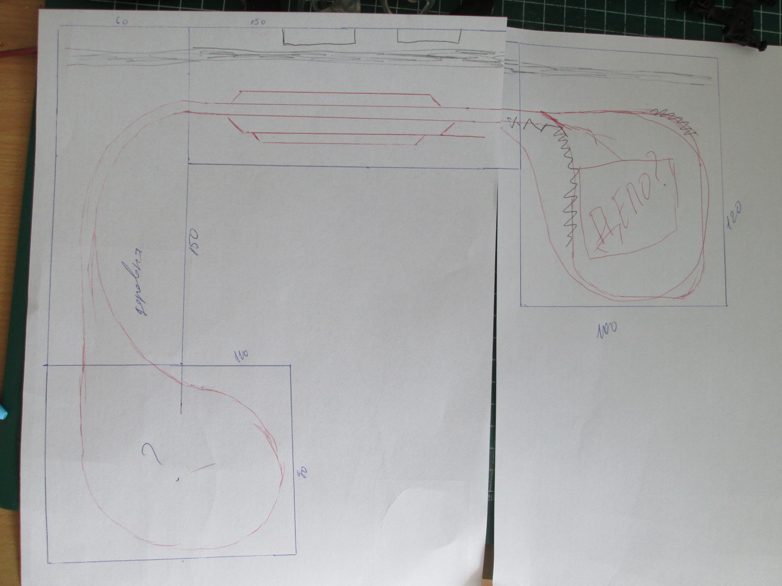

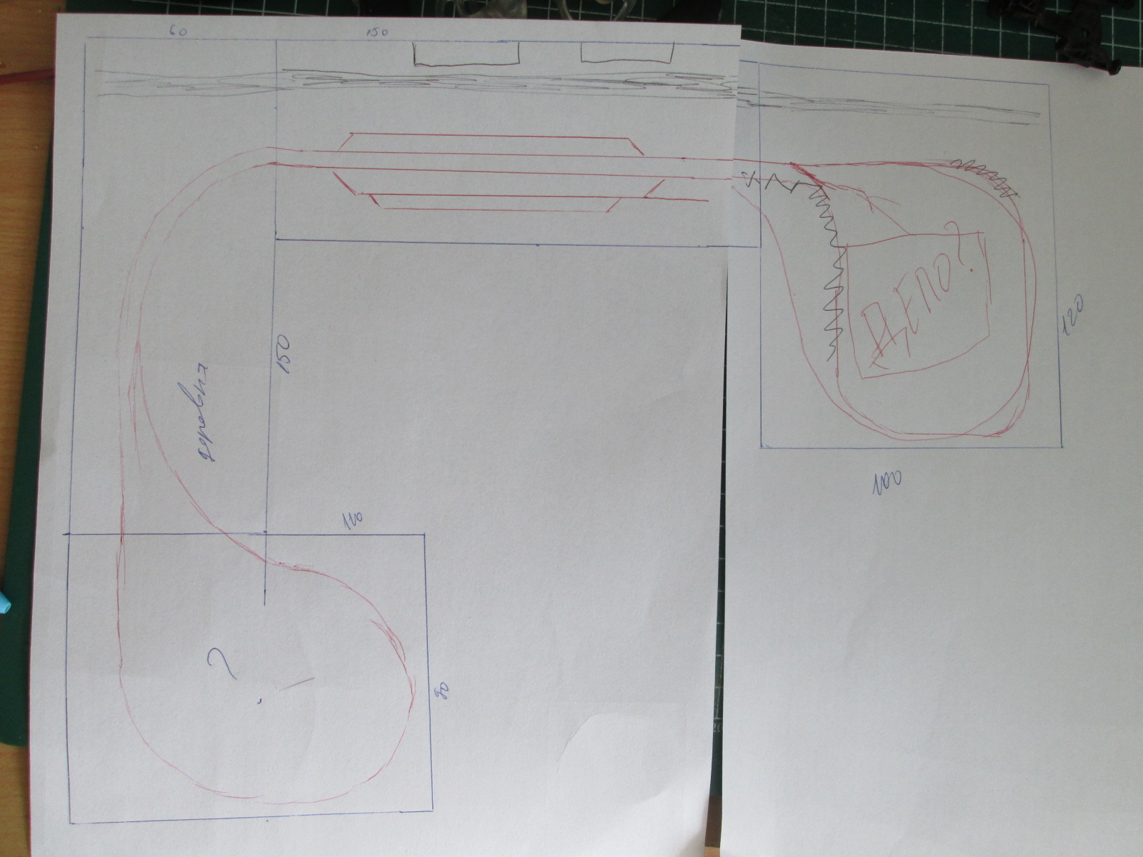

итак, в связи с тем что у меня советские составы не могу полноценно кататься по моему макету думаю в будущем его перестроить. и тут же возникают некоторые моменты
1: макет сделать все таки модульным, с торцов хорошие участки для разворота, то есть размер стола должен быть такой чтобы минимум R2 влазил. выбор на модели выпадает по одной причине, чтобы можно было столы раздвинуть если понадобится добраться до стенок и окна для очистки и ремонта без болезненых последствий по раздербану макета. и в тоже время хочется чтобы меньше разрыва рельсов было, а тут и не избежать этого. либо вариант использовать мои столы и на стыках сделать разрывы между рельсами, а сами столы между собой скреплять болтами
2: в беседе с некоторыми товарищами выяснилось что все таки надо бы иметь конкретный план и потом к этому стремиться, а именно что хочу видеть на макете. к примеру вокзал с N-количеством путей (и какой тип станции вообще выбрать? промежуточный пассажирский, грузовой? я склоняюсь к промежуточному). Депо (где лучше расположить рядом со станцией или отдельно? и что вообще там должно быть в хозяйстве?). Промзоны (вообще не могу представить что там должно быть, а может и не делать ваще его?). Жылые дома (рядом с вокзалом хрущевки, как типа что там городок, а подальше на другом участке деревеньку).
так в этом пока все. постараюсь нарисовать потом картинку

вот типа так примерно вижу расположение столов по новому

Afess писав: макет сделать все таки модульным, с торцов хорошие участки для разворота, то есть размер стола должен быть такой чтобы минимум R2 влазил. выбор на модели выпадает по одной причине, чтобы можно было столы раздвинуть если понадобится добраться до стенок и окна для очистки и ремонта без болезненых последствий по раздербану макета. и в тоже время хочется чтобы меньше разрыва рельсов было, а тут и не избежать этого. либо вариант использовать мои столы и на стыках сделать разрывы между рельсами, а сами столы между собой скреплять болтами
Очень здравая мысль! Сам в свое время пришел к такому же решению. :) А чем смущают разрывы рельс? В месте соединения модулей рельсы можно соединить обычным способом. Будет обычный стык.
Afess писав: надо бы иметь конкретный план и потом к этому стремиться, а именно что хочу видеть на макете
Вполне нормальная, жизнеспособная схема для СЖД. Внутри второго разворота можно расположить небольшую промзону.
Слава Україні!
Been thanked: 526 times
Re: Это мой макет!
Хорошая схемка, Мне тож нравится.
fonzenger писав:...Вполне нормальная, жизнеспособная схема для СЖД. Внутри второго разворота можно расположить небольшую промзону...
..отличная идейка, думаю еще саму петлю можно спрятать "вниз", а сверху на виду конечно красавица "промзона"

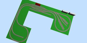

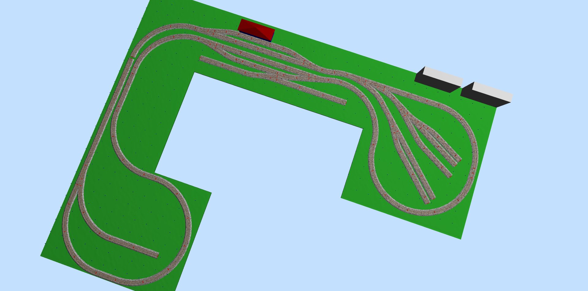

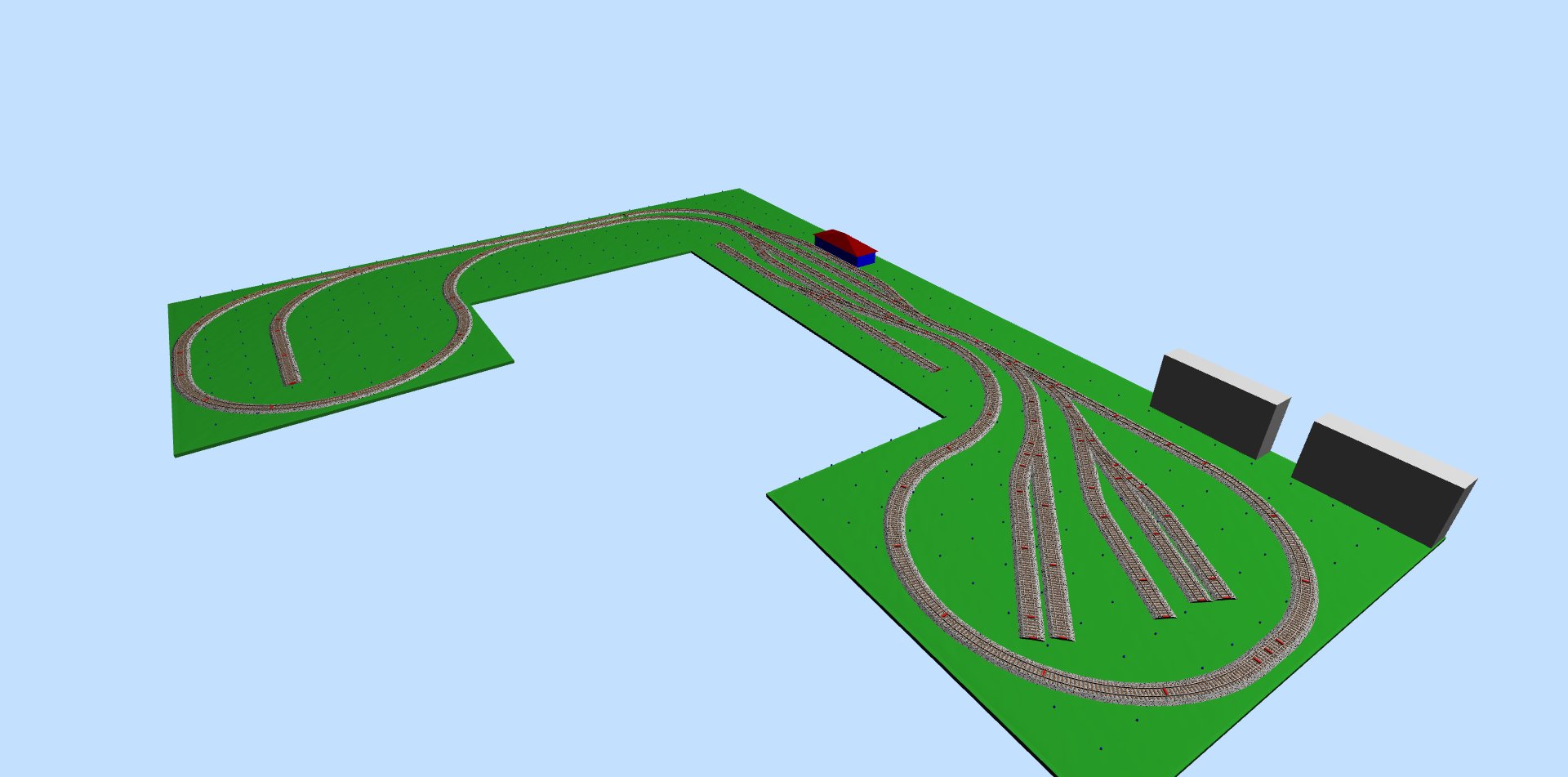

вот в принципе вид в целом схемы отрисованного в SCARM
возможно будет правиться. к примеру возле станции снизу там тупиковые для пакгаусов, можно убрать и там поставить вокзал, тогда вдоль стены выйдет улица с домами
в кругу где писал депо под депо 2 длинные линии сбоку типа отстойника. что-нить там можно поставить типа пожарного поезда и спецтехники
а вот что в промзоне сделать пока не знаю. один минус стол в райолне промзоны узок его либо дорабатывать либо новый там делать чтобы влез круг

Нормальная схема! По ходу дела додумается, обрастёт.
Afess писав:чтобы минимум R2 влазил.
На столе справа, который побольше, хоть и впритык, но вроде и R3 должен пройти. Наверное имеет смысл предусмотреть такой вариант, чтобы сделать там двухпутку.
Re: Это мой макет!
youdmit писав: На столе справа, который побольше, хоть и впритык, но вроде и R3 должен пройти. Наверное имеет смысл предусмотреть такой вариант, чтобы сделать там двухпутку.
по SCARM все кривые сделаны R =415 мм (вроде как это R2?) между стенками и путями остается в пределах 5 см

вот теперь вопрос: и как с такой схемы сделать модули? на стках сталов попадаются все стрелки , а также кривые

Afess писав: остается в пределах 5 см
Андрей, не 5 см, а аж 50 мм! Это сумасшедшее расстояние на макете!
Afess писав: и как с такой схемы сделать модули?
Скрутить столы и не морочить голову. Это в любом случае не модули и никуда носить ты их не будешь.
