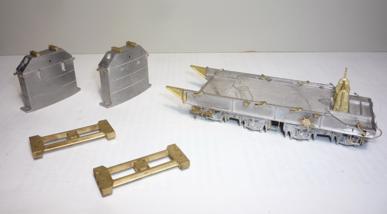

Сверлить надо отверстия в белом металле - они только намечены.
Отверстия в бронзе более 1мм нормальные, с резьбой где надо (на тележках, например). А вот меньшие - чуть меньше нужного диаметра и различная мелочёвка на свои посадочные места не становится. Приходится тоже рассверливать. Например, вот:
Диаметр должен быть 0,7, реально - 0,4. В эти отверстия вставляются фиксаторы диаметром около 0,6 мм.

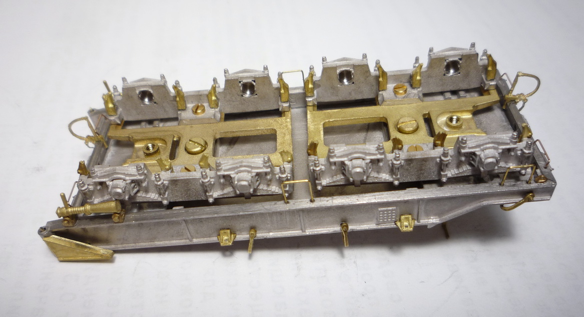

После тросов остаётся кабина, буфера, крыша - приклеить. Ещё не покрасил крышу, ограничители лап и их фиксаторы, выдвижные части лап.
Бронзовую мелочь хотелось бы не покрасить, а зачернить химически серной печенью. Покрытие будет более износоустойчивое, краска на резьбе и трущихся частях держаться не будет. Для этого нужен поташ, сера есть. Поищу. Можно использовать обычную соду, но цвет чёрным не получиться.
Ну и задуть всё лаком.
