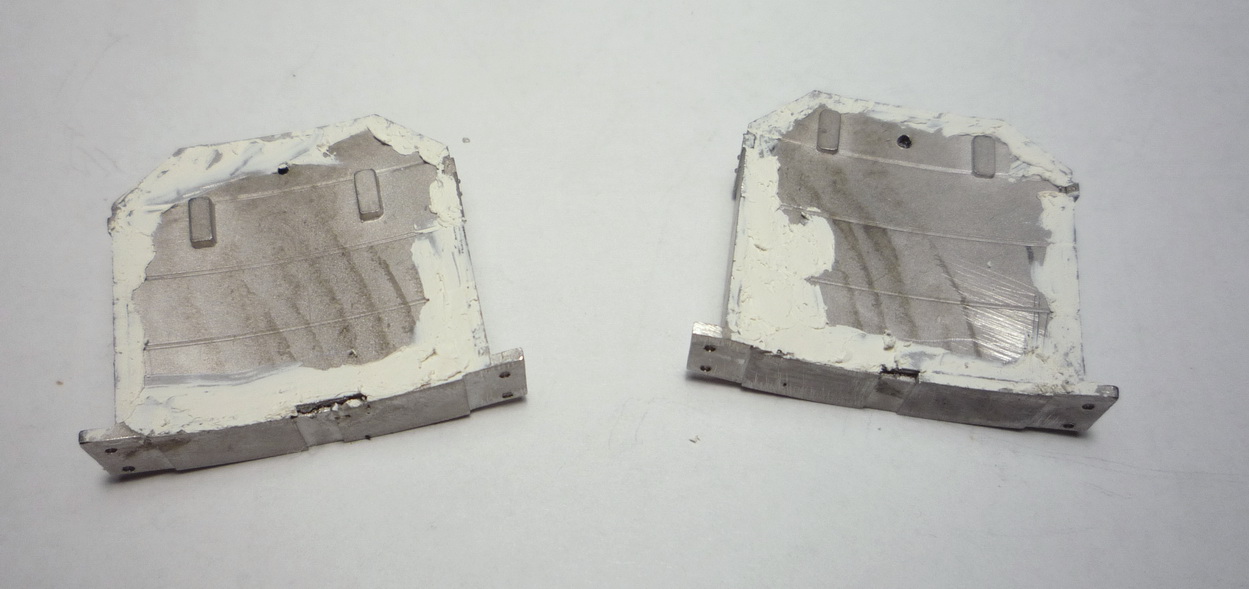

Нет повести печальнее на свете... В общем, после неудачной задувки лаком (аэр плюнул сгустком, я долго и с чувством матерился), пришлось полностью разобрать башню и два вечера смывать краску. Хорошо, что декали ещё не ложил. Снял обшивку, кабину, стёкла. Сейчас приклеиваю всё обратно и буду шпатлевать.

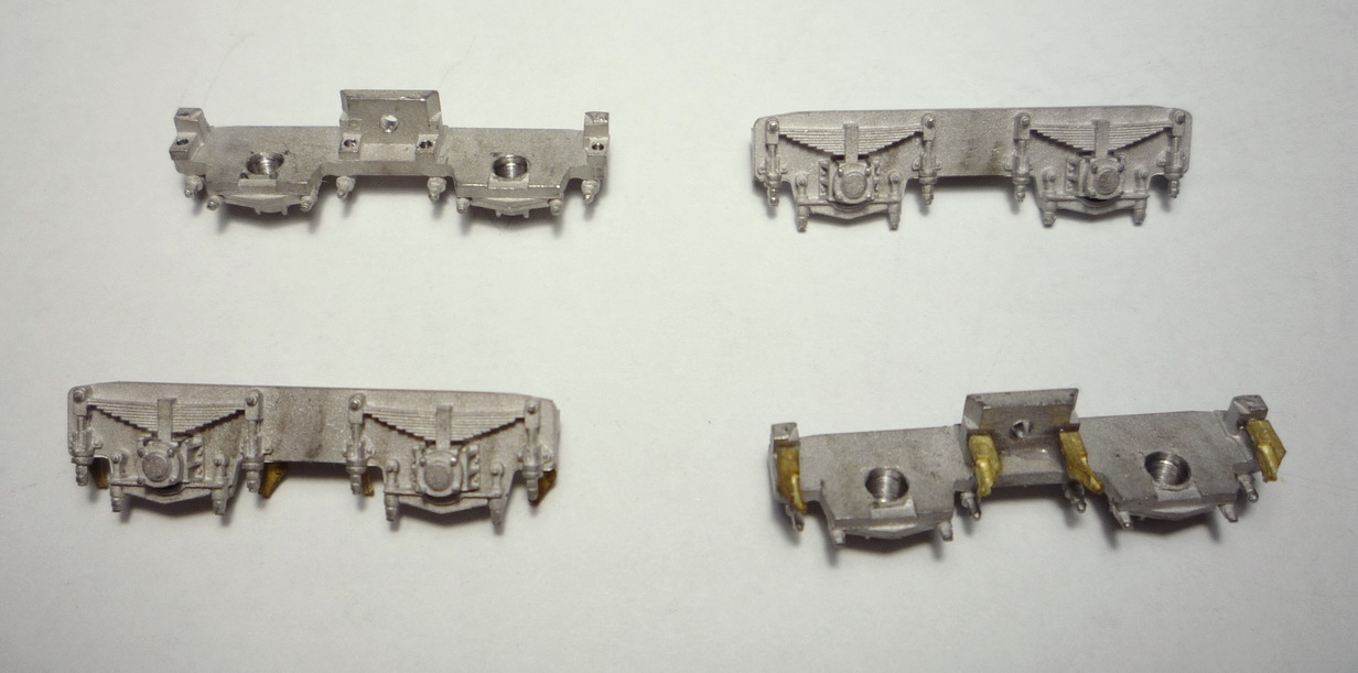

Коробка в два раза меньше чем у крана, инструкция на 4-х листах, литые детали из белого металла, детали из бронзы, декали и т.д. разная мелочь.
Литьё качественней, чем на кране. Естественно, не удержался и начал собирать. Склеил саму платформу и грузы, отделил крупные бронзовые детали от литников и зачистил. Грузы придётся шпатлевать. Удивило вот это - лебёдка для противовесов (на переднем плане на вагоне) отлита одной деталью! У шестерен пролиты все зубья! Пока всё. Дали будэ.
Да, обидно, когда приходится переделывать кучу работы...
Действительно, странно. Отлить одну цельную такую деталь, видимо, намного сложнее, чем по деталькам. Но кто их тех Вайнертов поймет.
Анатолий, там много нужно подчищать или отлита с ювелирной точностью - просто на фото не очень видно.

Нет, не много. Отлито всё хорошо, лучше, чем кран. Пока вижу только много шпатлевки на сами грузы. Лебедку можно практически сразу в покраску отправлять. Тут бронзовое литьё отличное.Eisenbahn_H0 писав:там много нужно подчищать или отлита с ювелирной точностью - просто на фото не очень видно.

Итак, башню крана зашпатлевал и сохнет, вечером буду зачищать. Пока всё нормально, тьфу-тьфу.

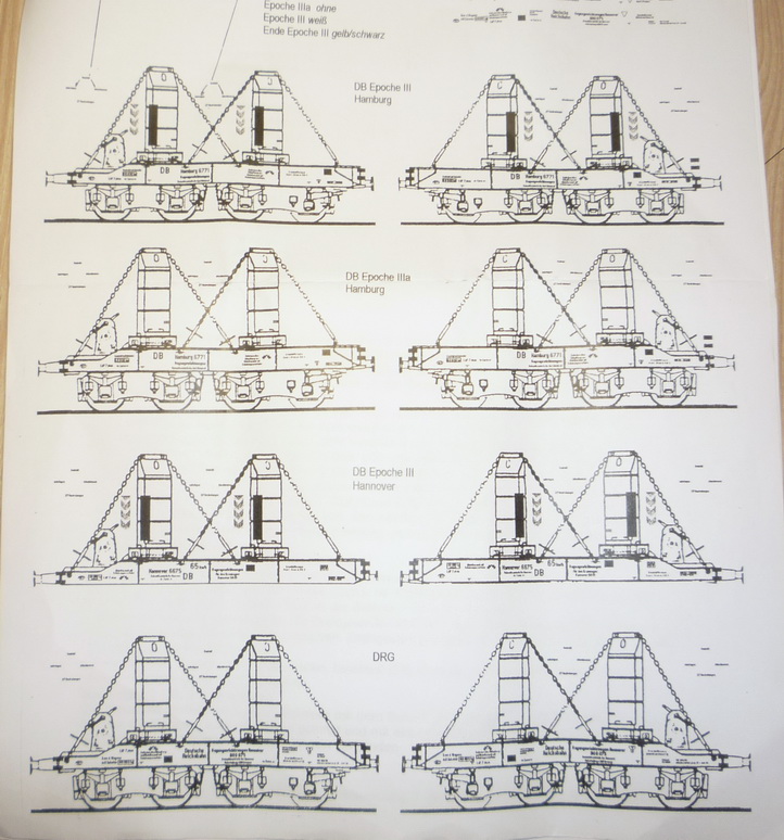

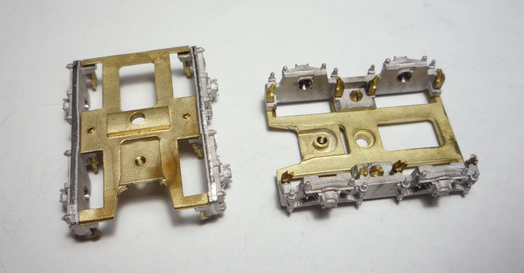

Пока потихоньку собираю вагон с грузами. Просверлил кучу отверстий в платформе, боковинах тележек, грузах и поддонах грузов. Вот где понадобилась шпатлёвка - на грузах В верхней части грузов отверстия под винты для крепления к башне крана. Только намечены, надо рассверливать до 1,5мм. Платформу полностью одел в декали, позже сфотографирую. Вот чем недоволен, так это качеством Вейнертовских дек.

Я так понимаю, что бронзовые боковины плохо пролиты или с браком? Ну здесь боковины не бронзовые, так что нареканий на качество нет. Белый металл тут всё таки не сплав Вуда, а сплав Розе - плавиться при температуре более 90°С.T-1000 писав:Просто на всех даже на некоторых дорогих моделях цельно литые боковины. Могли бы рессоры и прочую мелочь отливать отдельно.

Нет, имеется ввиду, что производители немного халтурят на мой взгляд, они делают ресоры, буксы и прочее цельно литыми. Могли бы уже хоть рессоры сделать в виде накладных. Думаю не так сложно их сделать со стороны компаний вставляющимися в отверстие в туже раму. А модель только выиграла бы с виду и качества. Хотя да отлиты смачно.
