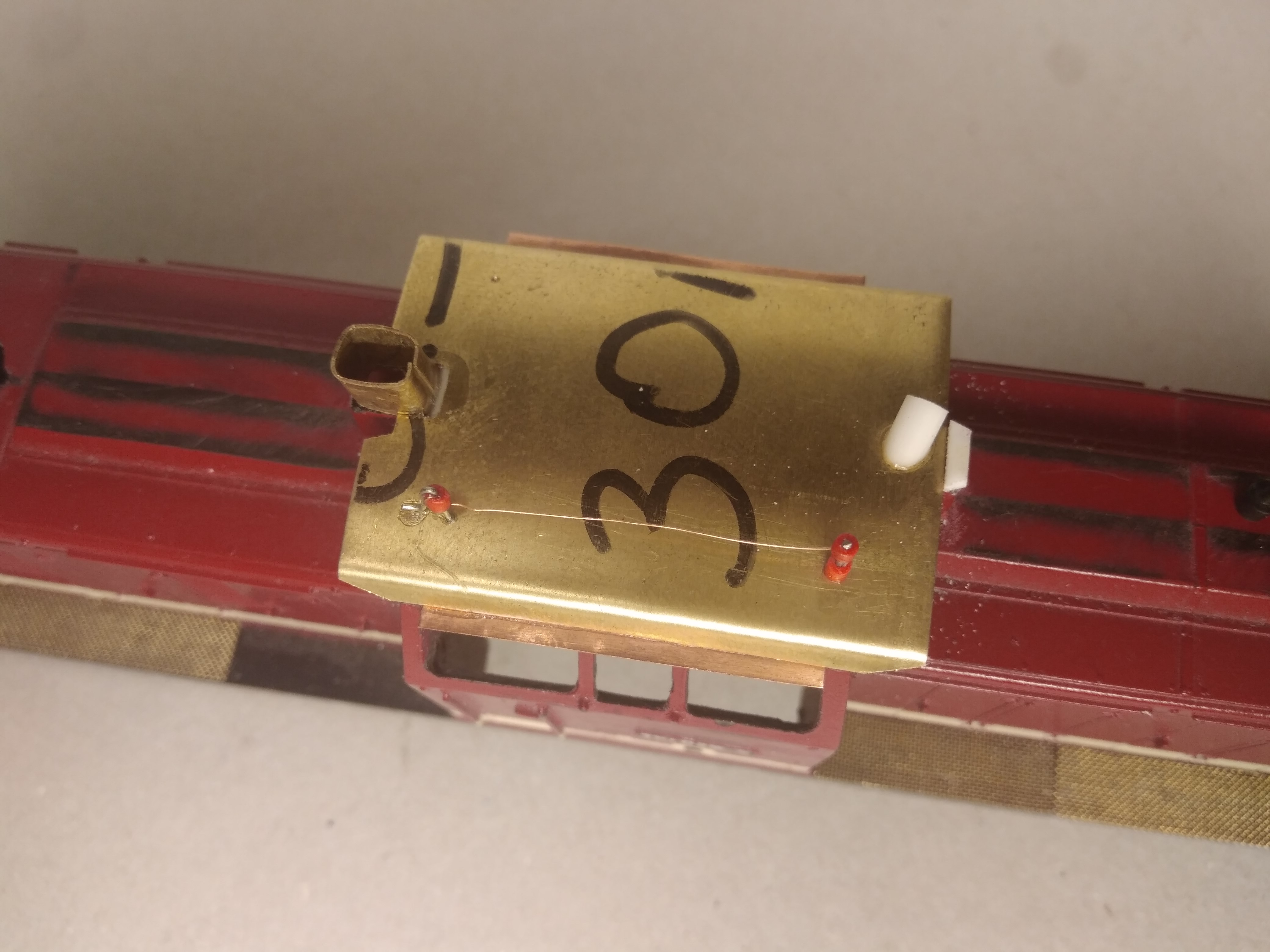

Been thanked: 526 times
Re: BR110 Gutzold. Сверхмалый ход.
Я не могу больше терпеть! нет больше сил скрывать эту тему (шутка), BR 110 попал под программу - "закончить начатое".
Бодаться с прототипом "BR110 DB" нет смысла, а вот сделать "образ портовой лошадки Гамбурга" вот это как раз.
Леплю "самодеятельность" !:
