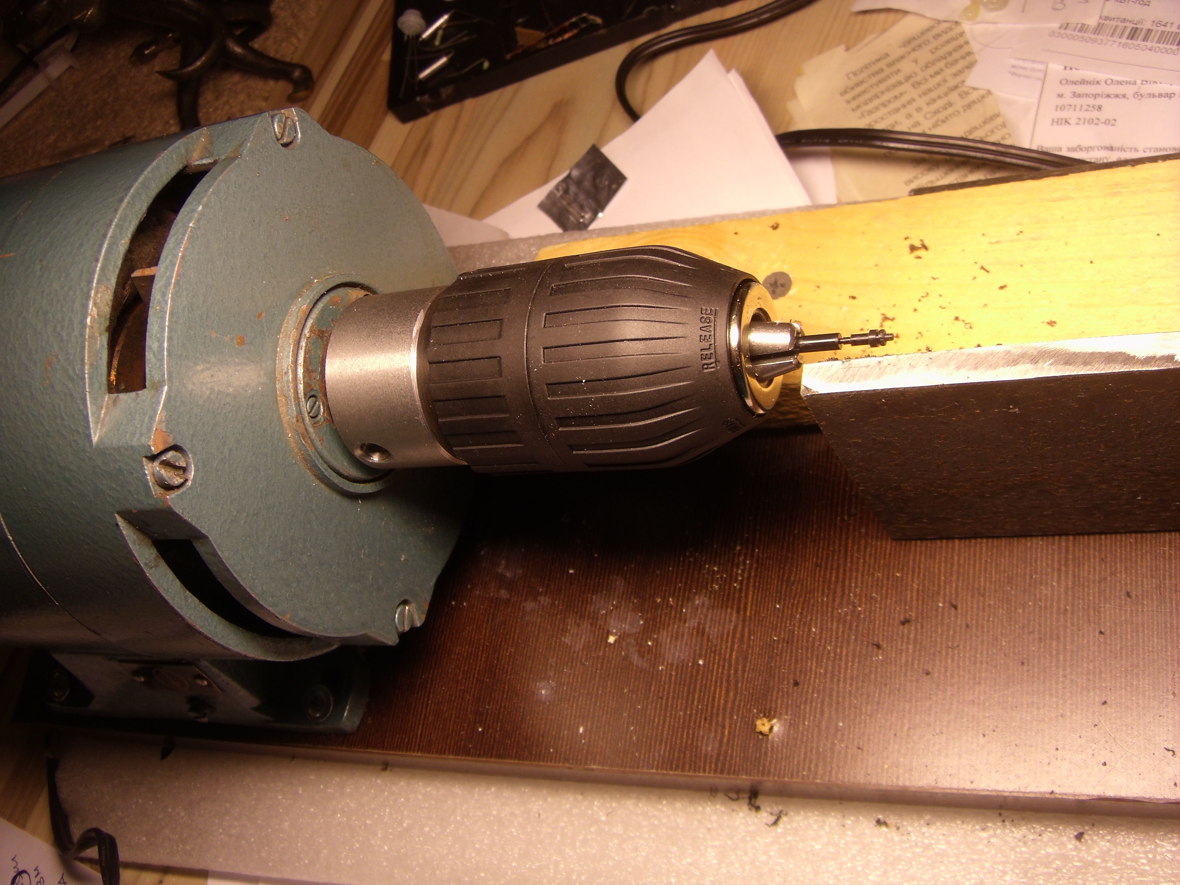

Делая детальки для цистерны, поставил себе задачу - улучшать инструмент постепенно, что бы экономить время на изготовление и улучшать качество :ugeek:
Вот сделал такарник-патрон для точения мелочёвки.
Нашел тихий, аккуратненький двигатель, 1350 оборотов, 80 ватт, 1 фазный.
Патрон 1-13мм.
Деталь переходную заказал у токаря.
Упор из уголка стального, свободно лежит и зажимается планкой как надо.
Вот первые результаты, крышка для цистерны. Сделал за 10 секунд, понравилось.
и клапан из черной оси от мыши как Толя72 учил
Резцы все самодельные, из полотен и надфилей.
Повезло! :D с центровкой всё в порядке! от этого радости ещё больше :!: :!: :D
затраты 450грн.

У меня что то до оборудования "клэпка" не варит.Все на коленке пилю.
Пора бы и себе что то думать. :cry:

Barbosa_ писав:Вот - сделал токарник-патрон для точения мелочёвки.
Приятный станочек. Возможности модернизации безграничны.

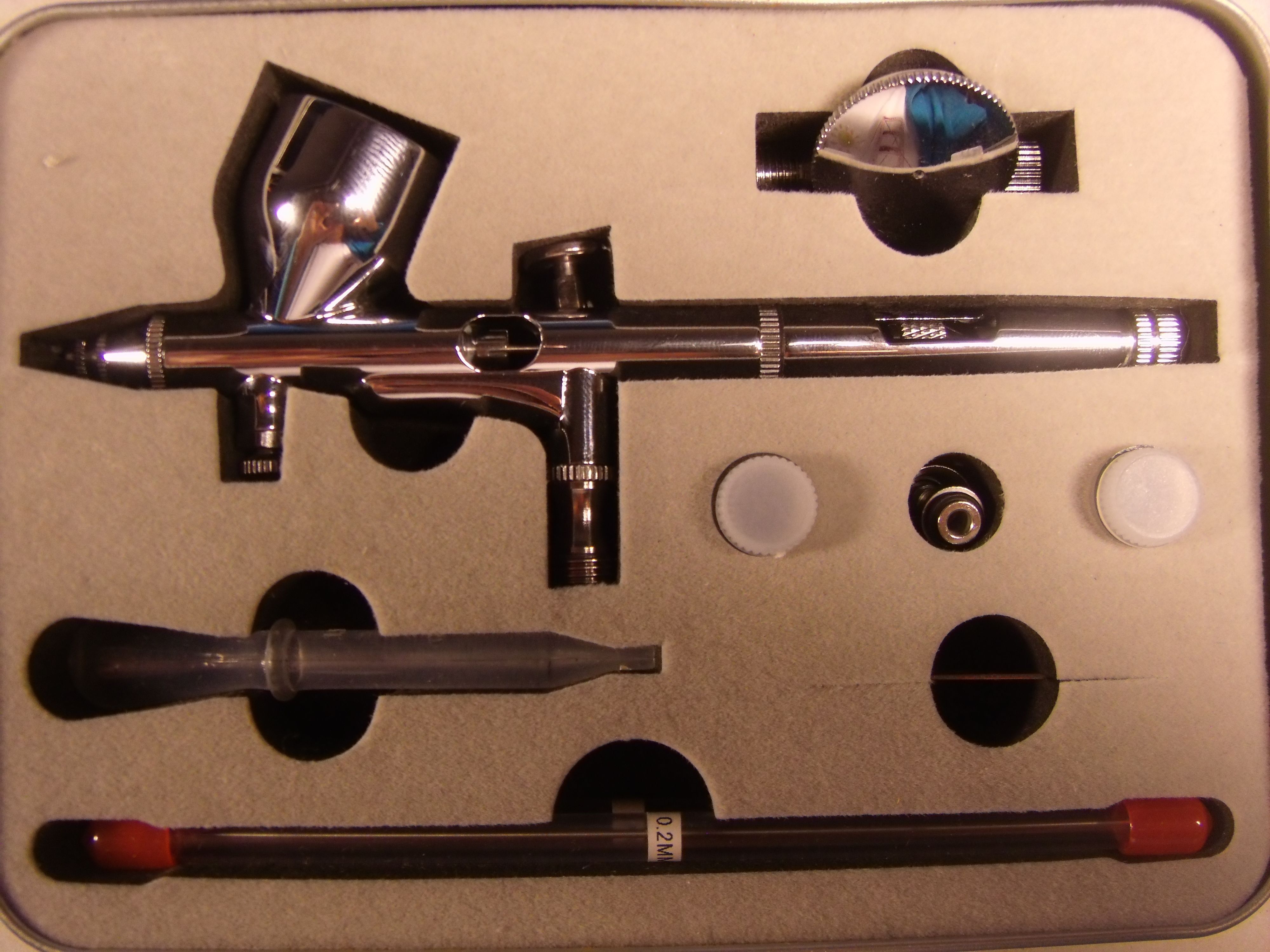

Аэрограф и компрессор.
Пользоваться Я этим в общем то только начал, но уже выяснилось несколько очень важных нюансов.
Аэрограф вот такой, это китайский клон японца какого то дорогого.
Китайское название его - вот такое, покупался на алиэкспресс за 35$ с доставкой.
1 большая приятность - в комплекте тут 3 набора игл с соплом, а именно 0.3 0.2 и 0.25 в самом аэре.
Чем меньше сопло, тем меньше можно сделать красящий поток, а это для 87 масштаба крайне необходимо.
Сам аэрограф. Весь металлический и полированный, считаю это +. Материал хороший, разбирается и чистится очень легко.
2 полезность! Очень важная как оказалось - регулятор подачи воздуха :ugeek: .
В процессе эксплуатации мне было очень удобно пользоваться вот этой ручкой - это регулятор подачи воздуха, т.е. струя мощнее-слабее, подкрутил её чуть и все - теперь рычаг иглы-сопла можно не думая отодвигать до упора, и сосредотачиваться на модели.
К чему говорю - видел аэры без этого регулятора - и не могу понять, как бы Я им красил, это наверняка было бы мучение, потому что подачу воздуха пришлось бы регулировать рычагом иглы-сопла (а это как сцепление на машине), или как то его регулировать на компрессоре, а как и чем непонятно, и лазить вниз каждый раз неудобно.
Компрессор вот такой, MIOL 81-125 с ресивером 8-) .
Шумит конечно громче чем от холодильника, но не сильно, приемлимо, не раздражает.
Имеет фильтр очистки воздуха. Греется весьма сильно.
Отключается автоматически на давлении 4бар, и включается когда давление в ресивере упадет до 3,5бар.
Благодаря ресиверу рывки воздуха отсутствуют совсем! и при не очень напряжённой покраске, мотор выключается, и давление держится ресивером, тихо становится, и энергия не мотается. Ресивер с давлением может стоять сколько угодно времени.
Сверху удобная ручка, взять-поднять-передвинуть одно удовольствие.

Вот, на прошедшей неделе, очень много подул своим Аэром.
Ребята - это отличный аэр!!! Получил удовлетворение и чувство наслаждения от работы ИМ!!
