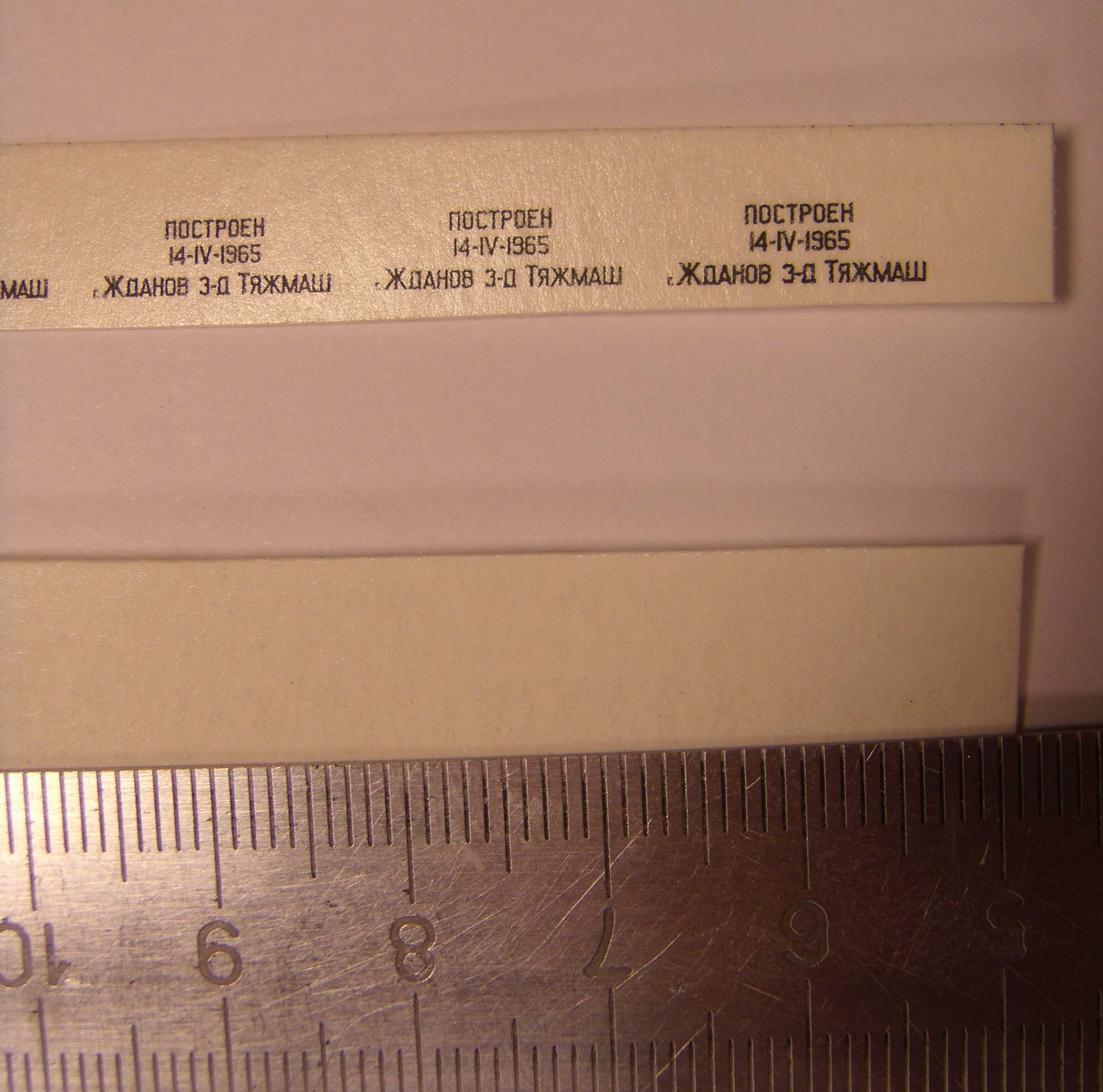

Для начала выбрал производственную надпись на торце котла цистерны СЖД
Скомпоновал этот текст в CorelDraw. У каждой надписи чуть разная толщина букв. Высота символа (не заглавного) 0,9мм, печатает принтер лазерный монохромный Canon LBP-3000, и отрезаю полоску ножом
Покрываю полоску лаком Humbrol Matt Cote из аэра, толстым слоем, и сушу 6-8 часов (ночью дунул - утром прибежал продолжать)
Утром. Продолжаю с надеждой и воодушевлением. Специально не стал обрезать сильно надпись, что бы увидеть как выглядит подложка:
Инструменты и материалы вот такие
Окунаю в стандартную воду, наношу на цистерну DecalFix, начинаю нанесение. Деколь очень хорошо отслоилась, и очень легко манипулировалась кистью на торце светлой цистерны, мне понравилось
Разглаживаю, ушной палочкой
Все сохнет. Вот результат, так как есть - Универсальная декольная бумага + монохромная лазерная печать:
Специально выбрал углы для фото, что бы видеть серебрение, оно очень сильное после высыхания.
Отфотал, и задул торец тем же матовым лаком. Сохнет.
