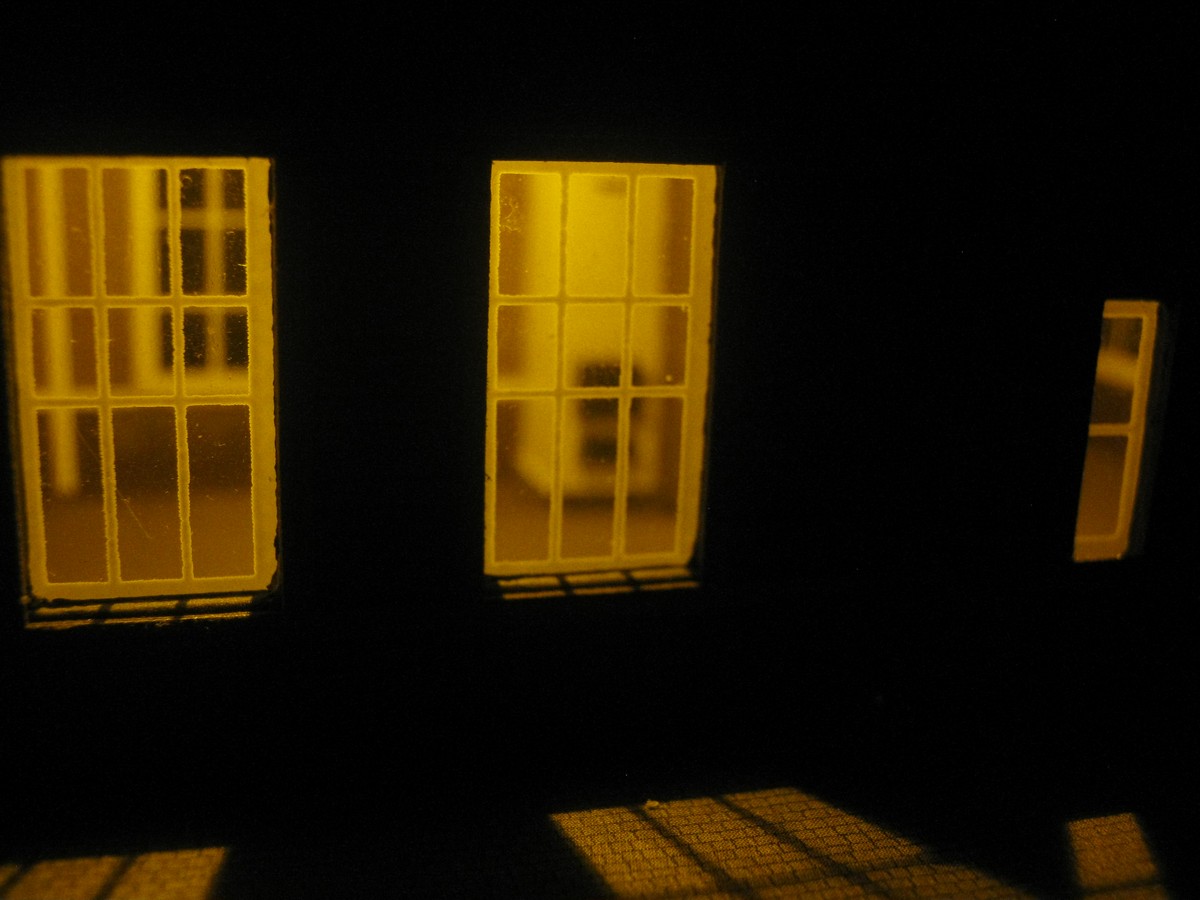

ЮрСаныч, а что-нибудь из интерьера и кого-нибудь в этот самый интерьер, будете ставить?

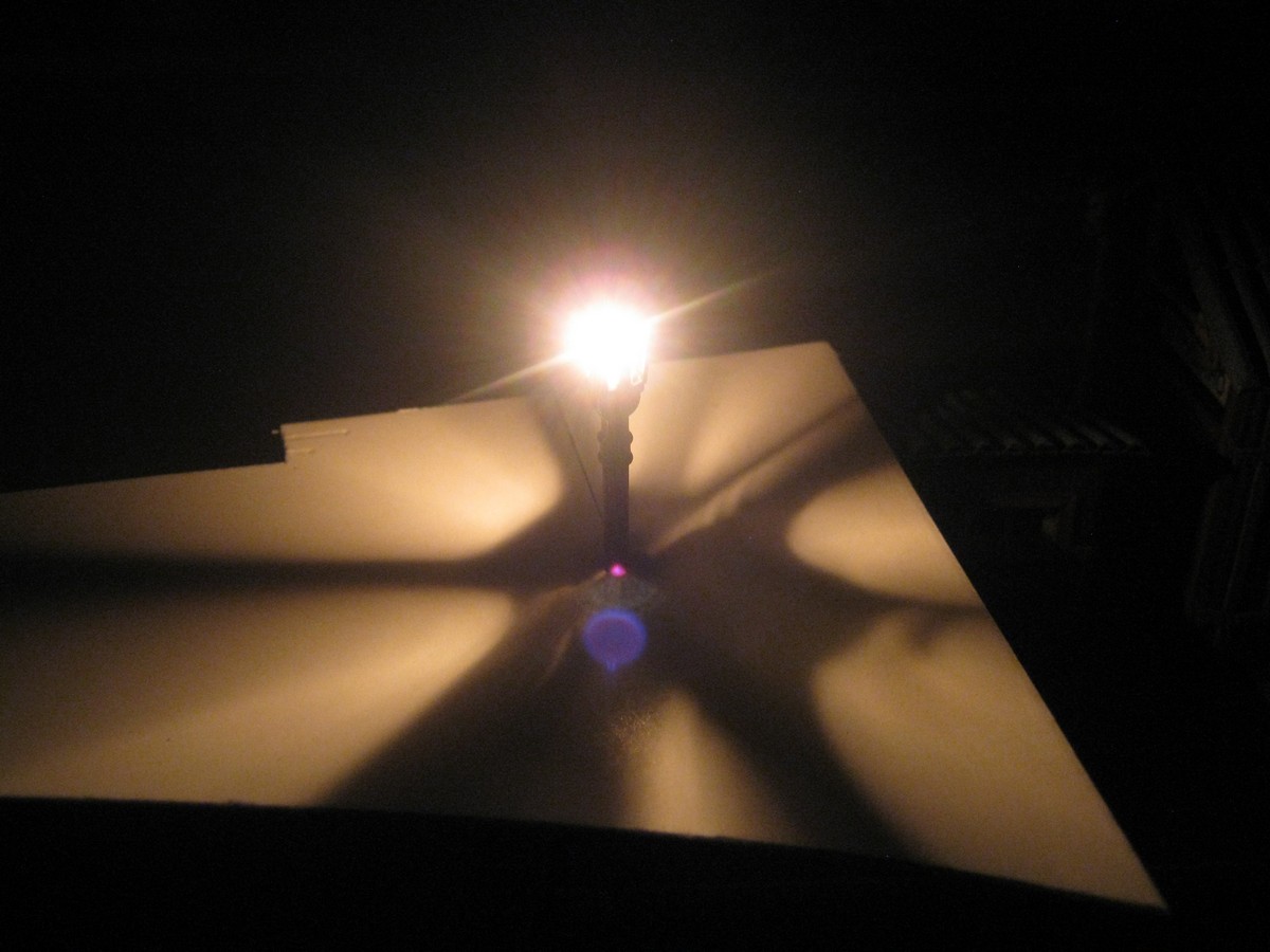

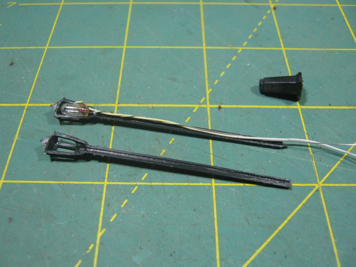

А переделать фонари под светодиоды есть возможность? Или они не разборные?
Повідомлень: 3431
Has thanked: 2338 times
Been thanked: 4503 times
Фонари разбираются элементарно.
Коллега на соседнем форуме озвучил такую мысль:
" Фонари такого типа не могут быть такими высокими...,прямо *выше крыши*. Подрезать бы их до нормы и будет от них толк в освещении.. " ©
Но форма плафона такова, что по умолчанию будет перекрывать свет вниз. Сразу тест.
Это я не продумал вопрос. :(
А ведь при покупке держал в руках фонари, которые можно изогнуть и направить свет на нужный участок. И дизайн был бы вполне в духе моей эпохи III СЖД.

Nef писав:... а что-нибудь из интерьера ...

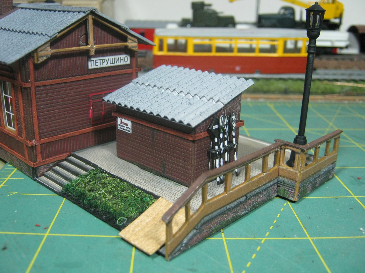

Да, Серж, что-то и кого-то придумаю. Пока сделал печь, чтобы спрятать провода. Не лазерная резка конечно, но вроде узнаваема... :roll:
Nef
Повідомлень: 582
Повідомлення Nef »
ЮрСаныч, отлично и уютно. И я бы лично, оставил оконные рамы как есть. Они не отвлекают на себя внимание, при рассмотрении помещения внутри. А если делать вставными, или ещё как, рамы будут чётче просматриваться и забивать интерьер. Это конечно, только моё мнение и не более. А на счёт резки - атрофирует руки, по работе с инструментом. Местами как обезьяна. Не руками сделаю, а лазером нарежу и просто склею. Прогресс на лицо технологический, но в чём-то теряется суть моделизма.
В целом, УмБум уже не узнать, а как заготовка для доработок, просто отлично, какой из их выпусков не взять. И главное, что действительно доступно.
Has thanked: 1655 times
Been thanked: 3651 times
Я бы тоже рамы оставил как есть.Нормально смотрятся,достаточно тонкие и ажурные.
Печка отличная!Поверхность как мазанка получилась. :roll:

Отличный фонарь, и по высоте, и по исполнению. А насчёт того, куда он светит, по себе знаю - бредёшь ночью, усталый такой, домой хочется, и смотришь не под ноги, а держишь азимут туда, где хоть что-то светится.
Кстати фонарь можно "подтянуть" к 4 эпохе просто надев сверху абажурчик.
Ещё немного напрягает широкая лестница, которая упирается в сарай (а может и гальюн?)

Андрей писав:Ещё немного напрягает широкая лестница, которая упирается в сарай.
Да, эта лестница с претензией на Потёмкинскую и с выходом к задней стене банального сарая, у меня тоже вызвала недоумение. Отличная полиграфия Умбум не намекает, а совершенно конкретно даёт понять, что это добротные каменные ступени :!: Вот только рисунок так и не скрыл, что лестница совершенно плоская... :(
В моём видении этот фрагмент должен выглядеть примерно так. Это для начала.

В очередной раз убеждаюсь, что мелочи очень часто, играют важную роль. Так и здесь, фонари, знаки у сарая, таблички на зданиях и архитектура заиграла на другой лад. С удовольствием наблюдаю за преображением.

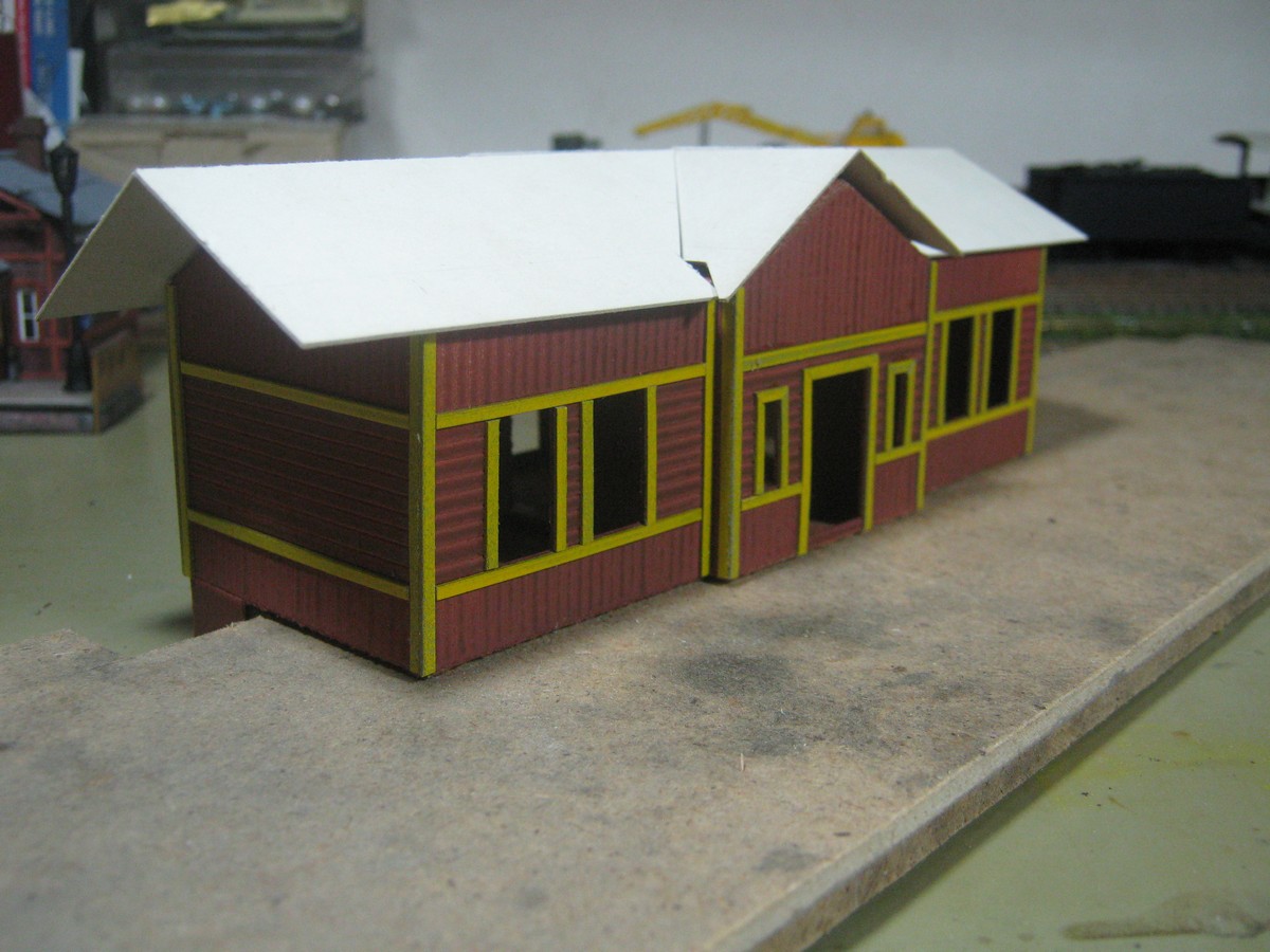

Внеплановая работа - клятвенно пообещал организаторам Kyiv Hobby Show подготовить модель архитектуры в картоне к мероприятию, которое состоится в Киевском Планетарии 2-4 июня 2017.
Категория Архитектура OPEN, а если OPEN, то конечно буду делать то, что на душу легло и может сгодиться в дальнейшем. Даже если не мне.
Вообще-то была мысль эту конкурсную работу пока не выкладывать, но дружище Стинка лет пять назад очень правильно высказался:
- Надо выкладывать, чтобы народ видел, что есть моделеры, которые делают, а не стучат языком по клаве!©

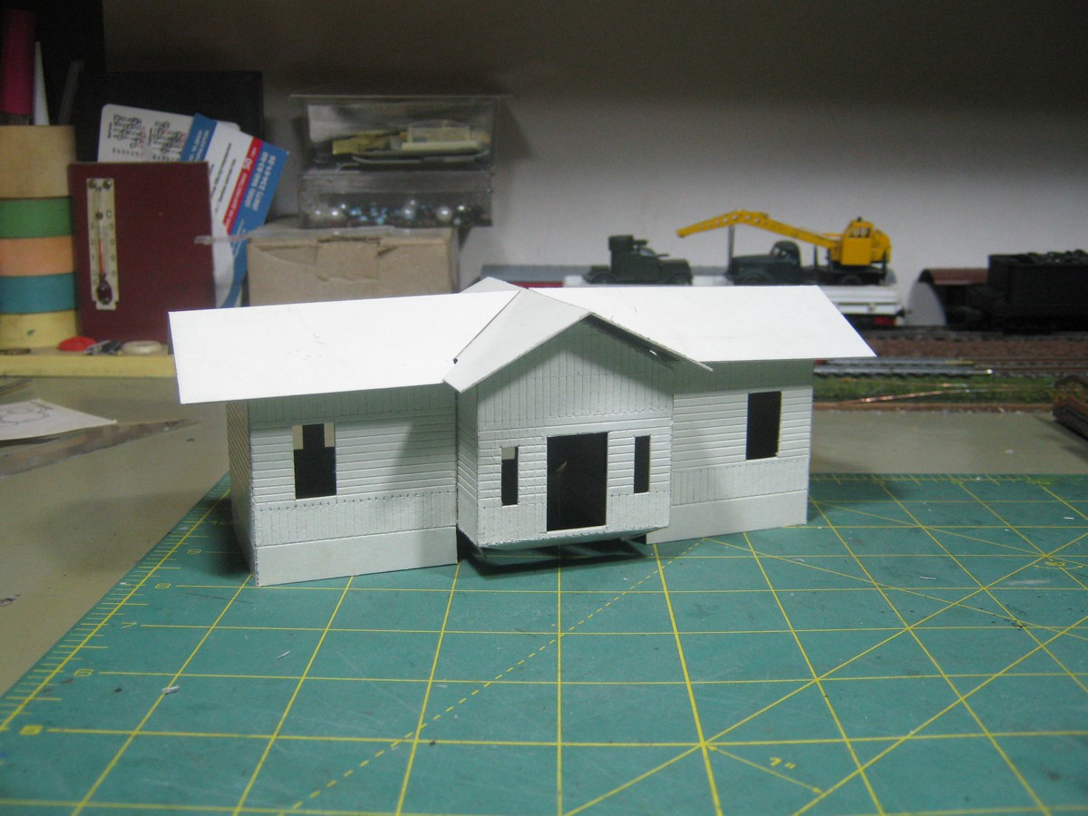

Общая идея позаимствована с упоминавшегося выше полустанка УмБум. Увеличен перрон, добавлен флигель.
Просто снял размеры с модели и начертил выкройки под свой вариант. Всё мои кустарные технологии давно известны. Далее без комментариев.
Перрон пустовать не будет, но об этом чуть погодя.

Жду завершения работы! Пока мне очень-очень нравится!
