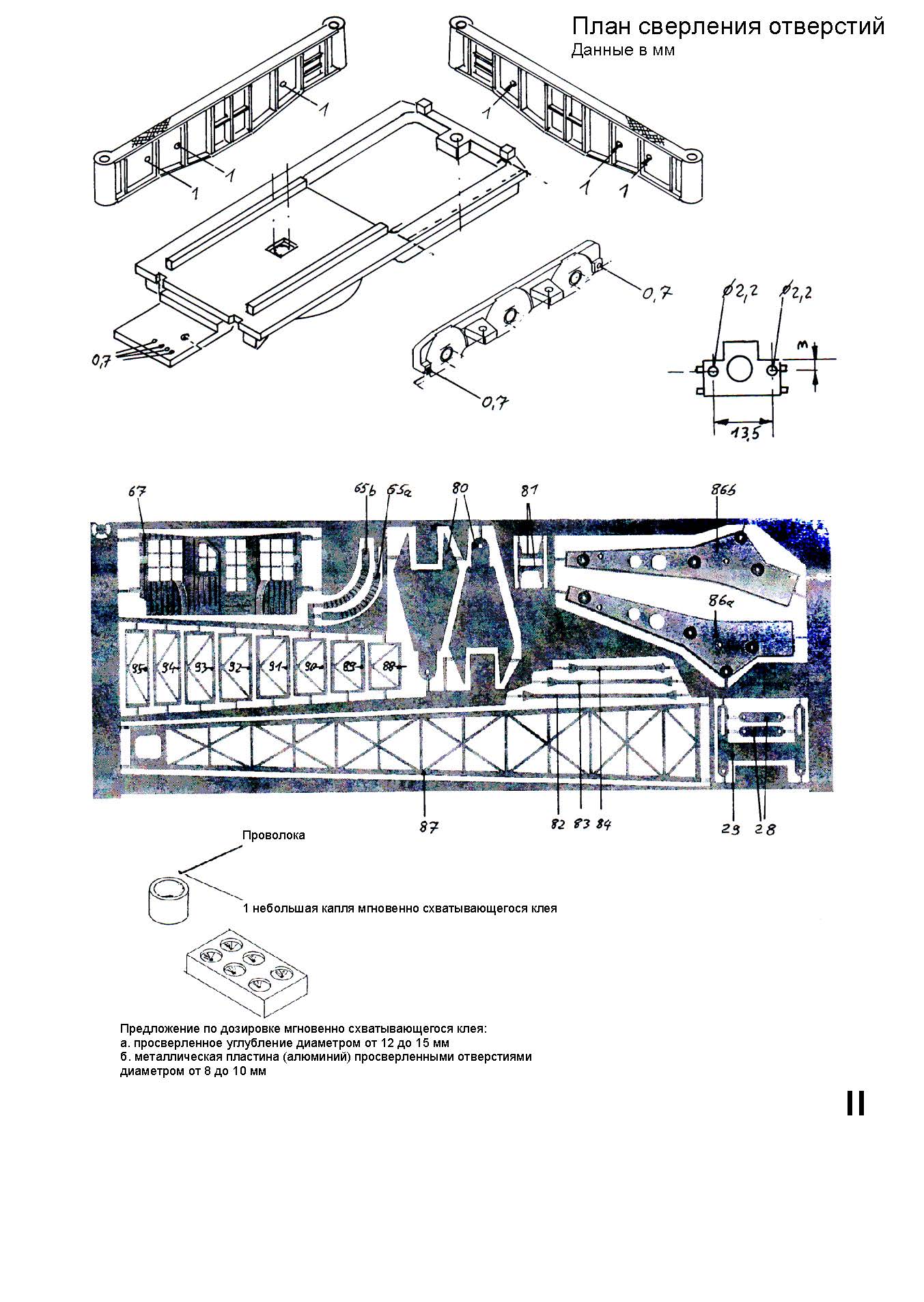

Литые детали с фототравлением будут соединяться суперклеем. По другому никак. Стыки зашпаклюю и в покраску. Доступа внутрь уже не будет.

Давно не писал тут - занимался сборкой и подгонкой кучи разной мелочи в блоки, частичной покраской.
Итак, по порядку. Собрана и покрашена практически вся ходовая часть. Причём пришлось перекрашивать саму платформу. После первой покраски проявилась грубоватое литьё боковых поверхностей, причём в очень неудобных местах - в глубине бокового профиля. Пришлось смывать, зачищать и красить по новой. Вроде получилось. Вот вся масса деталей: С держателей пока не снимаю, чтобы не поцарапать.
Спаяна и покрашена стрела: Теперь вот эту всю мелочь вставляю в неё + шкивы (они уже чернённые): Покрасил кабину и башню. После вставки механизмов подъёма склею и покрашу второй раз. Краски применял автомобильные акриловые двухкомпонентные MobiHell.
Нитка в комплекте оказалась довольно жёсткой, типа льняной. Применять нельзя, будет стоять колом, как проволока. Особенно на механизме подъёма стрелы. Надо менять на капроновую, не ворсистую нить. Но подходящей по толщине (примерно №30) серой или тёмно-серой в продаже так и не нашёл. Есть только чёрная и коричневая. Кто как думает, чёрная нить как имитация троса подойдёт?
P.S. Хоть Weinert и серьёзная фирма, но косяки присутствуют. То же литьё с повышенной шероховатостью поверхности (видно, форма уже старая), недоливы деталей. Также есть несоответствие номеров деталей между сборочным чертежом и перечнем деталей на бронзовых литниках. Впрочем, всё это мелочи. Это я уже придираюсь. И не такое видели.
