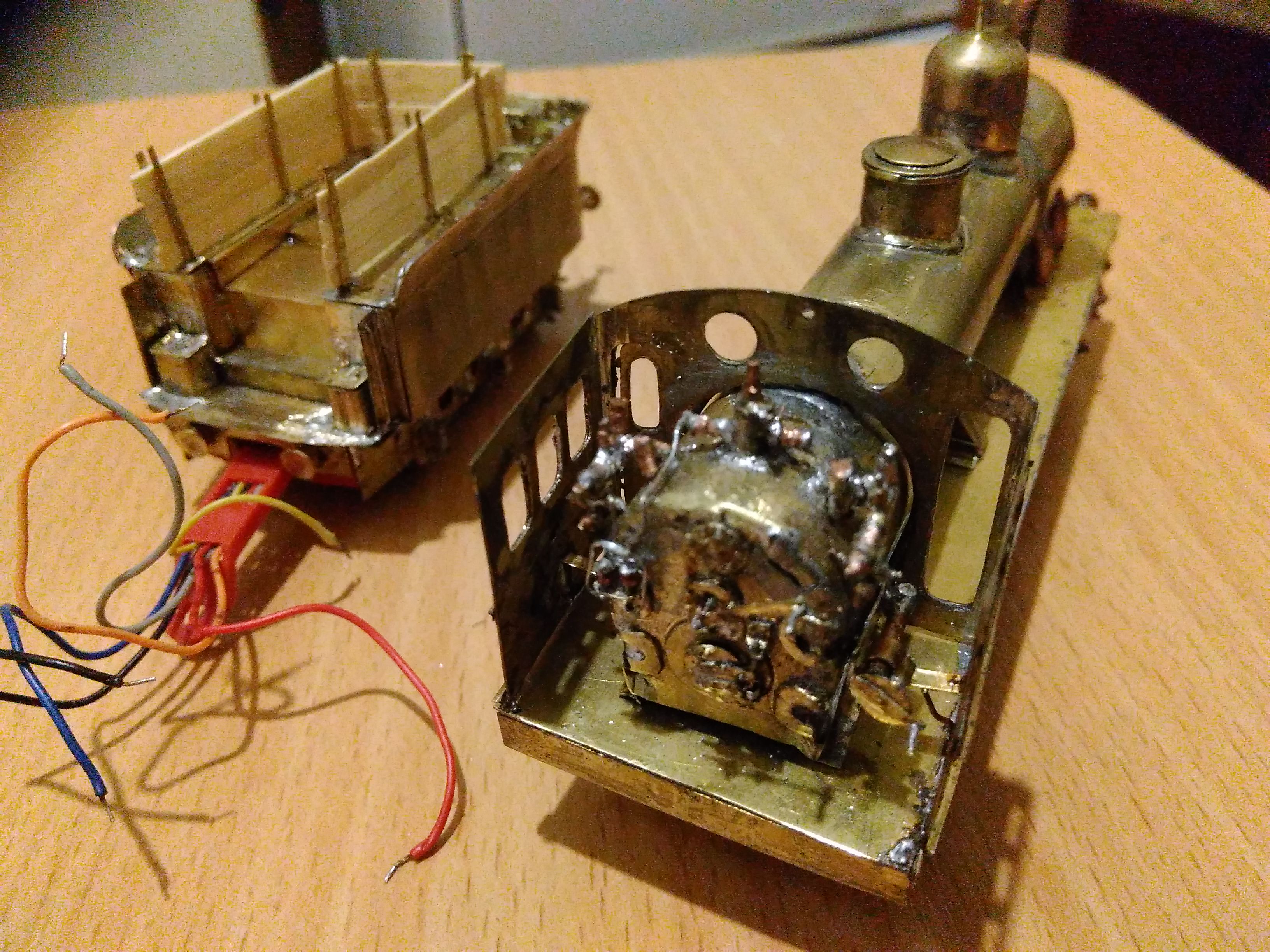

Немного дополнил тендер, заодно подчистил.

Солидно получается.Мне нравится.Натуральный шпон отлично реализован.Подвижные люки радуют глаз.

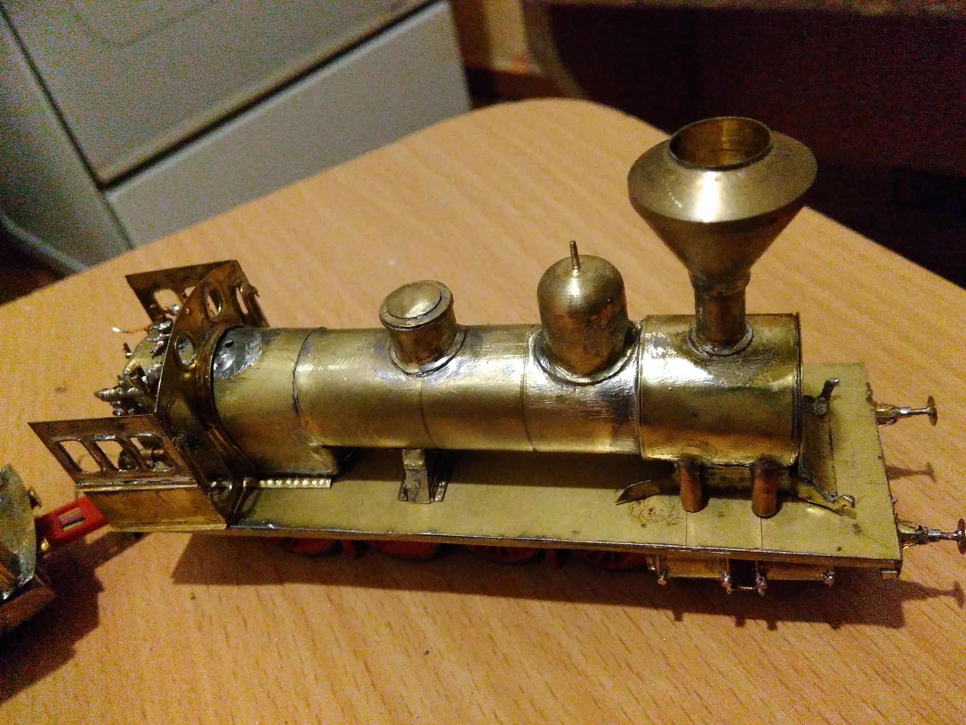

Небольшое продвижение. Доделал но не чистил паровые машины. Подчистил и добавил деталей в тендер. Немного подчистил паровоз. Добавил заготовки под сиденья. Ну и запилил болванки рамы. Остро стоит вопрос о замене рамы. Стоит овчинка выделки или нет? Мне просто очень не нравится та железка, что осталась, но при замене произойдет потеря веса. По тем схемам, что есть и фотографиям восстановил вид рамы. Заметил также, что рама менялась! Но очень не хочется возится со токосъемником.

Вилен, мне вроди бы все понятно как ты делаешь детали, но вот эти трубы меня очень удивили :shock: , ничё не пойму, как ты их сделал? Такие ровные, с котлом касаются идеально! Здорово.

T-1000 писав:Небольшое продвижение.
Не надо скромничать. Нормальное продвижение! Котёл уже вполне благородно выглядит.
Re: Паровоз серии Р
Barbosa_ писав:Вилен, мне вроди бы все понятно как ты делаешь детали, но вот эти трубы меня очень удивили :shock: , ничё не пойму, как ты их сделал? Такие ровные, с котлом касаются идеально! Здорово.
Компоновка. Скручиваю, спаиваю и загибаю. Где запаиваю и подтачиваю. Трубу пытался токарь выточить но не вышло и отказался. Но я ее все равно переделал и спаял. Сначала сделал дымовую для угля, а потом подумал, что совсем нету ничего с дровами)
На ней видно изнутри.
